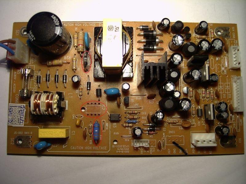

(#) zsoltee0001 hozzászólása Ápr 7, 2011 /
Asztali író -játékos tápegységhibám van
ICE 2A365
Szét volt durranva + Isense 0,33 ohm ellenállás (2W) is.
Mindkettő cseréje + az áramkör átvizsgálása után a hiba még mindig fennáll.
40W-os izzóról indítva világít pedig zárlat nincs!
1 A-es biztosítékról ismét szétdurrant.
Hol keressem a hibát?
Ötlet?

(#) zsoltee0001 válasza zsoltee0001 hozzászólására (») Ápr 8, 2011 /
Csináltam egy képet.
A pirossal bekarikázott alkatrészek voltak meghalva.

(#) Inhouse válasza zsoltee0001 hozzászólására (») Ápr 8, 2011 /
Érdemes lenne még legalább 2 kondit megmérni (vagy inkább kapásból cserélni), a 230V utáni egyenirányításnál és az IC pufferét. Ezek a minidip 8 lábúak szeretnek meghalni, erre vannak gyártva. Semmi hűtés, de azért melegszenek. Nincs is gond új korukban, de aztán a kondik száradását zokon veszik. Szoktak nagyokat pukkanni, szétnyílni...

(#) KissAttila válasza zsoltee0001 hozzászólására (») Ápr 8, 2011 /
Vedd ki a C1 kondit és a D10 diódát, mérj így rájuk.

(#) zsoltee0001 válasza Inhouse hozzászólására (») Ápr 14, 2011 /
Úgy néz ki mostanra jön meg a következő IC, ezt már nagyon nem szeretném szétpukkasztani, úgyhogy biztosra akarok menni.
A 400V-os kondi 100uf - rámérve: 88uF
Az IC Vcc-n lévő 25V 47µF - rámérve: 37uF
D10 dióda : ok.
Ennyi kapacitásbeli csökkenés tud-e gondot okozni?
Ha az Rsense ellenállás nagyobb teljesítményű (2Watt) az eredetinél, az gond-e?
Hogy tudom a lehető legbiztonságosabban éleszteni a tápot, hogy tutira ne szálljon el az IC?
A 40W-os izzó sorba kötés a 220V-al jó?
Üdv, és köszi a segítséget.

(#) proba válasza zsoltee0001 hozzászólására (») Ápr 14, 2011 /
Kondi szikrázik /nem szikrázik fontosabb az összes paraméterénél.A kapacitás hiába van meg.Bizonytalanság esetén inkább csere (leginkább a kicsi)
A szabályzott kimeneten a névleges körüli szabályozható feszültséget kötve az opto tranzisztor oldala változik e? Minden ellenállást diódát ohm mérővel végignéztél (primer /szekunder) Minden kimenete legalább minimálisan le van terhelve,sorbakötve a 230V-al egy 40W égő.
Ha ezt mind megcsinálod akkor annak működnie kell,ha nem akkor elhajít jó messze ne is lásd többet.
(#) zsoltee0001 válasza proba hozzászólására (») Ápr 14, 2011 /
A 400v-os kondit inkább nem próbálnám ki, hogy szikrázik-e
Mindenesetre kicseréltem mindkét kondit, meg azt is átkötöttem amit a sárga betett a hűtőborda mellé.
Sőt, még az IC tetejére is szerkesztettem egy hűtőbordát, hamár a furat megvolt a panelen.
Az optokapus dolgot kipróbálom.
Szóval a 40W-os égős próba az jó.
És az a nagyobb teljesítményű ellenállás nem gond?

(#) Inhouse válasza zsoltee0001 hozzászólására (») Ápr 14, 2011 /
A 400V-os kondi 88%-os, a Vcc-é pedig csak 78%...
Legalább a Vcc-n levőt cseréld inkább ki, lehet, hogy menne, de az nem tétel...
Kicseréltem mindkettőt, bár az is lehet, hogy a műszerem se ok teljesen.
Vadiúj 47µF kondit-> 40µF-ot mér.
Az optokapu: ok!
Sajnos eddig szignifikáns hibát nem találtam.
Próba soros izzóval terhelés nélkül (ezek általában elindulnak). Villan az izzó, aztán sötét kell maradjon. Feszültségeket megnézed, ha jó, akkor izzó ki, mehet...
