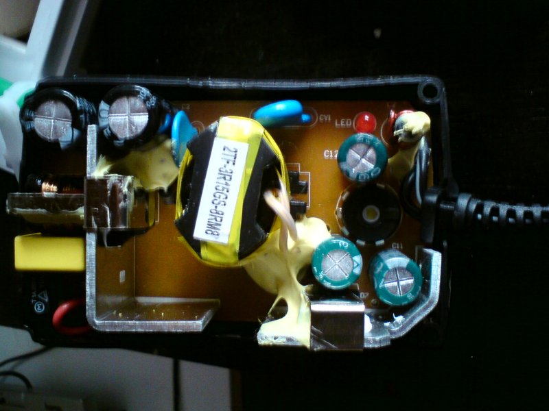

Segítséget szeretnék kérni egy régebbi panasonic kamera akkutöltőjének megjavításához. Természetesen kapcsolóüzemű a dolog. Feszültség alá helyezéskor a power led világít pár másodpercig és kialszik. Szétszedtem és rámértem a kapcsolótrnazisztorra ami egy MIP173(SMD). Minden irányban szakadást mértem rajt. Motorola a gyártója de nem találok róla konkrét adatlapot. Milyen hiba lehet még? A tápelkó nem pupos. Nem szedtem ki. 33µF/400V os. Szabad nagyobb kapacitásúval helyettesíteni? Mivel tudnám a tranzisztort helyettesíteni?
(#) proba válasza Jackass hozzászólására (») Márc 5, 2011 /
Nem csak táp elkó van benne.Csere minden 1-100 µF 16 V nál nagyobb kisméretű kondi.(a primerben max 2 a szekunderen 1 szokott lenni maximum.)
(#) Jackass válasza proba hozzászólására (») Márc 5, 2011 /
Szóval minden kondi cserére van ítélve...Összesen 6 elko van benne. Mindegyiket kis ESR esre kell cserélni? Nem találtam 400V/33µF ost. Nagyobb értékűre is lehet cserélni?
(#) kadarist válasza Jackass hozzászólására (») Márc 5, 2011 /
A 400V-os nem szokott tönkremenni. Ha a sarkain 310V feletti feszültséget mérsz, akkor jónak tekinthető.
