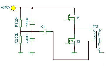

(#) steelbird hozzászólása Ápr 18, 2011 /
Segítséget szeretnék kérni egy táp javításában.
Hozzám került javításra egy nagy teljesítményű keverőerősítő, amiben a táp elszállt.
Van benne két IGBT, G4PF50W, mindkettő tök zárlat, meg a meghajtó tranzisztorok közül is elszállt kettő.
A pwm kontroller IR2153.
Bekapcsoláskor szállt el a táp, gondolom, egymásra nyitottak az IGBT -k. Néztem a katalógus-adatait, elég lomha ez az IGBT. Van hidegindító köre a tápnak, gondolom, más miatt szálltak el a tranzisztorok. Én arra gyanakszom, hogy lassúak, azt az infót kaptam, hogy ez tipushiba ennél a készüléknél.
A fontosabb adatok: 900V, 28A, 200W
Azt szeretném kérdezni, hogy tud-e valaki ilyen teljesítményű, gyorsabb IGBT -t ajánlani, ami beszerezhető is itt nálunk, vagy MOSFET -tel helyettesíthetem-e módosítás nélkül?
Egy séma a táp ezen részéről a csatolt képen van. (nem volt a Tinában IGBT, ezért FET -et rajzoltam)
Egyáltalán ez most milyen elvű táp? Rezonáns?
Azt nem tudom, mennyi a szekunder feszültség, de számításom alapján kb +/- 55-60 V lehet, mert 8 Ohmra 2x300 W -os a végfok, hídban pedig 2 Ohmra 1200W -ot írnak.

(#) cimopata válasza steelbird hozzászólására (») Ápr 19, 2011 /
Próbálj meg betenni IRFP360-t. 1200W-ra talán elég lesz.
(#) steelbird válasza cimopata hozzászólására (») Ápr 19, 2011 /
VDSS = 400 V
Elég lesz hozzá? Helyettesíthető az IGBT FET -tel?
A kapcsolásodon 340V DC-t írtál. Akkor elég kell legyen.
Igen helyettesíthető.
(#) proba válasza cimopata hozzászólására (») Ápr 19, 2011 /
Szerintem a 900V is fontos.Gondolom az egyik fet nyit,trafón keresztül feltölti a kondit 170V -ra , ezután a másik fet nyit ,és a kondit a táppal(170V) sorban ráköti a trafóra (340V) .Lekapcsolásnál szerintem simán lehet számolni dupla táppal mint feszültséglökés ,és ez szerintem 7-800V körül lehet.

(#) steelbird válasza proba hozzászólására (») Ápr 20, 2011 /
Gondolom, nem véletlenül van benne 900V -os IGBT.
Általában 5-600 V -os tranzisztorokat használnak a félhidas kapcsolóüzemű tápokban,ha jól láttam.
Na,ez jó hír, ha a FET simán betehető az IGBT helyére. Találtam egy FETET, az IRFP460PBF -et ami gyorsabb, a Turn-Off Delay Time jóval kevesebb. Talán azzal megoldható.
(500V, 20A, 280W)
Remélem, nem más lesz az oka a meghibásodásuknak.

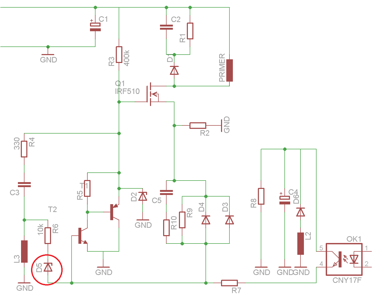

(#) DJ Tacki hozzászólása Ápr 22, 2011 /
Egy Hp scanner adapterének a javításán dolgozok. Szétszedtem, visszarajzoltam, és a kérdésem, hogy a képen piros karikával jelölt Zener dióda szerintetek hány voltos? Biztosan Zener, mert a panelen ZD3 a neve, de sajnos a feszültség érték nincs meg, illetve már az eredeti dióda se. Köszönöm a segítséget!

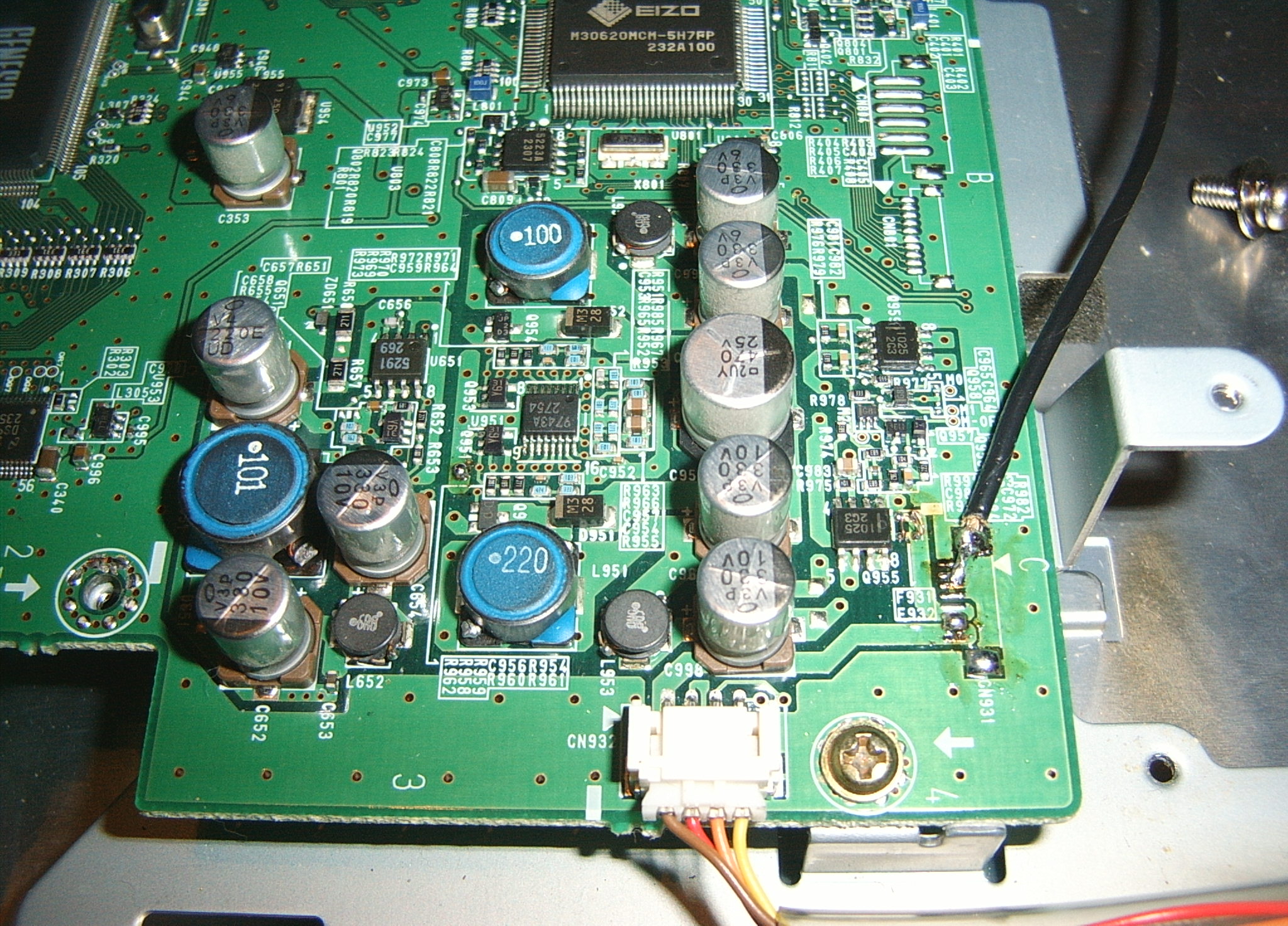

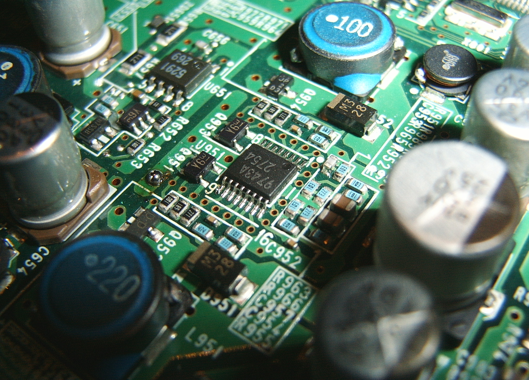

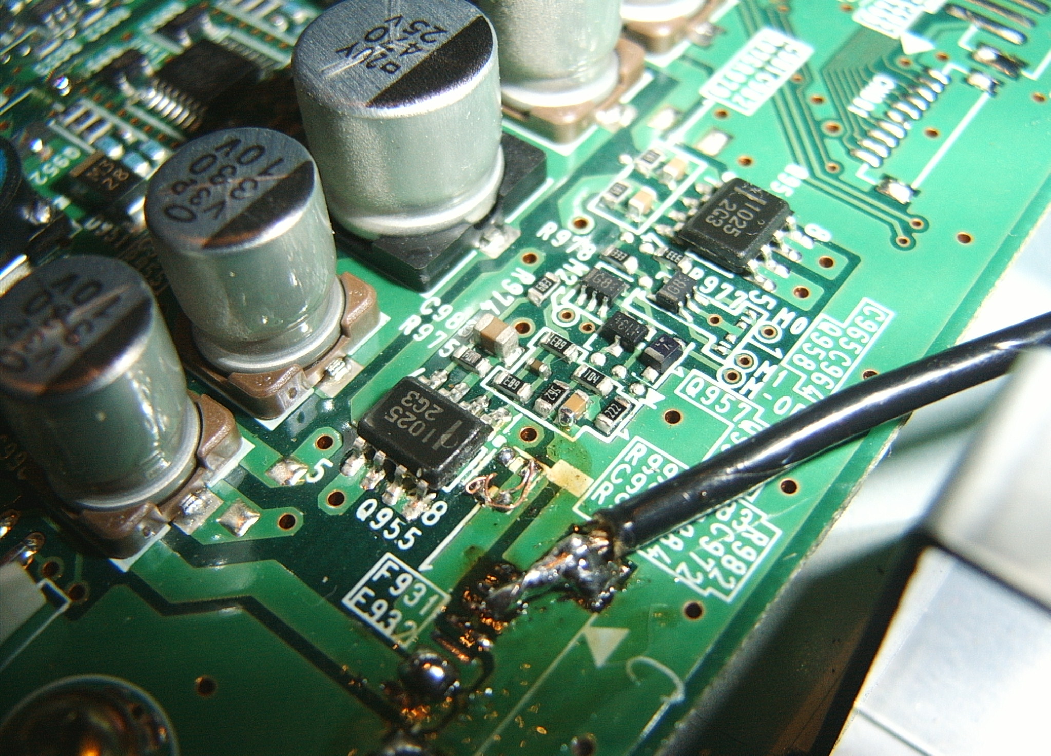

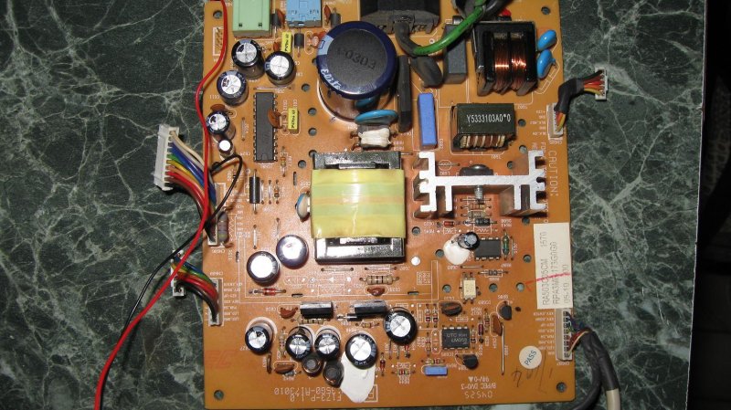

(#) _ampervadasz_ hozzászólása Ápr 29, 2011 / 1
Kezem közé került egy EIZO FlexScan L565 LCD monitor és következő történt vele:
Tulaja a monitort úgy szerezte, de a PWM tápja ahogy van ki van nyírva de a monitor működőképes maradt.
Úgy hitte, hogy a monitor 5V környéken üzemelhet, bár biztos voltam benne, hogy 12V -ról megy mert mondta, hogy 25V -os elkó van a tápon, de itt 10V -os is található, még is 5V -ról próbálta. 5V -ról nem indult el, de 7V -ról már ki be kapcsolt a háttétvilágítás és a Power LED is elkezdett villogni, de érmelegeset nem tudott kihozni.
Idehozta hozzám, hogy javítsam meg neki, de nekem sem nagyon megy.
Egy olyan érzésem van, hogy a két SOIC8 -as IC nek közel lesz a dologhoz, mert azon semmi nem megy át.
gondolom a PWM körnek ezeken keresztül kellene éledni. hogy a tokozás mit rejt, DUAL FET vagy Darlington FET nem tudom, mert adatlapot a két IC ről nem kaptam.
Csupán ennyit tudok leolvasni róluk: 1025 2G3
A nyomtatott áramkör elrendezéséből sejtem, hogy ez a PWM kör "primer oldalát" képezheti. A PWM IC kétcsatornás PWM IC 9743A, a másik külön álló 5291.
Szerintetek, miylen metódust alkalmazzak?
Van valaki használható ötletek?
A monitor önmagában hibátlan, csak a PWM táp az alacsony kapocsfeszültség miatt túláram elszenvedője lett, és nem indult el többé.
Semmi szag nincsen, semmi nem füstölt durrant, repedt szét. Aki szemfüles észreveheti, hogy a nyákon van egy forrasztás.
A PWM táp két apró SMD ellenálláson keresztül kapta meg a 12V -ot , amik egy kicsit megvoltak égve, így azok hidalva lettek.
Kérek mindenki, aki él és mozog eme területen segítsen, mert nagyon jó kis monitor volt ez, és elég márkás ahhoz, hogy egy egyszerű szobai műhelyasztal világítás legyen.
Köszönöm mindenki segítségét, törekvését.
(#) Ricsi89 válasza _ampervadasz_ hozzászólására (») Ápr 30, 2011 /
Helló!
Az tuti, hogy dual fet és lehetséges, hogy ez lesz az. Bővebben: Link

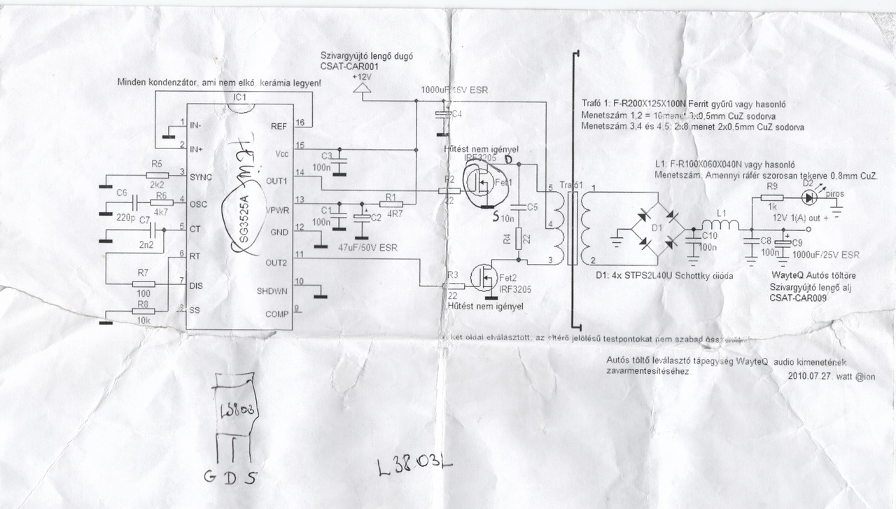

(#) DJozso hozzászólása Ápr 30, 2011 /
Kedves fórumtársak!
Egy kis segítségre lenne szükségem! Mellékelek egy kapcs. rajzot, melyet megépítettem, de nem az igazi. Ez az inverter elvileg 12V-bemenő fesz.-ből, 14-16V körüli értéket állít el (max 1A terhelés mellett), ráadásul galvanikusan leválasztva. Na most az élesztésnél azt csinálta, hogy az 5A-es stabilizált tápegységet -amivel a bemenet meg lett hajtva- zárlatba vitte, és a kapocsfeszültségét 7,8V körüli értékre ejtette, közben a FET-ek iszonyatosan melegedtek. Ez mellett a kimenő feszültség üres járásban 21V körüli (erősen függ a bemeneti áram értéktől). Na mivel szkópom nincs, más eljáráshoz kezdtem. proli007 fórumtársunk javaslatára a következőt tettem: Trafó leválaszt, a primer oldal helyére egy-egy 12V/10W os izzó. Ezzel melegedés nélkül megy az áramkör 12 V-on, kb. fél fényerővel világít mind a két izzó, mérve az izzók feszültségét, kevesebb az eltérés köztük néhány mV-nál, és a két izzó feszületének összege pontosan a tápfeszültséggel egyenlő. Viszont a másik mérésem, miszerint a két fet drain-je közt váltófeszültség állásban mérjem meg a feszültséget, nem hozta az eredményt, vagyis itt közel tápfeszültség helyett csupán 3,1V körüli ACV értéket mértem. Akkor most összenyitnak a FET-ek? MIt tudok én ezzel kezdeni? Valakinek valami ötlet?
