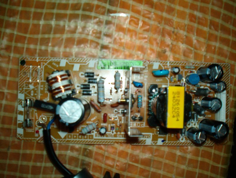

Segítségetek kellene . Dvd-m tápegysége sajnos elromlott . A kimeneteken nincs mérhető érték ezért a primer oldalt néztem meg a trafónál van-e mérhető érték. (a trafó bemeneti lábakon 230- V körüli értéket mértem. Viszont a szekunder oldalon a trafó egyik lábán sem kaptam értéket semmilyen variációban. A primer és szekunder oldalt még egy kerámia kondi és egy másik alkatrész (Nec 2561 Wf302 ) köti össze . Ilyesmi a kapcsolás Bővebben: Link
Légyszi segítsetek mi lehet a gond !

Szokásos ,összes kondi csere (leginkább c35) ,Ha ez nem jött be akkor ohm mérővel a szekunder oldali diódák kimérése.Ha ez sem akkor ic csere.ritkán opto ill. környéke.
(#) kadarist válasza zsa hozzászólására (») Júl 5, 2011 / 1
Ellenőrizd a két darab 1Mohm-os indító ellenállást is (ha van benne olyan)!
(#) CHZ válasza zsa hozzászólására (») Júl 5, 2011 / 1
Első körben, C33,34,35, R40,41 , csere vagy mérése..

Sikeredet egy nem igazán jó képet csinálni de így már látható. Primer oldalon a 400v-os kondit kicseréltem bár egyik kondi sem pupos/sérült. van még egy 50v/100uf kicsi a primer oldalon. Változás nincs tán annyi hogy a kondi negatívjához viszonyítva ami a trafóba megy . a trafón lábain megnőttek a mért értékek 380V-ra 4 lábon .
Az ötödik láb az bordára szerelt (Tán) fet középső lábáról kapja az áramot negatívhoz viszonyítva nincs érték. Trafó szekunder oldalon sincs érték.
Ha esetleg megjelölnétek melyik alkatrészeket kellene megnézni jók -e az nagy segítség lenne.
köszönöm.
(#) CHZ válasza zsa hozzászólására (») Júl 6, 2011 / 1
Feszültség növekedése jó hír,akkor az előző kondi rossz volt. Már megjelöltem: R40,41 1M ellenállások cseréje. Nyákon nem tudom beazonosítani , felvétel minősége miatt, de pozíció száma alapján nem lesz nehéz.

Köszönöm a tanácsot ... A kép az a tápról készült, de a kapcsolási rajz az nem felel meg a tápnak a kapcsolásával (csak pl volt). Tegnap tanácsotokra a primer oldali diódákat kiforrasztottam mind jó . Bár volt egy ami ugy néz ki mint a dióda de nincs rá festve vagy írva semmi . Ezen mindkét irányba kaptam értéket. Most megyek kicserélem a primer oldali kicsi 100uf kondit is hát ha jó lesz.
Egyébként próbálgatás közben a kimeneten néha volt valami 1-10V közötti mérhető érték.
Még egy kérdés gondolom ha a szekunder oldalon egyáltalán nincs mérhető érték akkor a kondik cseréje ráér a kimeneteknél?
Az R40, 41, 1M ellenállás a rajzon volt ,de itt a panel más . Az opto csatoló az melyik (ezt nem vágom)?
Ha a képen bejelölnéd a lehetséges hibás alkatrészeket az nagy segítség lenne.
Köszönöm
Akkor az IC 4. kivezetésére menő 330k-1M ellenállást, vagy ellenállásokat keresd meg, ez indítja a tápot. Mérd ki, vagy cseréld. OPTOCSATOLÓ IC2 négy kivezetés (képen jelölve) .Szekunder oldali elko hiba miatt is lehet rossz.

Kicsi kondi csere sem vezetett eredményre de a primmer oldalon lesz valami gubanc . A nagy kondi mellett van egy tranzisztor aminek mind a 3 lábán negatív fesz van. Visszafele mérve megleltem a + feszültséget egy 420K ohm-os ellenállás előtt, de a másik lábán nincs kimenő pozitív fesz .
Esetleg a tranzisztor zárlatos ?
Nagy kondi mellett nem látok tranyót. 420k ellenállás az milyen színjelölésű?
Ilyen mérésekhez javaslom, hogy köss be egy 60W 230V-os izzót sorosan a táppal és ajánlott a leválasztó trafó használata.

Igen 1 darab van de benéztem mert 470K (ibolya a közepe) . Szóval egyik lábán kb. +250V a másik lábán semmi nem jön ki (-) hoz viszonyítva. ellenállásból itt csatlakozik a fet (G ) Lábához és a tranzisztor Collektor lábához. Az opto csatoló primmer oldalán mind két lábon negatívhoz viszonyítva nincs érték.
Mérted is az ellenállás értékét?
(#) zsa válasza CHZ hozzászólására (») Júl 6, 2011 /
Szakadt volt ... betettem egy újat semmi változás. opto primmer oldali lábait kiforrasztottam , nincs érték így sem. Erre kikaptam a tranzisztort mert nem leltem más alkatrészt ami a + ból negatívot csinál . És szerintem zárlatos a tranzisztor. (dióda méréssel, lábak /polaritás csere és mindenhogy van érték. Pedig azt hiszem egy irányba szabadna értéket kapni . Száma (c3203) (tetején K 252) van írva . Mivel lehetne helyettesíteni?

Na végre sikeredet de nem teljesen jó . Opto visszatettem . Tranyó és az 470K ellenállás volt rossz. tranzisztor c3203 gyárilag , helyette c2308 -at tettem . Most igaz bekapcsol de valami visít / vinyog benne. Na meg a kimeneteken elég magas 20 - 35V ig van feszültség . A kimeneti kondik 25V / 10V / 16V ilyesmik. (de lehet én nem mértem jó pothoz viszonyítva.
A lényeg a vinnyogás nem természetes. A tranzisztor nem jó hozzá ? vagy valami tip?
(#) CHZ hozzászólása Júl 6, 2011 / 1
Ha nagyobb a feszültség, akkor opto és TL431 csere.
(#) proba válasza zsa hozzászólására (») Júl 6, 2011 / 1
A kimeneteket illik valami minimális fogyasztóval terhelni,különösen a szabályzottakat.Próbáld a szekunder oldalon a "tranzisztort" cserélni (szerintem ott egy xx431 feliratú van ,de ez nem tranzisztor ) valamint az optora is ráférhet a csere. De most már vigyázz könnyen kárba veszhet a munkád ,ha jót akarsz talán újra végiig kellene mérni a szekunder oldalt zárlatra (leginkább az 5V ot) azután a xx431,opto ,és az xx431 környéki kiskondi egy az egyben csere.Ha sokat járatod így ,akkor előbb utóbb a kimeneten zárlatos lesz valami ,és a túlterheléstől az egész ismét a másvilágra költözik.

Szekunder oldalon az összes dióda jó a kimeneteket pedig a kimeneti kondikon mértem most 10V 5V 12V 24V. minden kondin megfelelő határon belül van a mért érték. A tarnzisztor 431 valóban az . kicseréltem és az opto csatolót is . Viszont a 431 közelében lévő 10V és 5 V pillanatok alatt leesik ha áramtalanítom. A többi kondi stabillan tartja a feszültséget kikapcsolt állapotban is. A 10V-os kondin csak 5V jön. A sípolás maradt most is .
(#) zsa válasza CHZ hozzászólására (») Júl 7, 2011 /
Na mára befejeztem mert belefáradtam a dologba. A szekunder oldalon opto , TL431 csere. Összes dióda egy irányba folyik, az ellenállások beazonosítva kimérve , egy cserevolt 10K helyet 1k jött rajta. Maradt egy fekete diódára hasonló (nincs ráírva semmi) , megy egy kék henger tekercs amit nem tudtam beazonosítani. Maradt a sípolás ! Nem lehet hogy a primmer oldali tranzisztor okozza mivel nem egyforma a gyárival ?

Köszönöm az eddigi segítséget mindenkinek. Sikerült megjavítani a végére . Primer oldalon : 400V , 50/100uf kondi , tranzisztor ,470K ellenállás - Szekunder oldal : kondik, opto , TL431 alkatrészek cseréje nem hozott teljes sikert (sípolt a táp) Szekunder oldal teljes kimérése aztán a primer oldalt is átnéztem ma . S lás csodát csak akadt még 2db dióda rossz (kiszedésük után) .
Ez egyiket nem tudtam azonossal helyettesíteni (B 13) jelzésű nem sima dióda ( vízszintes vonal végén kicsi fülek vannak rajta a jelzésén) .
