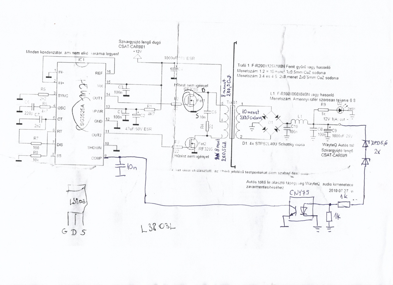

(#) proba válasza DJozso hozzászólására (») Ápr 30, 2011 / 1
Igazából a visszacsatolás nagyon hiányzik az áramkörödből.A kimenetre egy osztón egy opto ledje,Az opto tranzisztorával pedig az sg-t vezérelni.
Talán itt találsz valami hasonlót.(második rajz)
(#) proba válasza proba hozzászólására (») Ápr 30, 2011 / 1
Esetleg élesztésnél a trafó középpel soros égő megmondja összenyitnak-e a fetek.Ha nagy az áramfelvétel és az égő nem világít ,akkor igen.Bár ennek szerintem kicsi az esélye.(a tápot nagyon kell szűrni az biztos.)
(#) DJozso válasza proba hozzászólására (») Ápr 30, 2011 /
Köszi a helpet, megpróbálom módosítasni a meglévő kapcsolást, úgy hogy legyen benne visszacsatolás. Remélem az megoldja a hibát.Te úgy gondolod, hogy nem nyitnak össze? De ezt a soros izzót is kipróbálom.
Amíg az ic tápja kellően szűrt ,-nem csinál mindenfélét- addig igazából nem tud összenyitni.
(#) proba válasza proba hozzászólására (») Máj 1, 2011 /
Bocs ,a soros izzó csak a veszteségeket fogja kordában tartani,a fetek összenyitását nem mutatja .Sajna amikor írtam egy másik kapcsolás járt a fejemben.
(#) DJozso válasza proba hozzászólására (») Máj 2, 2011 /
Nos megépítettem a kiegészítést (visszacsatolást) a mellékelt rajz szerint. Lás csodát, igazad volt, abszolút nem melegszik! . De azért nem teljesen tőkéletes. Első élesztésnél 10V körüli bemenő feszre elérte a kimenet a leszabályzási szintet( ez olyan 11,7V körüli), majd a bemenő feszt tovább emelve olyan 14,4V-ra a kimenet nem változott! Ez eddig tuti. Viszont az első leterhelés után (ami kb. olyan 100 mA volt), a kimeneti kapocsfeszültség a felére esett, és láthatóan nem volt képes tartani a kimeneti feszültséget. Trafó menetszám, huzal keresztmetszet hiba? Tudsz valamit mondani erre?
