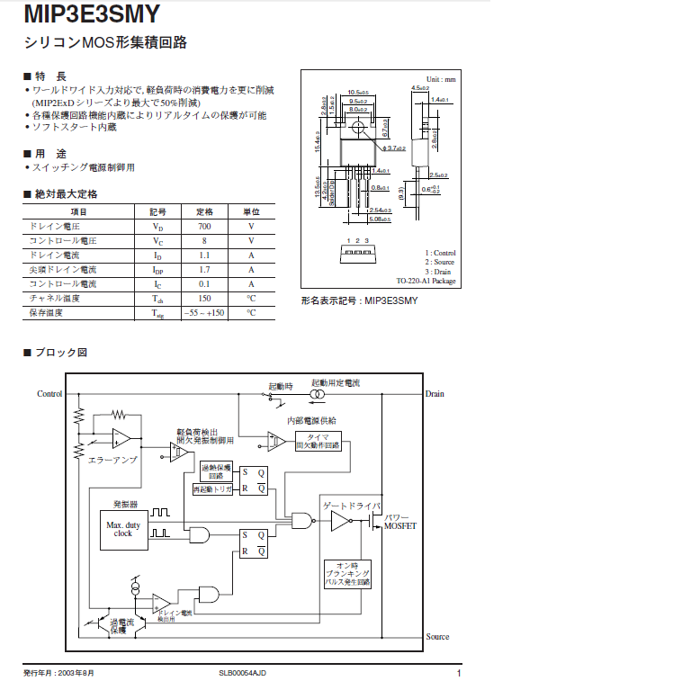

(#) bokor28 hozzászólása Ápr 12, 2012 /
Egy Pioneer DVD lejátszót bütykölök.
A táp részben piros karikával jelölt alkatrész: MIP3E3SMY kifüstölt.
Csak ázsiai adatlapot találtam róla, úgy nézem ez nem egy egyszerű eset (kép csatolva).
Van valakinek ötlete ezzel kapcsolatban?
üdv: I
(#) Zsora válasza bokor28 hozzászólására (») Ápr 12, 2012 /
Ez egy pulzusszélességmodulátornak tűnik. (PWM)
http://www.hqelektronik.hu/info/hu/mip3e3smy.html
