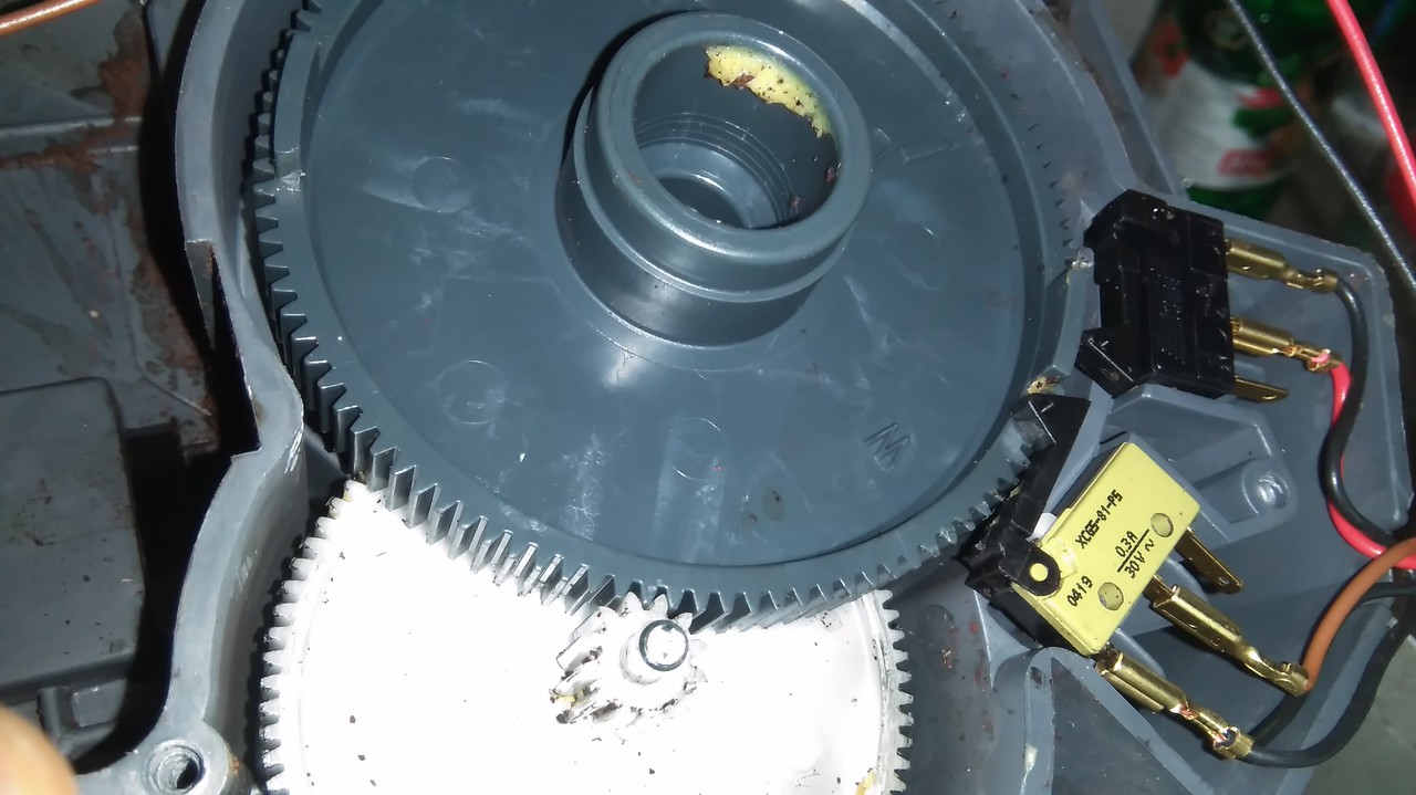

(#) dB_Thunder válasza attila1 hozzászólására (») Júl 26, 2017 /
Megnéztem a Vienna Superautomatikánál hogy van ez...
Erőszakkal kivenni nem túl szerencsés, lehet hogy már maradandó károsodást szenvedett.
A meghajtó tengely csak egyféle képen csatlakozhat..
A hajtómű 2 irányba is foroghat, ha nem áll vissza a kivehető állapotba, akkor szerintem gond van az elektronikával is.

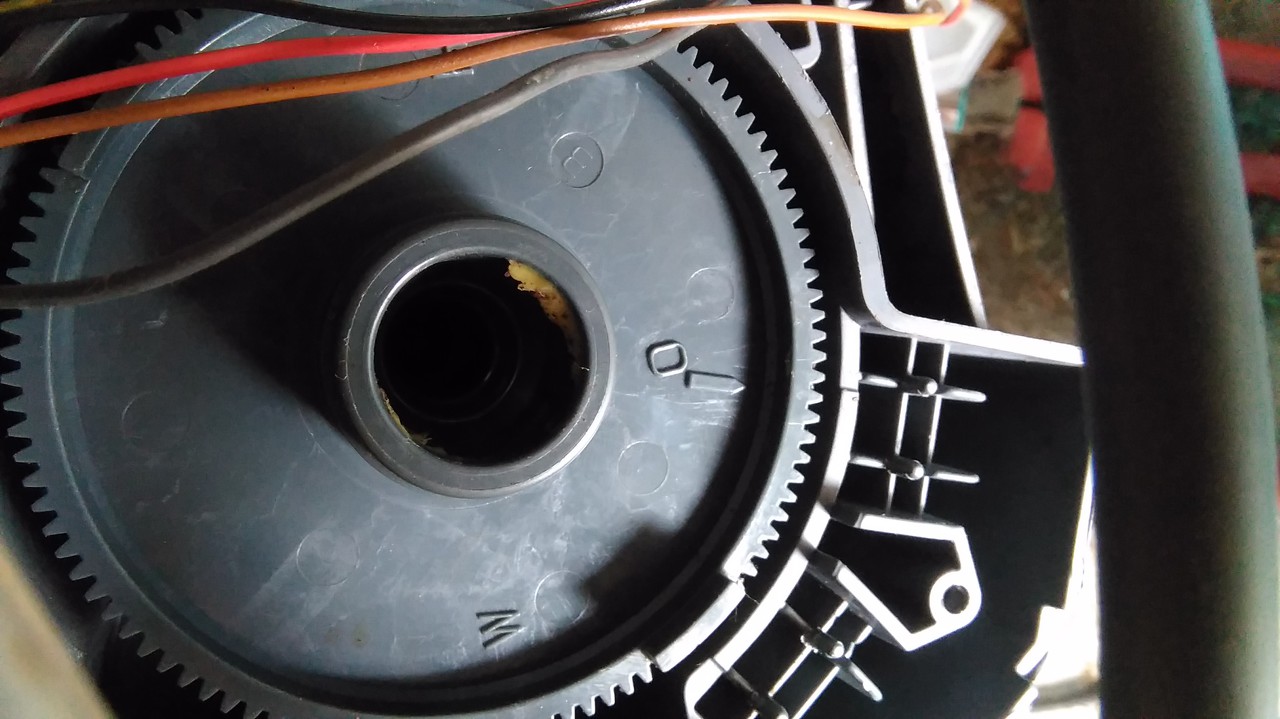

(#) attila1 válasza dB_Thunder hozzászólására (») Júl 26, 2017 /
Szia! Akkor lehet,hogy gond van a vezérlésével? 5-6 alkalommal szedtem szét a hajtómű részét,mert sosem jó helyen állt meg. Szinte minden esetben a fogaskerék máshol parkolt.
Kellene valami donort nézni. Köszi a választ!
Én helyetted ezt nem látom!
Ha a mechanika akadás nélkül végig tud menni akkor gyanús az elektronika. A motor megy már 12voltról is szép lassan, de szerintem több fog kelleni, hogy a főző állásba a tömítésre rendesen rázárjon! Kézzel is végigmozgathatod előtte.

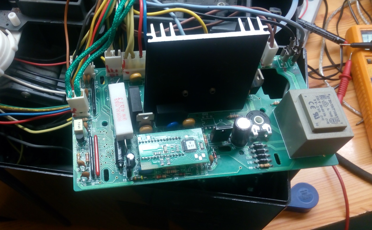

(#) dB_Thunder hozzászólása Aug 21, 2017 /
Megjött a Viennához a proci pótló. Voltak vele érdekességek, újra kellet forrasztani az Atmegát a nyákon, mert kontaktos volt!! Azóta működik ez az olasz istenverése megint.

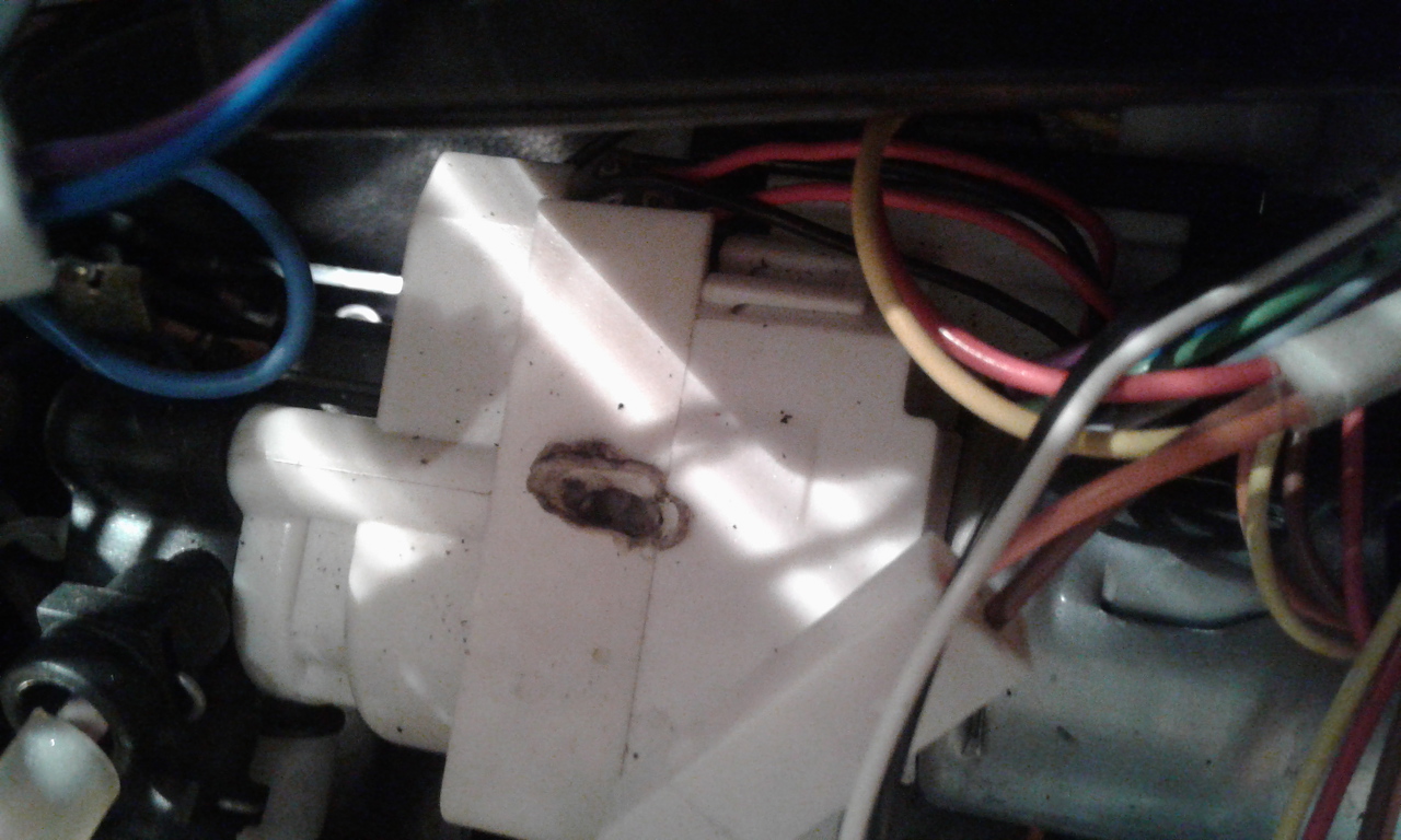

(#) merciabc hozzászólása Szept 3, 2017 /
A héten vettem egy miele cva2660 tipusú kávégépet, azzal hogy be sem lehet kapcsolni.
Konkrétan tápkábelt bedugva felébredt a gép, semmi ilyen jellegű hiba nem volt.
Gyanút fogtam, komolyabban szétnéztem benne.
Ott kezdődött a problémám. Van benne egy motor meghajtású (talán kétállású váltószelep?)
A teteje szét van barmolva, mintha belenyomtak volna egy forrasztópákát!
Mi ez a szelep, és mi a funkciója?
A többi része ahogy látom rendben van.
Mire figyeljek, mi lehet a széria hibája?
A hozzászólás módosítva: Szept 3, 2017
