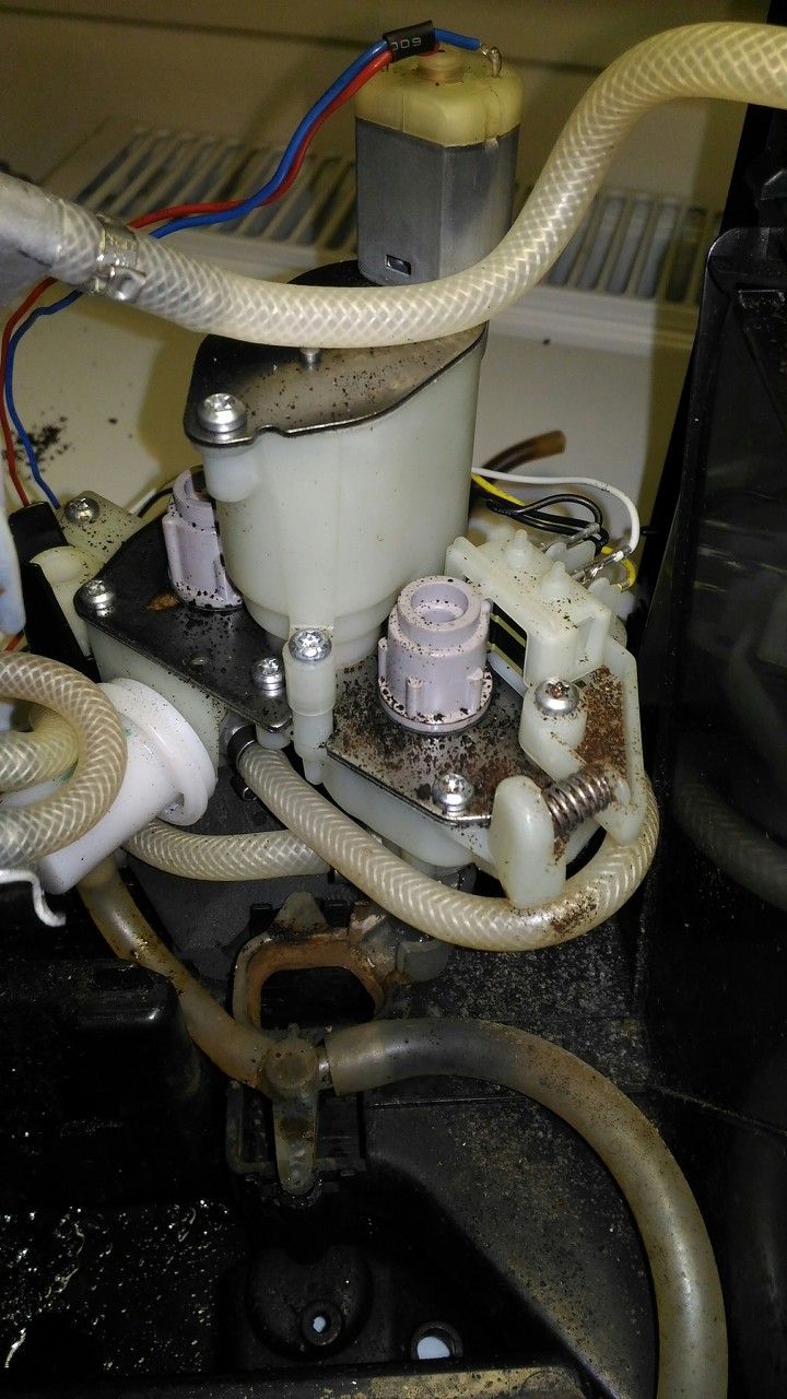

Még lenne egy kérdésem. Ugyan ez a kávéfözõ Saeco Primea Touch Plus Cappuccino nem nyom tejhabot. Kitisztitottam a rendnszert de semmi, csak gözt nyom folyamatosan.

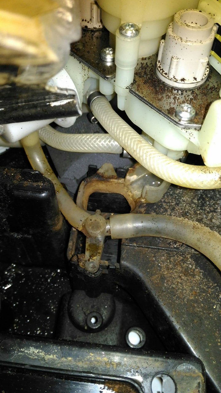

Van egy Krups kávéfőzőm, nem tudom, hogy normális-e, hogy mikor lefőzi a kávét, a pohár alatti túlfolyóban megjelenik egy kis mennyiségű víz, saccra 2-4ml kávénként. Megnéztem, két cső engedi be oda a vizét, az egyik a vízmelegítő/tömörítő részről, de ott nem láttam semmi víznyomot, az alján hozzá csatlakozik a képen látható rész. Onnan kell jönnie a víznek, csak nem tudom, hogy az micsoda, és mi a szerepe. Szerintetek? Köszi.
A hozzászólás módosítva: Máj 10, 2017
(#) Kovidivi válasza Kovidivi hozzászólására (») Máj 11, 2017 / 1
Szerintem ami víz kijön, az normális. Megnéztem egy főzés alkalmával, az előfőzés után jön ki egy nagyon pici tiszta víz, meg amikor kész a kávé, utána engedi le az elhasznált forró vizet. Nem a kávé főzés közben folyik ez a víz.

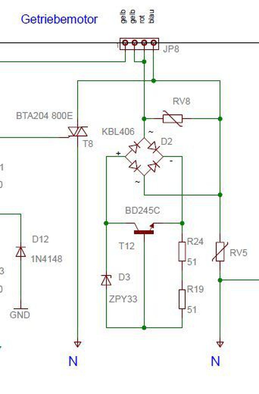

(#) viraga válasza Pintero hozzászólására (») Máj 17, 2017 /
Lent nevezett (képekkel alátámasztott) motorvezérlésbe bonyolódtam.
Már "mindent" kicseréltem, és a feszültség meg is jelent a kimeneten, viszont nem DC változatban, hanem AC-ben.
Nem értek sehogy sem az elektronikához, viszont amit tudtam kimértem.
Ellenállások, diódák.......
Mi okozhatja ezt a jelenséget?
Köszi a választ

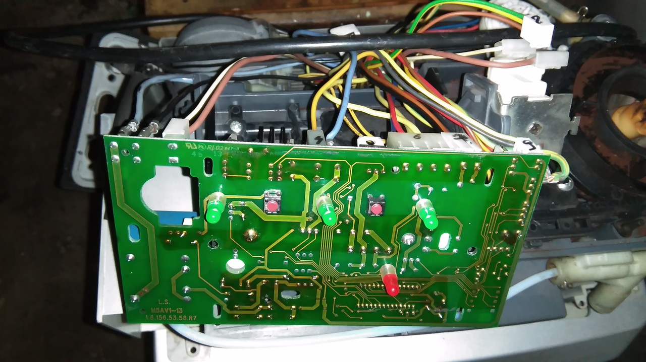

Sziasztok!!Van egy Saeco Vienna De luxe kávéfőző. Működött eddig,most se kép,se hang. A vezérlésről az átfolyásérzékelő csatiját lehúzva visszajön a készenléti zöld led,és mivel darabokban van,a hiba jelző piros led is jelez. Csak ezt az egy csatit kell lehúznom,és látszólag rendben.Ha ez rajta van,semmi sem jelez. Tudja ennek valaki az okát?

Sziasztok!! A Saeco Vienna kávéfőzőhöz sikerült szereznem egy másik átfolyás érzékelőt.A régiben valami rövidzár lehetett,és az húzta le a tápot.Most már van stby led,melegít a kazán,és a pumpája is küszködik.Viszont még a darálásra nem bírtam rávenni. A piros hiba jelző led folyamatosan villog,és van,hogy a kávé,vagy a gőzölés jelző zöld led is villog a pirossal. Elakadtam...hogyan tovább?
