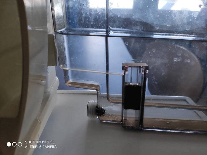

Sziasztok! Van egy Delonghi Perfecta ESAM 5400 kàvéfőzőnk. Tegnap el lett mosogatva (nem elsőnek). Reggel viszont már nem működött. Azt jelzi, hogy nincs benne víz, holott fel van töltve. Tudna valaki segíteni?
(#) JZoli válasza Mandi2978 hozzászólására (») Ápr 20, 2020 /
Nem ragadt le a vízszint érzékelője?
(#) Mandi2978 hozzászólása Ápr 21, 2020 /
Azt hogy tudom megnézni? A tartályból biztosan jön a víz,azt néztem már de hol van a vízszint érzékelője?
(#) JZoli válasza Mandi2978 hozzászólására (») Ápr 21, 2020 /
Általában egy Reed csővel érzékelik a víz alsó határát. A tartály alsó része felé van egy műanyag úszó, abban egy kicsi mágnes ezt érzékeli a Reed cső. Ha az alsó pontján megszorul a műanyag akkor hiába van bent víz azt jelzi, hogy üres. Tehát a víztartály alsó harmadában keresgélj.
(#) Mandi2978 válasza JZoli hozzászólására (») Ápr 21, 2020 /
Megnéztem de nézd el nekem nem értek hozzá,nem látok rajta semmit. Ezt kivenni sem lehet.Fotóztam ezt kellett ugye néznem? Egyébként köszönöm a segítségedet
(#) user1914 válasza Mandi2978 hozzászólására (») Ápr 22, 2020 / 1
Hi!
Nem!
Ez a víz elzáró, ha kiveszed lezár a szelep, nem folyik ki a víz a tartályból.
Mögötte egy fekete kockában lévő pici (5x5x10 mm) mozgó alkatrész.
Ha kiöntöd az összes vizet, a fekete kis kocka leesik alulra.
Ha töltöd bele a vizet, a fekete kocka felemelkedik. A számára kiképzett hely felső részénél felütközik.
Üdv. M.
A hozzászólás módosítva: Ápr 22, 2020
(#) JZoli válasza Mandi2978 hozzászólására (») Ápr 22, 2020 / 1
User nagyon jól írta az a kis fekete "kocka" az érzékelő, kicsivel az általad fényképezett szelep mellett szokott lenni! Készítek képet a mi víztartályunkról amint tudok és felteszem ide szemléltetésnek, csak most nem vagyok a gép közelében.
(#) JZoli válasza JZoli hozzászólására (») Ápr 22, 2020 / 1
Itt van az ígért kép. Ez egy DeLonghi Magnifica, de majdnem mindegyik tartály ilyen.
(#) Mandi2978 válasza user1914 hozzászólására (») Ápr 22, 2020 /
Szia! Örök hálám üldözni fog!
(#) Joe_001 válasza Mandi2978 hozzászólására (») Ápr 22, 2020 / 1
Szia, abban a fekete izében van a mágnes. Lehett el lett mosogatva vakahová.
Szia! Elnézést az előző rövid válaszért de valamiert csak ezt küldte el a rendszer. Örök hálám! Megnéztem a mosogatógépet és meglett a hiányzó kütyü. Az volt a baj. Már kávéztunk is
(#) Mandi2978 válasza JZoli hozzászólására (») Ápr 22, 2020 /
Szia! Köszönöm a segitséged,valóban az volt a gond. Benne volt a mosogatógép szűrőjében.

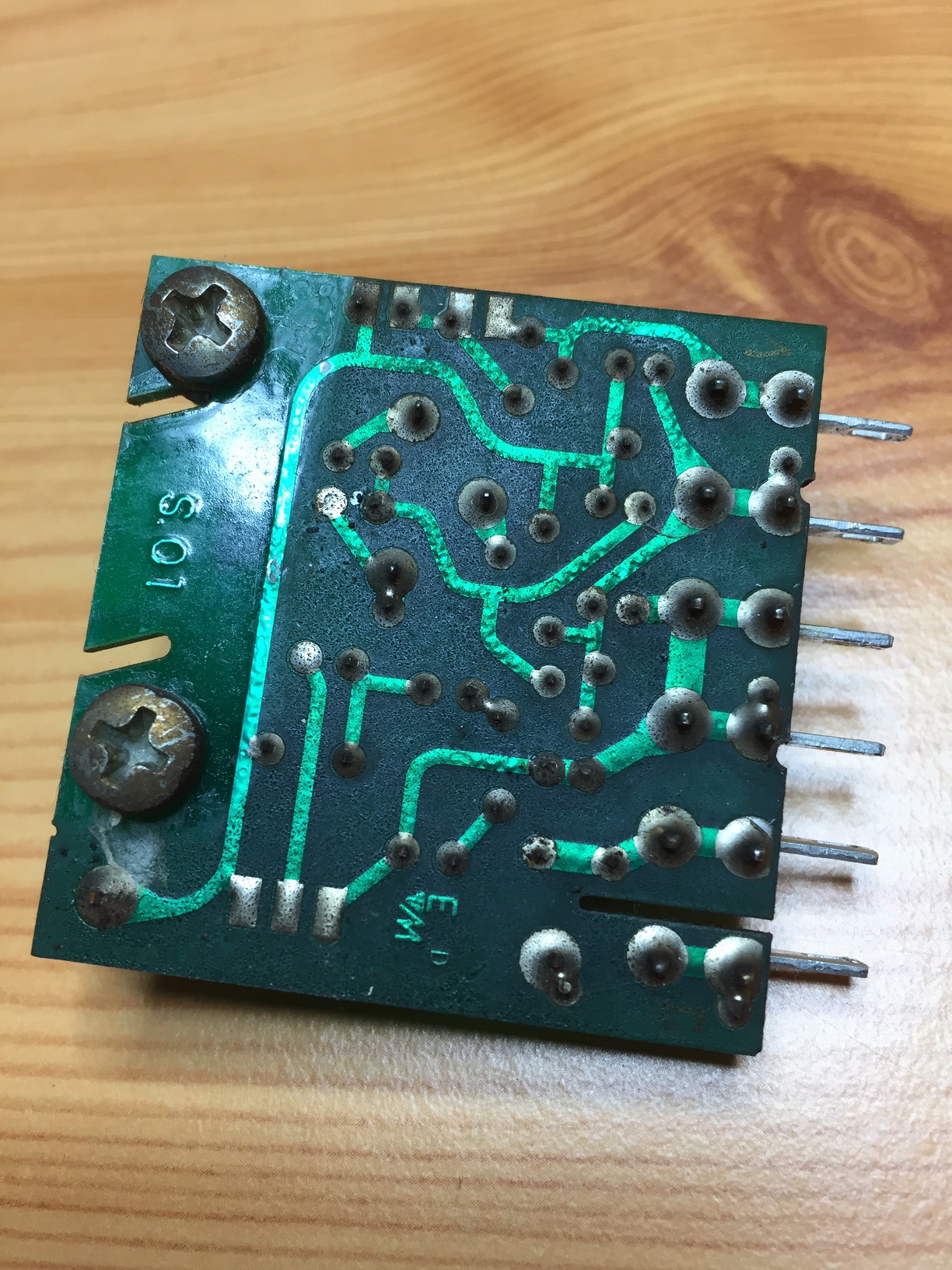

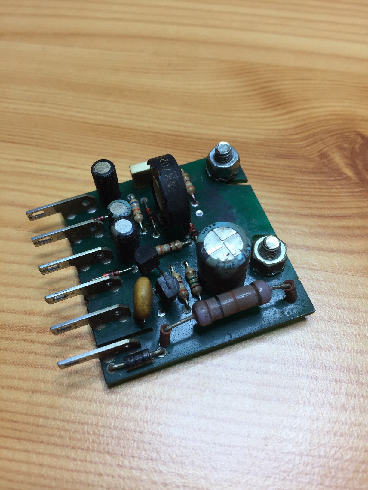

Sziasztok. Egy Saeco family kávéfőzőnél víz adagolási gondok. vannak.
Én az átfolyásmérőre vagy annak az áramkörére gyanakszom.
Szerintetek hogy tudnám megállapítani kimérni a mérőt ill a panelt hogy melyikkel van gond?
Csatolok pár képet, elég ramatyul néznek ki a kondik..
(#) btamas81 válasza robertelektro hozzászólására (») Máj 31, 2020 /
Először pattintsd szét az áfolyásmérőt és jól pucold ki.
