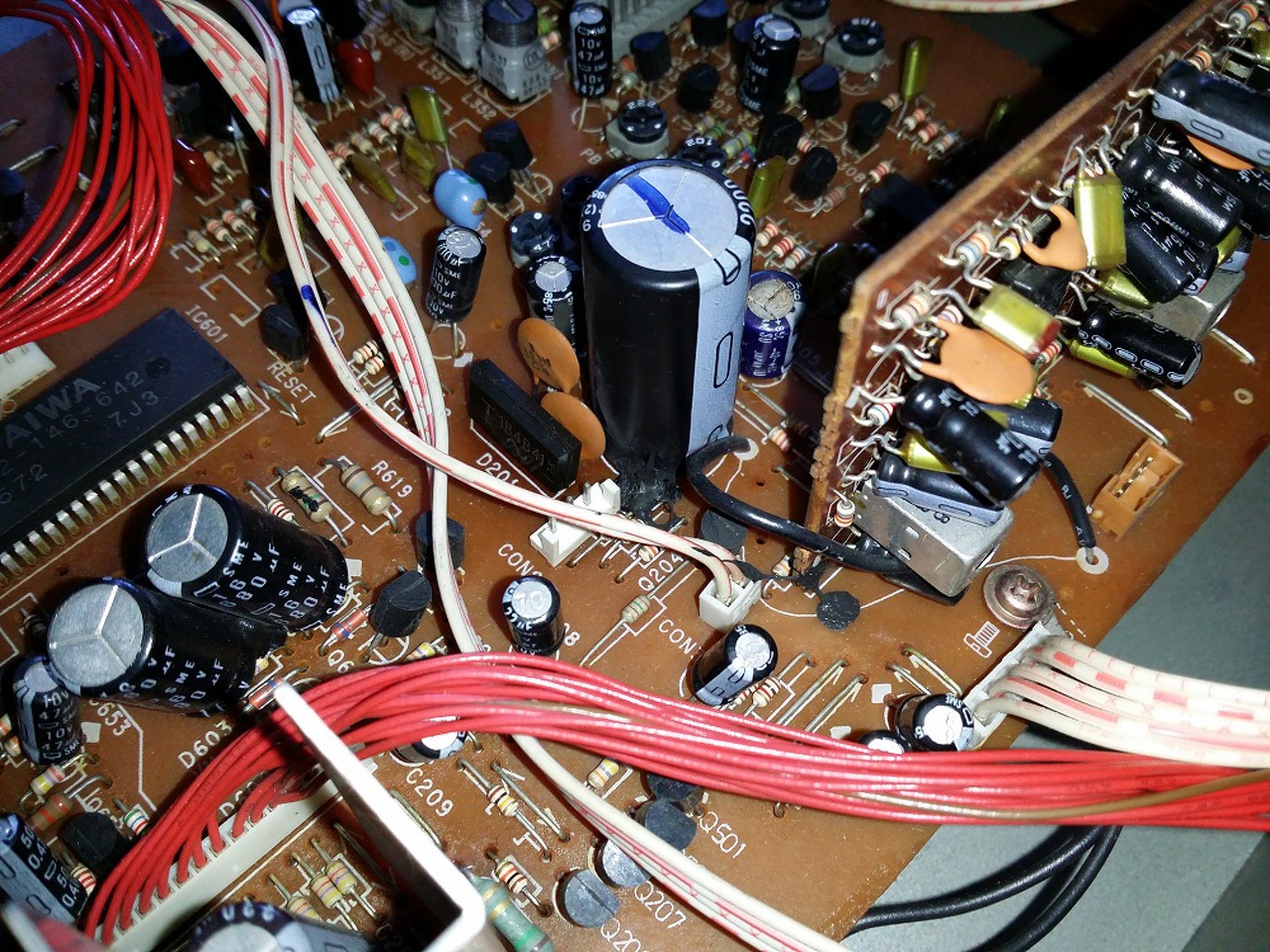

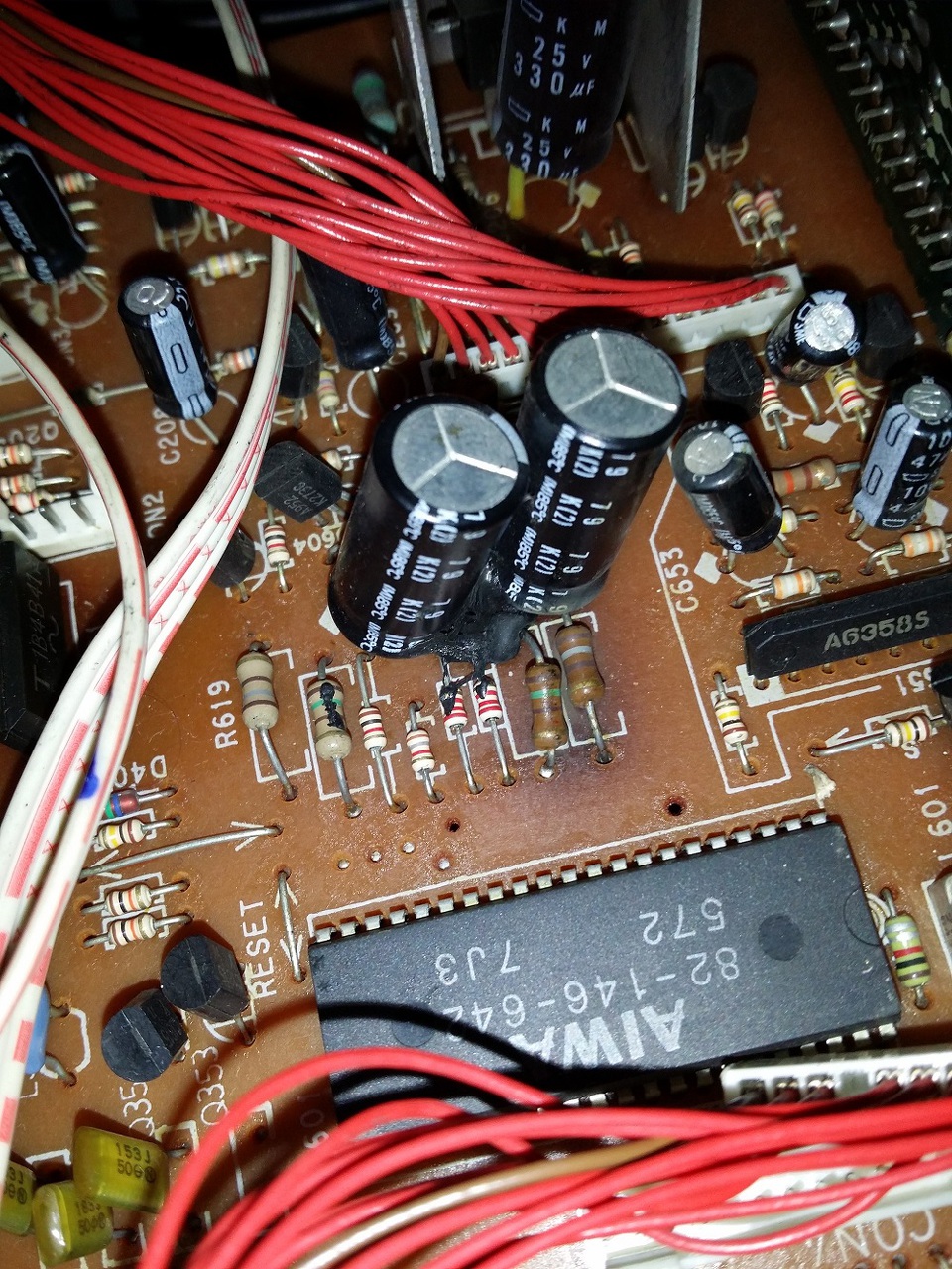

				Sziasztok! Hozzáértő véleményetekre volnék kíváncsi. Javítgatok egy Aiwa decket és a következőt látom a panelen több helyen is. (képek csatolva) Jól gondolom, hogy az a fekete anyag valamiféle biztonsági rögzítő jelölés és nem elektromos hiba eredménye (kifolyás)? Abból gondolom, hogy nem hiba, mert a harmadik képen egy álló panel sarkán is található belőle. A készülék egyébként minden funkciójában üzemel, elektronikai problémát laikusként nem tapasztalok. Előre is köszönöm a válaszokat!
				Ilyen nagyobb alkatrészeknél (kondi stb) meg vertikális paneleknél szoktak ilyen kenceficét alkalmazni és odaragasztani az alkatrészeket paneleket. A készülékek sok ezer km-t tesznek meg mire eljutnak a felhasználohoz, az ilyen ragasztás ( kátrány, fehéz kence  stb) biztositja, hogy kibirja az utat. Otthon már nincs szükség rá - néha ki is szárad és akkor szemét lesz belöle. Vigyázni kell föleg a NYAK forrasztott oldalán,  mert volt olyan kence is ami agressziven megtámadta a rezet...
				Köszönöm az infót, akkor jól sejtettem, hogy nem kell foglalkozni vele. A készülék 1988-as gyártású, így sejtésem szerint nem támadta meg az általad írt módon a panelt szerencsére.
