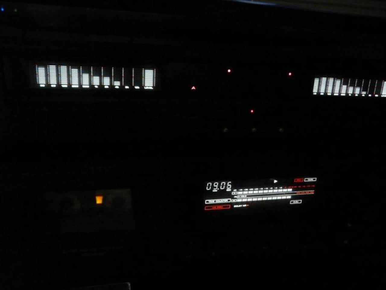

				Szisztok, Lenne egy Technics RS B965 deck 3 fejes csúcs gyönyörűség.. ami nem játszik le. Minden más oké, tekerés előre hátra gombokra reagál csak a lejátszás nem megy. Ez DD drive-os egy motoros gép.. Valami ötlet..?

				Igen gondolom hogy a DD drive..de azon túl?
				ha a dd rossz akkor mindegy,szerviz és ott kiderül ,De általában az,olyan mint az idler,szavatossági idő és sajna vége.1210 Mk2 dd volt lp ben ,és hát egyszer meghalt,lehet kapni az elmebélyen,de borsos árak vannak.Ha dd akkor ,nem foglalkoznék vele mert van jobb gép is árban,a másik sok fan van ,de ebbe anyagiakban belebuksz ha  veszel dd ét és rossz.Láttam valahol a neten hogy kis kölivel meglehet csinálni szíjasra,de egy fajta motor jó hozzá,viszont azt nem tudom hogy melyik típus,de azt se mindegy hogy 1 vagy 2 sebességes.Ha mégis úgy döntesz hogy,túllépsz rajta,érdemes  más márkát is megnézni a piacon körbe nézni ,  hallgatni,kipróbálni stb.Annyit adok segítségül hogy a piokhoz sok minden kapható még idehaza is,viszont  yamaha mechanikát használ,a ami minöség.Nekem volt az 6 om és valahogy nem vágyok rá hogy legyen..Tudom milyen mikkor van és rossz,de saját bőrömön tapasztaltam , mert nem érte meg.nézesd meg és onnan már tudni fogod hogy mi a gond,de remélem hogy olcsó gondja lesz és nem dd,ennyit dióhéjban,na lépek zenélni.				 A hozzászólás módosítva: Aug 2, 2017

				Üdv, a DDmotor forog? Lejátszásban a felcsévélő motor tekeri a szallagot? Mert ha nem akkor sem megy a lejátszás. Úgy tudom hogy az RS B965  dual capstanos kétmotoros  A hajtószij  fent van a motorforgórészén és a másik lendkeréken?   Egyébként  abbol amit leirtál igazándiból nem lehet megmondani a hiba okát.

				Szíj az rajta van..capsten is forog a tekerés megy de a lejátszásra nem csinál semmit.. érzékeli a parancsot de nem megy fel a fej és nem indul meg semmi..
