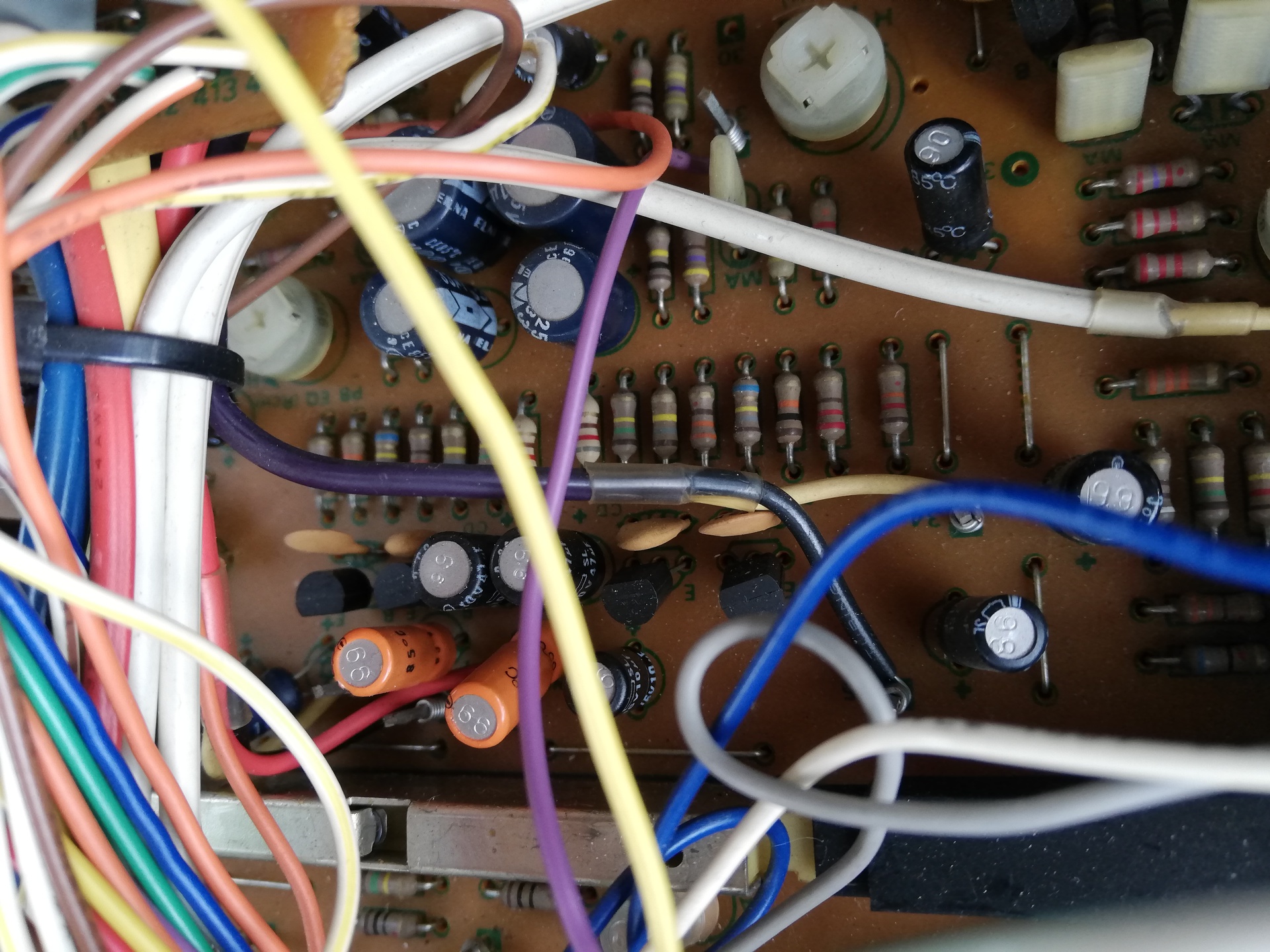

Szerintem nem az előző gatyamadzagként lógott... Idlerek takarítva - a helyzet:stabilan megy a lejátszás tekerés előre, hátra csak addig míg mindkét orsón egyforma mennyiségű szalag lesz, akkor megáll. Kijelző világít és ha a fotón látható - narancs szinű-kondik környékén matatok akkor felvillan a szintjelző is amíg a tetejét fogom. Kb 15sec amíg szólt is

13.26 óta szól szintjelző is megy én semmihez nem nyúltam, csak úgy... nagyon kontaktos lehet valahol

Olvastam olyat,hogy egy ONKYO 2870 produkált ilyesmit a szalag 3/4 részénél hátra tekerésnél leállt-ott a motort megfújkálták kontakt spray-vel és helyre jött.Azt irta,hogy a motor érintkezők szennyeződése miatt nem jutott elég feszültség.
