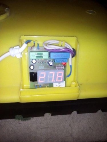

(#) moltam hozzászólása Ápr 1, 2026 /
ARGIS IO-1P TE távirányító
Helo.
Sokan keresik az említett ARGIS távirányítót. Más géphez is jó lehet amiben ilyen panel van. Itt megtalálható az ir kód amivel lehet állítani a hőmérsékletet, így nem kell az ntc előtétellenállását megváltoztatni, pontos maradhat a kijelzett érték. (márha feltételezzük hogy gyárilag az) IR Blaster android app, de egy mikrovezérlővel sem bonyolult megoldani.
