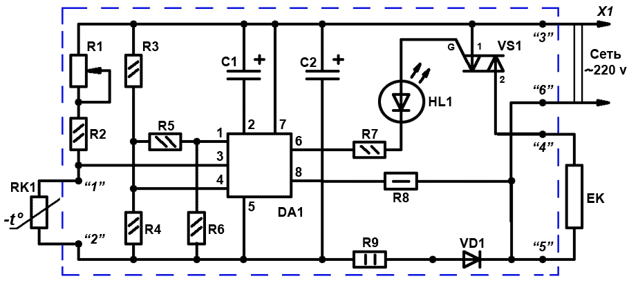

(#) zamatőr válasza zamatőr hozzászólására (») Feb 8, 2013 /
A megépített kapcsolás ciril -európai "orosz" karakteres lcd -vel működik helyesen. A programja viszont hibás volt.Innen letöltve már jól működik.
Bővebben: Link[/url]http://radiokot.ru/circuit/digital/home/139/

Szeretném megépíteni ezt a hőfokszabályzót, és az érdekelne, hogy az R9-nek és R10-nek milyen értékű ellenállást kell beépíteni?
(#) fongab válasza sk95 hozzászólására (») Márc 4, 2013 /
Az R8 R9 egy feszültség osztó, a műszer felé. Ha tudni lehet a műszer adatait, akkor számolható a R9 ellenállás.
A R10 ellenállás akkor kell, ha 0°C alatt is akarsz, mérni, kapcsolni, de ebben az esetbe Több alkatrészt is át kell gondolni (Pl.: IC t is negatív tápra kell tenni, és a R2 se ártana. )
Nézd meg a LM35CZ adatlapját ott 1,2V ra 18K használ. elvileg elég 0,6V is (egy dióda) Akkor elég a fele is, de akkor se tévedsz, ha 7K…..12K között valamit teszel.
Ezt a LM35CZ adatlap 7oldalán találod, a 7megoldás ( FIGURE7 )

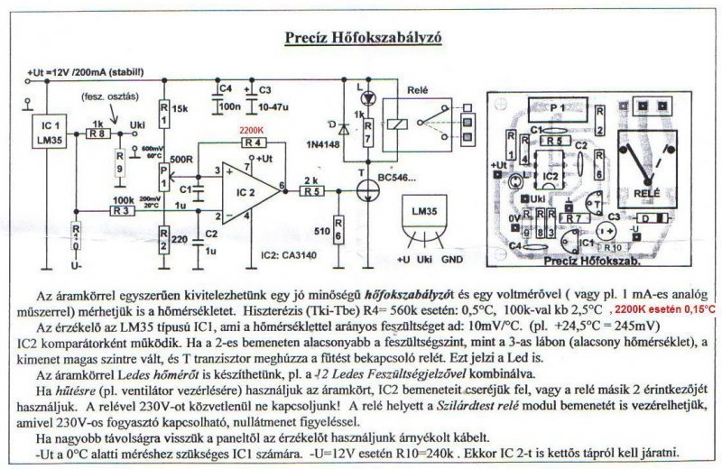

(#) borza77 válasza sk95 hozzászólására (») Ápr 1, 2013 /
Segítség kellene ehhez a hőszabályzóhoz. Milyen műszert lehet rákötni? Analóg műszerben nem találta hőmérőset de a ledesnek vagy folyadékkristályosnak meg kell 9V ehhez akkor kellene egy külön táp? Vagy hogy tudok 12V-ból 9-et csinálni? Bár jobb lenne analóg műszer mivel lényegesen olcsóbb.
Köszönöm a segítséget.

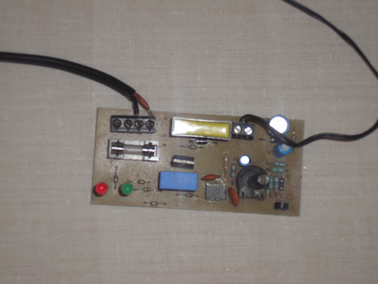

(#) borza77 hozzászólása Ápr 5, 2013 /
Megépítettem a termosztátot! kapcsol rendesen. De szeretnék rárakni egy panelműszert és hiába próbálkozom nem tudom kiszámolni a szükséges ellenállásokat ahhoz hogy tisztességesen mérjen tud valaki segíteni?
Ja ezt a műszertM438S
http://www.hestore.hu/prod_10023466.html
Már csak ez hiányzik ahhoz, hogy kész legyen.
(#) proli007 válasza borza77 hozzászólására (») Ápr 5, 2013 /
Hello! A műszer alapesetben 200mV-ig mér. A hőmérséklet jeladó, meg 10mV/fokC jelet ad. Így csak 20 fokig lehet vele mérni. Vagy is a műszer bemenetre 1:10-es osztó kell. (Ha mást nem mérsz vele, akkor jó a 10k/1k osztó is, mert a belső referencia potival a hiba korrigálható. Vagy is hogy 1V-ra 100fokot mutasson.) De a műszer az áramkörödtől galvanikusan független 9V-os tápfeszültséget igényel. üdv!
A hozzászólás módosítva: Ápr 5, 2013
(#) borza77 válasza proli007 hozzászólására (») Ápr 5, 2013 /
Kap külön levédett 9 voltot! Tehát a műszer hátulján az osztásba rakjak egy 10K és egy 1K ellenállást? és akkor fog mérni rendesen?
Ja köszi a gyors választ!
Hello! (Gondolom nem "levédett", hanem "leválasztott".) Igen ott van a helye a panelen, (felső tag jelenleg át van kötve.) rajza meg a lapon amit adtak hozzá. üdv!
(#) borza77 válasza proli007 hozzászólására (») Ápr 6, 2013 /
Hali
Nagyon ki van a faxom ezzel. Nem jó az 1K és 10K sem. Elég sok variációt kipróbáltam már. Ha megkapja a jelet a LM35-től akkor rögtön (-1 . ) Lesz rajta úgy, hogy az egyes az utolsó helyértéken van nem a tizedes előtt vagy után és így is marad amíg ki nem kapcsolom. Így most kölcsön higanyossal mérem az értéket. Viszont a termosztát szuperül üzemel. Már melegíti a kacsa és pulyka tojásokat és valóban azon a hőfokon tart és precízen kapcsol. Bár én finomítottam rajta hogy ne berregjen a relé, raktam elé egy elektrolit kondit és utána egy tárcsa kondit, hogy ne húzzon ívet a relé. így vezérel közvetlenül 220V-ot.
(#) proli007 válasza borza77 hozzászólására (») Ápr 6, 2013 /
Valamit nem jól csinálsz. A jelzés azt jelenti túlvezérlés van. Vagy is az alapműszer 200mV-nál nagyobb feszültséget kap.
Ha a bementi osztót a műszer panelen helyezted el, akkor a rövidre zárt helyre (RA) kerül a 10kohm, alatta a 10Mohm (RB) helyére az 1kohm. A műszer COM bemenetét a hőfokkapcsoló GND-re kell kötni, az IN bemenetét az LM35 kimenetére. (Mondjuk ésszerűbb lett volna, ha azt javaslom, hogy az RB-t tedd át az RA helyre, és az RB helyére meg egy 1Mohm-os ellenállást tegyél. A különbség csak annyi, hogy így 10Mohm lenne a bemeneti ellenállás. Mert ha a kapcsolási értéket is szeretnéd mérni a poti közepén, akkor nem terheli a feszültségét a műszer bemeneti ellenállása.)
Megtáplálni meg ideiglenesen egy 9V-os elemről javaslom, hogy biztosított legyen a hőfok kapcsolótól a galvanikusan független megtáplálás.
