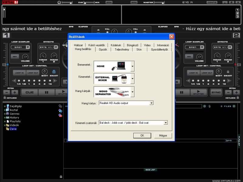

Én már pár éve így használom a "Virtual Dj" nevű programot! A másik képen pedig látható, hogy a programban hogyan állíts be a kimenetet! (jobb deck = jobb csatorna - bal deck = bal csatorna) Remélem tudtam segíteni! (mind a két képet én készítettem, remélem nem túl bonyolult )

Én látom, de te azt nem vetted észre hogy ugyanezt írtam le neked kettőször.
Idézet: „(jobb deck = jobb csatorna - bal deck = bal csatorna)” én meg ezt irtam, Idézet: „Annyit tehetsz, hogy használod a virtual DJ-t abban van egy olyan lehetőség, hogy az 5.1-es kari front kimenete a jobb oldali turntable, a rear pedig a bal oldali, ezeket külön ki tudod küldeni a mixerre, lényegébe úgy viselkedik, mintha két külön sebszabályzós lejátszód lenne rákötve a mixerre, a gépről lejátszod a zenét , a keverőddel meg összemixeled. Többet nem tudsz tenni.” meg ezt. Idézet: „Van a hangkártyának front azaz első és rear azaz hátsó kimenete ami sztereó, a programban van jobb és bal oldali lejátszó, namost, baromi bonyolult beállítani, hogy a hangkártyád kimenetein a jobb oldali lejátszó a front mig a bal oldali lejátszó a rear kimeneteken szólaljon meg, innentől fogva van két külön álló lejátszód kimenettel, azaz mintha a valóságban lenne két lemezjátszód, azaz rádugod ezeket a keverő bemeneteire és keversz,” Ugyanezt fejtegettem neked csak nem képpel, de a lényege ugyanez, hogy te így nem értetted arról én nem tehetek.

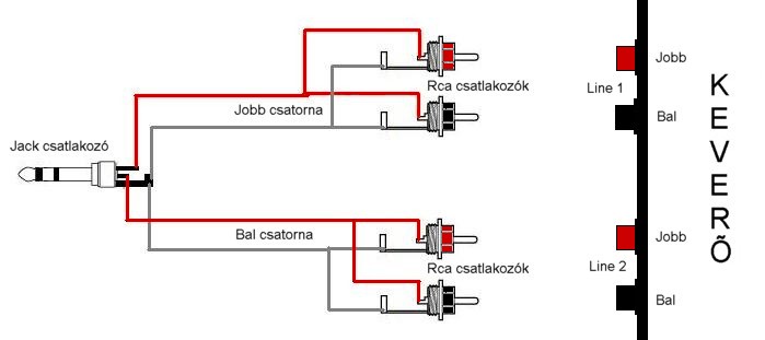

Sziasztok! nekem egy Behringer Dx 626-os 3 csatornás keverőm wan..összedugtam a géppel olyan kábellel amelyiknek az egyik fele jack a másik fele 2 rca..megy is elég szépen..csak az a bajom hogy Virtual Dj-t szeetnék wele vezérelni.és nem megy csak a 3. csatorna
a V.Dj-be akármelyik oldalra teszem a zenét.,akár egyszerre megy a kettő,az egy csatornán szól nemtudom miwan wele 5.-1-est kötöttem rá de nemtudom miwan... walaki ha tudja írrja le nekem előre is köszi üdv..
Szia! Azért csak az egyik csatorna szól, mert a bolti Jack/RCA csatlakozók, úgy vannak megcsinálva, hogy jobb oldal = piros rca, bal oldal = fekete vagy fehér rca! Annyit tudsz tenni, hogy a két rca csatit még ketté osztod, és az egyik dupla rca-t pl.keverő 1-es csatornájára, a másik dupla rca-t pedig pl. keverő 2-es csatornájára csatlakoztatod! és utánna már csak a V.Dj-ben kell beállítani a kimenetet! Ha ez túl bonyolultnak tűnik akkor olvasd el ezt a hozzászólásom! Itt képekkel is illusztrálva van az összekötés

Szükség van egy külső USB-s hangkártyára (1500 Ft). Veszel hozzá kettő jack dugó RCA átalakítót (250 Ft/db). Az alaplapi és az USB-s hangkártyába beledugsz egy-egy jack RCA átalakítót. Az egyik hangkártyát rákötöd a keverő egyik csatornájára RCA kábellel, a másik hangkártyák a másik csatornára RCA kábellel, a harmadik csatorna nem kell A keverő master kimenetét meg az erősítőre. Már csak annyi a dolgod, hogy a virtual DJ-be beállítod a 2 csatornás mixer, aztán oldalt a két hangkártyát. Innentől fogva tudod használni, csak a Virtual DJ-be a balanszt nem használd, hanem közép állásban legyen
