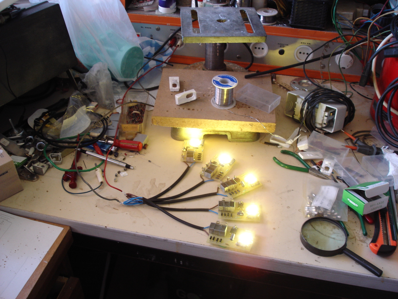

Én nemrég a páraelszívó 12V-os lámpáit cseréltem LED-ekre, mert untam már a folytonos izzócserét. Egy nagy fakötésű alátétre ragasztottam fel pillanatragasztóval a ledeket. A hűtésük és a fényük is tökéletes. Igaz én hagyományos, előtétellenállásos meghajtást alkalmaztam, mivel viszonylag kis disszipáció mellett megvalósítható 12V mellett. A ledek 1W-os melegfehér Epistar típusok.

Lemaradt, de a legvégső megoldás ennek a szimulációnak a megvalósítása lett (kép). Nyilván azért nem pont 12V, mert amilyen trafóm volt, ahhoz kellett belőni.

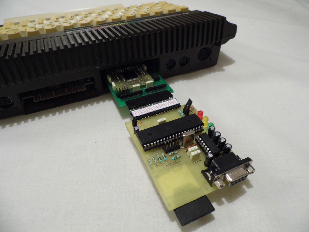

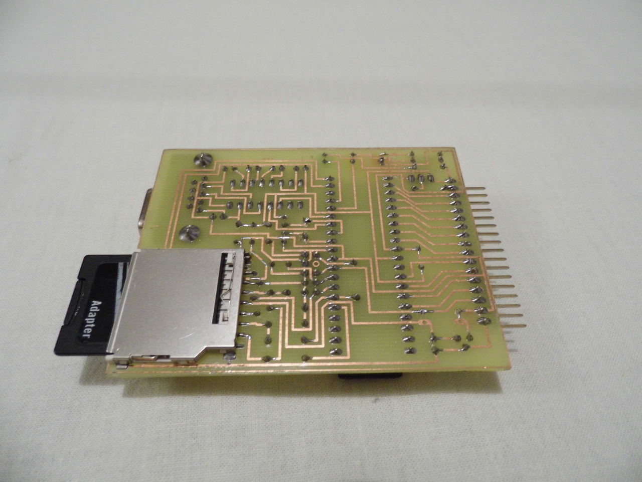

Csináltam egy SDkártya panelt mega1284p-vel.
Ha ezt a panelt összekapcsolom az előtte lévővel, és a kettőt bedugom egy C16, Plus/4, C116-ba,
akkor alkalmassá válhat programok betöltésére/ Mentésére. A betöltés már működik.
A "zöld" panelen egy XC9572, a másikon mega1284p+SD kártya. SD kártyán Bascom és AVRDOS fut.

(#) szucsistvan123 válasza gerry hozzászólására (») Szept 5, 2015 /
Szép munka! Gratulálok!
A fólia felöli oldalt kezeled valamivel, hogy ne oxidálódjon?
A nyákot vasalod, vagy fotózod?
(#) gerry válasza szucsistvan123 hozzászólására (») Szept 5, 2015 /
Köszönöm! A zöldön kívül mindkettőt "cpld-s" én csináltam fotólakk és nyákfilm "nyomdai segítségével. A nyáklapokat lakkoztam forrasztás és gyantaeltávolítás után
Milyen lakkot használsz?

(#) gerry válasza szucsistvan123 hozzászólására (») Szept 6, 2015 / 1
Verywell lakkot használok.
