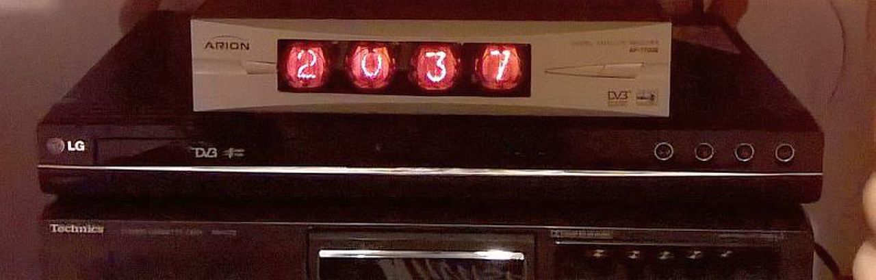

(#) mohinger hozzászólása Jan 1, 2017 / 5
Én is hasonlót "követtem el" az elmúlt napokban. A kapcsolás innen származik, köszönet a tervezőnek ezúton is, a háza pedig egy kukázott Digi-s beltéri lett.
Stílusosan BÚÉK 2017

(#) djhans válasza mohinger hozzászólására (») Jan 3, 2017 / 1
Jó lett. Lehet építek még egyet mert eladtam és hiányolom. Látom az órák tízesénél te is bekötötted a sok vezetéket pedig csak az anódot és a 0,1,2 katódot elég lett volna. 0-át nem is muszáj.

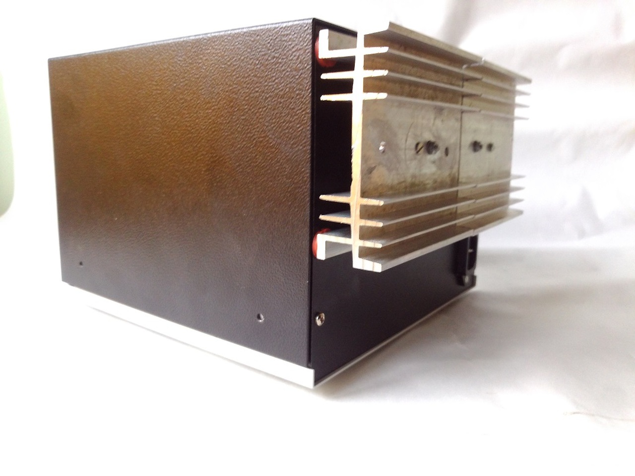

(#) kenikl hozzászólása Jan 4, 2017 / 6
hosszú idő után elkészültem az első komolyabb kapcsolásommal amit szeretnék veletek is megosztani.
A labortápegység amit építettem Attila86 féle sima táp. 0-30V-ig 2A-t tud szabályozottan leadni.
A nyákot vasalással készítettem majd kézzel fúrtam ki a nyákot mindezt kb. 5-6 éve. Azóta sokat fejlődtem elektronika terén de mivel itt a praktikum volt előrébb ezért nem készítettem új nyákot hozzá, csak azért mert a doboz belsejében csúnyán áll az IC.
A két teljesítmény tranzisztor 1-1 külön hűtőbordát kapott a a dobozoláson kívül ami egyenlőre megfelelőnek bizonyul.
Amit még mindenképpen javítani fogok rajta az az előlap feliratozása. Ezt a nyákokkal megegyező vasalásos technikával készítettem de nem vettem számításba azt, hogy az előlap festése göröngyös, hullásom. Ezért a tinta nem tapadt át rendesen csak ahol a papír hozzá tudott érni.
Minden kommentárt és ötletet szívesen fogadok.
Valamint köszönöm mindenkinek a segítséget.
(#) kocsgab002 válasza kenikl hozzászólására (») Jan 4, 2017 / 2
Én nitróhigitóval szedtem le a rücsis festéket, szépen leoldotta. Utána egy öntapadós fényes papírlapra nyomtattam, majd azt lamináltam, és úgy ragasztottam rá. Bővebben: Link A kijelző kivágás nem lett túl szép, de szerintem egy vékony sötét, kijelzővel azonos színű plexit ragasztasz elé. Egyébként jó lett, ügyes vagy.
(#) killbill válasza kenikl hozzászólására (») Jan 4, 2017 / 1
Ha módod van rá, akkor a hűtőbordát úgy szereld, hogy a lamellák függőlegesen álljanak, mert a meleg levegő felfele áramlik, ezért jobban fog hülni.
