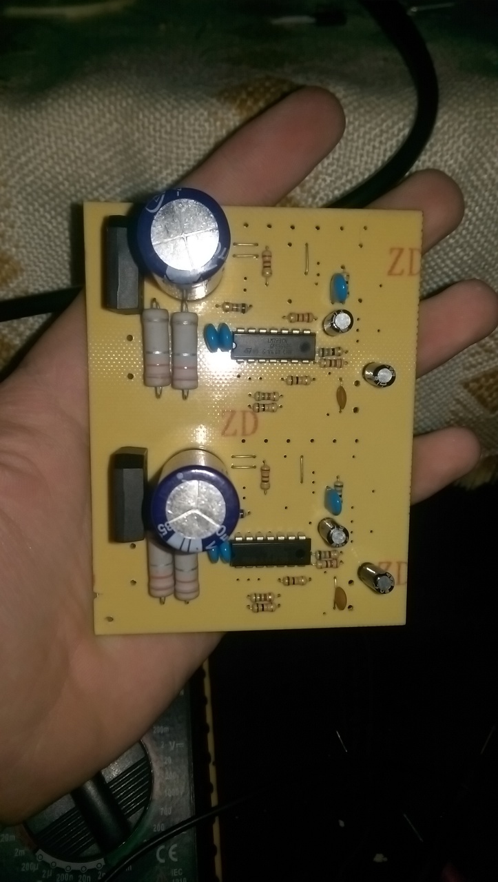

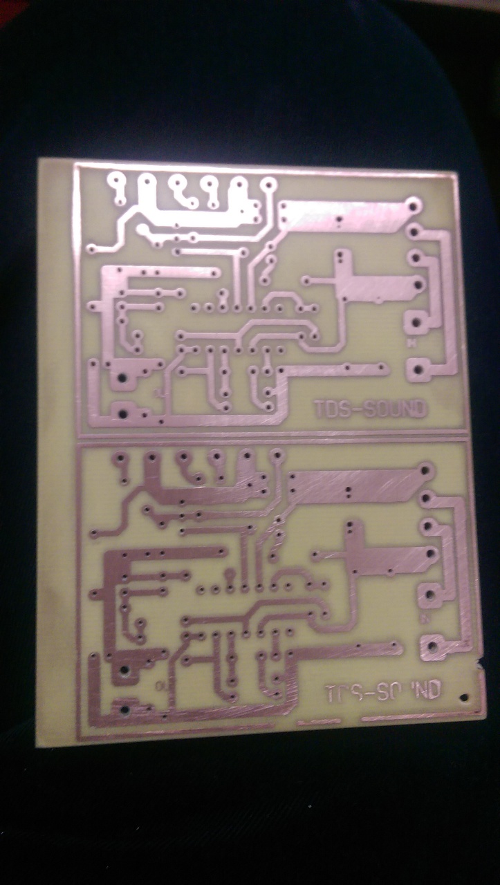

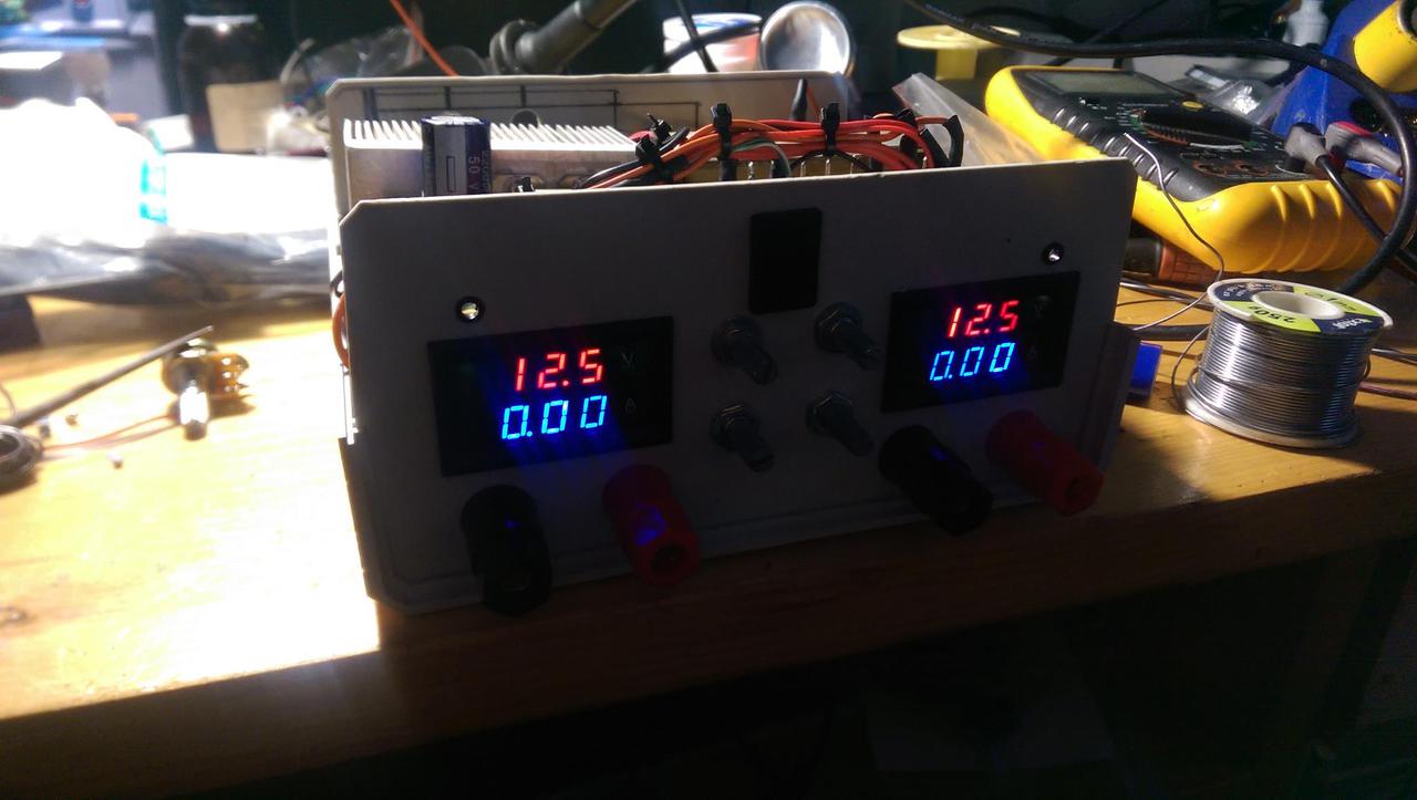

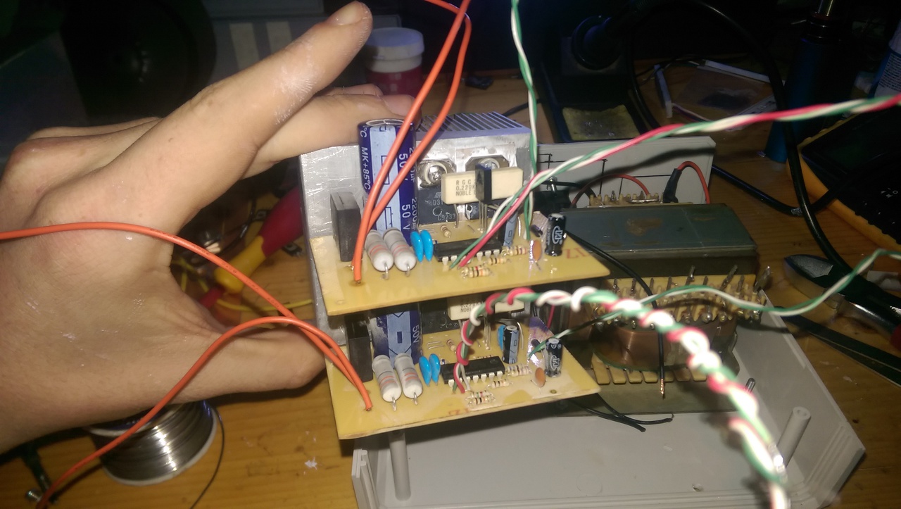

Sziasztok! Építettem egy dupla labortápot. A kapcsolást kaptam a labortápegységes topikbol. A labortápegység 723 as ic re alapul. Mind a két panel pöccre indult, bár az én hibámból adódóan az ict cserélni kellett. Igaz az áramkorlát 2.5A, a kapcsolás szerint, viszont a leírásában ott van, hogy ha kihagyjuk az egyik ellenállást, akkor 3.8A én esetemben kijött a 4A is. A nyáktervet én készítettem hozzá. Ma volt egy "keményebb" teszt. Mind a két táp folyamatos 2A 14.4V on.(ideiglenes akkumulátortöltő) A borda teljes mértékben megfelelő méretű, kellemes langyos levegőt fújt a kis 6x6cm ventillátor. A "végtranzisztorok" bontottak, D311 ennyit ír rajtuk, inkább magasfeszultséguek de 11A. Na de beszéljenek a képek. Annyit szeretnék még hozzátenni, hogy a dobozka az már volt valami másnak a házikója, emiatt maradt néhány lyuk.
(#) Davidd válasza Davidd hozzászólására (») Jan 29, 2017 / 1
Még néhány kép, és persze itt következik a végkifejlett is. Majd kapni fog poti gombokat is.
(#) Ge Lee válasza Davidd hozzászólására (») Jan 29, 2017 /
Jó lesz, csak azon a rajzon hiányzik a tranyókról a paralel dióda, azt mindenképpen tedd bele, ellenkező esetben tönkre fog menni ha nagyobb feszültség kerül a kimenetre a beállítottnál.
(#) Davidd válasza Ge Lee hozzászólására (») Jan 29, 2017 /
Koszonom az eszrevetelt, igen fenn all a veszely foleg ha parhuzamosan kotom a ket tapot.
(#) Alkotó válasza Davidd hozzászólására (») Jan 29, 2017 / 1
Két szabályozott táp párhuzamosan kötése bizonytalan viszonyokat teremt. Ezt az állapotot kerülni kell.

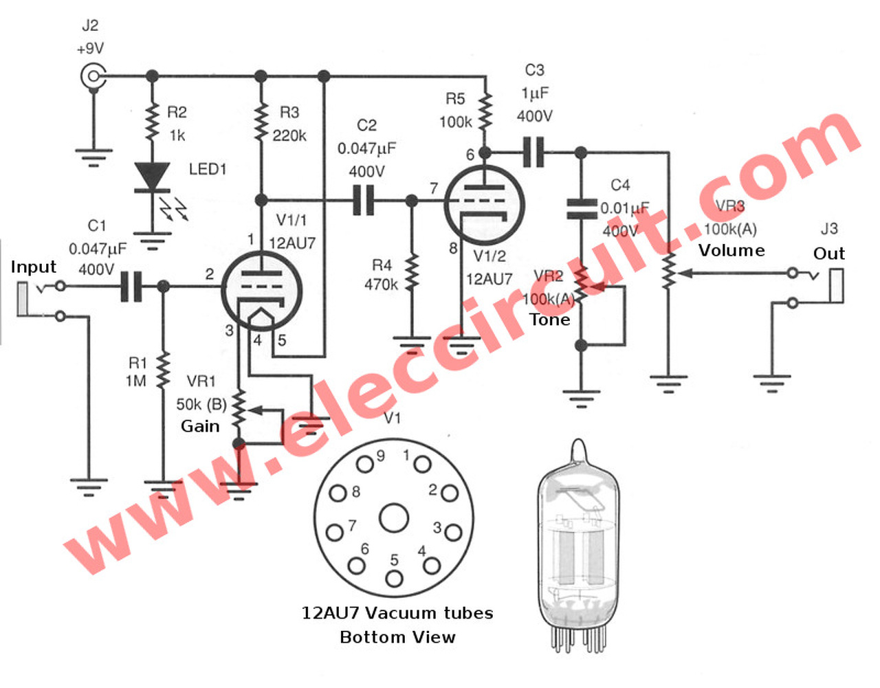

Egyenlőre kísérleti stádiumba levő 12AU7 projekt TDA2030-as gitár kombóra kötve. A full csöves kombóhoz való trafó grandpa-nal van tekerésre. Elnézést a hang minőségért de csak samsung android volt. A rajzzal ellentétbe a táp egy 9V-os elem míg a fűtést egy 6V-os adapter szolgálta.

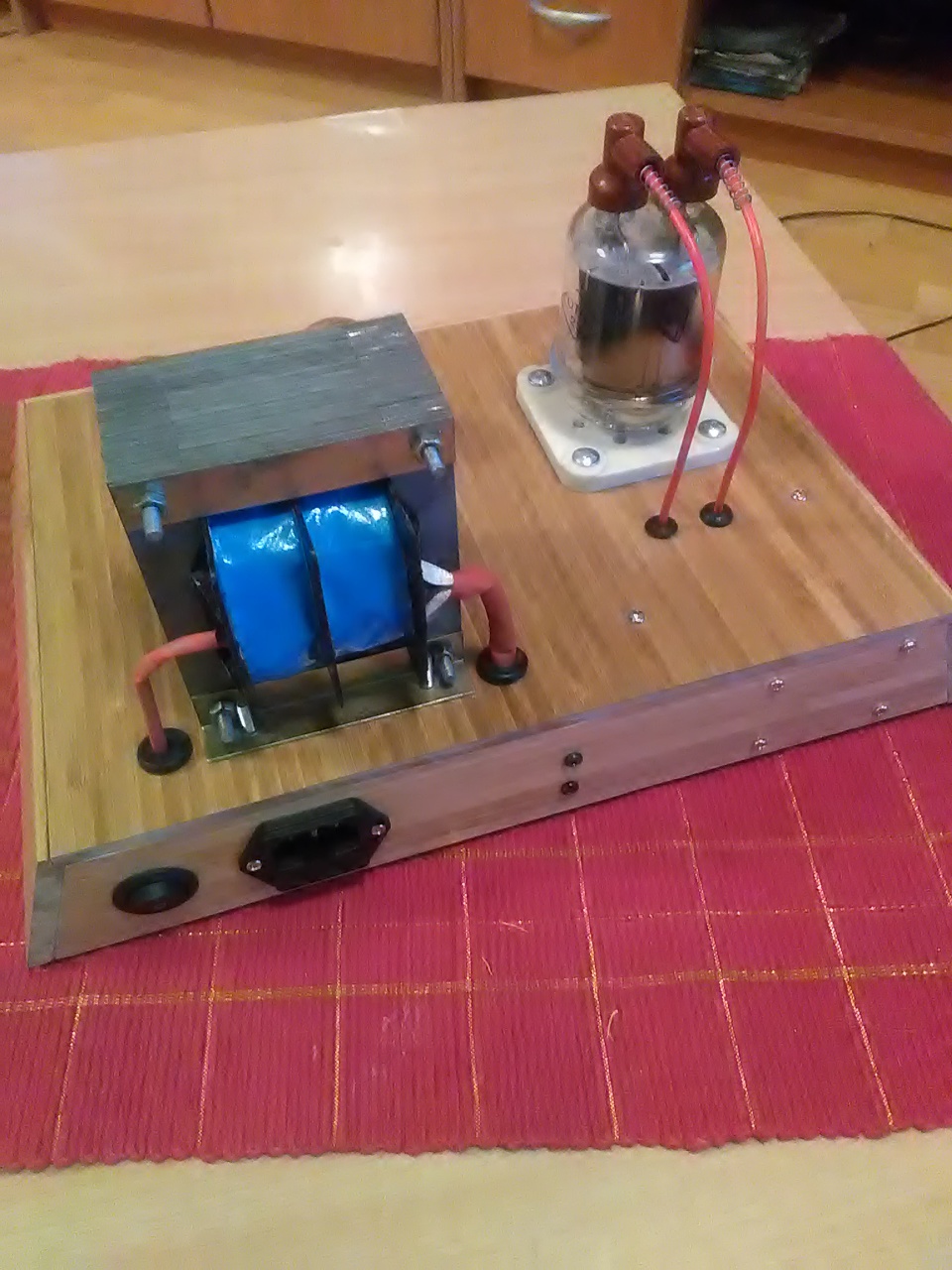

Én is összeraktam egy csöves pedált a mult héten. Meg egy fekhallgató erősítő majdmem kész. Gi30+12sh1l. Csak a jack csatlakozó hiányzik. Már megrendeltem. Egy Ikea-s bambusz tálca a doboza.

A cső anódján miből vannak a csecsek ?
(#) konyak6 válasza CIROKL hozzászólására (») Feb 3, 2017 /
Gyári anódsapka. Annyiba került, mint a cső. FU29 néven árulják.
