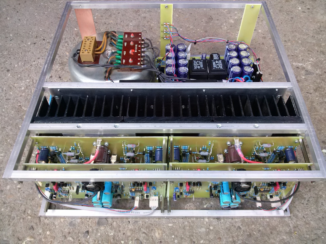

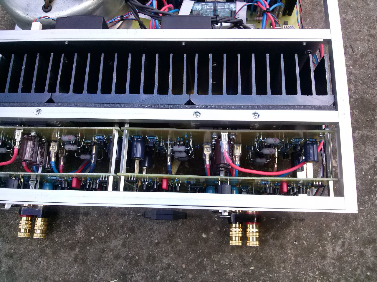

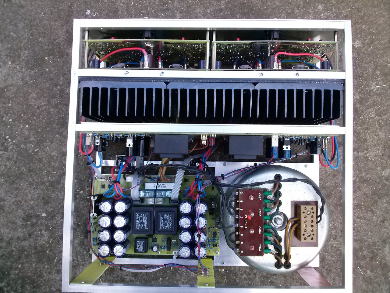

Ma meghallgattuk Karesz 50 új erősítőjét. Egyszóval:brutális! Óriási teljesítmény,dinamika, és nagyon tiszta hangzás jellemzi. Mindezt úgy, hogy nincs különleges forrás, "csak" egy Pioneer cd, amiből már analóg jel jön ki, egy előfok (azt is ő csinálta), és a végfok. Most értettem meg,mit jelent, hogy a zenészek a szobában zenélnek!
Nagy élmény volt, mégegyszer köszönöm,hogy ezt lehetővé tetted nekünk!

(#) Karesz 50 válasza adamo32 hozzászólására (») Júl 1, 2017 /
Én köszönöm, hogy meghallgattátok.

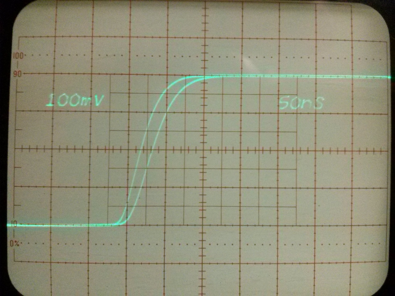

(#) CHZ válasza Karesz 50 hozzászólására (») Júl 2, 2017 /
Egy 10KHz négyszöges mérést is megcsinálhattál volna, frekvencia átvitelét is megmutatná.

(#) Karesz 50 válasza CHZ hozzászólására (») Júl 2, 2017 /
A 740. kép a végfok 10V/osztás, a másik kettő a hibajel-erősítő átvitele.
Köszönöm, most látom tévedésem, nem is neked szólt a kérésem..., elrontottam.
Gery78 kimenő mérésére vonatkozott volna. Elnézést!
Egyébként szuper...!
