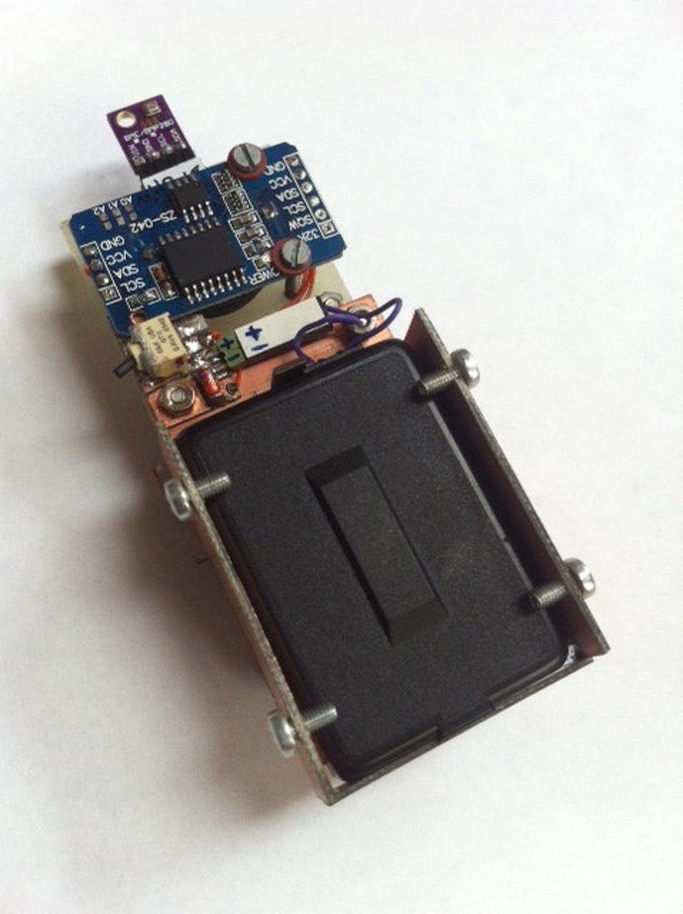

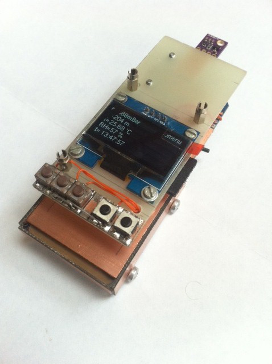

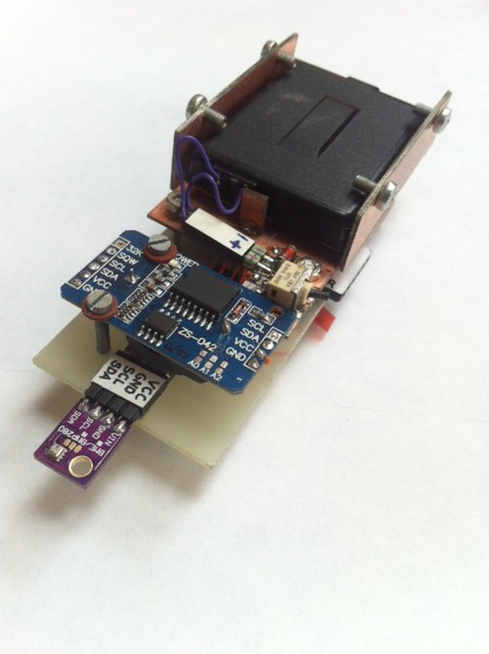

(#) Medve hozzászólása Jún 26, 2017 / 13
Szép napot! Magasságmérő ismét korszerűsítve. A továbbfejlesztett BME280-as szenzorral készült, beleépült a nyomás és a hőmérséklet szenzoron kívül egy légnedvesség érzékelő is. Összehasonlítva egy drága műszerrel, nedvességre ugyanannyit mutatott, hőmérsékletben késett fél fokot, ez az adatlapja szerint a tűrésmező széle, hát olcsó is volt. A szokásos OLED kijelzőn látható a légnyomás, az ebből számolt magasság, a hőmérséklet (indokolatlan pontossággal), a levegő nedvessége, és mivel terveztem adatgyűjtést is, a helyi óra által mutatott idő is. Az adatgyűjtés SD kártyára történt volna, de ezen hardver kezeléséhez szükséges szoftver már nem fért bele a tárba, igy ezt elhagytam. Helyette a légnyomást ábrázoltam analóg módon, egy stilizált mutatós műszerrel. Az eszközt, egy telefonakku táplálja 3.2-4.2V-tal, szerencsére az összes hardver működőképes ebben a feszültségtartományban. A fotón ugyan nem látszik, de a kijelző meghibásodott, a kigyújtott pixelek sorai halványan fénylenek, ki kell majd cserélni. De már megszoktam.
(#) szikorapéter válasza Medve hozzászólására (») Jún 26, 2017 /
Kiváló ketyere,hál isten az elődjét láthattam élőben. Indokoltan ment a mancs.
Kérdés: processzorként miért nem használtál 1284-et vagy 2560-at? Mindkettőnek több a memóriája , az eepromja így bőven férne még bele program,hátránya hogy sok láb kihasználatlan maradna.
(#) Bakman válasza Medve hozzászólására (») Jún 26, 2017 / 2
Csak egy apró ötlet: OpenLog. Csak egy láb kell hozzá, UART-on várja az adatokat és azonnal írja is az SD kártyára.
Egyébként rendben lévőnek tűnik.

(#) Medve válasza szikorapéter hozzászólására (») Jún 27, 2017 / 1
Szikorapéter és Bakman, köszönöm, a panel fizikai mérete is fontos volt, de majd legközelebb. Az OpelLog valóban ígéretes eszköz, igen kompakt, köszi az ötletet.

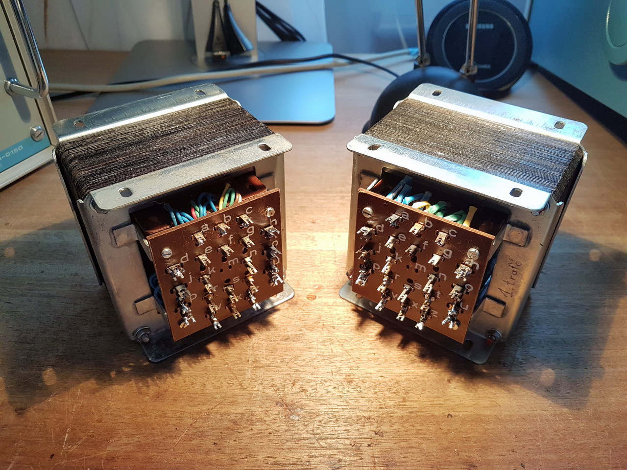

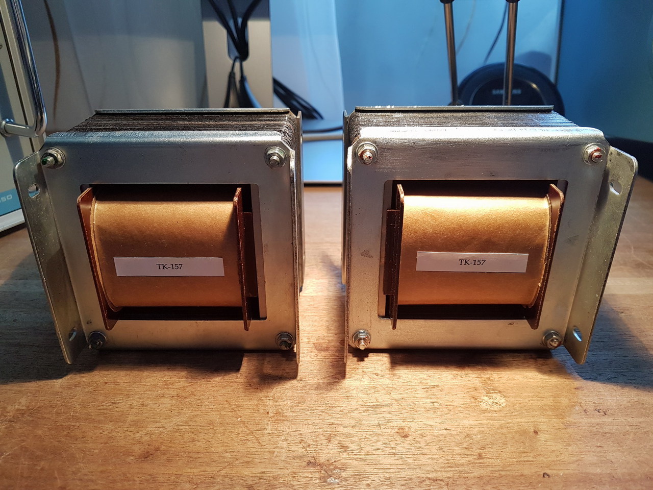

Szevasztok!
Már elég régen mutattam be Nektek valamelyik alkotásomat, de most szeretném ezt megtörni, mert ma elkészült egy szép kimenőtrafó pár. Régóta szerettem volna szerezni egy pár eredeti EAG-057-es erősítőt. Égen-földön nem lehet ilyet találni, vagy ha van is, akkor csak aranyárban. Viszont a zenei hangzása fantasztikus ezeknek az erősítőknek, gondolom közületek aki ismeri nem kell bemutatnom.
Mivel évek óta nem tudtam beszerezni egy pár ilyen EAG-057-est, ezért úgy döntöttem, hogy építek egy párat ebből a remek erősítőből. A kimenőtrafóval kezdtem meg az építést, ebben a kedves barátaim Kálmán (Granpa), és Gabi (Gafly) voltak a segítségemre, ezúton is nagyon szépen köszönöm a segítségüket, és az idejüket, amit erre rászántak. A trafótekerést Gabinál csináltuk, az Ő tekercselőgépén, és drótjai segítségével. Kálmán sokéves tekercselési gyakorlatából kifolyólag főleg Ő készítette el a trafókat, de Gabi is, és én is segítettünk Neki a tekerésben.
A börzén sikerült 60um-es trafópapírt szerezni, amit a tekercselési utasítás is írt. 2x30um-est írt elő, így a 60 mikronos pont jónak bizonyult. Kellett még bele 40um-es Hostaphan fólia is, ezt egy régi trafó bontásából sikerült kitermelni. A két kimenőtrafó alapja egy pár BEAG TK-222A típusú trafó volt, melyeket lebontottam. Ebből nagyon sok jó anyagot sikerült kinyerni, megvolt a cséve, a vas, a leszorító kengyelek, csavarok, és a Hostaphan fólia is. Aztán sok-sok előkészület után megtörtént a két cséve megtekercselése. Nagyon nagy munka volt elkészíteni a trafókat, nagyon sok részfeladat volt, ami sok időt elvitt. Na de most végre elkészültek, úgyhogy lássátok az eredményt. Megmértem szkóppal és hanggenerátorral a szimmetriát, készítettem ezekről is képet. Frekvenciamenetet sem tudtam még rajta mérni, mert a hanggenerátorom gyengélkedik, és nem ad ki azonos jelszintet a különböző frekiken. Meghallgatni még nem volt alkalmam, de a közeljövőben sort kerítek erre is.
Kálmán, Gabi köszönöm szépen Nektek a sok-sok segítséget, nagyon örülök ennek a két kimenőtrafónak! Nagy munka volt!

(#) Gery78 válasza Gery78 hozzászólására (») Júl 1, 2017 / 2
Még néhány kép.
