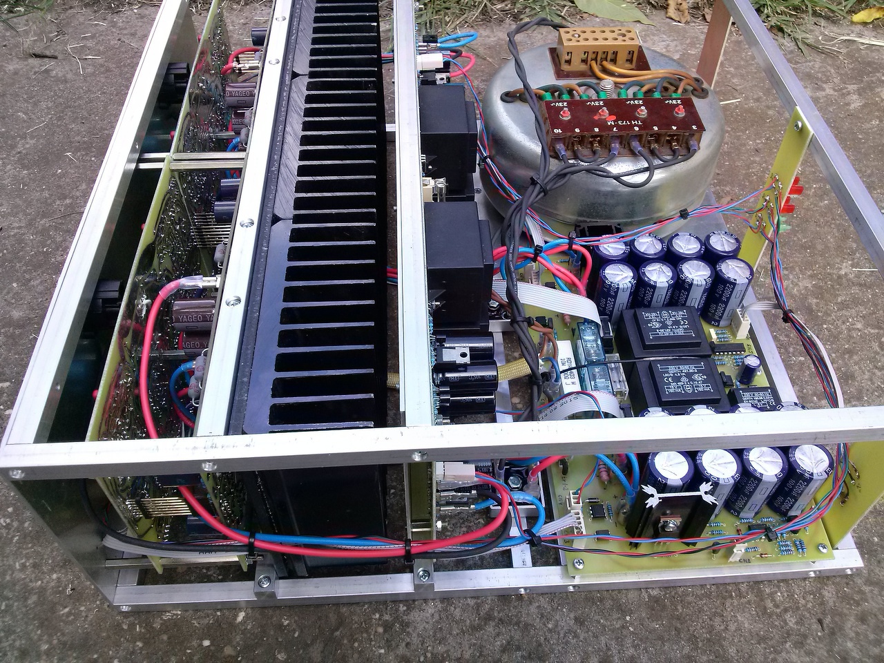

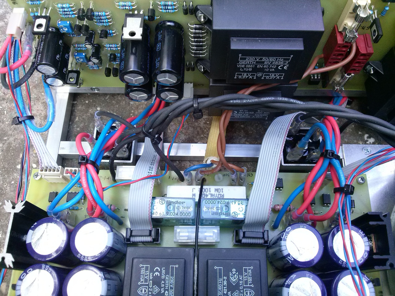

Ma meghallgattuk Karesz 50 új erősítőjét. Egyszóval:brutális! Óriási teljesítmény,dinamika, és nagyon tiszta hangzás jellemzi. Mindezt úgy, hogy nincs különleges forrás, "csak" egy Pioneer cd, amiből már analóg jel jön ki, egy előfok (azt is ő csinálta), és a végfok. Most értettem meg,mit jelent, hogy a zenészek a szobában zenélnek!
Nagy élmény volt, mégegyszer köszönöm,hogy ezt lehetővé tetted nekünk! Mod: A képek átemelve a másik hozzászólásból. A hozzászólás módosítva: Júl 1, 2017

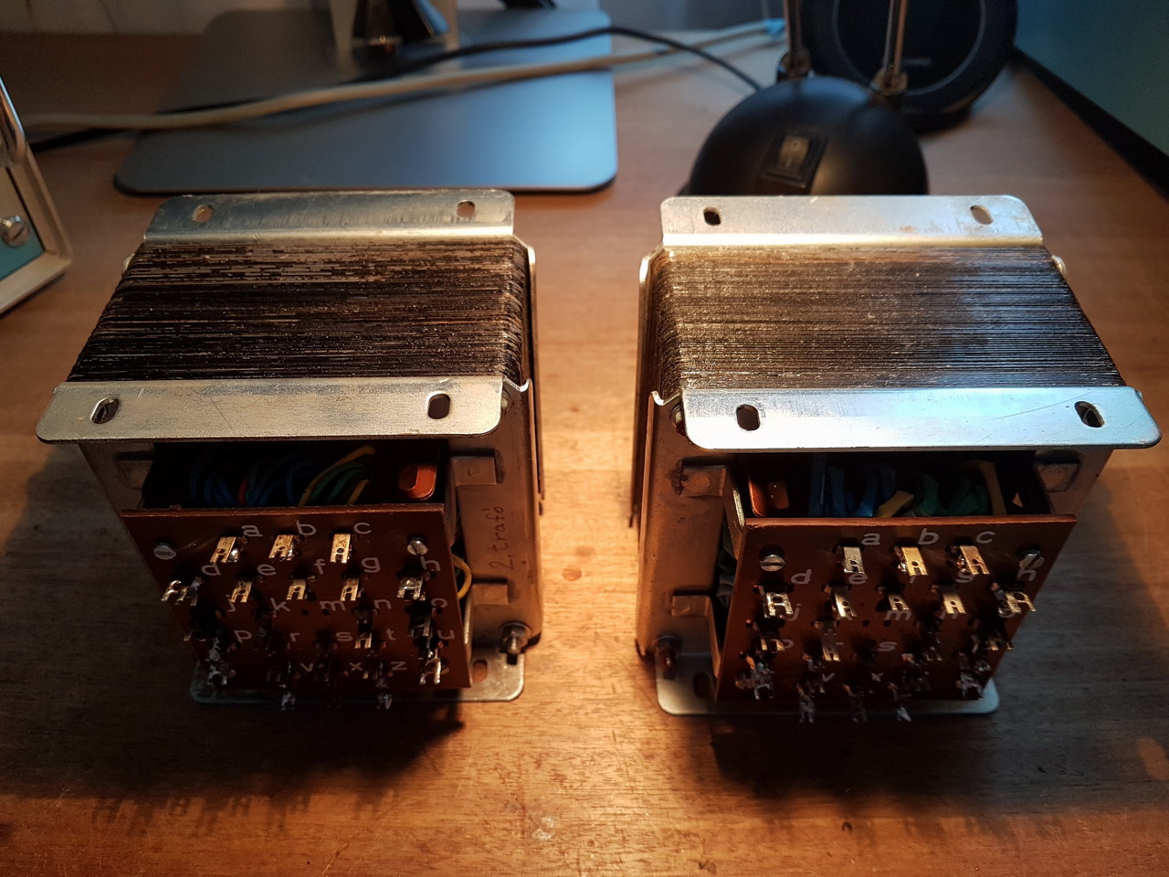

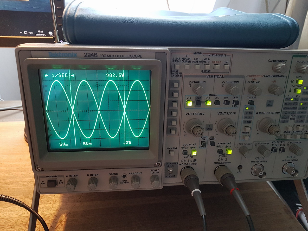

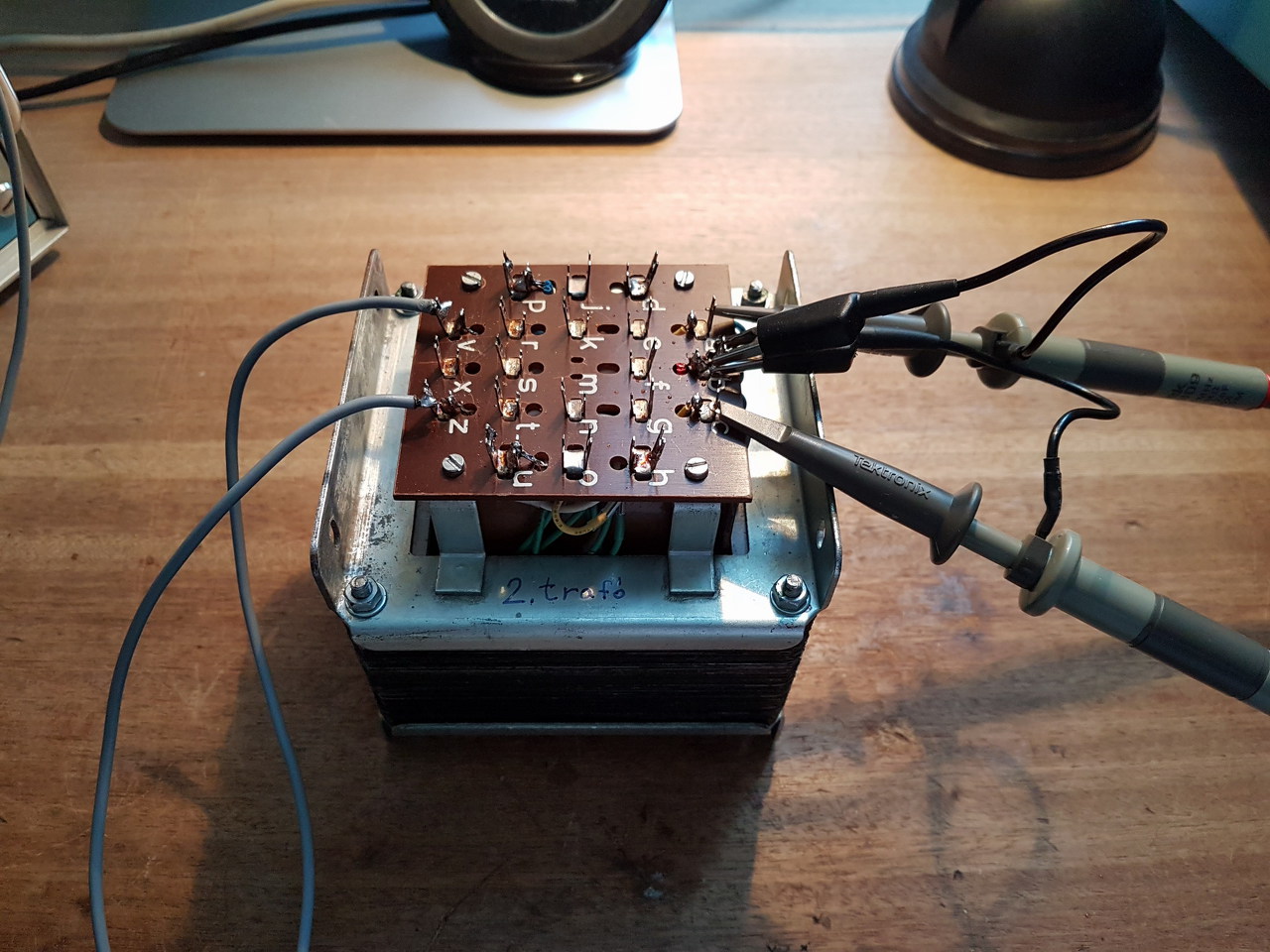

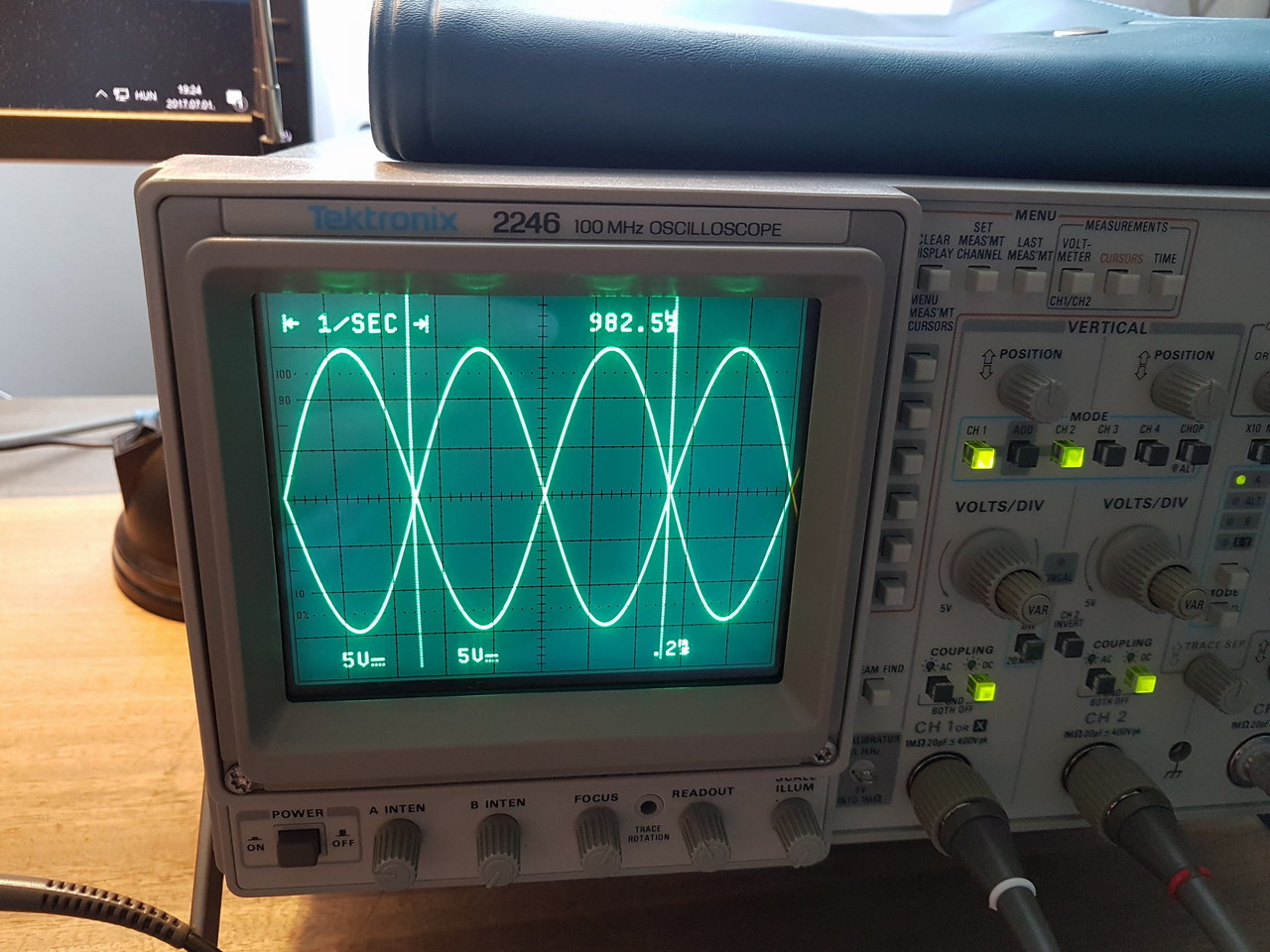

Már elég régen mutattam be Nektek valamelyik alkotásomat, de most szeretném ezt megtörni, mert ma elkészült egy szép kimenőtrafó pár. Régóta szerettem volna szerezni egy pár eredeti EAG-057-es erősítőt. Égen-földön nem lehet ilyet találni, vagy ha van is, akkor csak aranyárban. Viszont a zenei hangzása fantasztikus ezeknek az erősítőknek, gondolom közületek aki ismeri nem kell bemutatnom. Mivel évek óta nem tudtam beszerezni egy pár ilyen EAG-057-est, ezért úgy döntöttem, hogy építek egy párat ebből a remek erősítőből. A kimenőtrafóval kezdtem meg az építést, ebben a kedves barátaim Kálmán (Granpa), és Gabi (Gafly) voltak a segítségemre, ezúton is nagyon szépen köszönöm a segítségüket, és az idejüket, amit erre rászántak. A trafótekerést Gabinál csináltuk, az Ő tekercselőgépén, és drótjai segítségével. Kálmán sokéves tekercselési gyakorlatából kifolyólag főleg Ő készítette el a trafókat, de Gabi is, és én is segítettünk Neki a tekerésben. A börzén sikerült 60um-es trafópapírt szerezni, amit a tekercselési utasítás is írt. 2x30um-est írt elő, így a 60 mikronos pont jónak bizonyult. Kellett még bele 40um-es Hostaphan fólia is, ezt egy régi trafó bontásából sikerült kitermelni. A két kimenőtrafó alapja egy pár BEAG TK-222A típusú trafó volt, melyeket lebontottam. Ebből nagyon sok jó anyagot sikerült kinyerni, megvolt a cséve, a vas, a leszorító kengyelek, csavarok, és a Hostaphan fólia is. Aztán sok-sok előkészület után megtörtént a két cséve megtekercselése. Nagyon nagy munka volt elkészíteni a trafókat, nagyon sok részfeladat volt, ami sok időt elvitt. Na de most végre elkészültek, úgyhogy lássátok az eredményt. Megmértem szkóppal és hanggenerátorral a szimmetriát, készítettem ezekről is képet. Frekvenciamenetet sem tudtam még rajta mérni, mert a hanggenerátorom gyengélkedik, és nem ad ki azonos jelszintet a különböző frekiken. Meghallgatni még nem volt alkalmam, de a közeljövőben sort kerítek erre is. Kálmán, Gabi köszönöm szépen Nektek a sok-sok segítséget, nagyon örülök ennek a két kimenőtrafónak! Nagy munka volt! A hozzászólás módosítva: Júl 1, 2017
Még néhány kép.

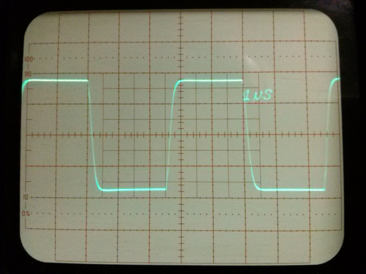

Egy 10KHz négyszöges mérést is megcsinálhattál volna, frekvencia átvitelét is megmutatná.
Kell szóköz a 10 és kHz közé, vagy nem. Múltkor azért oktattak engem ki, hogy kell. Én úgy tudom, nem kell. Mi az igaz, valaki tudja?
A 740. kép a végfok 10V/osztás, a másik kettő a hibajel-erősítő átvitele.
Köszönöm, most látom tévedésem, nem is neked szólt a kérésem..., elrontottam.
Gery78 kimenő mérésére vonatkozott volna. Elnézést! Egyébként szuper...! A hozzászólás módosítva: Júl 2, 2017
Idézet: „Frekvenciamenetet sem tudtam még rajta mérni, mert a hanggenerátorom gyengélkedik, és nem ad ki azonos jelszintet a különböző frekiken” Egy 10KHz négyszöges mérést is megcsinálhattál volna, frekvencia átvitelét is megmutatná. A hozzászólás módosítva: Júl 2, 2017
