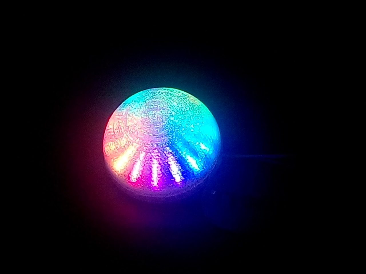

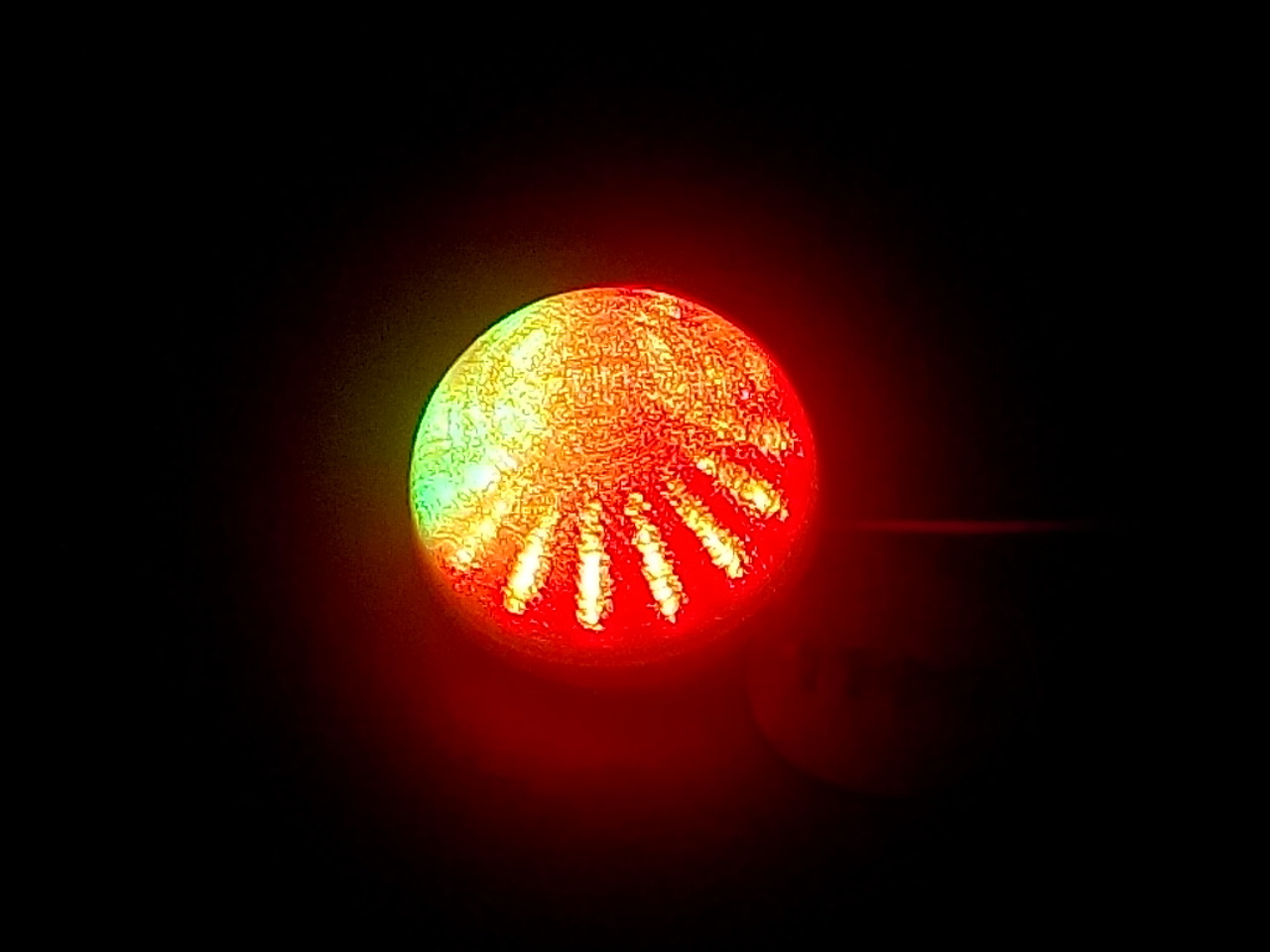

(#) sonajkniz hozzászólása Dec 26, 2017 / 13
Elkészült végre, némi késéssel a karácsonyi fenyődíszem. Egy félgömb 12db WS2812-es leddel.(mellékelt képek)
Naivan úgy gondoltam, minek ide nyák. Csak pár vezeték. Ezt később megbántam. De végül csak össze jött.
Bármilyen infra távirányítóval vezérelhető, bár néhány típusra a tervezettnél gyorsabban reagál. (Némely távosok egységnyi idő alatt több jelet küldenek.)
Normál távirányító bármely gombját 6 másodpercig nyomva tartva bekapcsol, és elindulnak rajta a programok. 90 lépésenként bekapcsolódik egy bit ami, ha a program lefutott, másik programra vált át.
Ha egy gombot 3 másodpercig nyomva tartok, az éppen futó program rögzül, és csak az megy.
Ilyenkor egy rövid gombnyomásra vált. Ugyanígy visszakapcsolható automatára.
Kikapcsoláshoz addig kell folyamatosan nyomni egy gombot, amíg le nem kapcsol.
A programok átírhatók, és bővíthetők.
Egy kis video a működéséről.

(#) usane válasza sonajkniz hozzászólására (») Dec 28, 2017 /
Mi a ház? Mibe raktad bele?
(#) sonajkniz válasza usane hozzászólására (») Dec 28, 2017 /
Saját tervezés. Átlátsszó PLA-ból nyomtattam.
(#) attika válasza sonajkniz hozzászólására (») Dec 28, 2017 /
Milyen programmal rajzoltad meg?
A hozzászólás módosítva: Dec 28, 2017
(#) sonajkniz válasza attika hozzászólására (») Dec 28, 2017 /
Autodesk Inventor-al.

(#) don_peter válasza sonajkniz hozzászólására (») Jan 1, 2018 /
Király kis cucc.. Grat.
