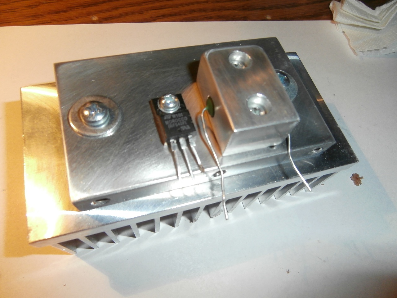

Én már jeleztem ama véleményemet, hogy az L-alakú idomnak két nagy problémája vagyon.
Az első a könyökszűkület (keresztmetszete), a második a félvezetők alatti része, mint hőpuffer.
Ezek tetemes hőtorlódást okoznak. Ehhez képest a hullámosság következménye az elenyésző.
A dolgok jósága inkább számít, mint a szépsége, szerintem, mek.
Ha segít, küldök egy képet a készülő FH-6-om hűtéséről.
Képzeld magad a félvezetőben keletkező hőnek aki sietve levegőre vágyik,

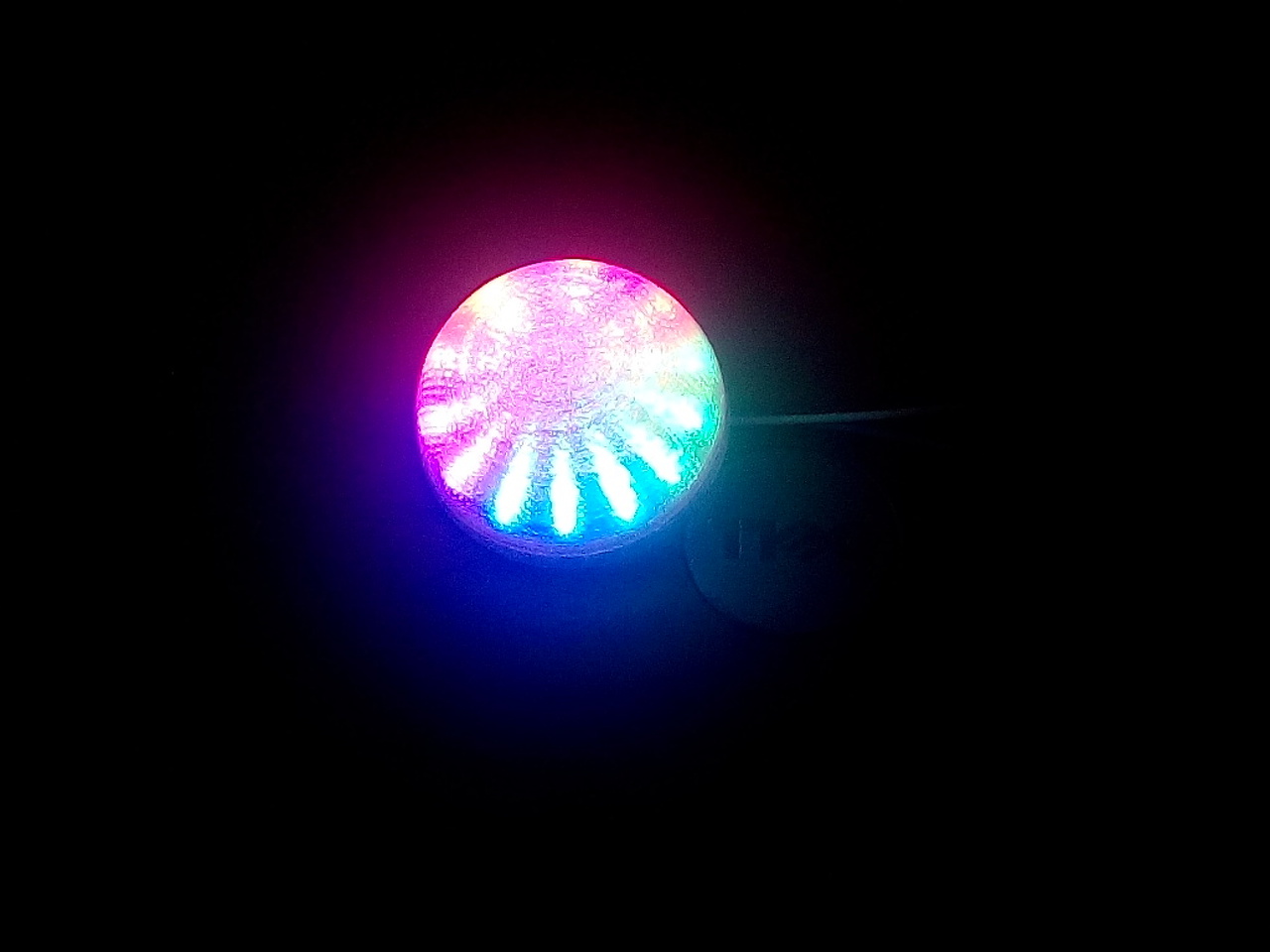

Elkészült végre, némi késéssel a karácsonyi fenyődíszem. Egy félgömb 12db WS2812-es leddel.(mellékelt képek)
Naivan úgy gondoltam, minek ide nyák. Csak pár vezeték. Ezt később megbántam. De végül csak össze jött.
Bármilyen infra távirányítóval vezérelhető, bár néhány típusra a tervezettnél gyorsabban reagál. (Némely távosok egységnyi idő alatt több jelet küldenek.)
Normál távirányító bármely gombját 6 másodpercig nyomva tartva bekapcsol, és elindulnak rajta a programok. 90 lépésenként bekapcsolódik egy bit ami, ha a program lefutott, másik programra vált át.
Ha egy gombot 3 másodpercig nyomva tartok, az éppen futó program rögzül, és csak az megy.
Ilyenkor egy rövid gombnyomásra vált. Ugyanígy visszakapcsolható automatára.
Kikapcsoláshoz addig kell folyamatosan nyomni egy gombot, amíg le nem kapcsol.
A programok átírhatók, és bővíthetők.

(#) usane válasza sonajkniz hozzászólására (») Dec 28, 2017 /
Mi a ház? Mibe raktad bele?
(#) sonajkniz válasza usane hozzászólására (») Dec 28, 2017 /
Saját tervezés. Átlátsszó PLA-ból nyomtattam.
(#) attika válasza sonajkniz hozzászólására (») Dec 28, 2017 /
Milyen programmal rajzoltad meg?
A hozzászólás módosítva: Dec 28, 2017
(#) sonajkniz válasza attika hozzászólására (») Dec 28, 2017 /
Autodesk Inventor-al.

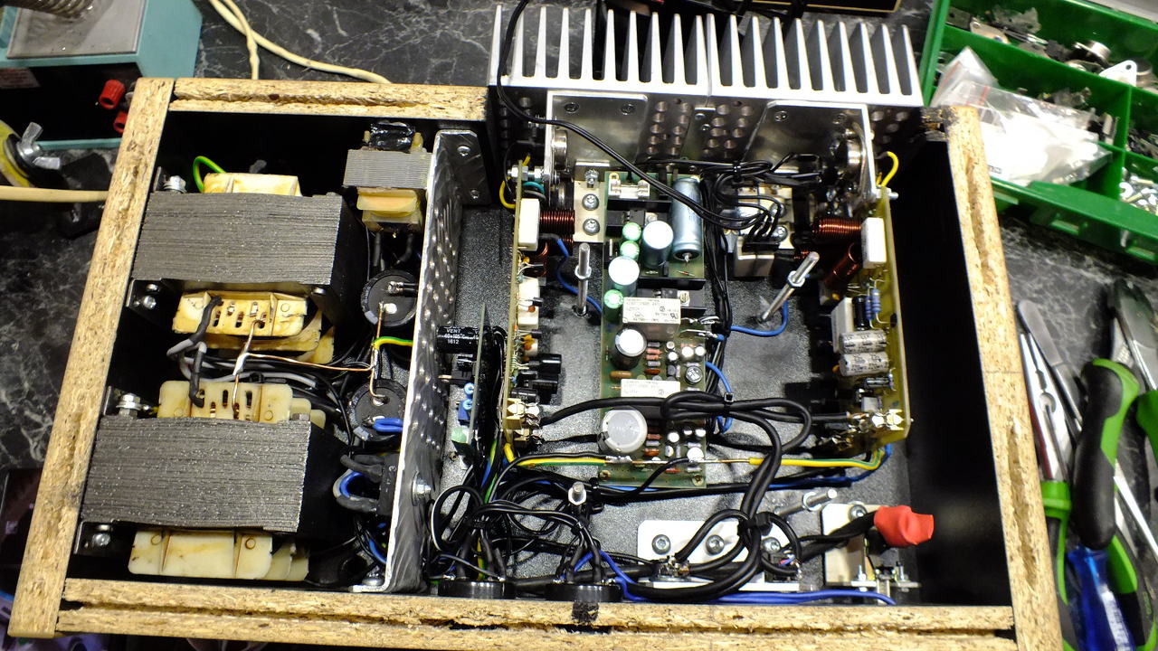

A Vőjelöltem kért egy ,,Retro-kinézetű" Quad 405-t. Kívánsága teljesült.
(#) Alkotó válasza qvik hozzászólására (») Dec 30, 2017 /
A ventilátor mit hűt? Ha csak a dobozból próbál levegőt kimozgatni, akkor talán jobb helye lett volna a bordákhoz sokkal közelebb.
A hozzászólás módosítva: Dec 30, 2017
(#) qvik válasza Alkotó hozzászólására (») Dec 30, 2017 /
A készülék tetején szív-a hűtőbordákon fúrt 10-es, valamint a táp alatt fúrt 10-es lukakon távozik. Két fokozatú: az alu L idomon van egy hőgomba és relével kapcsol nagy fokozatra ha megkívánja. Lassú fokozaton nem is hallani, de teljes hangerőn egy buli alkalmával (6-8 óra) átkapcsol.

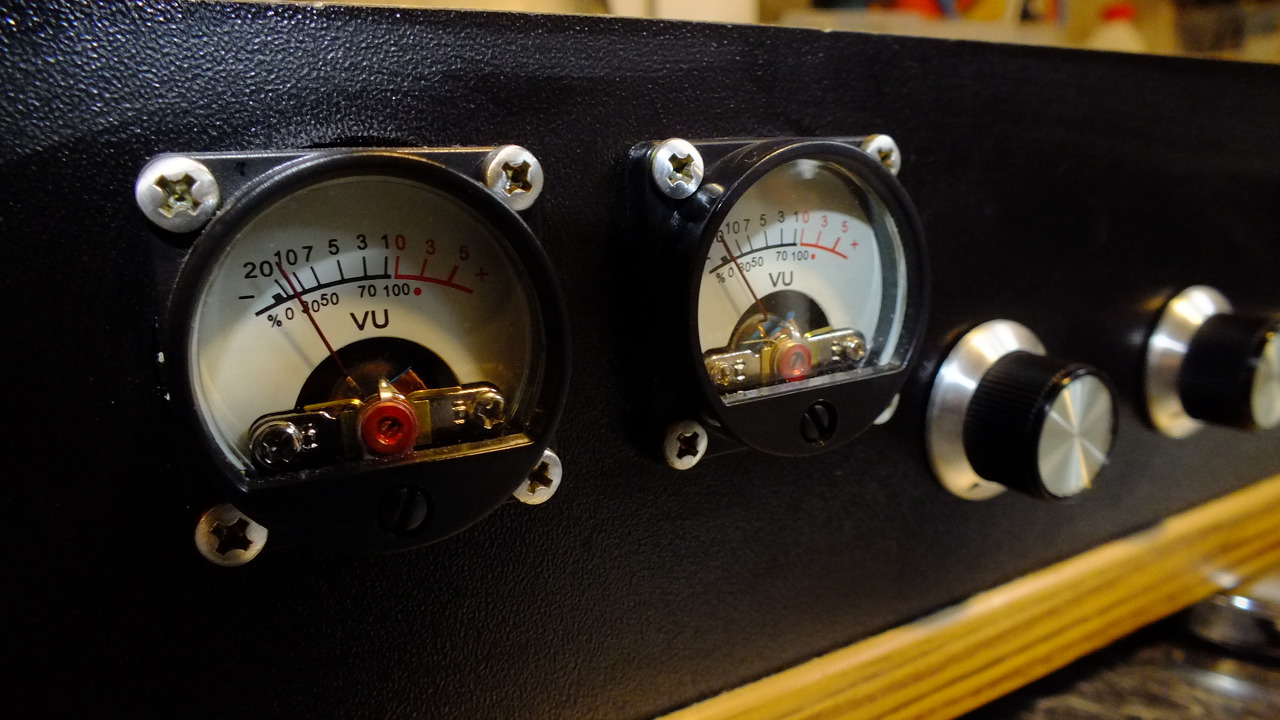

(#) tomi52 válasza qvik hozzászólására (») Dec 30, 2017 /
Ezek a régies műszerek voltak a fiókban, vagy lehet venni valahol?
(#) dolargaan válasza tomi52 hozzászólására (») Dec 30, 2017 /
A hozzászólás módosítva: Dec 31, 2017
Moderátor által szerkesztve
(#) granpa válasza tomi52 hozzászólására (») Dec 30, 2017 /
Pl. A Puskás-börzén, olcsóbban.
(#) qvik válasza tomi52 hozzászólására (») Dec 30, 2017 /
Én az amazon.de-n rendeltem 12 Euro-ért, a meghajtó-panellel együtt.

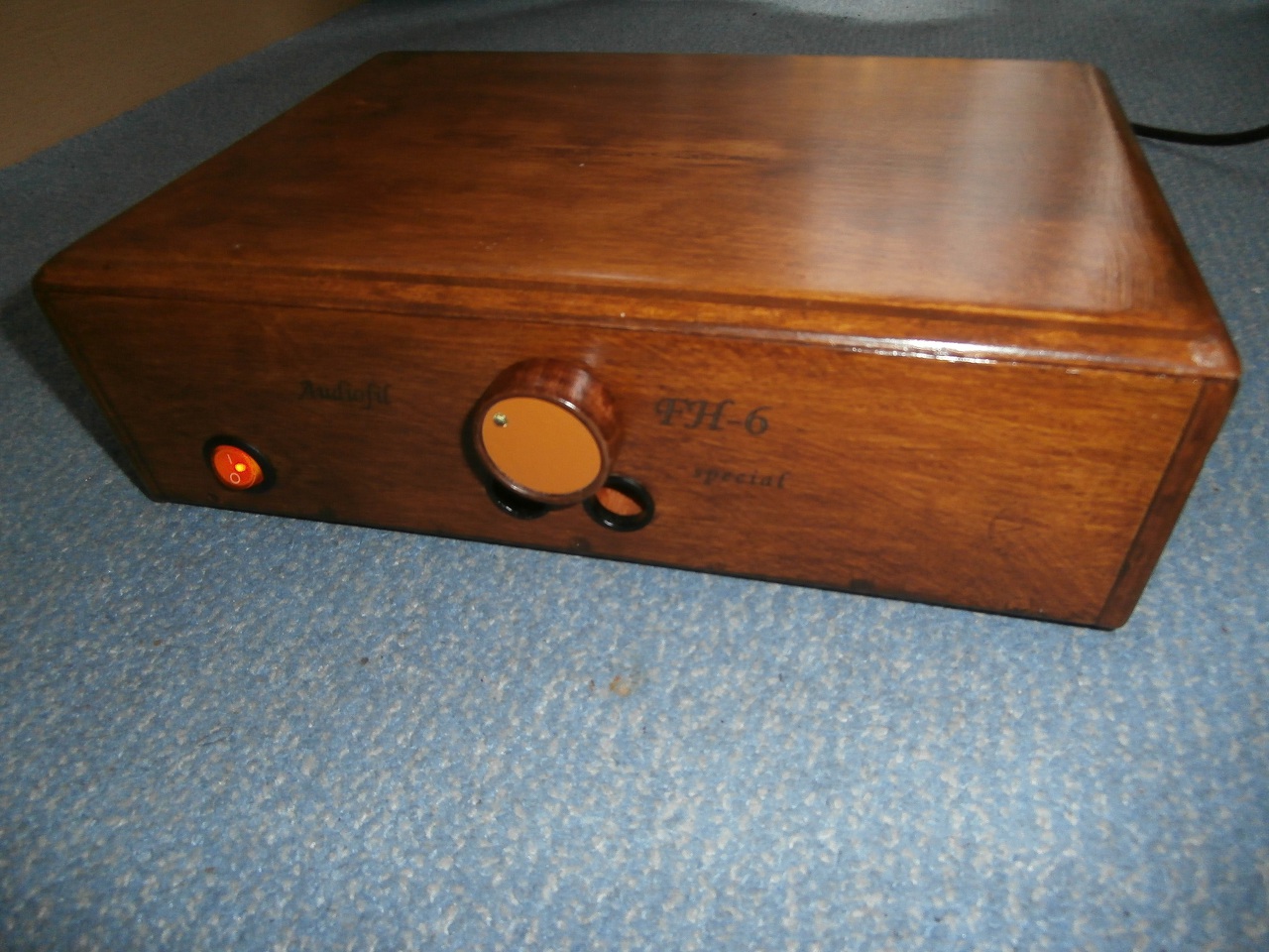

(#) mek-elek hozzászólása Jan 3, 2018 / 12

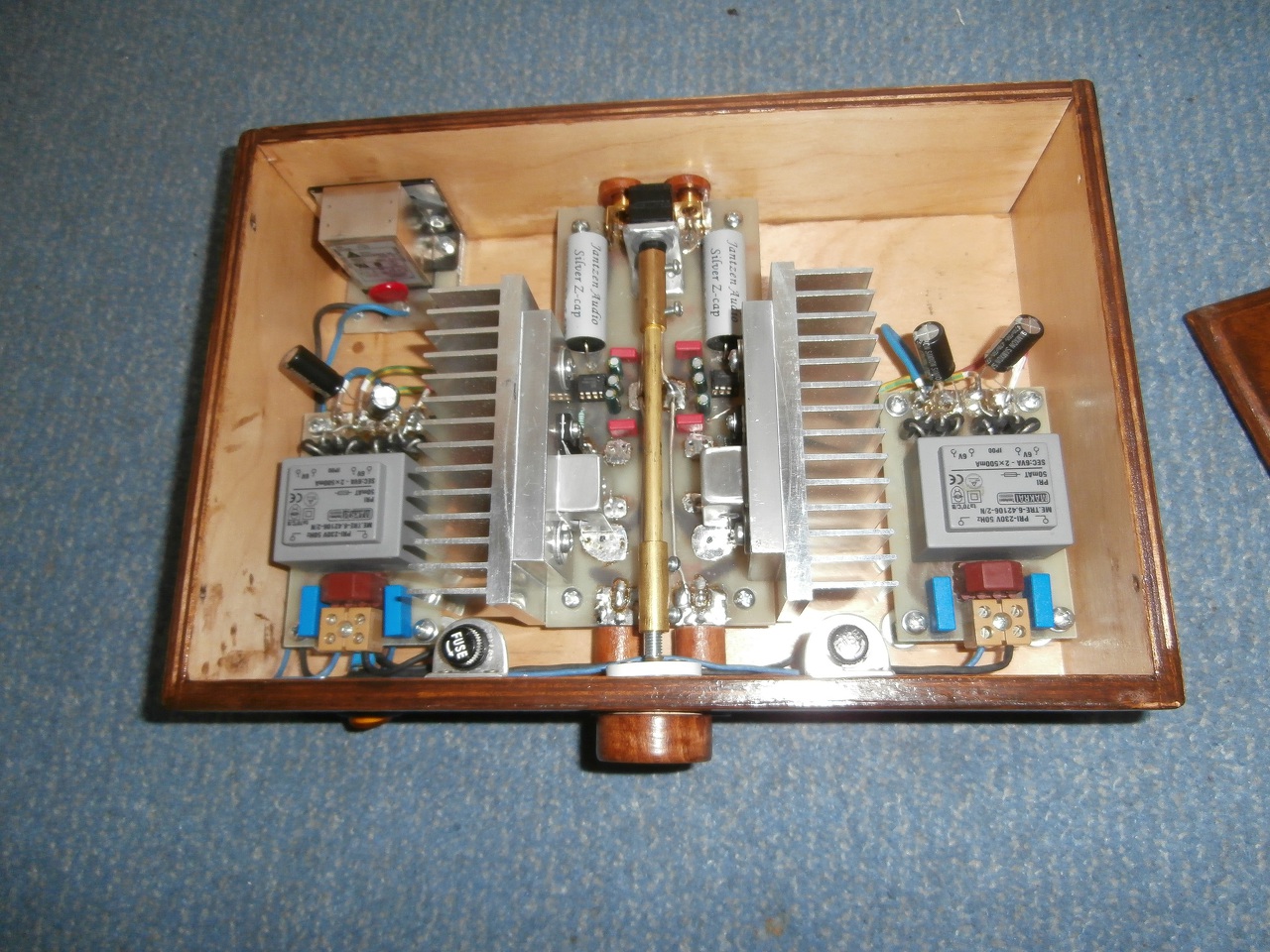

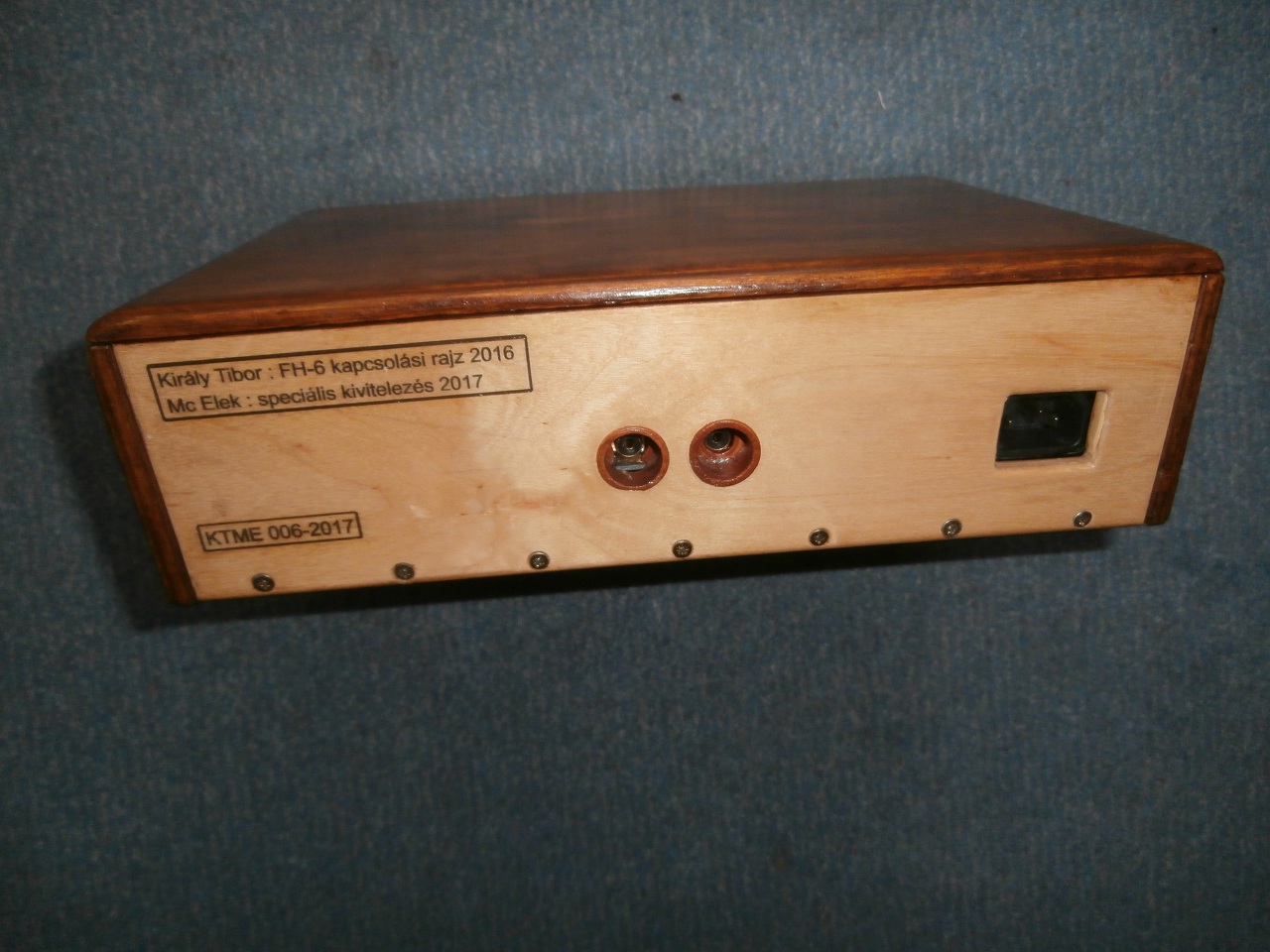

Elkészült végre a FH-6-om.
Nagyon kellemes hangja van.
Király Tibor oldalán találhatóak a részletek, némi kommentel, az érdeklődőknek,
tudom ajánlani.
