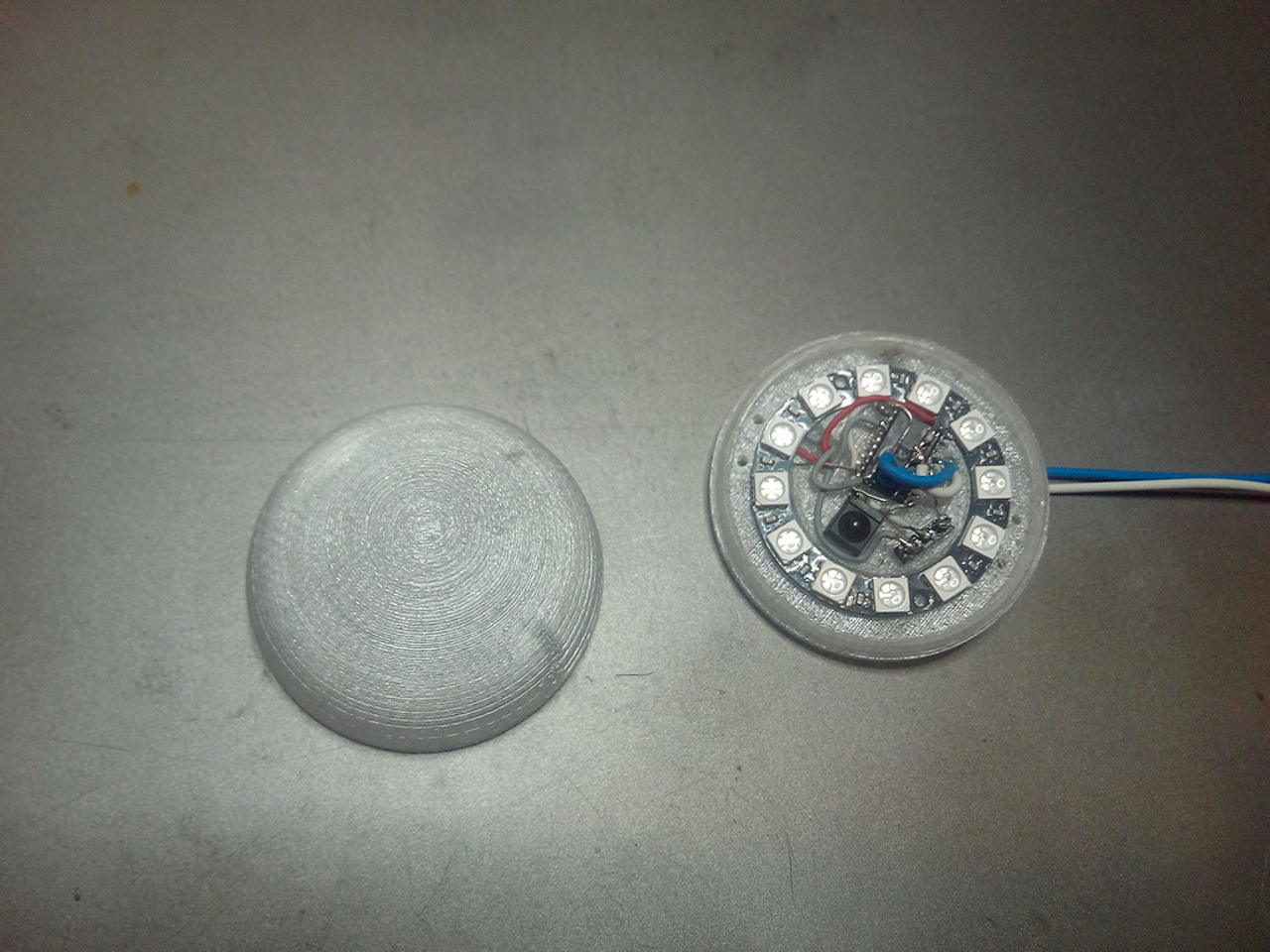

Elkészült végre, némi késéssel a karácsonyi fenyődíszem. Egy félgömb 12db WS2812-es leddel.(mellékelt képek)
Naivan úgy gondoltam, minek ide nyák. Csak pár vezeték. Ezt később megbántam. De végül csak össze jött.
Bármilyen infra távirányítóval vezérelhető, bár néhány típusra a tervezettnél gyorsabban reagál. (Némely távosok egységnyi idő alatt több jelet küldenek.)
Normál távirányító bármely gombját 6 másodpercig nyomva tartva bekapcsol, és elindulnak rajta a programok. 90 lépésenként bekapcsolódik egy bit ami, ha a program lefutott, másik programra vált át.
Ha egy gombot 3 másodpercig nyomva tartok, az éppen futó program rögzül, és csak az megy.
Ilyenkor egy rövid gombnyomásra vált. Ugyanígy visszakapcsolható automatára.
Kikapcsoláshoz addig kell folyamatosan nyomni egy gombot, amíg le nem kapcsol.
A programok átírhatók, és bővíthetők.

(#) usane válasza sonajkniz hozzászólására (») Dec 28, 2017 /
Mi a ház? Mibe raktad bele?
(#) sonajkniz válasza usane hozzászólására (») Dec 28, 2017 /
Saját tervezés. Átlátsszó PLA-ból nyomtattam.
(#) attika válasza sonajkniz hozzászólására (») Dec 28, 2017 /
Milyen programmal rajzoltad meg?
A hozzászólás módosítva: Dec 28, 2017
(#) sonajkniz válasza attika hozzászólására (») Dec 28, 2017 /
Autodesk Inventor-al.

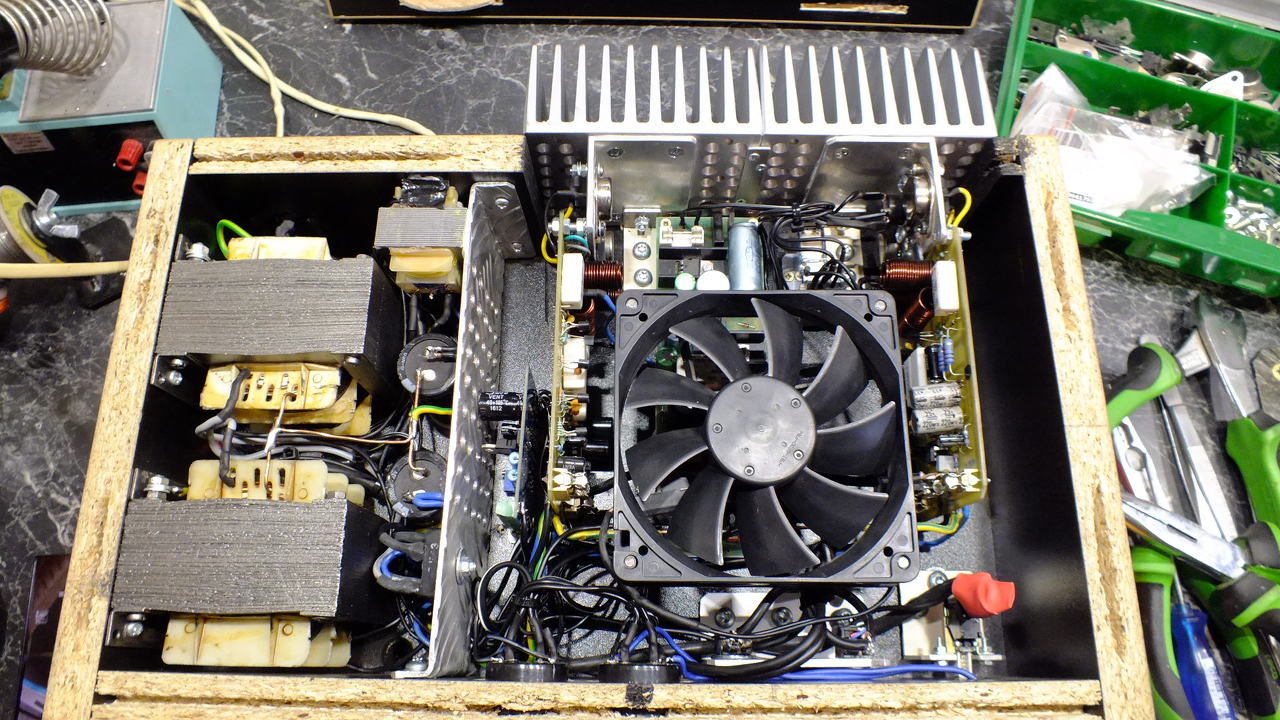

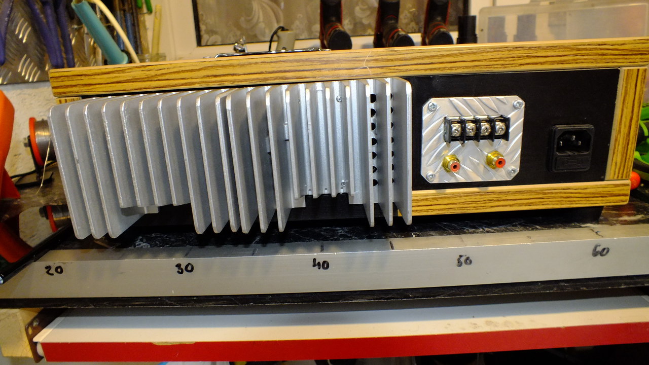

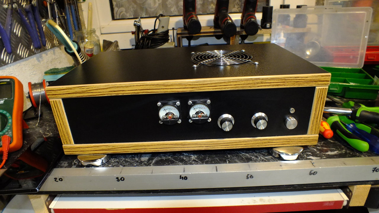

(#) qvik hozzászólása Dec 30, 2017 / 15
A Vőjelöltem kért egy ,,Retro-kinézetű" Quad 405-t. Kívánsága teljesült.
(#) Alkotó válasza qvik hozzászólására (») Dec 30, 2017 /
A ventilátor mit hűt? Ha csak a dobozból próbál levegőt kimozgatni, akkor talán jobb helye lett volna a bordákhoz sokkal közelebb.
A hozzászólás módosítva: Dec 30, 2017
(#) qvik válasza Alkotó hozzászólására (») Dec 30, 2017 /
A készülék tetején szív-a hűtőbordákon fúrt 10-es, valamint a táp alatt fúrt 10-es lukakon távozik. Két fokozatú: az alu L idomon van egy hőgomba és relével kapcsol nagy fokozatra ha megkívánja. Lassú fokozaton nem is hallani, de teljes hangerőn egy buli alkalmával (6-8 óra) átkapcsol.

Nem csak a kinézete retro!
(#) tomi52 válasza qvik hozzászólására (») Dec 30, 2017 /
Ezek a régies műszerek voltak a fiókban, vagy lehet venni valahol?
(#) dolargaan válasza tomi52 hozzászólására (») Dec 30, 2017 /
A hozzászólás módosítva: Dec 31, 2017
Moderátor által szerkesztve
(#) granpa válasza tomi52 hozzászólására (») Dec 30, 2017 /
Pl. A Puskás-börzén, olcsóbban.
(#) qvik válasza tomi52 hozzászólására (») Dec 30, 2017 /
Én az amazon.de-n rendeltem 12 Euro-ért, a meghajtó-panellel együtt.

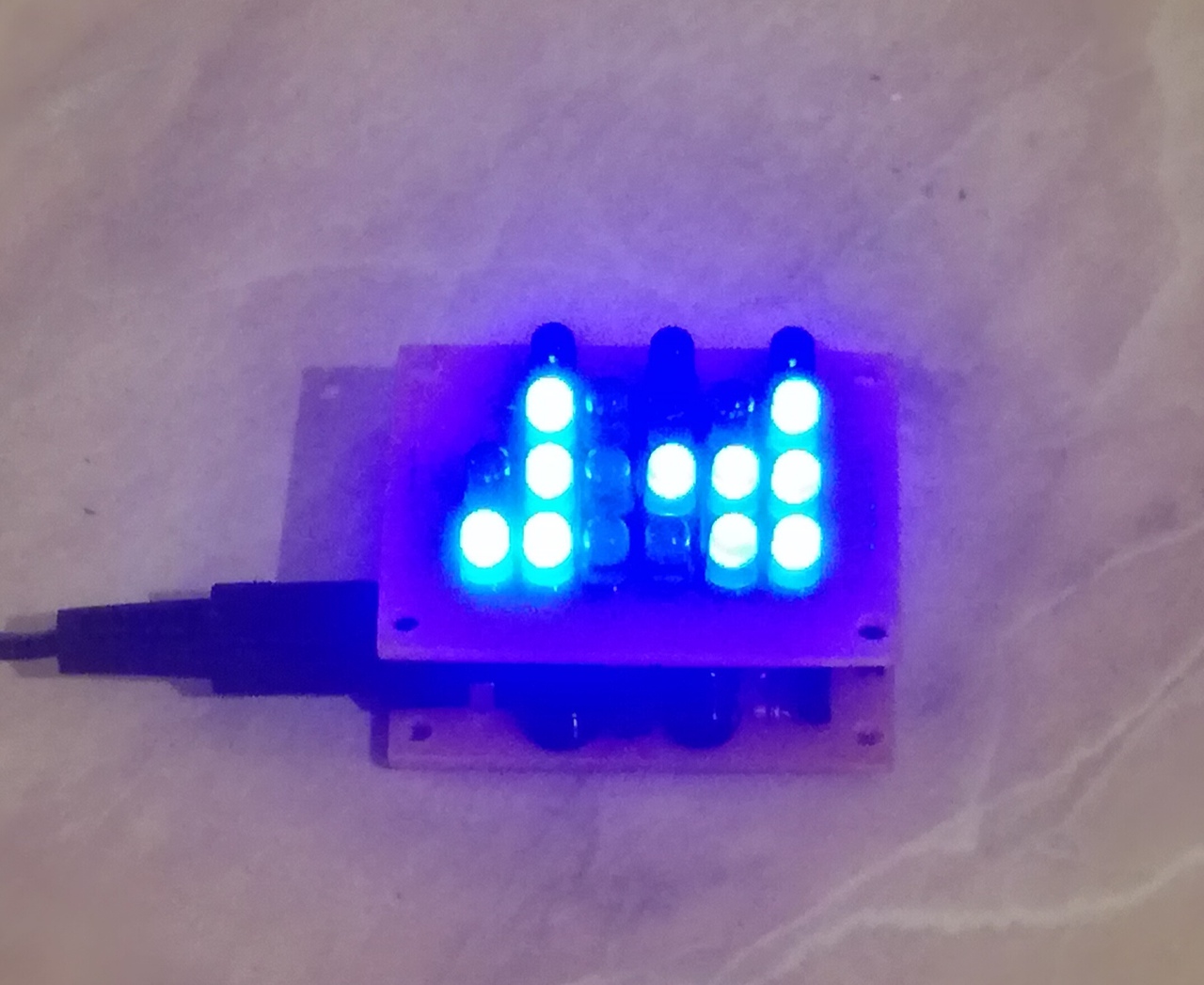

(#) madzagos hozzászólása Jan 3, 2018 / 6

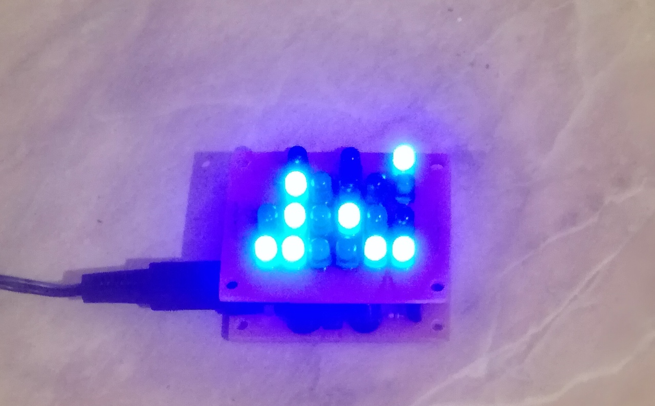

Készítettem egy bináris órát. Vicsy munkássága alapján. A doboz még ezután készül.

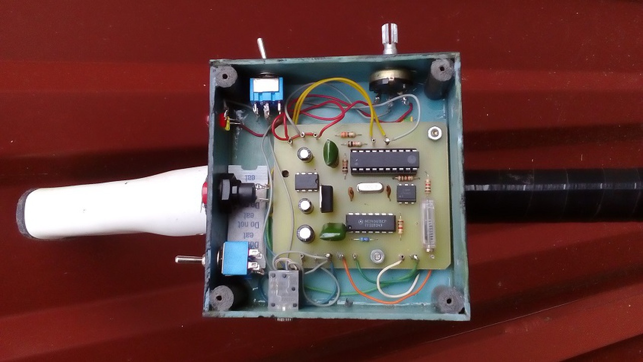

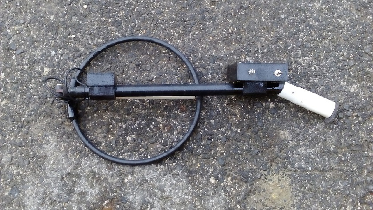

(#) pont hozzászólása Jan 4, 2018 / 9

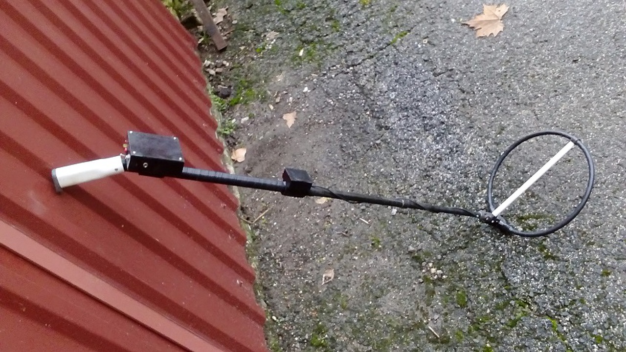

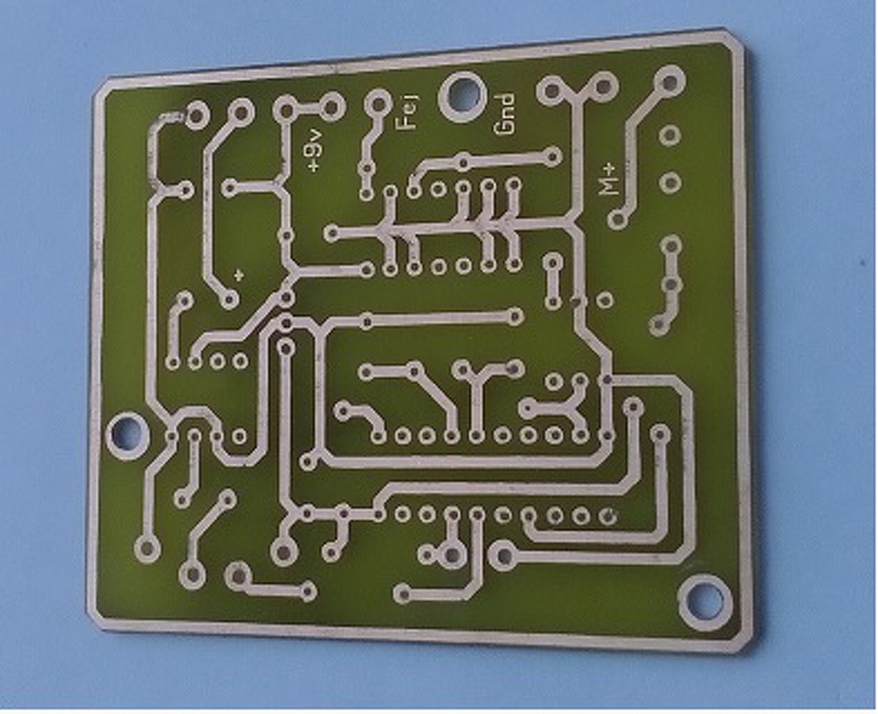

Végül is a legegyszerűbb BFO rendszerű fémkeresőről lenne szó, a neten is megtalálható DX-1000-es helyett készült egy kontrolleres változat. Leginkább azért, mert a kolléga aki használja, és az elektronikán kívül mindent készített, szeretne kísérletezni különböző átmérőkkel és menetszámokkal, ami a hagyományos változatnál elég macerás. Azt a hibát is kiküszöböli, hogy maga az elektronika is nagyon érzékeny volt a környezetre a DX-1000-nél. Ez ugyanis gyakorlatilag egy frekvenciamérő. Bekapcsoláskor/nullázáskor, méri a fej oscillátor frekvenciáját és ahhoz mérten jelzi/jelezné ki az eltérést, egy mA mérőn, de erre a példányra az nem került rá, a gazdája csak a hangot, és a ledeket szereti.
