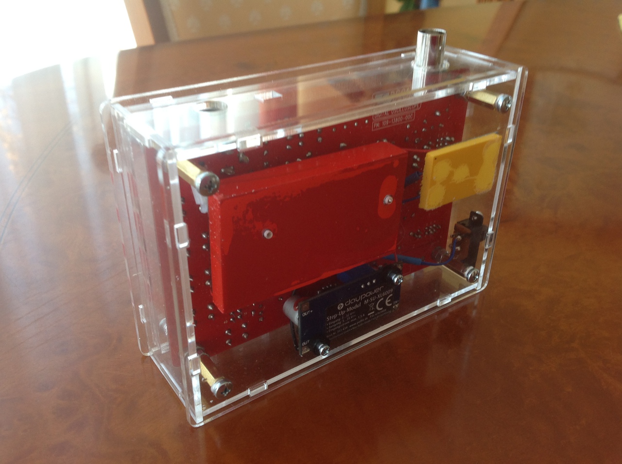

Immár hordozhatová vált a DSO138

Mik azok az "extrák" benn ott alul?

Látod, hogy müködik tápkábel nélkül..
Szoval ott van egy telefon akku (3,7V). Egy töltö/akku kezelö, meg egy DC-DC konverter, 9,7V ad a DSO-nak. Meg a kapcsolo van ott.
(#) benjami válasza Massawa hozzászólására (») Ápr 21, 2018 /
Nem zavarja a DC/DC konverter a szkóp analóg részeit? Főleg, hogy ilyen közel van hozzá. A vastagított dobozt honnan lehet beszerezni?
Én két sorba kötött 18650-ről használom a saját DSO138-omat, de külső aksidobozkával és a normál dugasztápra csatlakoztatva. A 8V körüli feszültség teljesen elegendő a DSO-nak, és nem kell hozzá kapcsolóüzemű átalakító.
(#) Massawa válasza benjami hozzászólására (») Ápr 21, 2018 /
Eddig nem vettem észre semmilyen zavart, a képen is látod, hogy a vonalon csak a DSO tipikus zavarok vannak.
Az oldalfalakat itthon gyártattam le ( csak 1,5 évig tartott, az elsőt el.... a haver , utána meg nem talált megfelelő vastagságú plexit. Ez volt a legrosszabb, mert az eredeti, ha jól emlékszem, 2,3 mm vastag és az ahhoz szabott nyílásokba kellett illeszkednie az újnak).

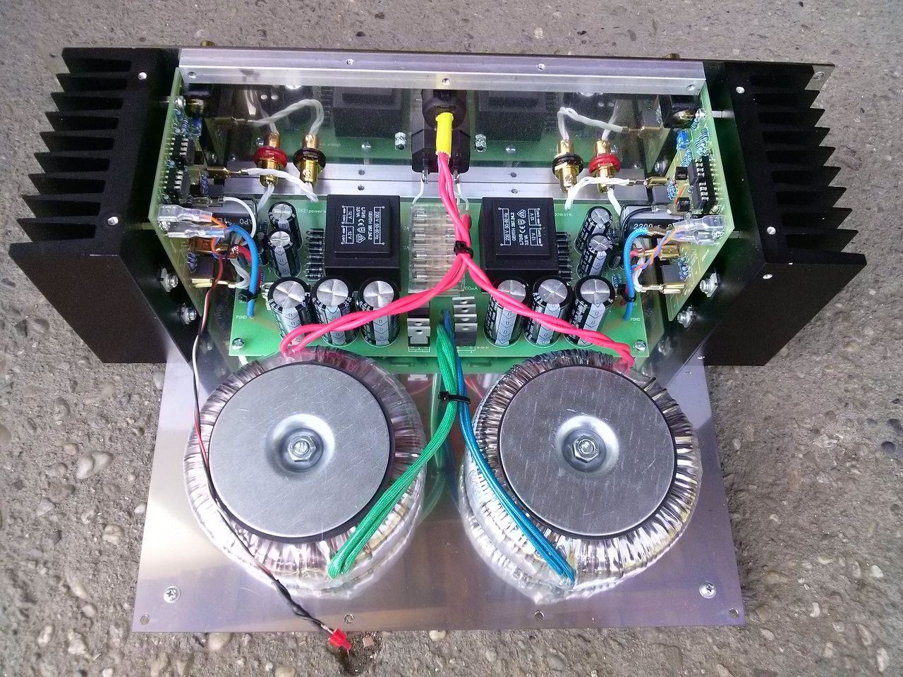

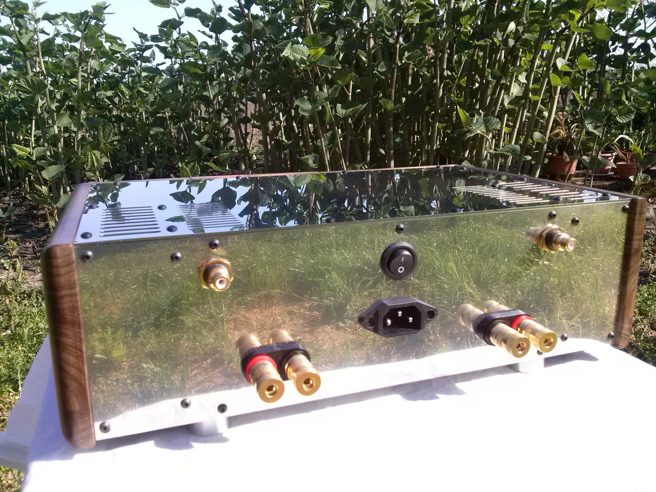

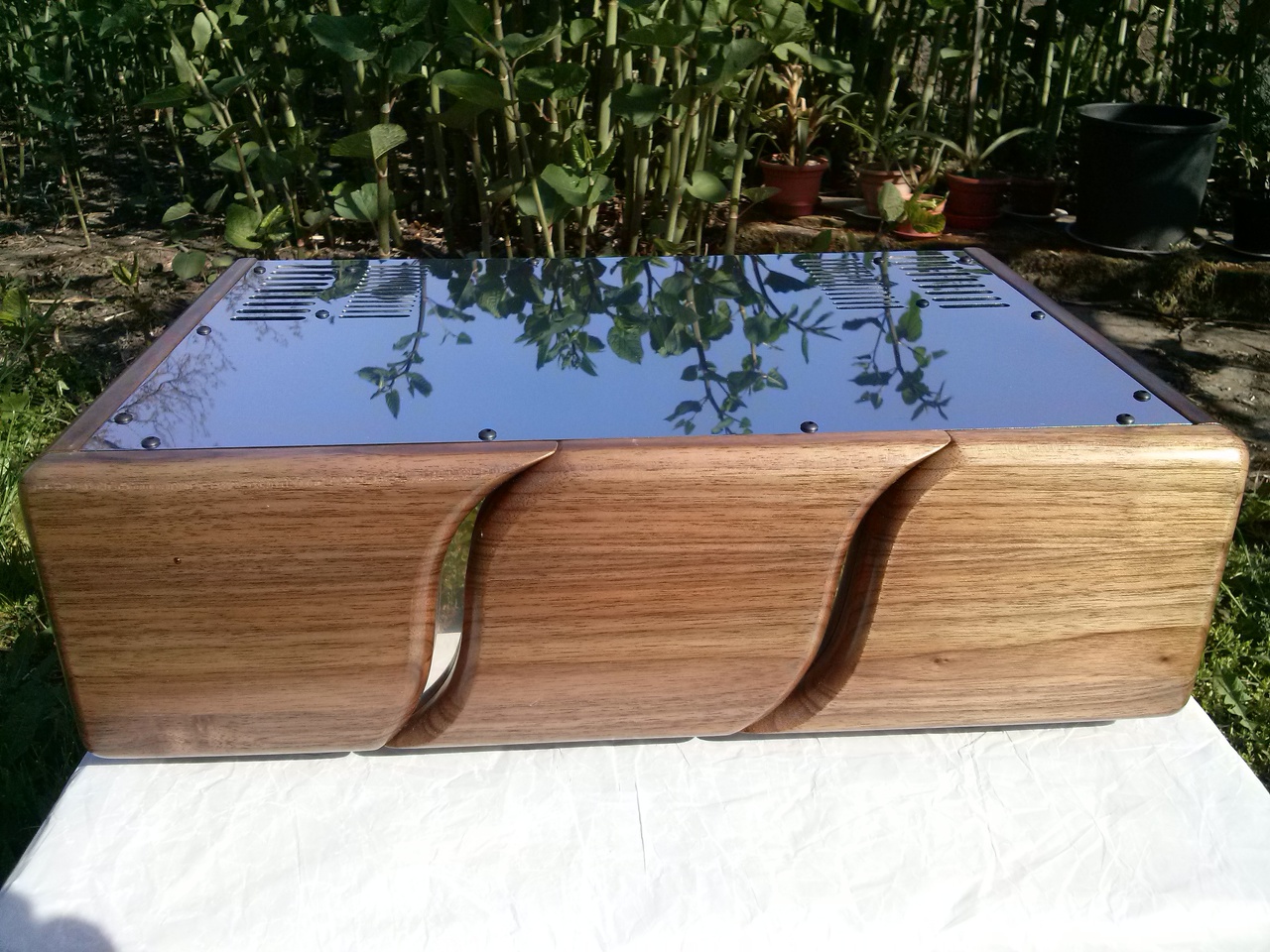

Elkészült életem legszebb hangú végfoka. Fél éve tesztelem, hallgatom, módosítgatom. Nem tervezek több analóg végfokot. (Esküszöm )

Az előzőt még tudtad űberelni??? Szerintem már az is tökéletesen szólt. De hol a többi alkatrész belőle, nem szoktál Te ilyen kevés alkatrészből építkezni! A dizájn szerintem nagyon el lett találva!
Jól látom, hogy nem +/- tápja van, hanem csak sima + és 0 ?

Egyébként nagyon szép munka. Ipari kivitel, logikusan átgondolt felépítés, és nekem nagyon tetsző egyedi fa előlap. Gratulálok.

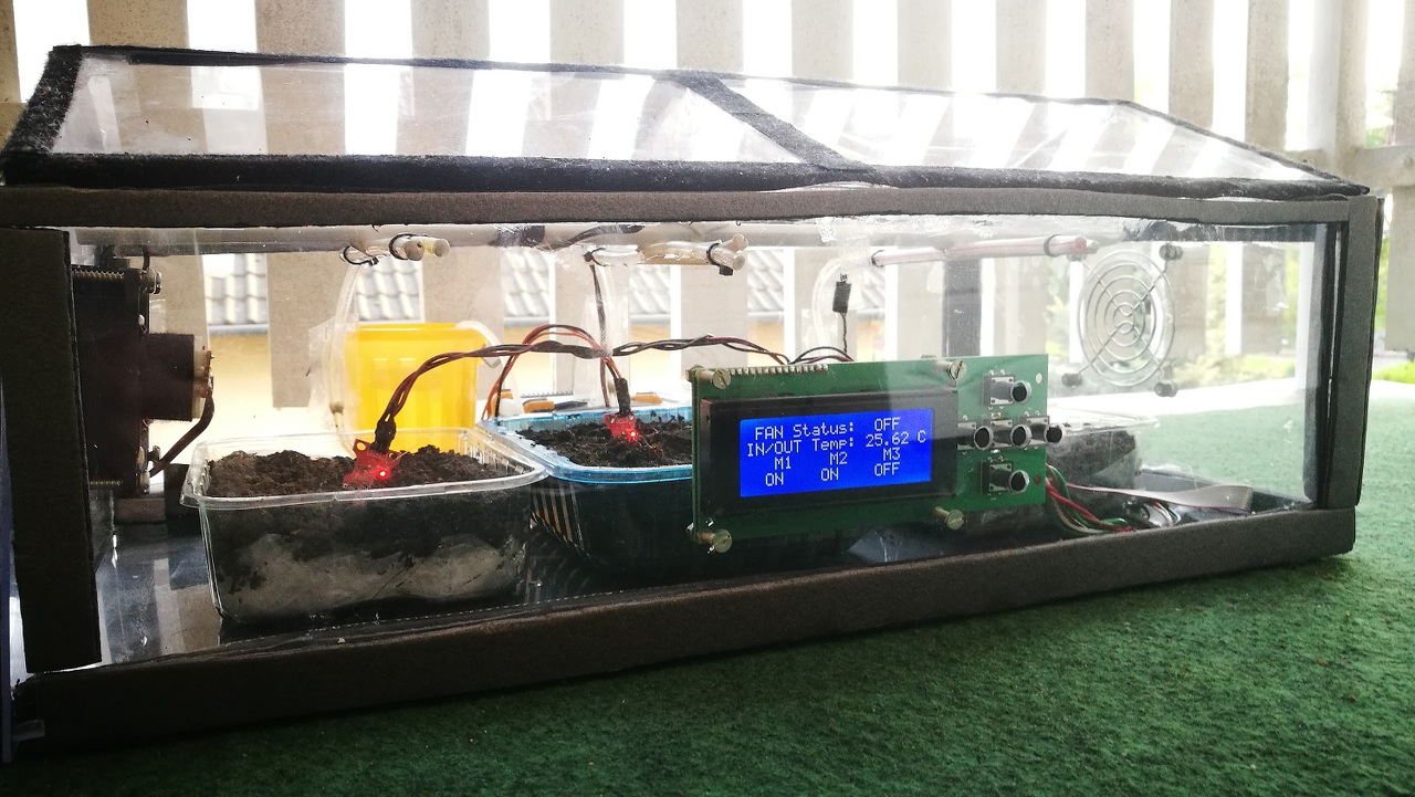

Rég posztoltam már ide. Elkészült egy kicsi proto okos üvegház, palánták termesztéséhez. Nem a szépségéről híres,de fejlesztéshez tanuláshoz ideális.

Miért tetted belülre az elektronikát/kijelzőt?
(#) Mybuster válasza bbalazs_ hozzászólására (») Ápr 23, 2018 /
Kivülre valahogy szerintem nem illet volna. Illetve a nyomógombok felfeküdnek a plexin.
(#) nyuszis2 válasza Mybuster hozzászólására (») Ápr 23, 2018 /
Ok, hogy az esztétikai szempontok szerint így illett, de nem tesz kárt a páratartalom az elektronikában? Nem tűnik úgy, hogy ne érhetné nedvesség.
(#) csatti2 válasza nyuszis2 hozzászólására (») Ápr 23, 2018 /
Ha befújja műanyagspray-el az áramkört az elég jól megvédi.

Most egy különleges kapcsolást próbáltam ki, amit szó szerint megálmodtam. Már a deszkamodell is szebben szólt a "nagy erősítőnél". Ugyanazokat a mélyeket és dinamikát tudja, mint a "nagyok", viszont jobb a felbontása és életszerűbb a középtartománya.
Igen, egyszeres tápról jár teljes hídban. 70/120 W 8/4 Ohm-on.

Köszi az észrevételt. Plasti dip erre tökéletes lesz.

Látszik is rajta, hogy tettél bele energiát. Én nem szeretem ezeket az erősítős bejegyzéseket, lévén, Dunát lehetne már vele rekeszteni, de az ízléses elkészítés még mindig érdekes lehet.
