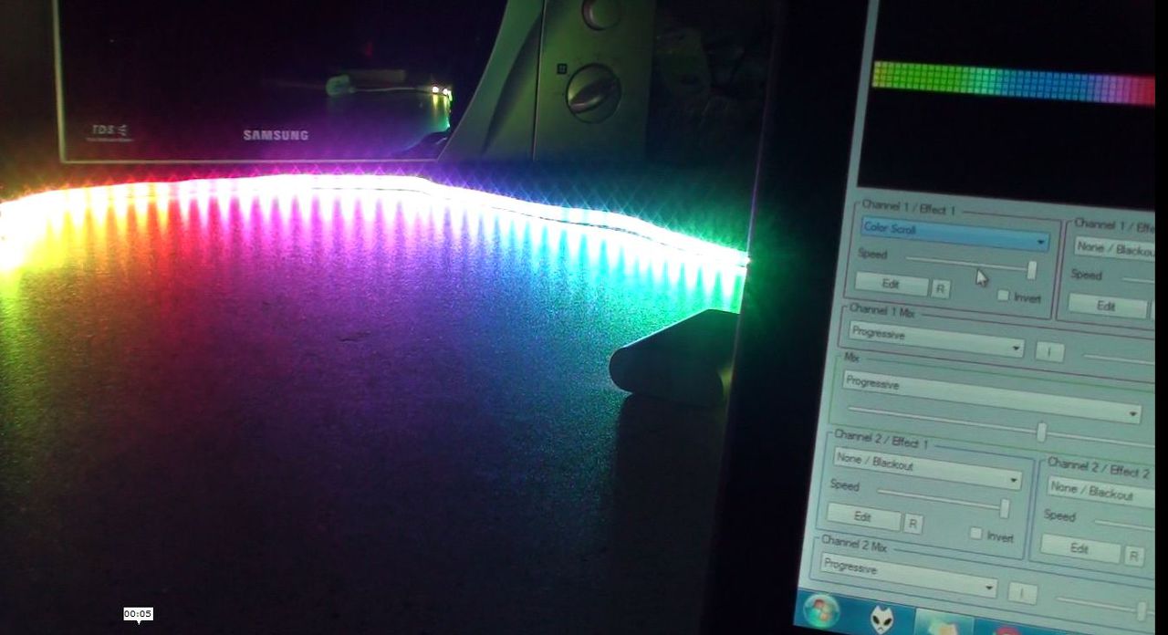

(#) nyuszis2 hozzászólása Ápr 18, 2018 / 4
kKészítettem videót is a működésről, hogy látványosabb legyen egy címezhető LEDszalagot kötöttem rá és leprogramoztam a vezérlését. A program neve amivel kipróbáltam JiNX!, innen tübbminden megtudható róla
A videó:
https://youtu.be/d-Y1MKuN7BY

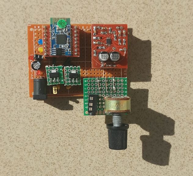

(#) atiber válasza Justo hozzászólására (») Ápr 19, 2018 /
Pofásra sikerült! Én is építettem / építek / beépítek már régebb óta ilyen modulokat és érdeklődnék, hogy nálad Bluetooth kapcsolatnál nem jelentkezett egy nagyfrekvenciás alapzaj, ha igen akkor hogyan szűrted ki? Nálam eddig minden minden modulnál előjött ez a probléma, ha a modul táplálása is az erősítő fokozattal közös tápegységről történik. Csak akkor nincs ilyen jelenség, ha modult egy teljesen független - külön kis transzformátor + egyenirányítás, szűrés - tápegységről hajtom meg.
(#) nyuszis2 válasza atiber hozzászólására (») Ápr 19, 2018 /
Szia ! Ez nekem is gond volt, én a végén úgy oldottam meg, hogy CSR64215 lett a bluetooth modul, aminek van I2S kimenete és azt leválasztottam egy digitális izolátor IC-vel (adum, iso és si-nek is van), a tápot pedig egy DCDC izolátorral. Sajnos így sem 100% de élvezhető. Mindezt azért, mert mindenképp egy 24V-os DC tápról akartam meghajtani. A végfok pedig TPA3116. De aki tud egyszerűbbet azt én is szívesen veszem. Ami még valamennyire értékelhető eredményt adott, az a differenciált kimenetre TPA6112 bekötése és annak a kimenetét erősítem fel. Csak olyan mini a tokozása, hogy feladja a leckét, de lehet kapni összeforrasztottat is. pl ilyet
A hozzászólás módosítva: Ápr 19, 2018

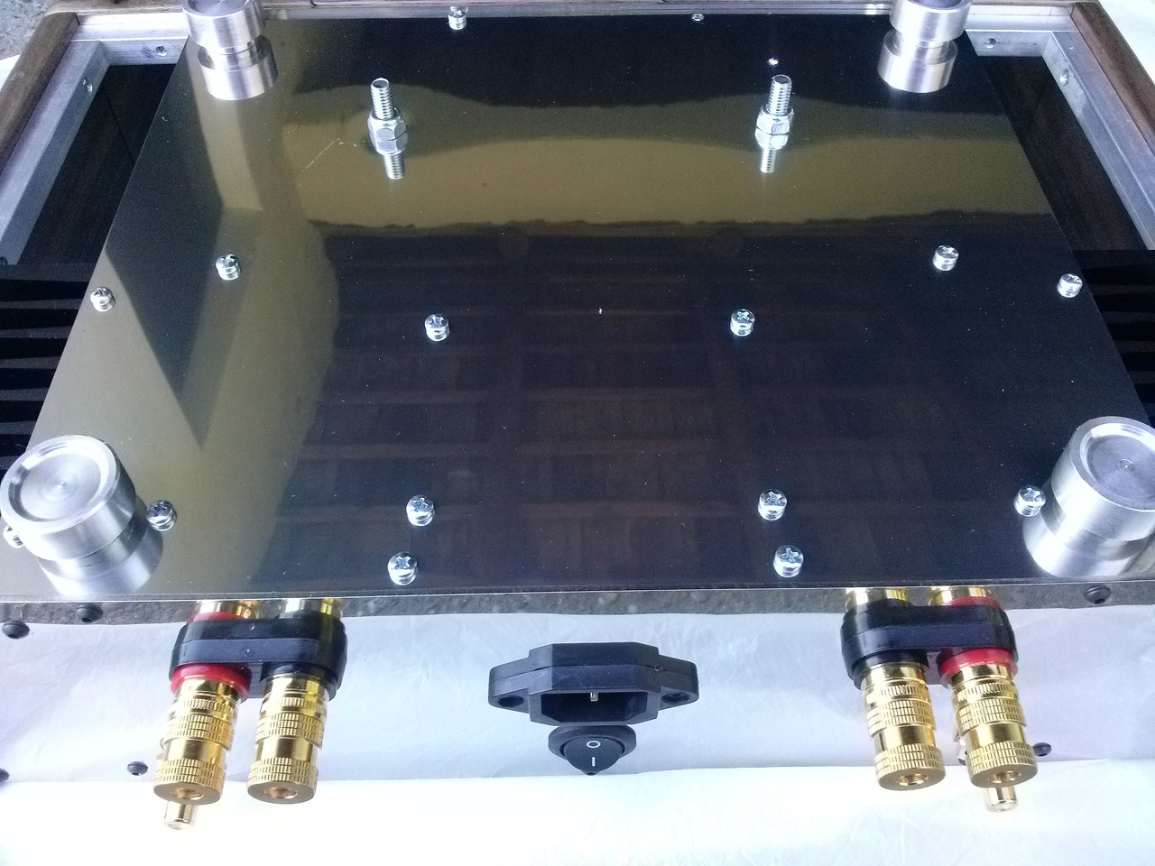

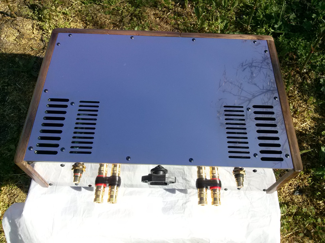

(#) Karesz 50 hozzászólása Ápr 22, 2018 / 28
Elkészült életem legszebb hangú végfoka. Fél éve tesztelem, hallgatom, módosítgatom. Nem tervezek több analóg végfokot. (Esküszöm )
(#) pjg válasza Karesz 50 hozzászólására (») Ápr 22, 2018 /
Publikus?
A hozzászólás módosítva: Ápr 23, 2018
Moderátor által szerkesztve
(#) adamo32 válasza Karesz 50 hozzászólására (») Ápr 22, 2018 /
Az előzőt még tudtad űberelni??? Szerintem már az is tökéletesen szólt. De hol a többi alkatrész belőle, nem szoktál Te ilyen kevés alkatrészből építkezni! A dizájn szerintem nagyon el lett találva!
Jól látom, hogy nem +/- tápja van, hanem csak sima + és 0 ?
A hozzászólás módosítva: Ápr 22, 2018
(#) Alkotó válasza Karesz 50 hozzászólására (») Ápr 22, 2018 /
Ehhez képest is jobban tetszik? Akkoriban a linkelt erősítőt is jónak mondtad.
Egyébként nagyon szép munka. Ipari kivitel, logikusan átgondolt felépítés, és nekem nagyon tetsző egyedi fa előlap. Gratulálok.

(#) Karesz 50 válasza pjg hozzászólására (») Ápr 23, 2018 /
Mármint mi a publikus?
Az elvi kapcsolási rajzát kitettem a PWM-es topic-ba.
(#) Karesz 50 válasza adamo32 hozzászólására (») Ápr 23, 2018 /
Most egy különleges kapcsolást próbáltam ki, amit szó szerint megálmodtam. Már a deszkamodell is szebben szólt a "nagy erősítőnél". Ugyanazokat a mélyeket és dinamikát tudja, mint a "nagyok", viszont jobb a felbontása és életszerűbb a középtartománya.
Igen, egyszeres tápról jár teljes hídban. 70/120 W 8/4 Ohm-on.
(#) Karesz 50 válasza Alkotó hozzászólására (») Ápr 23, 2018 /
Igen, ahhoz képest tetszik jobban a hangja.
Köszönöm elismerő szavaidat!
