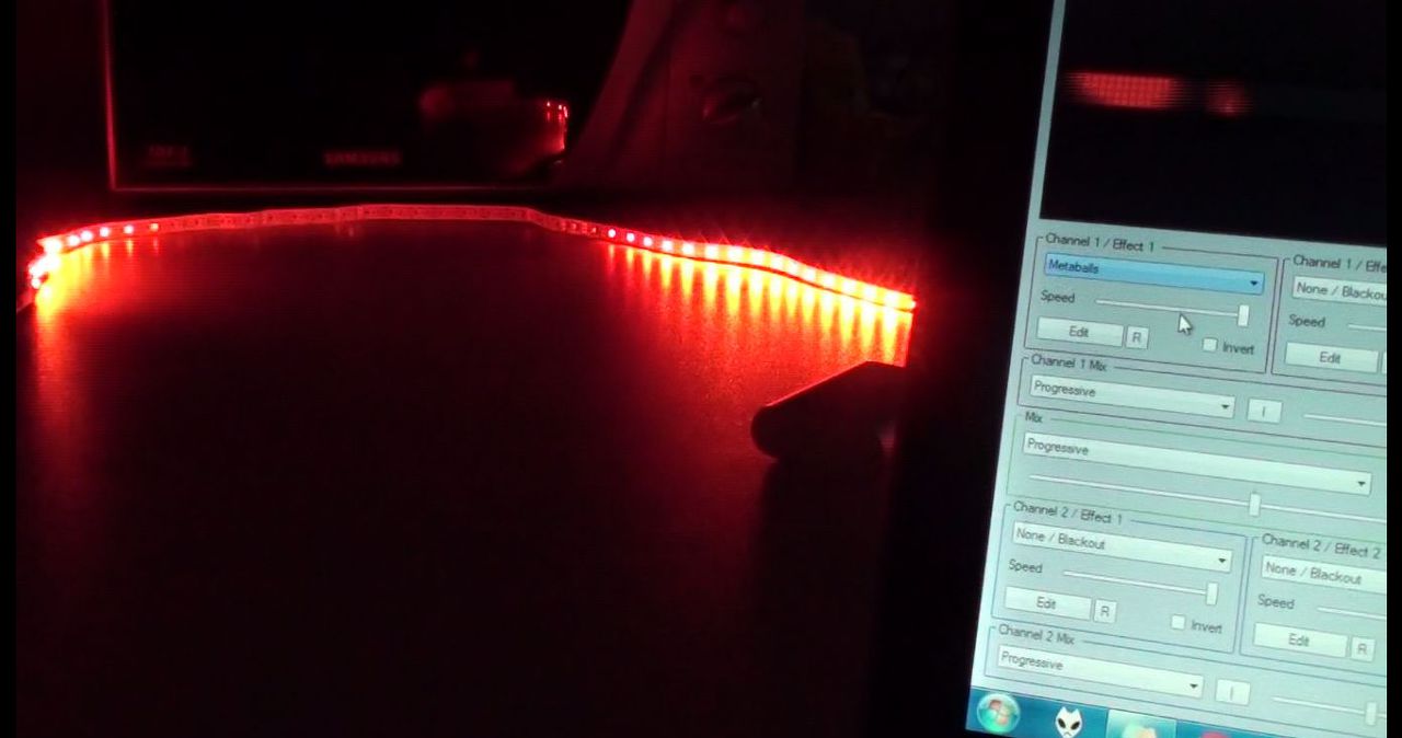

(#) nyuszis2 hozzászólása Ápr 18, 2018 / 4
kKészítettem videót is a működésről, hogy látványosabb legyen egy címezhető LEDszalagot kötöttem rá és leprogramoztam a vezérlését. A program neve amivel kipróbáltam JiNX!, innen tübbminden megtudható róla
A videó:
https://youtu.be/d-Y1MKuN7BY

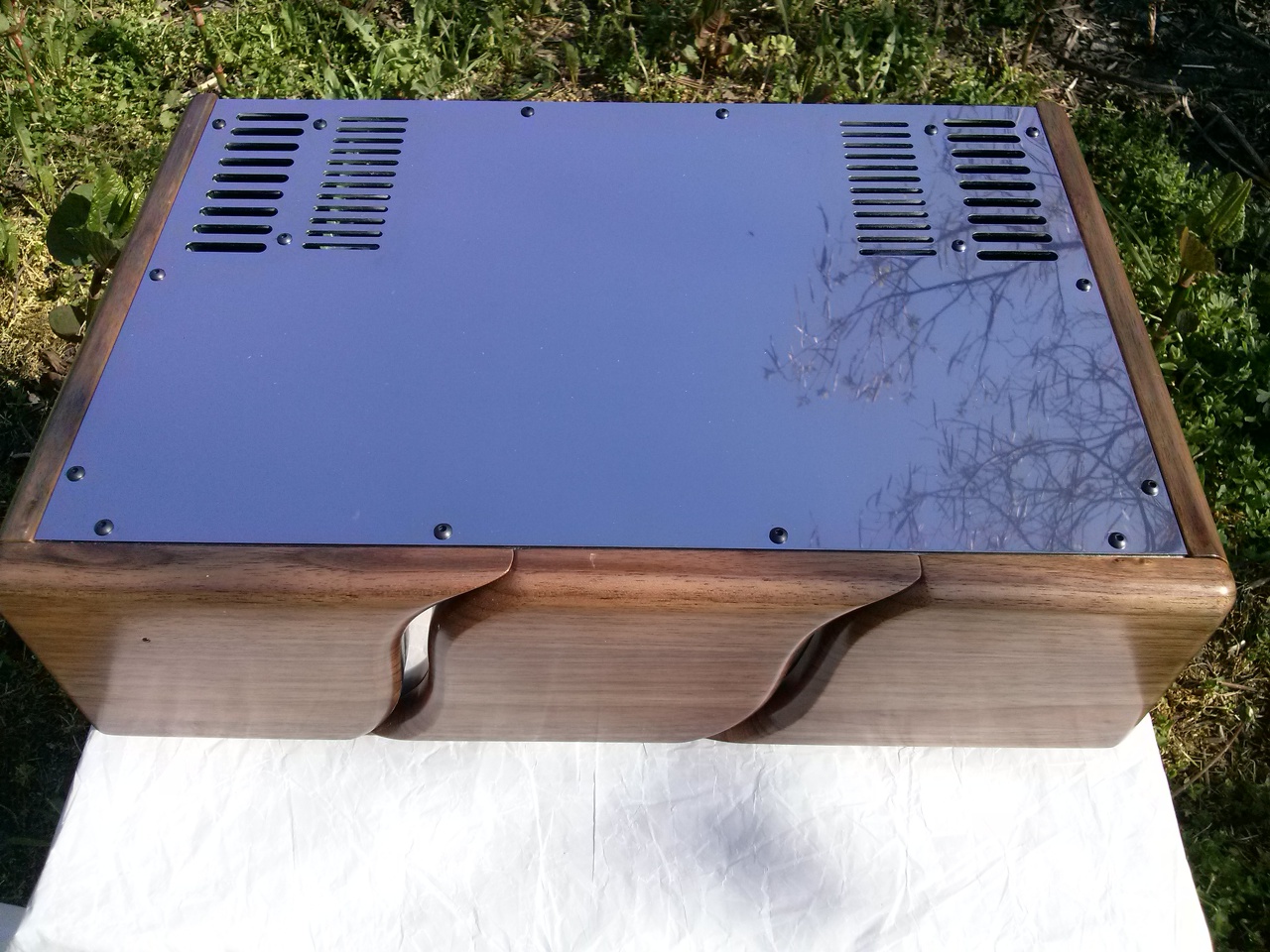

(#) Karesz 50 hozzászólása Ápr 22, 2018 / 28
Elkészült életem legszebb hangú végfoka. Fél éve tesztelem, hallgatom, módosítgatom. Nem tervezek több analóg végfokot. (Esküszöm )
(#) pjg válasza Karesz 50 hozzászólására (») Ápr 22, 2018 /
Publikus?
A hozzászólás módosítva: Ápr 23, 2018
Moderátor által szerkesztve
(#) adamo32 válasza Karesz 50 hozzászólására (») Ápr 22, 2018 /
Az előzőt még tudtad űberelni??? Szerintem már az is tökéletesen szólt. De hol a többi alkatrész belőle, nem szoktál Te ilyen kevés alkatrészből építkezni! A dizájn szerintem nagyon el lett találva!
Jól látom, hogy nem +/- tápja van, hanem csak sima + és 0 ?
A hozzászólás módosítva: Ápr 22, 2018
(#) Alkotó válasza Karesz 50 hozzászólására (») Ápr 22, 2018 /
Ehhez képest is jobban tetszik? Akkoriban a linkelt erősítőt is jónak mondtad.
Egyébként nagyon szép munka. Ipari kivitel, logikusan átgondolt felépítés, és nekem nagyon tetsző egyedi fa előlap. Gratulálok.

(#) Karesz 50 válasza pjg hozzászólására (») Ápr 23, 2018 /
Mármint mi a publikus?
Az elvi kapcsolási rajzát kitettem a PWM-es topic-ba.
(#) Karesz 50 válasza adamo32 hozzászólására (») Ápr 23, 2018 /
Most egy különleges kapcsolást próbáltam ki, amit szó szerint megálmodtam. Már a deszkamodell is szebben szólt a "nagy erősítőnél". Ugyanazokat a mélyeket és dinamikát tudja, mint a "nagyok", viszont jobb a felbontása és életszerűbb a középtartománya.
Igen, egyszeres tápról jár teljes hídban. 70/120 W 8/4 Ohm-on.
(#) Karesz 50 válasza Alkotó hozzászólására (») Ápr 23, 2018 /
Igen, ahhoz képest tetszik jobban a hangja.
Köszönöm elismerő szavaidat!

(#) don_peter válasza Karesz 50 hozzászólására (») Ápr 24, 2018 /
Látszik is rajta, hogy tettél bele energiát. Én nem szeretem ezeket az erősítős bejegyzéseket, lévén, Dunát lehetne már vele rekeszteni, de az ízléses elkészítés még mindig érdekes lehet.
Ügyes vagy.
(#) Karesz 50 válasza don_peter hozzászólására (») Ápr 24, 2018 /
Nem tehetek róla, hogy az erősítő a szívem csücske, csak ezt tudom kitenni.
(#) JosKa válasza Karesz 50 hozzászólására (») Ápr 24, 2018 /
Szép munka!
Lehet, hogy hülye kérdés... De hogy állítasz hangerőt rajta?
(#) Karesz 50 válasza JosKa hozzászólására (») Ápr 24, 2018 /
Ez egy végfok. Ezen sehogy
(#) adamo32 válasza JosKa hozzászólására (») Ápr 24, 2018 /
Van hozzá előfok (az is Károly keze munkája). Az se piskóta egy darab.
