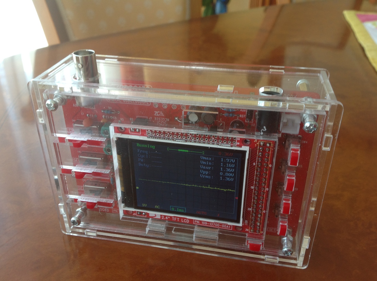

táp leválasztó. Egy kicsit pocsékolós, mert nálam eléggé fűt, de működik.
Mik azok az "extrák" benn ott alul?
Látod, hogy müködik tápkábel nélkül..
![]() Szoval ott van egy telefon akku (3,7V). Egy töltö/akku kezelö, meg egy DC-DC konverter, 9,7V ad a DSO-nak. Meg a kapcsolo van ott.
Nem zavarja a DC/DC konverter a szkóp analóg részeit? Főleg, hogy ilyen közel van hozzá. A vastagított dobozt honnan lehet beszerezni?
Én két sorba kötött 18650-ről használom a saját DSO138-omat, de külső aksidobozkával és a normál dugasztápra csatlakoztatva. A 8V körüli feszültség teljesen elegendő a DSO-nak, és nem kell hozzá kapcsolóüzemű átalakító.
Eddig nem vettem észre semmilyen zavart, a képen is látod, hogy a vonalon csak a DSO tipikus zavarok vannak.
Az oldalfalakat itthon gyártattam le ( csak 1,5 évig tartott, az elsőt el.... a haver , utána meg nem talált megfelelő vastagságú plexit. Ez volt a legrosszabb, mert az eredeti, ha jól emlékszem, 2,3 mm vastag és az ahhoz szabott nyílásokba kellett illeszkednie az újnak). A hozzászólás módosítva: Ápr 21, 2018
