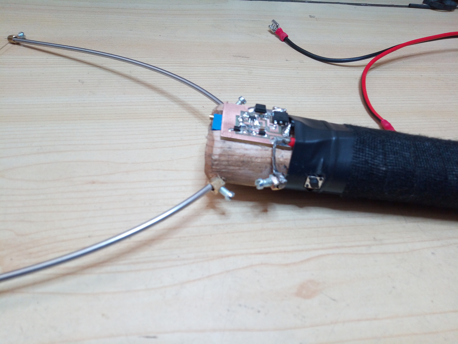

Szükségem volt egy kézi hungarocell vágóra kisebb faragásokhoz. Legott körülnéztem a neten, mik a lehetőségek. Hamarosan rátaláltam erre. Egészen tetszetős darab, és az ára is kibírható. Közben találtam egy jóval olcsóbbat is, ami szintén megfelelt volna a célnak. Ekkor azonban eszembe jutott "berjoska" fórumtársunk idézete. „A magyar embernek nem is kell olyan eszköz amit nem Ő talált fel” Egyetértően bólogattam és legott neki álltam a megvalósításnak. Nem lett szép, de legalább jó sok munkám van benne. Viszont kitűnően működik. Az alap egy közepes kalapácsnyél, amit félbe vágtam, majd az alsó rész kiöblösödő végénél ferdén átfúrtam egy 3,2mm-es fúróval mindkét oldalról. Ügyeltem arra, hogy a furatok ne érintsék egymást. Ezután 4-es sorkapocsból (csokiból) kiszedtem 3 mezőt és mindet kettévágtam. Volt egy leselejtezett autó antennám. Ebből vágtam 2 egyforma darabot. Fűtőszálam volt otthon, bár fogalmam sincs honnan. Már csak egy állítható PWM szabályzó kellett. Ezt agy PIC10F322-essel oldottam meg. Hogy ne fűtsön ha nem kell, kapott egy nyomógombot is. Ez a PIC-nek ad jelet. Na a gomb befaragásával és vezetékezésével meggyűlt a bajom, de végül minden összejött. Pár kép az eredményről. A hozzászólás módosítva: Júl 14, 2019

Lehetne a rajzot és a nyákot PDF-ben? A hozzászólás módosítva: Júl 14, 2019
Ez nagyon állat..
![]() Ügyes vagy, hogy így neki álltál és lett is belőle valami. Jó a kézügyességed. Szép munka.
Éppen én is hasonlót készítettem szükségből.. Én nem vacakoltam semmi elektronikával labortápról járatom áramgenerátoros módban..Jó lett amúgy!
