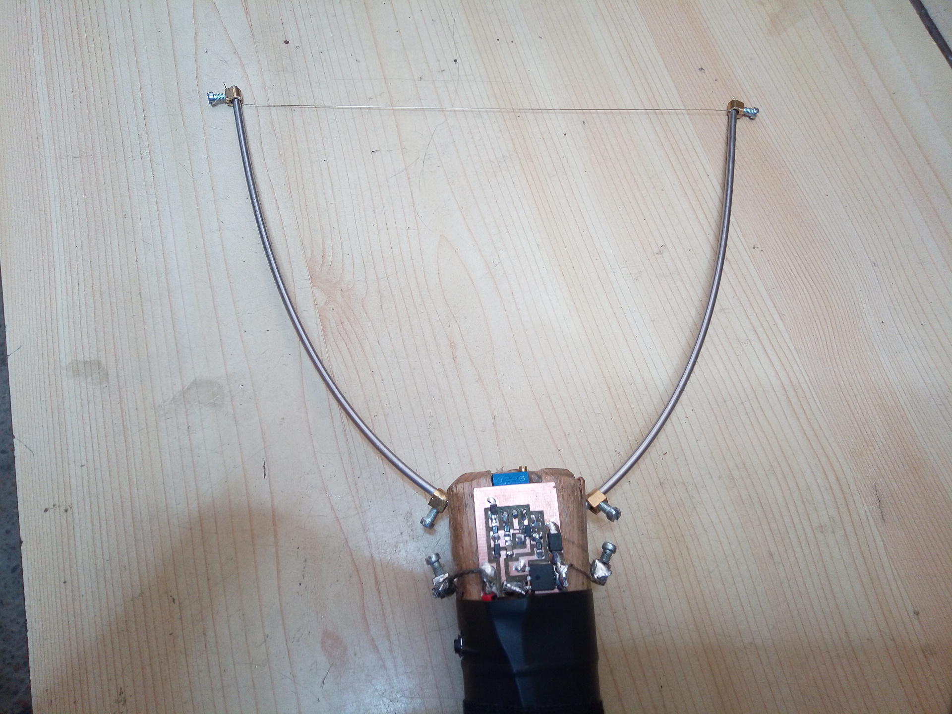

(#) sonajkniz hozzászólása Júl 14, 2019 / 15
Szükségem volt egy kézi hungarocell vágóra kisebb faragásokhoz.
Legott körülnéztem a neten, mik a lehetőségek. Hamarosan rátaláltam erre.
Egészen tetszetős darab, és az ára is kibírható. Közben találtam egy jóval olcsóbbat is, ami szintén megfelelt volna a célnak.
Ekkor azonban eszembe jutott "berjoska" fórumtársunk idézete.
„A magyar embernek nem is kell olyan eszköz amit nem Ő talált fel”
Egyetértően bólogattam és legott neki álltam a megvalósításnak.
Nem lett szép, de legalább jó sok munkám van benne. Viszont kitűnően működik.
Az alap egy közepes kalapácsnyél, amit félbe vágtam, majd az alsó rész kiöblösödő végénél ferdén átfúrtam egy 3,2mm-es fúróval mindkét oldalról. Ügyeltem arra, hogy a furatok ne érintsék egymást.
Ezután 4-es sorkapocsból (csokiból) kiszedtem 3 mezőt és mindet kettévágtam. Volt egy leselejtezett autó antennám. Ebből vágtam 2 egyforma darabot. Fűtőszálam volt otthon, bár fogalmam sincs honnan. Már csak egy állítható PWM szabályzó kellett. Ezt agy PIC10F322-essel oldottam meg. Hogy ne fűtsön ha nem kell, kapott egy nyomógombot is. Ez a PIC-nek ad jelet.
Na a gomb befaragásával és vezetékezésével meggyűlt a bajom, de végül minden összejött.
Pár kép az eredményről.
A hozzászólás módosítva: Júl 14, 2019
(#) janigel válasza sonajkniz hozzászólására (») Júl 14, 2019 /
Na, ez engem is érdekel.
Ha publikus minden információ (rajz, HEX, és minden ami hozzá tartozik) azt elfogadnám.
De akkor a Kapcsolási rajzot keresek témába kellene átmennünk.
Üdv janigel
(#) sonajkniz válasza janigel hozzászólására (») Júl 14, 2019 / 1
Semmi akadálya. Hamarosan feltöltöm oda.

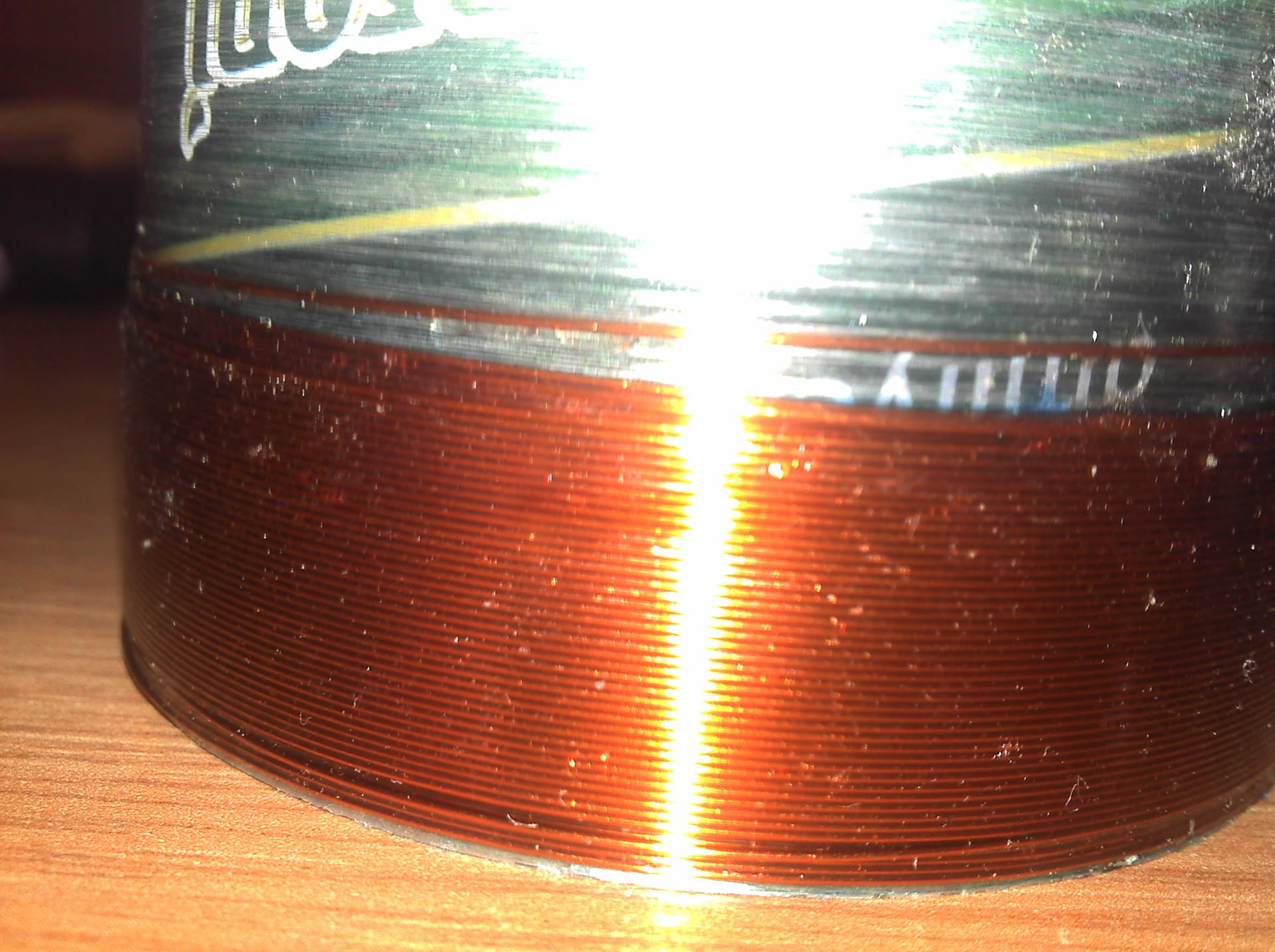

(#) frissadam hozzászólása Júl 23, 2019 / 15
Tekercselő gép. Még BÉTA verzió. De már ezzel is tekercseltem.
Step/Dir rendszerű előtolás léptetőmotorral. Kb. 0,1-2mm előtolás/ford. Állítható.
Fordulat vezérlése lábpedállal. Mert tekercselés közben szükség van két szabad kézre.
(#) janigel válasza frissadam hozzászólására (») Júl 24, 2019 /
Számláló ?
Kúp és piramis befogó szintén lesz rajta ?
Kérhetünk egy videó felvételt ha végleges lesz ?
Nagyon tetszik, szépen dolgozik.
Megy a mancs.
A hozzászólás módosítva: Júl 24, 2019
(#) Frankye válasza frissadam hozzászólására (») Júl 24, 2019 /
Ügyes kis jószág, bár a számlálót én is hiányolom róla.
(#) metabo123 válasza Frankye hozzászólására (») Júl 24, 2019 /
Az első képen ugyan nincs, de a 4., 5. fotón vélek felfedezni valamilyen számláló féleséget!
(#) janigel válasza metabo123 hozzászólására (») Júl 24, 2019 /
Igazad van, az egy magnó számláló lehet.
(#) Frankye válasza metabo123 hozzászólására (») Júl 24, 2019 /
Fene a jó szemedet! Nekem kigúvad, de akkor se látom...
(#) papus51 válasza Frankye hozzászólására (») Júl 24, 2019 /
Pedig ott van az és egész jól látszik, ha a 4. képet megnyitod egy új lapon és kinagyítod.
(#) mnyugger válasza Frankye hozzászólására (») Júl 24, 2019 /
Itt e!
(#) Frankye válasza mnyugger hozzászólására (») Júl 24, 2019 /
És tényleg...

(#) frissadam válasza janigel hozzászólására (») Júl 26, 2019 /
Helló! Számláló van kettő darab is rajt. Egyik képen egy mechanikus látható is kereszt szíjhajtással. A másik nem látszik. Két rétegelt lemez között van egy "fiók" rész. Ott van egy PC táp a léptető vezérlő egy PLC és a gép szerszámai csavarjai, réz drót tekercs stb.... A PLC is számol digitálisan. Viszont ő nem tud visszafelé míg a mechanikus soha nem téveszt. Még ha kézzel bele is kell nyúlni visszafelé. Viszont elektronikailag meg kellene csinálni végleges formába az egészet gépet. Így elég káosz...
(#) Elektro.on válasza Kovabe hozzászólására (») Júl 26, 2019 /
Látod ezt nem is néztem, pedig én is érdi vagyok.
(#) janigel válasza frissadam hozzászólására (») Júl 27, 2019 /
Akkor meg kell tartani a mechanikust, még egyszerűbb és biztosabb is.
Még a PLC sem kell.
Majdcsak kialakul.
Én is gondoltam már hogy csinálok, de egyszerűbbet.
