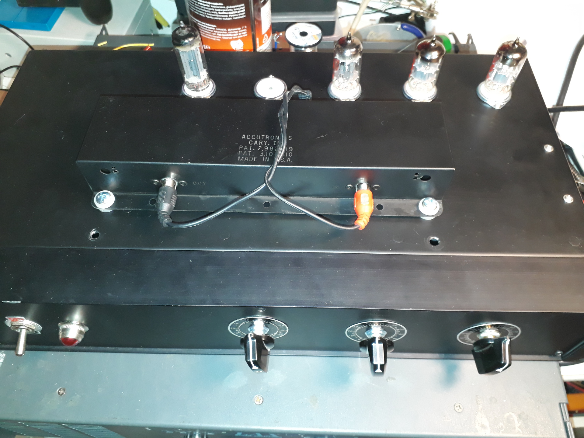

Van amikor elborul az ember agya/vagy készül valamire.
(#) mnyugger válasza Gafly hozzászólására (») Aug 4, 2019 /
A varázsszem mire jó?
(#) Gafly válasza mnyugger hozzászólására (») Aug 4, 2019 / 1
Ha a jobb oldalon látható csengettyűvel csengetsz, akkor akkor arra pislant.
És mivel EM83, ezért sztereó.
A hozzászólás módosítva: Aug 4, 2019
