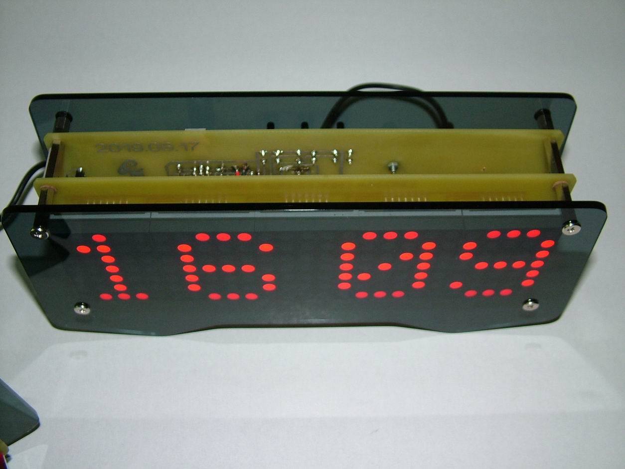

(#) manolo hozzászólása Aug 3, 2019 / 20
Sziasztok! Üdv. Mindenkinek!
Az eredeti-t elajándékoztam, és rögtön érkezett egy másik "megrendelés" is, ezért építettem két hasonlót ebből az órából. Sajnos olyan szép kékes-lilás plexim már nem volt az elő, és hátlapokhoz, és a mérete is nagyobb lett egy kicsit, a nagyobb kijelző miatt. Azért így sem néz ki rosszul, majd megszokom. A kijelzők színe piros, csak a képeken, és a videó-n látszik néhol sárgának!
Szép napot kívánok!
manolo
