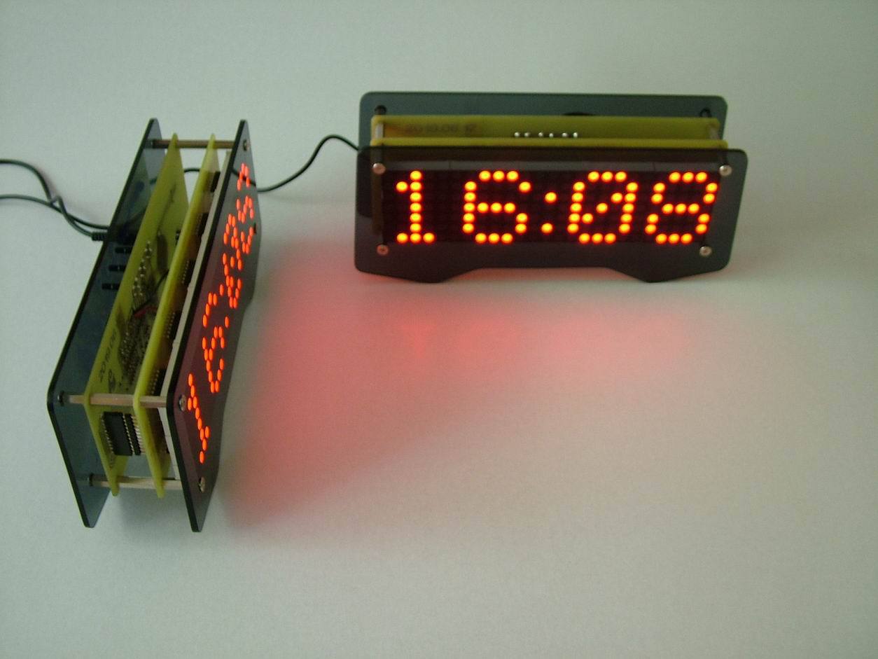

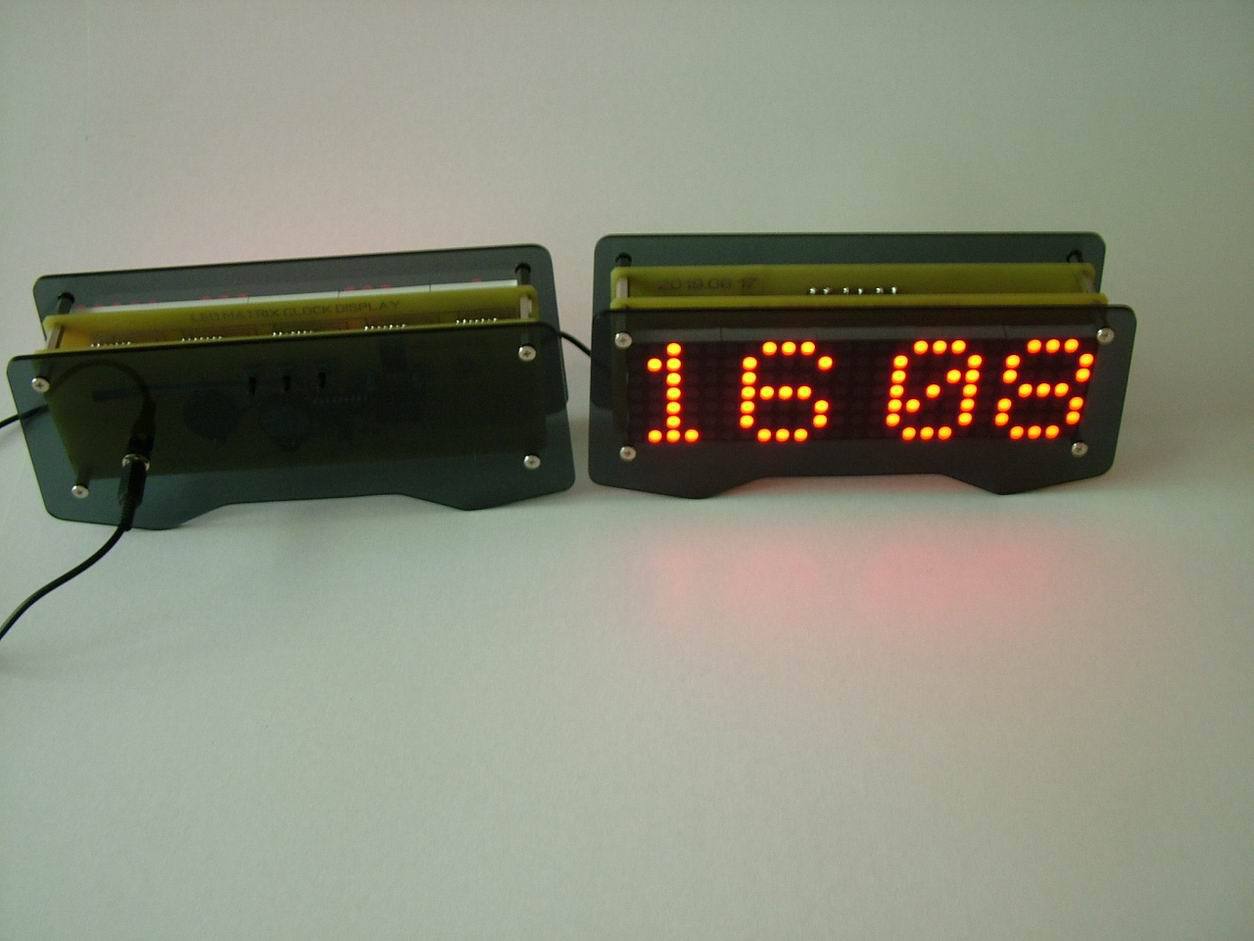

Sziasztok! Üdv. Mindenkinek!
Az eredeti-t elajándékoztam, és rögtön érkezett egy másik "megrendelés" is, ezért építettem két hasonlót ebből az órából. Sajnos olyan szép kékes-lilás plexim már nem volt az elő, és hátlapokhoz, és a mérete is nagyobb lett egy kicsit, a nagyobb kijelző miatt. Azért így sem néz ki rosszul, majd megszokom. A kijelzők színe piros, csak a képeken, és a videó-n látszik néhol sárgának!
Szép napot kívánok!
manolo

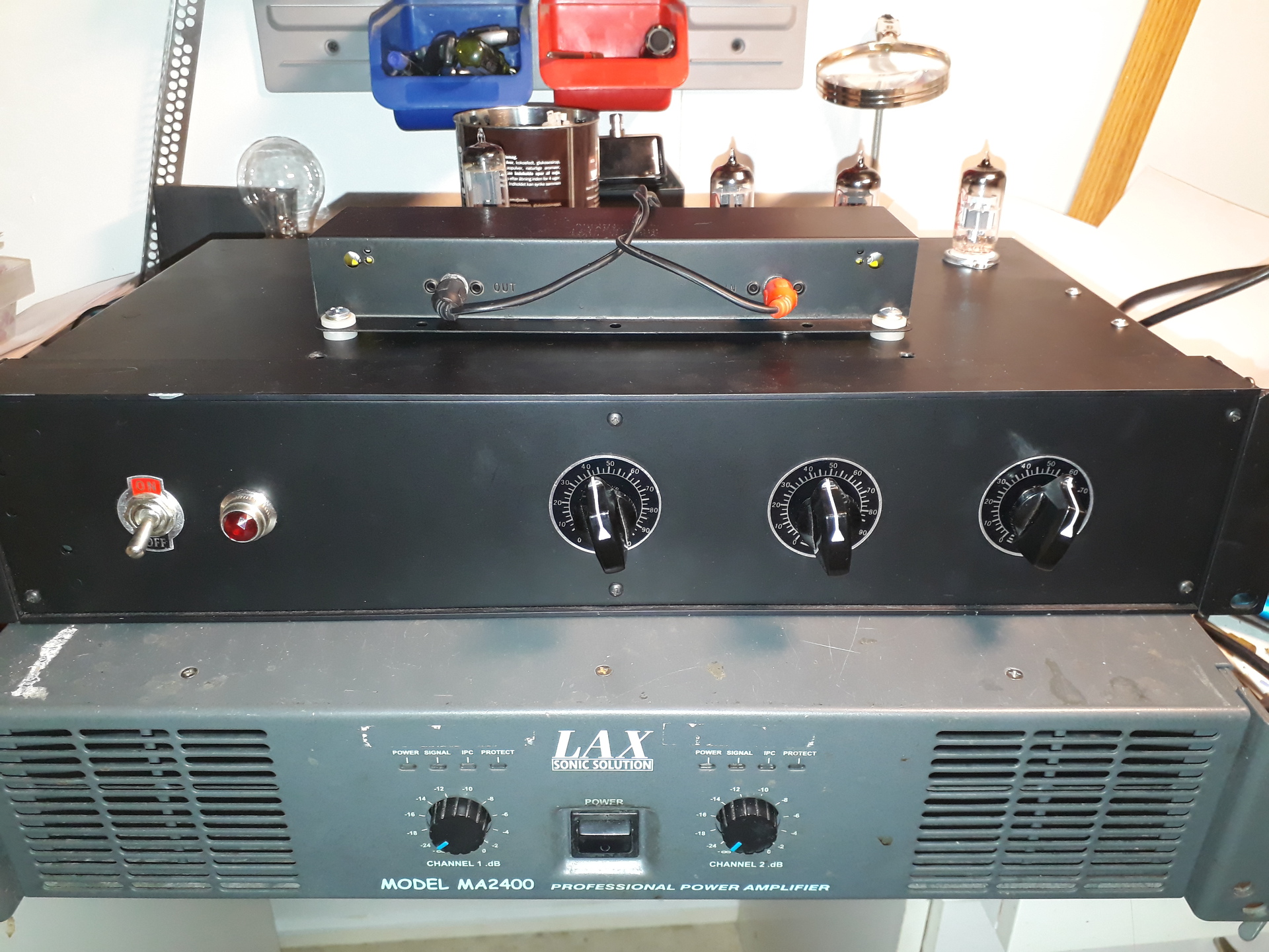

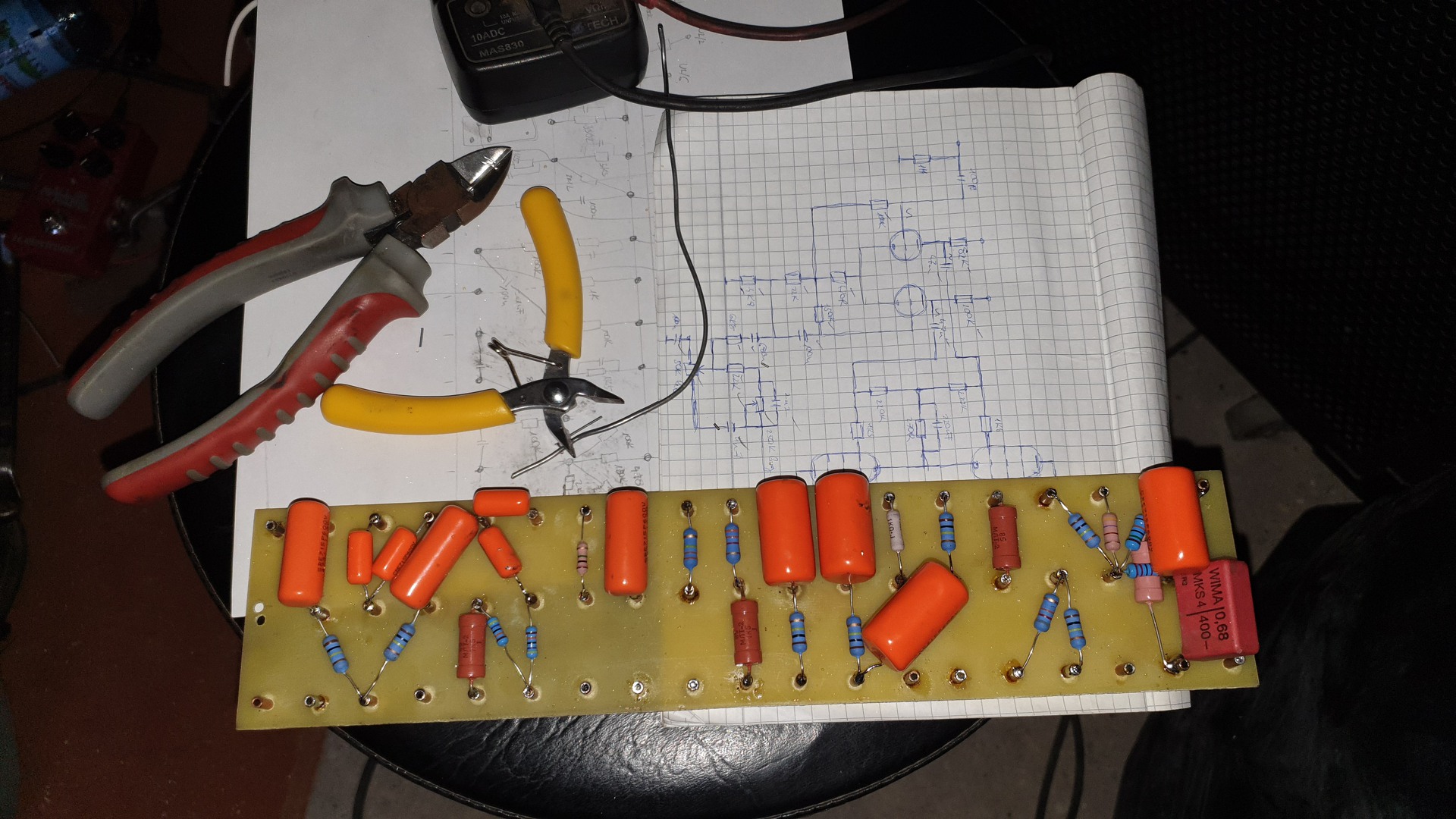

(#) konyak6 hozzászólása Aug 4, 2019 / 10

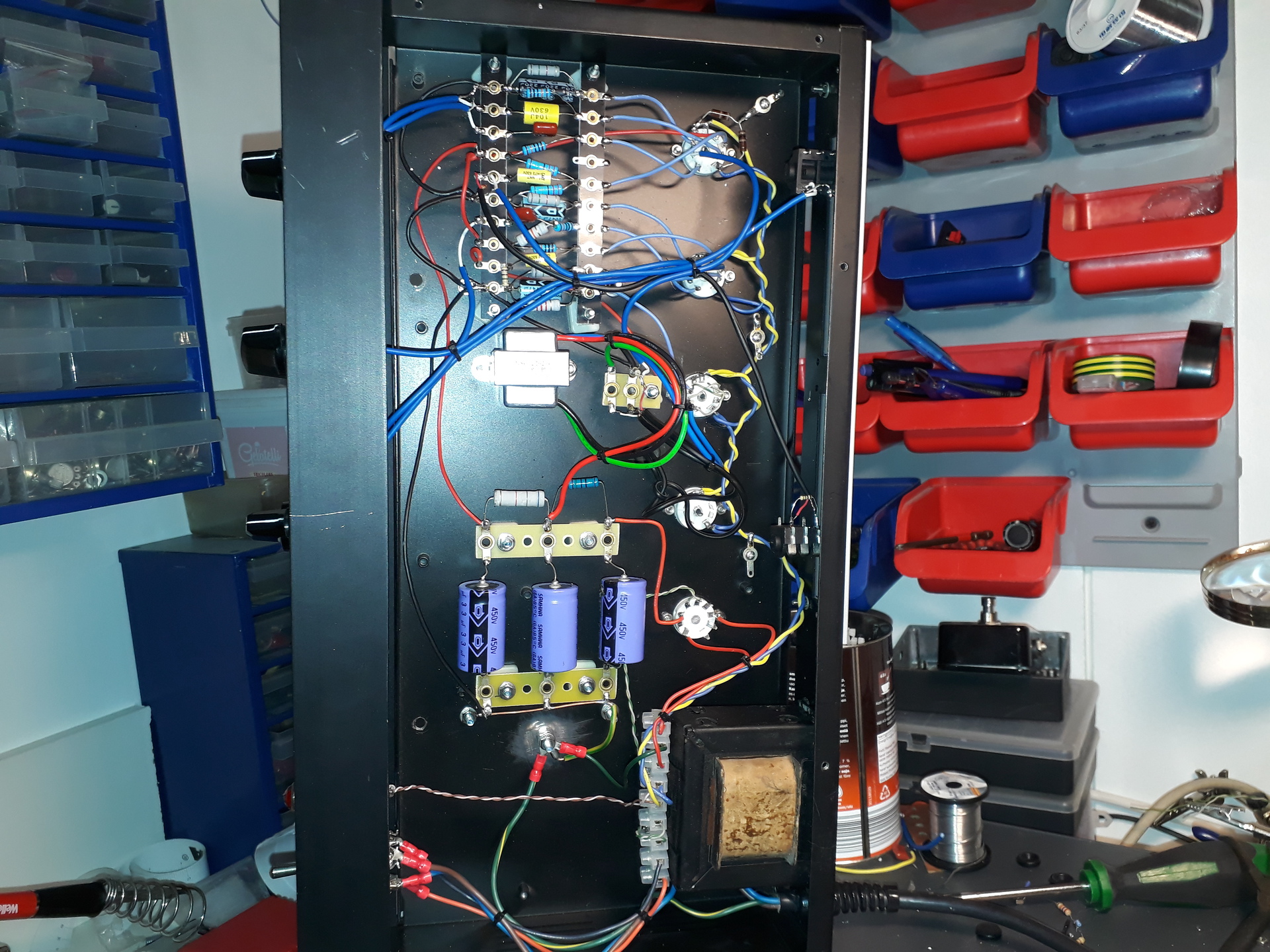

Ma összeraktam egy Fender 6G15 reverbet. Annyi változtatással hogy a 6K6G cső helyett ECC802 lett benne. Forrlécre készűlt, Vidi trafóval EZ80 egyenirányítóval. A kimenő valami Fenderé.
Van még egy szabad csőhelyem, oda valami egyszerű vibratót tervezek.

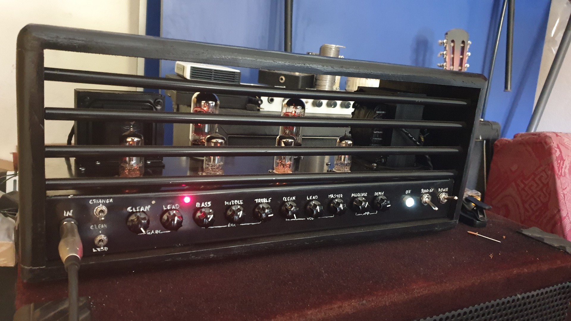

(#) Zenner válasza konyak6 hozzászólására (») Aug 6, 2019 / 7
Szép munka!

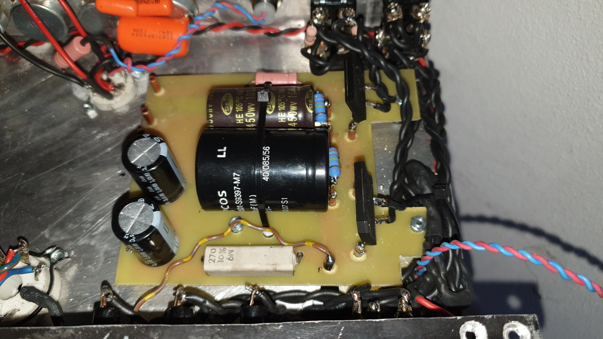

Külön öröm, hogy amikor készülök bemutatni a saját szerkezetemet akkor látok egy szintén DIY gitárerősítőt
Az egyém 6V6 PP véggel épült.
Clean-crunch-lead csatorna közös EQ, FX Loop, trioda-pentoda-UL kapcsolási lehetőség.
Jelútban Orange Drops kondik.
A kapcsolás ENGL alapokon nyugszik, erősen módosítva.
A dobozt kézzel, vékony ecsettel feliratoztam. Mondjuk ez látszik is rajta, de nekem tetszik.
A kimenő trafót még Fleta készítette pár éve. Köszönet érte!

(#) konyak6 válasza Zenner hozzászólására (») Aug 6, 2019 / 2
Én ezzel kergetem az őrületbe az asszonyt. De már kellene építeni mégeggyet.
Tetszetős darab!
Jcm 800 vagy plexi?
Plexi
Csak kapott egy One wire kapcsolót, meg egy Master potmétert hátra.

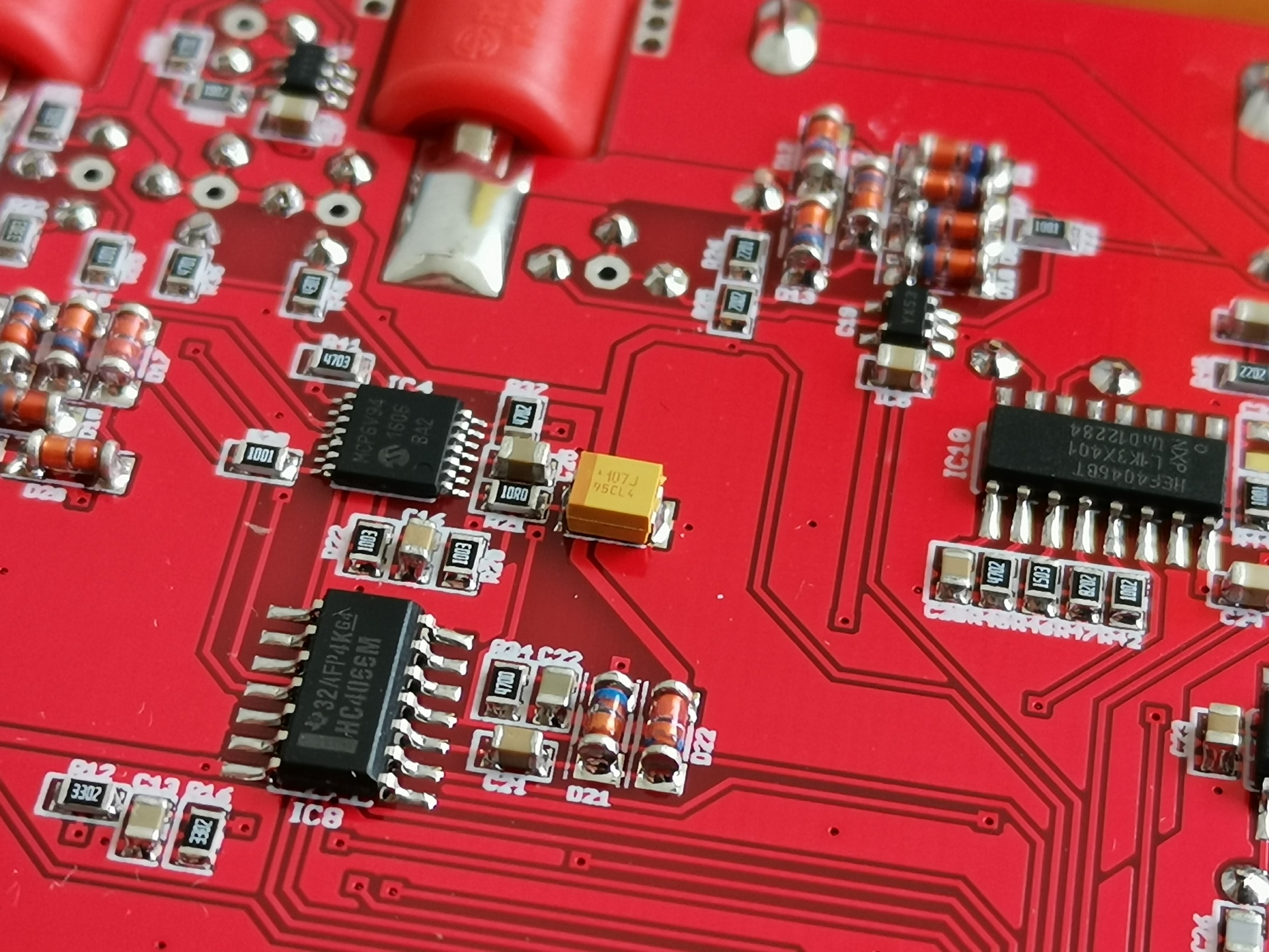

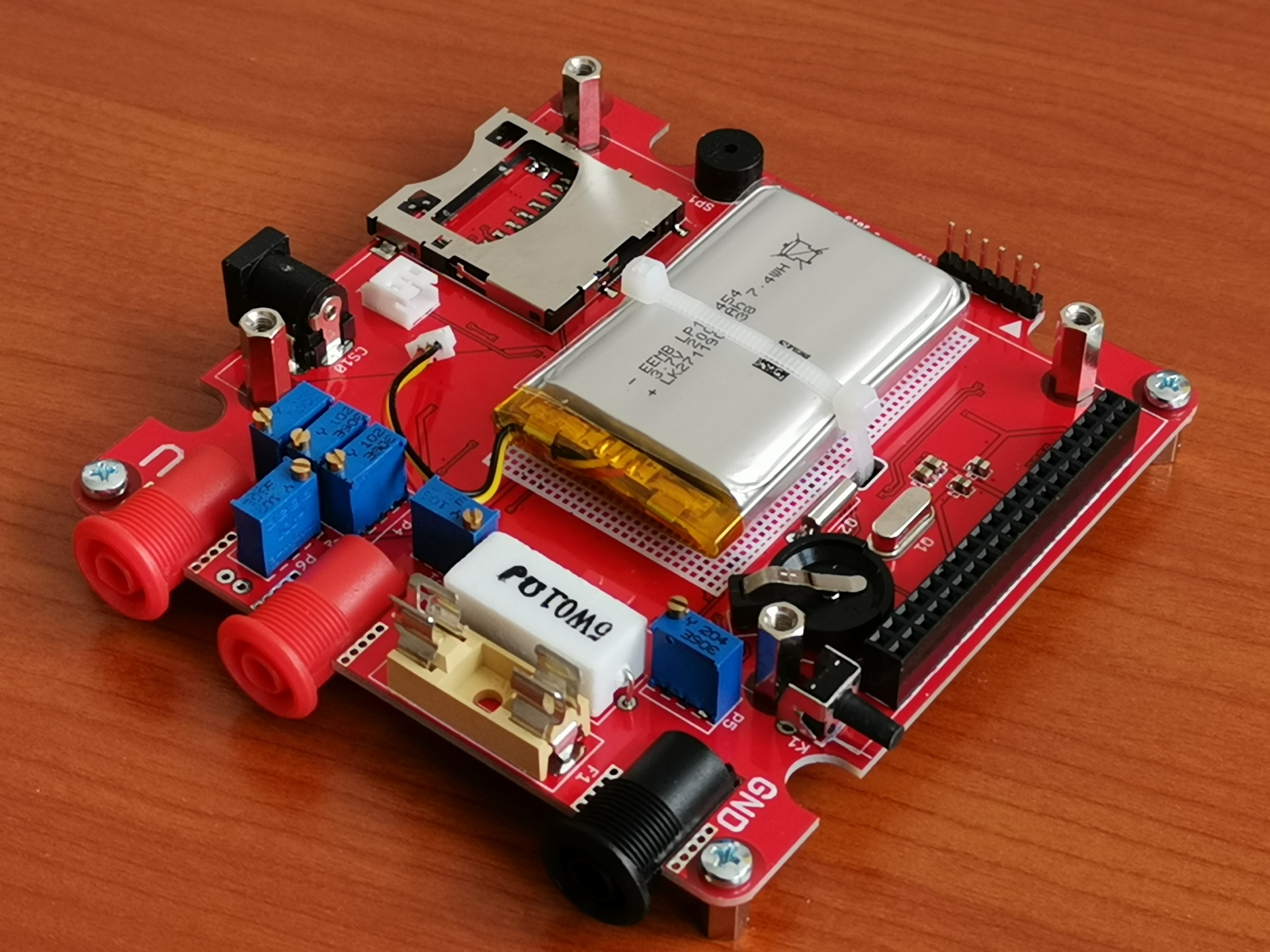

(#) Attila86 hozzászólása Aug 7, 2019 / 38

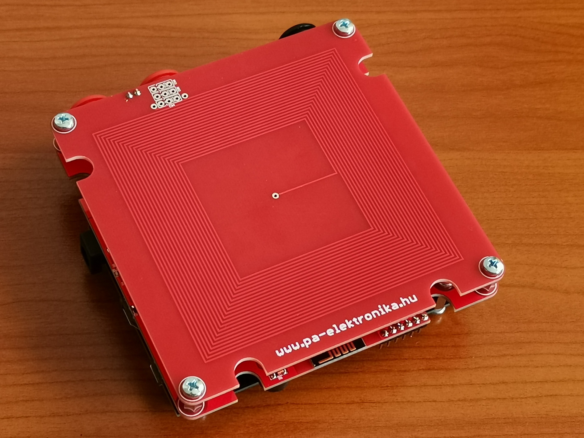

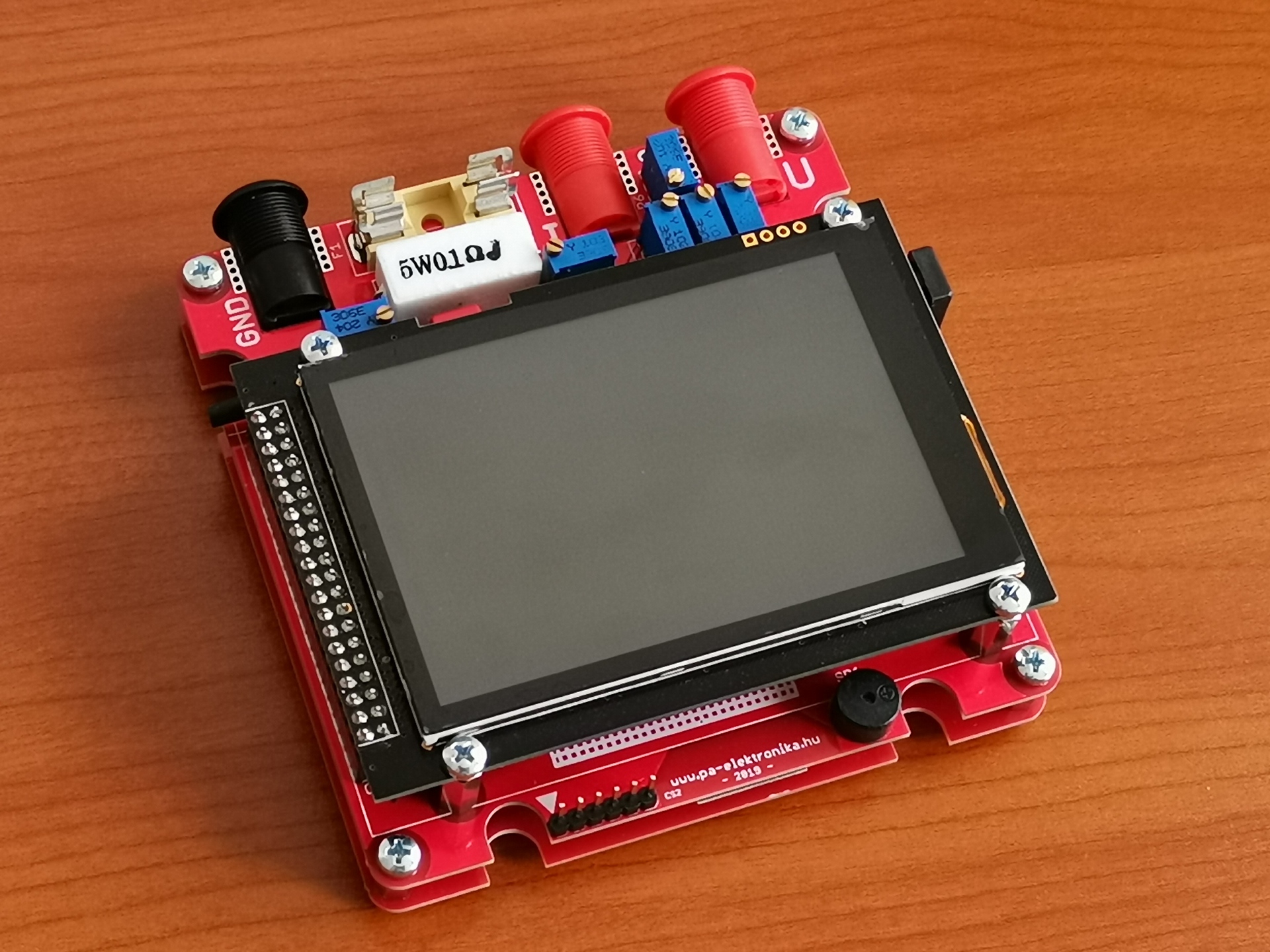

Fejlesztek most egy egyedi műszert: Két, a vasútnál használatos speciális jelformát fog mérni a műszer. Az egyik egy több frekvencia keverékével fázismodulált 135kHz-es jel, a másik pedig egy hullámcsoport-modulált 125Hz-es jel. Előbbi jelet nem csak galvanikusan hanem egy beépített antennával is tudja észlelni, ez az antenna egy külön nyáklapon kapott helyet. Ennek hála elég csak közelíteni a műszert a vasúti pályára telepített sugárzóantennákhoz és már mutatja is hogy milyen parancsokat kap a vonat.
Ezek mellett kvázi sima feszültség és árammérésre is alkalmas mint egy sima digimulti. Annyi hogy automatikusan vált méréshatárt és nincs külön AC meg DC mérés hanem valódi effektív értéket mér. Ha periodikusságot észlel a jelben akkor rátriggerel és ekkor ciklikus effektív értéket mér.
Az egyik speciális vasúti jelformát tisztán szoftveresen dolgozza fel és értelmezi, a 135kHz-es fázismodulált jelet viszont egy feszültségvezérelt oszcillátor és egy fáziszárt hurok segítségével előtte demodulálja, onnantól pedig Furier transzformáció és egy csipet varázslat.
A kijelző egy 3,5 colos 480x320 pixeles kapacitív érintőképernyő, ezen kívül csupán egyetlen nyomógombja van mint bemeneti periféria. Ezzel lehet a műszert be és kikapcsolni. Külön egy kis elektronika kezeli az akkumulátort (mely a főpanel és a TFT között foglal helyet): ha az adapter csatlakoztatva van akkor tölti és ilyenkor az elektronika is az adapterről üzemel. A műszer kikapcsolt állapotában semmi nem kap áramot, a nyomógomb megnyomására kerül csak áram alá a mikrovezérlő amely miután felébredt kisöntöli a gombot, ezáltal tartóra akasztja magát. A mikrovezérlő (dsPIC33EP512GP806) méri az akkumulátor töltöttségét, és tudja hogy van-e adapter csatlakoztatva illetve töltődik-e az akkumulátor. Ja és hiába söntölte ki a gombot, továbbra is érzékeli ha meg van nyomva.
Az SD-kártyára nem meglepő módon loggolni tudja a mérési eredményeket. Ugyan ezeket a WIFI modul segítségével (és internetelérhetőség esetén) egy szerverre is képes lesz majd loggolni, így a műszer által mért jellemzők távolról is megtekinthetőek illetve visszajátszhatóak. Ez ennél a fajta vasúti használatnál igen előnyös, mert nem kell folyamatosan a műszer mellett állni...
Van még a panelon egy egyedi ID chip, egy RTCC (gombelemmel) és egy kis piezo hangszóró is.
A hardver kész, a szoftverben pedig a speciális jelek mérési algoritmusai vannak megírva (és tesztelve!), már "csak" a megjelenítést és a menürendszerét kell leprogramozni.
A hozzászólás módosítva: Aug 8, 2019

A 135kHz-ból kiindulva, metróhoz készült?
Nagyon szép egyébként!
(#) Attila86 válasza gernerakos hozzászólására (») Aug 7, 2019 /
Igen.

Jól néz ki és a leírásod alapján hasznos készüléket készítettél. Egyetlen kérdésem, hogy ez milyen üzemi körülmények között fog működni, ha az általad említett fix telepítést is elvégzed? Nem fogja a kosz/por/rezgés/... elhangolni/tönkretenni a művedet?
(#) Attila86 válasza bbb hozzászólására (») Aug 8, 2019 / 1
Egy klimatizált, porszűrt és túlnyomás alatti helyiségben használják majd alapvetően ezt a műszert. Rázkódás nem éri, ezzel a műszerrel nem a vonaton lévő jeleket lehet mérni.
