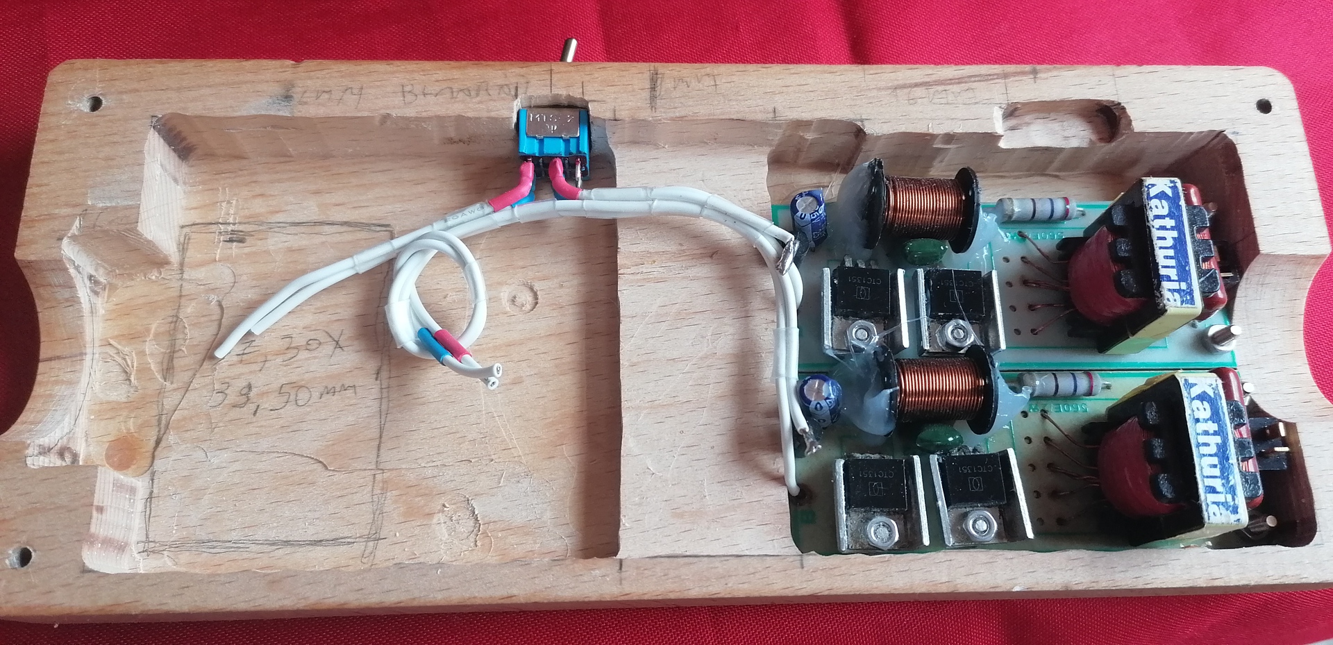

(#) Topi válasza Udvari Zsombor hozzászólására (») Nov 1, 2019 / 3
Ez most komoly, hogy egy óra tetejére odacelluxozott két LED-et üzemeltetsz 230V-ról? Ha így folytatod, nem éled meg a 18 éves kort, előbb ér áramütés.

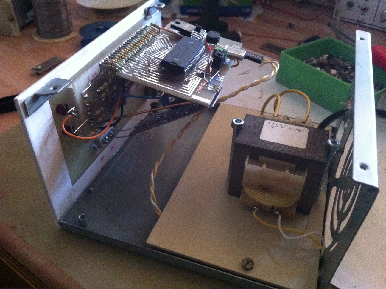

(#) Medve hozzászólása Nov 1, 2019 / 8
Üdv, készült egy rádióskála az LC 7265-ös IC felhasználásával. az IC lábtávolsága 70 miles, igy "SMD módra" lett beforrasztva. Az előlapon a papír pedig nem lett kivágva, átlátszanak rajta a LED-ek. Ilyen. Az előlapon azért az a csatlakozó, mert később az erősítőt a dobozon kívülre szánom, külön FM-re és AM-re, oda pedig kell a tápfesz is.

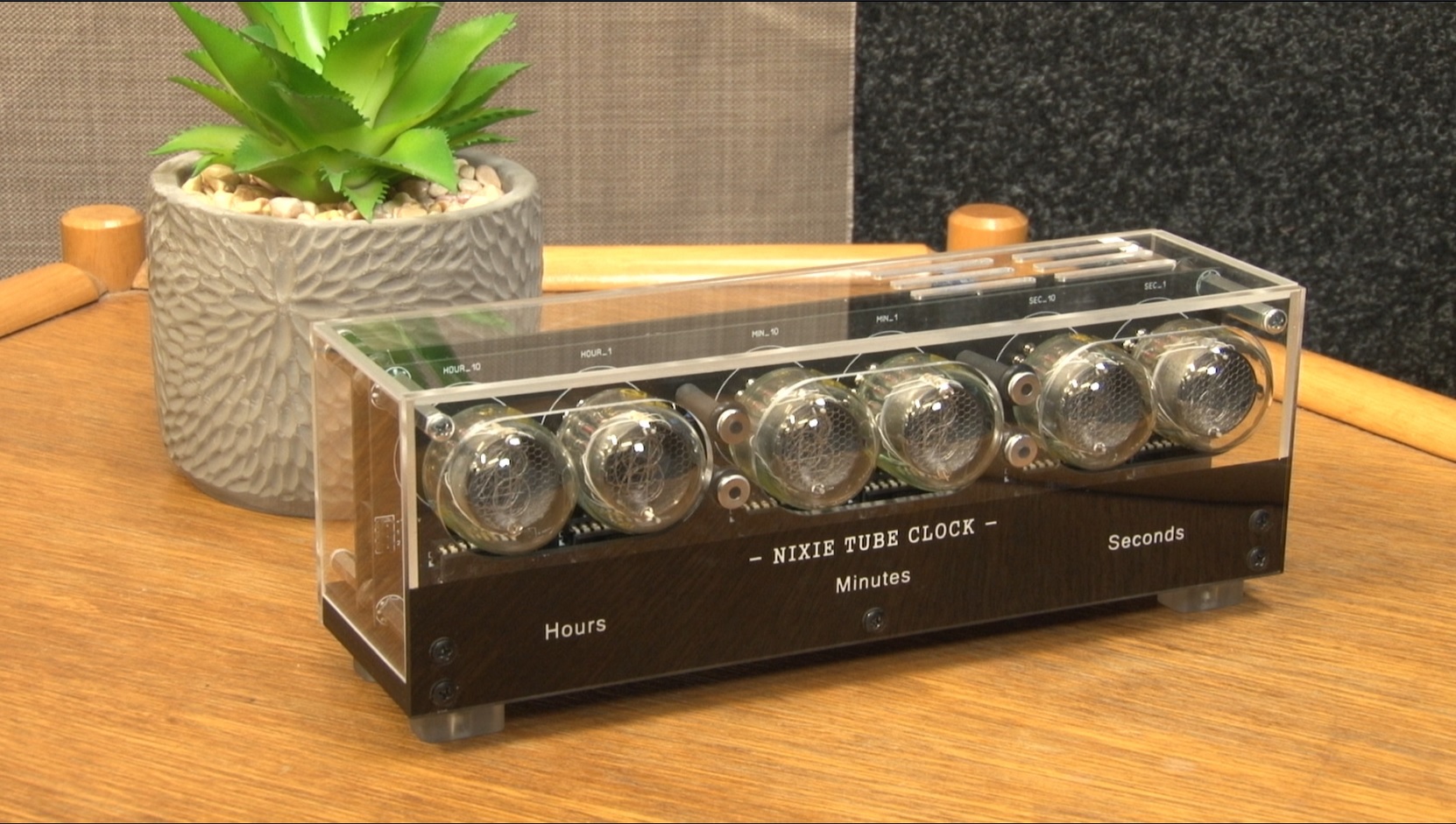

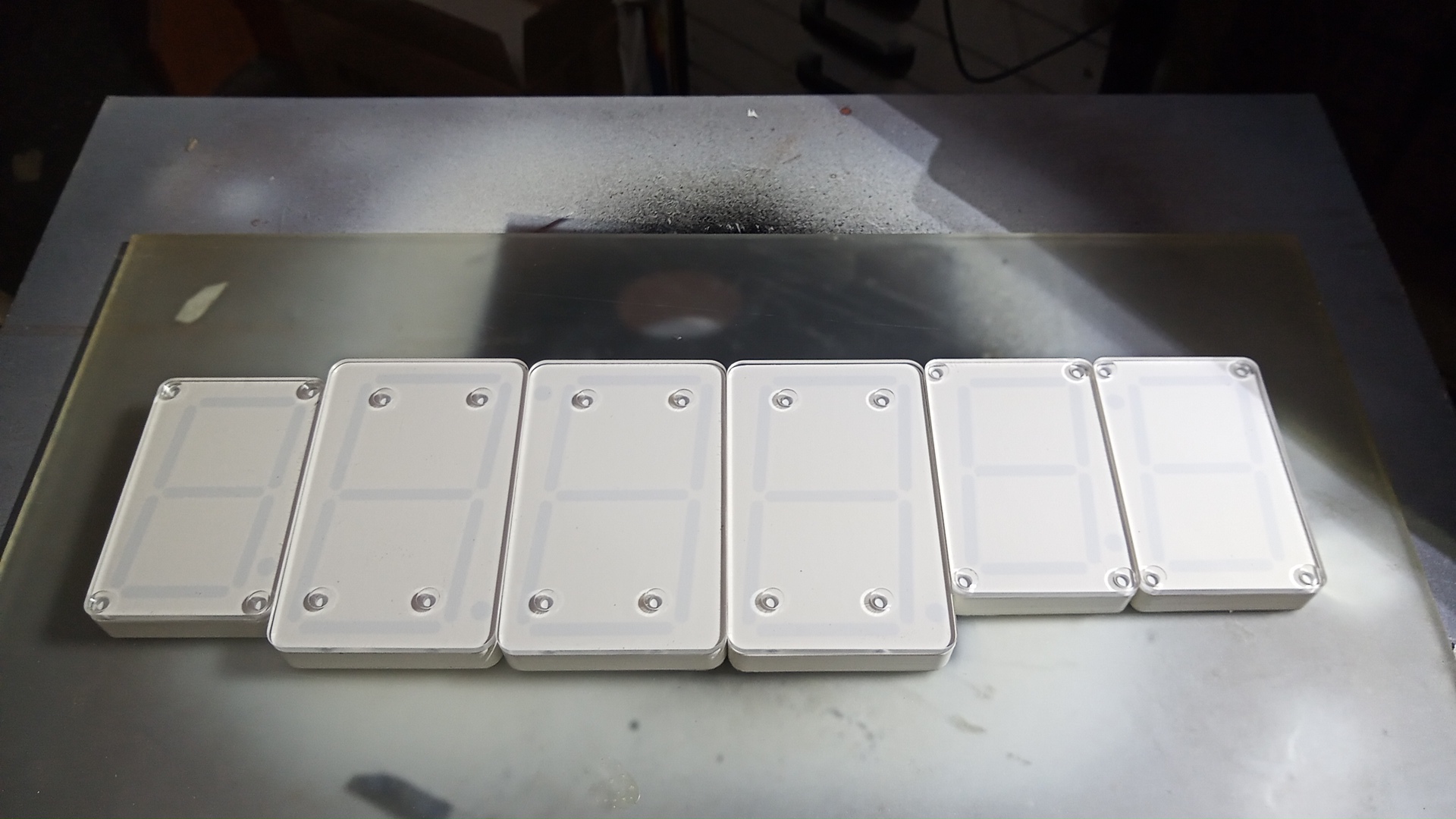

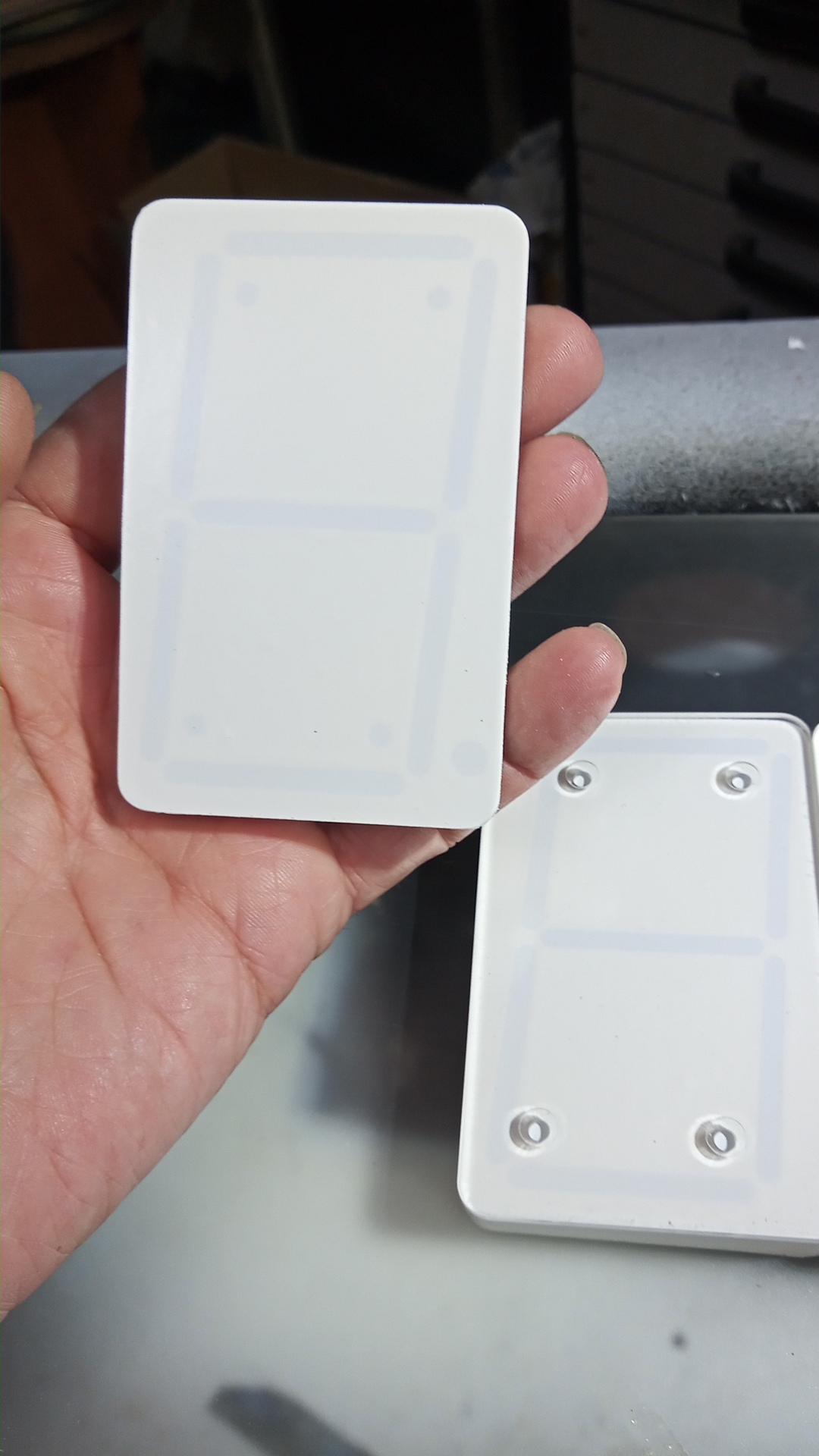

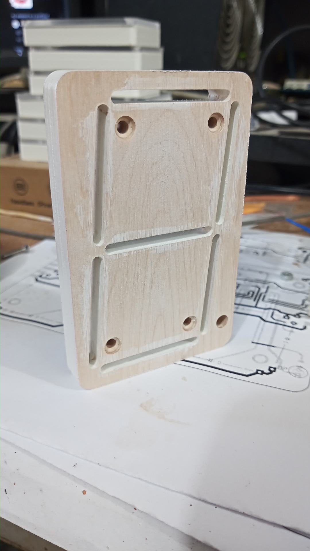

(#) Zoli_bácsi hozzászólása Nov 1, 2019 / 31
Készítettem sok év után ismét egy nixie órát. Semmi extra, csak az időt mutatja
VIDEO
(#) Medve válasza Zoli_bácsi hozzászólására (») Nov 1, 2019 /
Szép doboz, de hány ppm-es az az "oszcillátorkocka"? Fűtött?

(#) janigel válasza Zoli_bácsi hozzászólására (») Nov 1, 2019 /
Szép, igényes munka
A villogó kettőspont miért nem az óra és a perc között van ?
Látom marógéped is van.
A plexit mivel ragasztod ?
Ügyes, gratulálok
(#) Medve válasza janigel hozzászólására (») Nov 1, 2019 /
És miért visszafelé számol?
(#) Zoli_bácsi válasza janigel hozzászólására (») Nov 2, 2019 /
Az összhatás miatt gondoltam a perc-másodperc közé tenni a villogó kettőspontot. Valóban, marógéppel "egyszerűbb" a dobozolást megoldani. A plexit nem ragasztottam, szőrös illesztésel, és núttal illeszkednek az egyes darabok. Bár a teteje ha megnyomom, kissé behajlik középen, ezt átalakítom majd.
(#) Zoli_bácsi válasza Medve hozzászólására (») Nov 2, 2019 /
A másodperc visszafelé számolása adja az óra egyediségét.
Az óra, perc természetesen előre számol.
A hozzászólás módosítva: Nov 2, 2019
(#) exabit válasza Zoli_bácsi hozzászólására (») Nov 2, 2019 / 2
Nagyon jó lett, de szerintem a kevesebb néha több: a visszafelé számolást és a feliratokat az óra elején elég feleslegesnek érzem.

(#) zsoltee0001 válasza Medve hozzászólására (») Nov 5, 2019 /
Vas boltba lehet kapni 2 centi széles alu szalagot méterre, ill. ha más nem hilti szalagot, amivel normálisan lehet rögzíteni azt a trafót.
Nem tudom, mennyire lesz mozgatva a kdoboz, de ha az a trafó elszabadul, tud csikákót okozni.
(#) Alkotó válasza Zoli_bácsi hozzászólására (») Nov 5, 2019 1 /
Ügyes.
A másodperc visszafelé számolását hívhatod egyediségnek, de találóbb lenne hibának hívni. Az óra az idő múlását jelzi számunkra, és ebbe nem fér bele a visszafelé járás. Különösen zavaró hogy a jelzés egy részét előre, egy részét hátrafelé kell értelmezni.
Nekem bántja a szememet hogy "idegen" időt mér.
