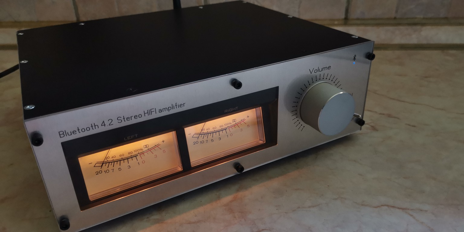

(#) H2opok hozzászólása Okt 18, 2019 / 19
Elkészült a kis BT 4.2 erősitőm. Volt itthon hozzá pár cucc, gondoltam "bedobozolom".
Gyakorlatilag minden alkatrésze gyári, rendelhető. Erősitőmodul 2x100w, a táp 24v, 8A es, BT 4.2 modul, antennacsatis, 5-35V közti feszt tudja és a VU driver. Féltem hogy a táp miatt lesz alapzaj, de semmi, siri csend. Lehet a BT modul jobb tipus, nem egy 1000ft os vacak. A VU műszer ha jól emlékszem egy 30 éves sony deck ből bontottam. A doboza nyákból van, előlap plexi és szálcsiszolt alu, amit cnc n martam le. A feliratok nyák pozició nyomtatóval készültek.
Hangja szép, itthon bőven jó.
Anyagköltsége kb. 10-12ezer ft volt.
Ennyi.

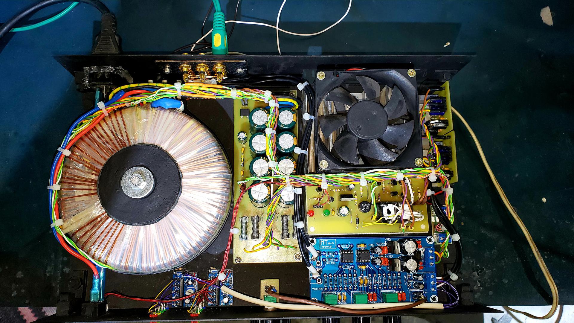

(#) BI-AMP hozzászólása Okt 18, 2019 / 16
Sziasztok! Beszeretném mutatni a nem rég elkészült erősítőmet. Bocsa a biztosítékok miatt de még nem sikerült bele normálisat szerezni de egyenlőre megteszi a hatos menetes szál
Amit tudni kel róla: 2xTDA7294 reloop féle E_2 terv alapján, 2x33Vdc táp fesz, 37600mF pufferelés, KA2284 VU méter, hangsugárzó védelem koppanás gátlóval reloop féle Kopp_3 alapján, NE5523 hangszínt szabályzó aliexpressről (ajánlom mindenkinek aki erőlködőt épít valami gyönyörű hangja van az LM1036 hoz képest).

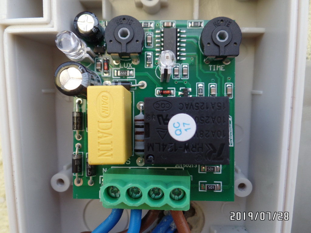

Teljesen saját igényekre alakított alkonykapcsoló (kép3), amelynek alapja a gyári Daniella DEL-1256 időzítős alkonykapcsoló volt (kép2).
Az alkonykapcsoló áramkörének és vezérlőjének módosításával megvalósított funkciók:
- saját DCF jeltovábbító (aminek az adó oldalát is ki kellett egészítenem) vétele nRF24L01 modullal;
- sötétedéstől meghatározott fix időpontig a világítás bekapcsolása (esti működés);
- meghatározott fix időponttól kivilágosodásig világítás bekapcsolása (reggeli működés);
- a fix időpontok nyári-téli időszámítás váltása esetén sem "tolódnak" el;
- relé kapcsolása a feszültség nulla átmeneténél.
A gyári készülékkel megegyezik a fény beállítható érzékelése és a relé 1 perces késleltetést követő kapcsolása.
Sötétben a LED folyamatosan világít. Ha a DCF szinkron sikeres volt a LED 10 mp-ként villant, sötétben 10 mp-ként elalszik.
A vezérlő PIC16F1704-es. Az nRF24L01 programkönyvtár a http://pic18fxx.blogspot.com oldalról származik. A NYÁK Kínában készült.

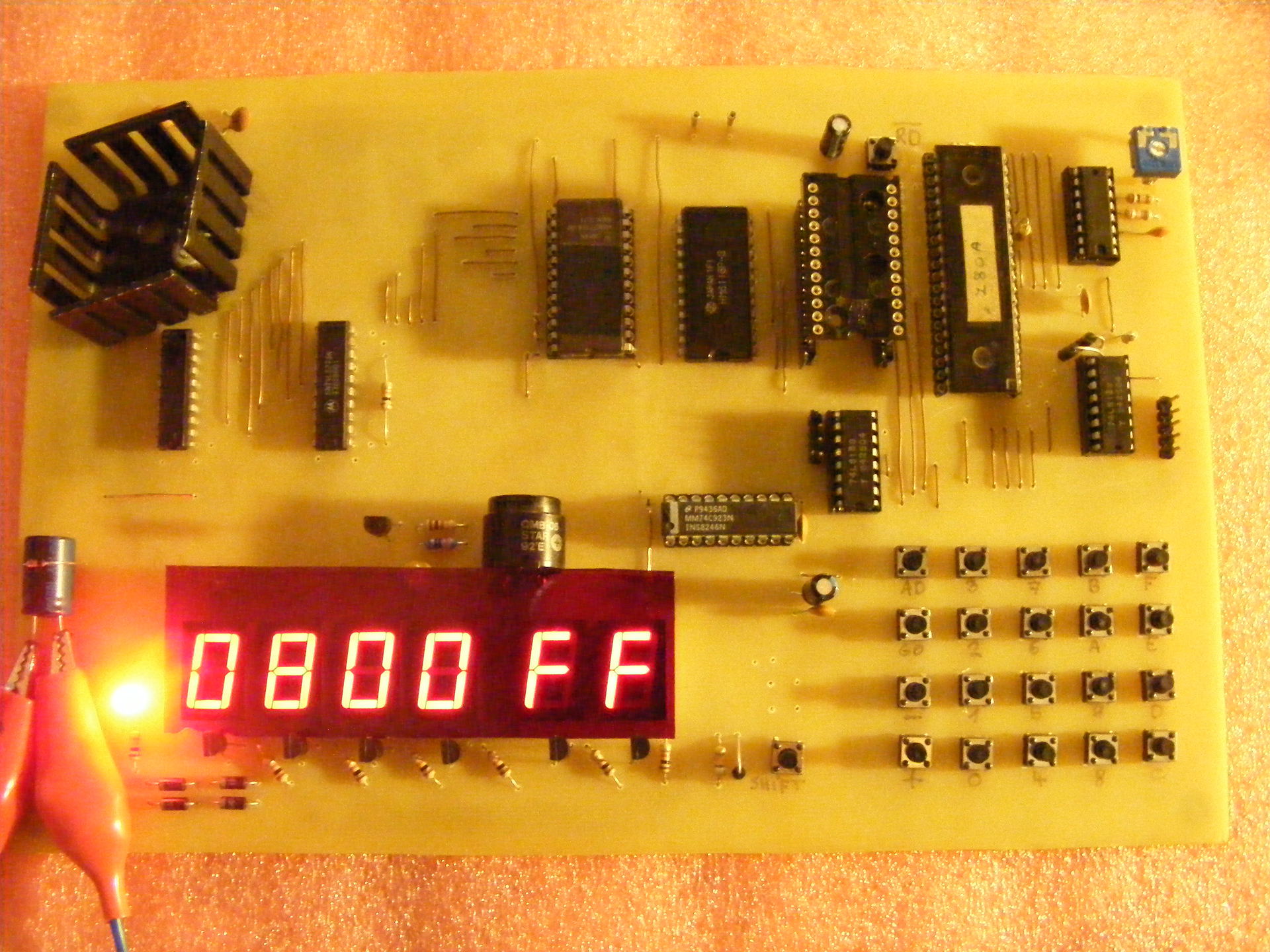

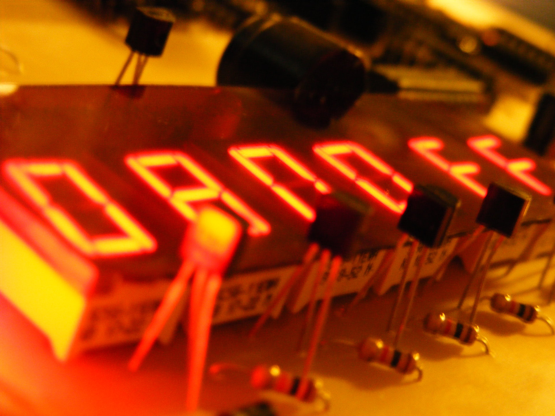

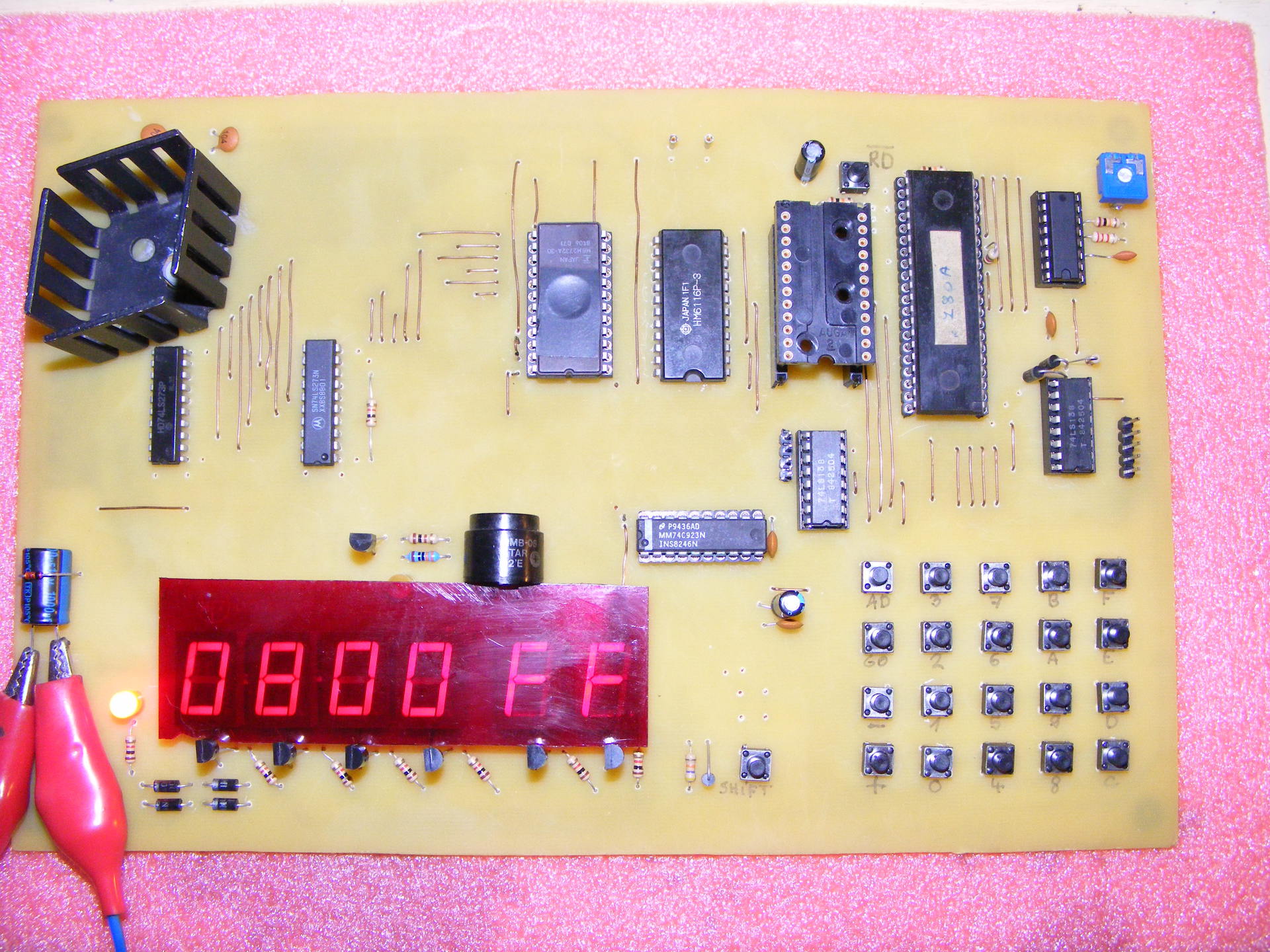

Próbálgattam a fotó masinámat, közben pedig teljesen elkészültem az Alfa prototípussal, ami immáron tökéletesen üzemel lassan egy hónapja.
Kiegészítő kártyák sorával láttam már el , eddig nem volt semmi komolyabb bajom vele.
Minden esetre ha sokat beszélek beszéljenek az adatok és képek.
Gép: TEC-1D
Processzor: Zilog Z80A (Max 4Mhz, itt 100Khz~)
Memória: 2Kb 6116 (bővíthető)
Rom: 2Kb - ebből 1Kb szabad
Hang: 1 csatornás
Kijelző: 7 szegmenses, 4 adress, 2 data kijelző.
