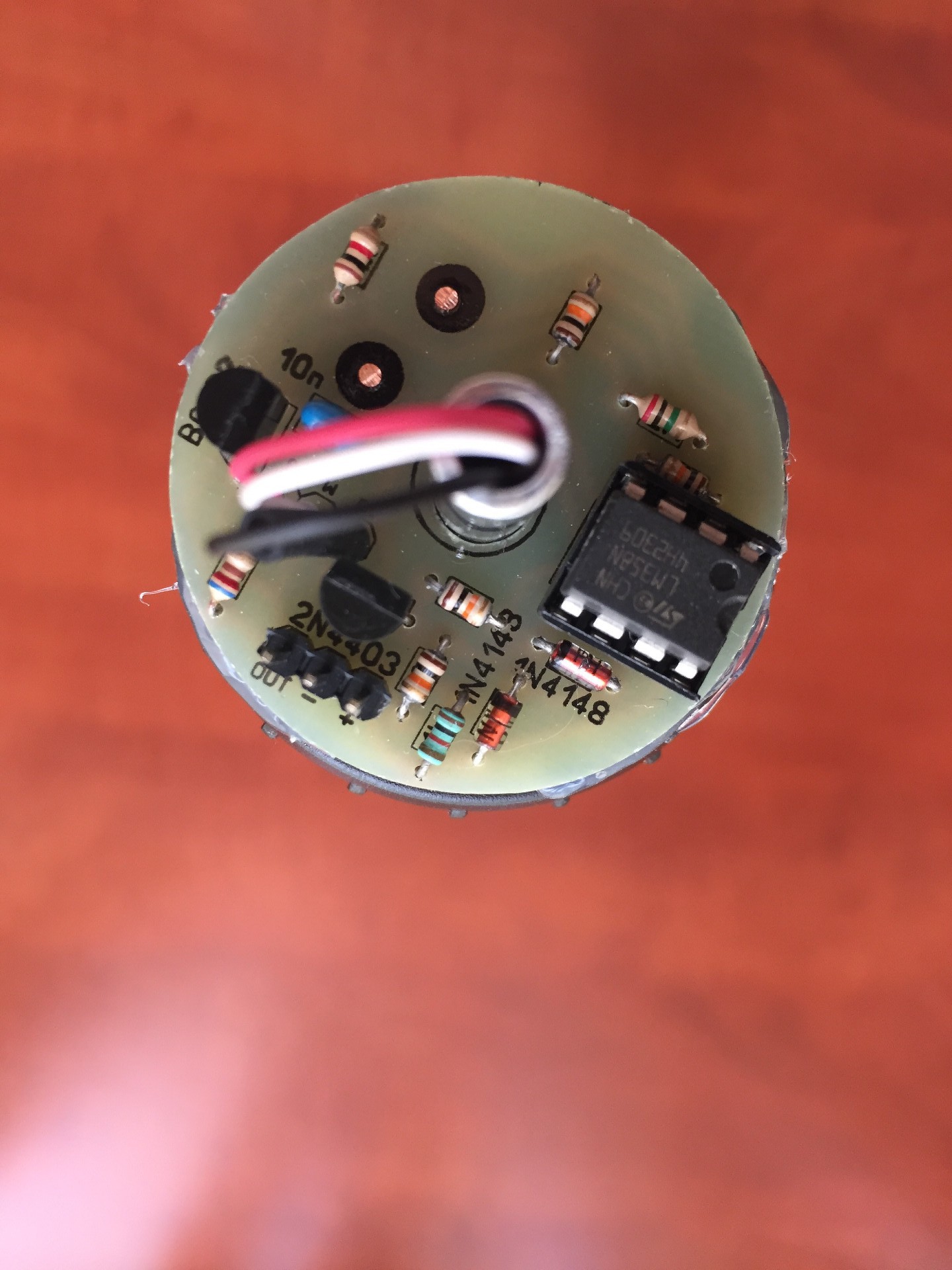

Hosszú idő után elkészült a split klímához tervezett vízszint jelző. A társasházon kívülre semmilyen formában nem lehetett kivezetni a klímában keletkező kondenzvizet, a csatornába illetve esővíz elvezető rendszerbe távolság miatt nem lehetett bekötni. Ezért a megoldás egy a szobában elhelyezett rejtett tartály lett, aminek detektálni kellett a vízszintjét. Az elektronika lelke egy Attiny85 mikrokontroller. A ledeket, a relét és a zümmert két darab 74HC595 shift regiszteren keresztül vezérli. A vízszint detektálása egy vízmentesen lezárt csőbe helyezett ellenálláslánc és reed relék segítségével történik. A csövön lévő úszóban egy mágnes van, mely a vízszintnek megfelelő reed relét hozza működésbe és az ellenálláslánc egyes pontjait kapcsolja a mikrokontroller analóg bemenetére. Az ellenálláslánc egy LM358-cal felépített áramgenerátorból kap áramot, ezzel küszöböltem ki, hogy ha a reed relék közelsége miatt több is működésbe lép az egyes ellenállások rövidre zárása miatt ne változzon az ellenállásláncon átfolyó áram, így mindig az alacsonyabban lévő ponton mérhető feszültség jelenik meg az analóg bemeneten. Az érzékelő az úszó beragadása esetére ki lett egészítve két elektródával, amely, ha a maximális vízszint felett nem sokkal vízbe merül az op-amp egy tranzisztoron keresztül testre húzza az analóg bemenetet és azonnal maximális vízszintet jelez és a mikrokontroller végrehajtja a megfelelő utasításokat.
Maximális vízszint esetén a mikrokontroller infra leden keresztül a saját IR kikapcsoló jelével szabályosan kikapcsolja a légkondit, hogy további cseppvíz ne keletkezzen, majd a felhasználói visszakapcsolás megakadályozása érdekében egy perccel később a relét is bontja és leveszi az áramot a klímáról. A tartályból egy szivattyúval lehet a vizet eltávolítani, mely nyomógombbal vezérelhető a mikrokontrollertől függetlenül. A csökkenő vízszint érzékelésekor a relé zár és ismét áram alá helyezi a klímát.
(#) istvan_horvath válasza Vacok hozzászólására (») Okt 15, 2020 /
Nagyon szép munka! Ügyes!

(#) Medve válasza Vacok hozzászólására (») Okt 16, 2020 /
A mechanika, elektronika és a számítástechnika együttes alkalmazása szakszerű kivitelezéssel!

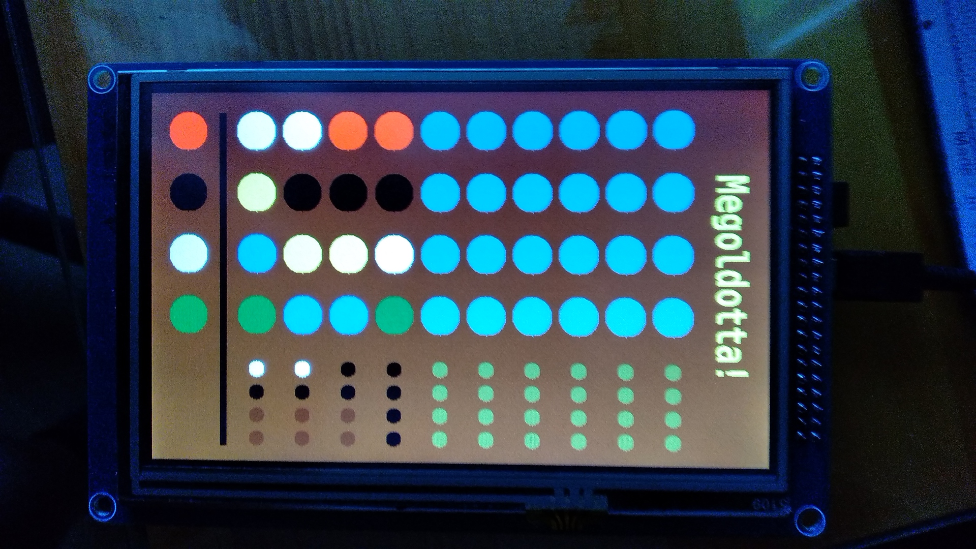

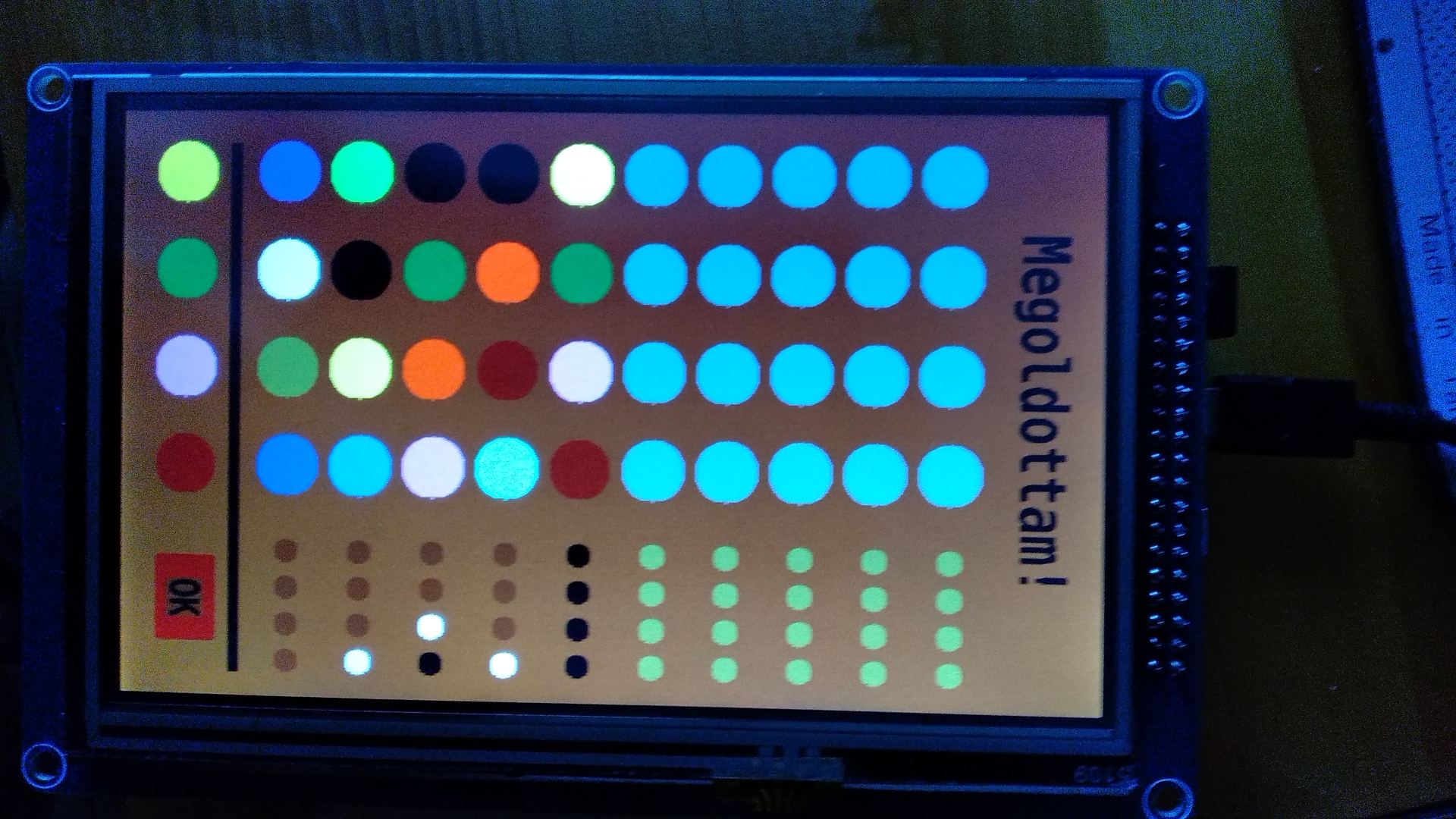

(#) solti_imre hozzászólása Okt 18, 2020 / 9
Építettem Arduino DUE felhasználásával egy "Mastermind" klónt - ami egyedivé teszi, hogy nemcsak feladványt tud adni, hanem megoldani is képes azokat, akár 14 színnel is. Be kellene dobozolni - de aki ismer, tudja, hogy a hátamon is feláll a szőr a mechanikai munkáktól... ("Ki nem mestere valaminek, hóhéra az annak!")

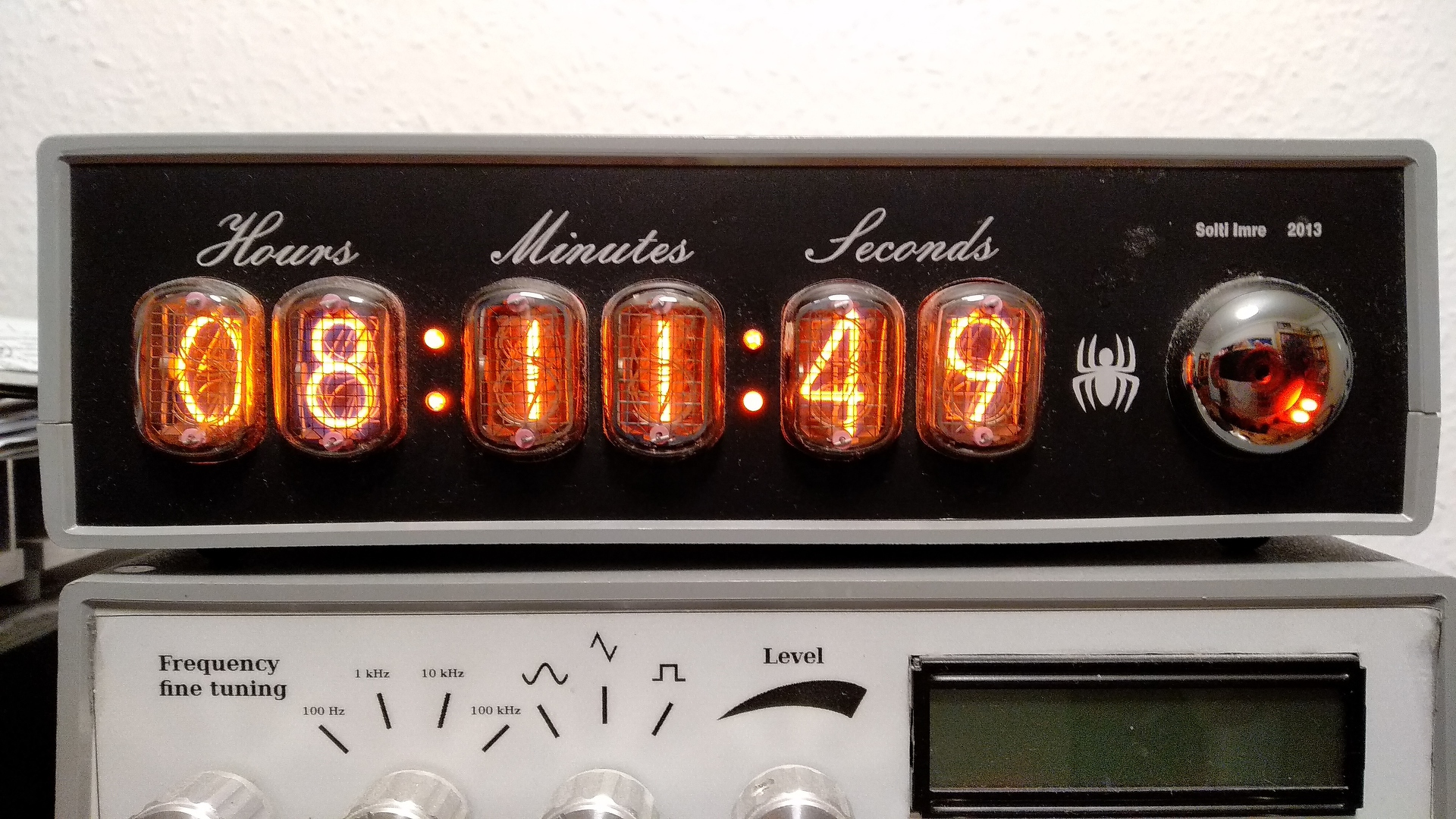

Anno én is építettem egy Nixie csöves órát - nem egy durranás, de működik a mai napig!

(#) gernerakos válasza solti_imre hozzászólására (») Okt 18, 2020 /
Hogyne lenne nagy durranás?
Ezeknek mindig megvan a varázsa.
Ezen az órán, miket használtál elválasztó kettőpontnak?
(#) janigel válasza gernerakos hozzászólására (») Okt 18, 2020 /
„Ezen az órán, miket használtál elválasztó kettőpontnak?”
Imre! - Ez engem is érdekel.
(#) janigel válasza solti_imre hozzászólására (») Okt 18, 2020 /
Ez nagyon tetszik. (igaz, hogy nem Homelab).
Én is szívesen megépíteném, így már meg is lenne oldva a dobozolás problémád.
Nem gondolkodtál a cikk íráson ?
Az óra is szép munka.

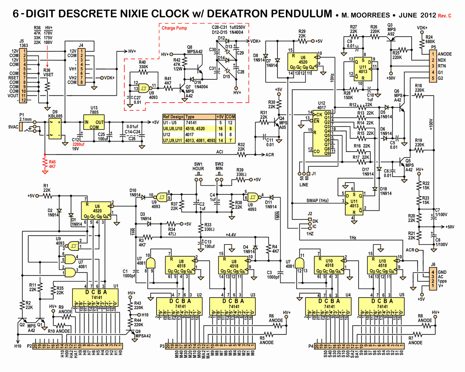

(#) madzagos válasza solti_imre hozzászólására (») Okt 18, 2020 /
Szia az órának a kapcsolási rajzát elkérhetném?

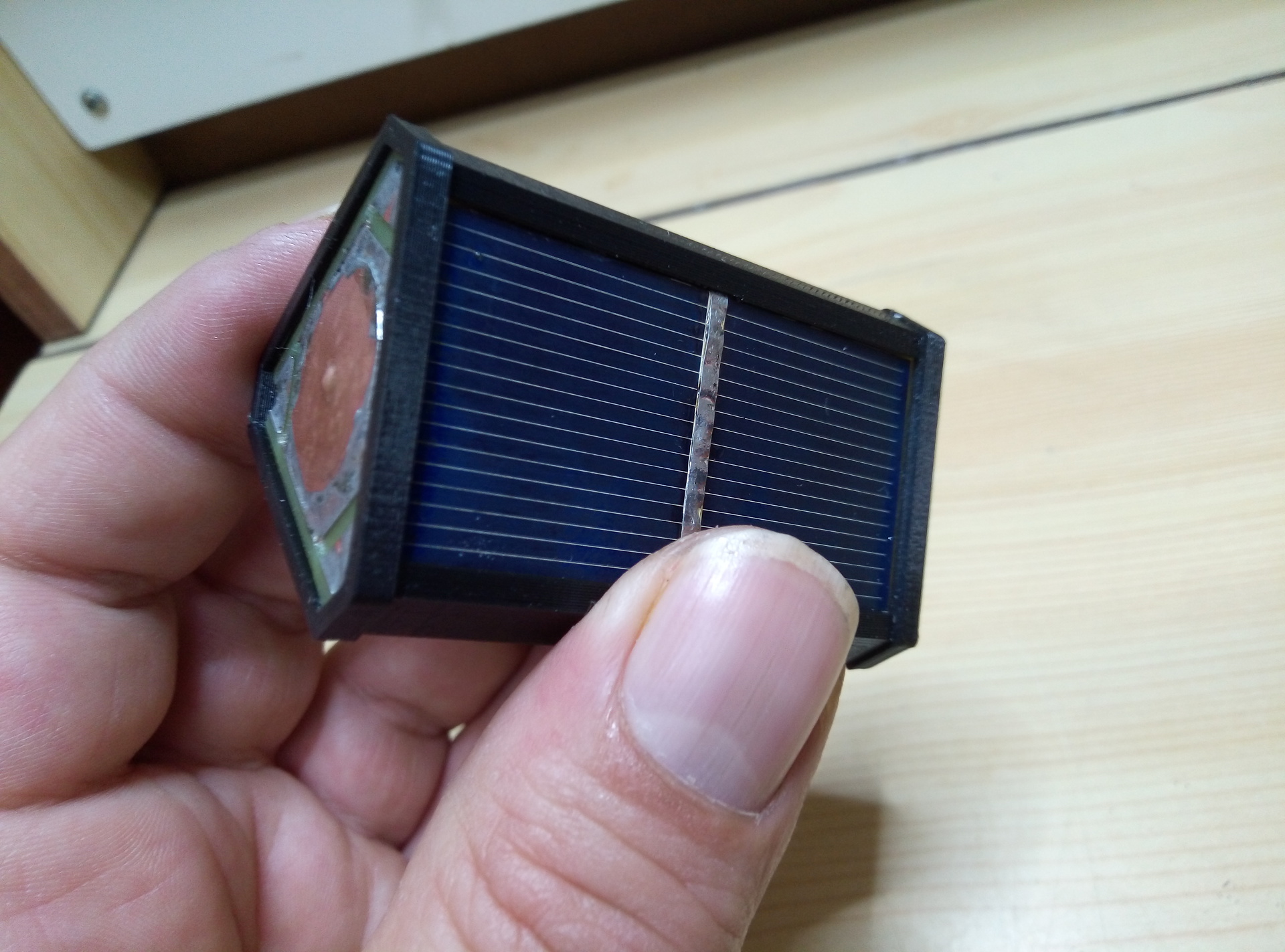

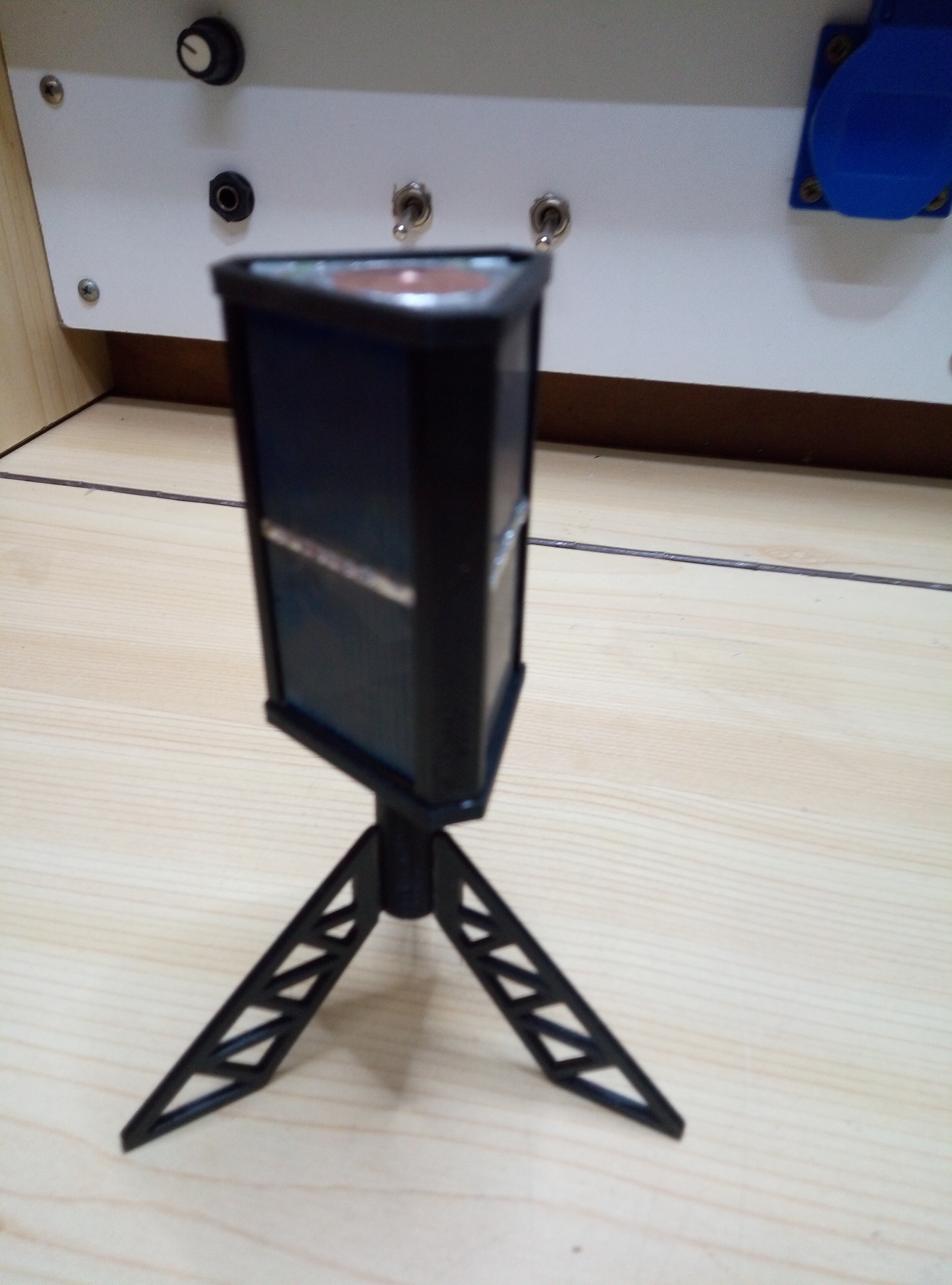

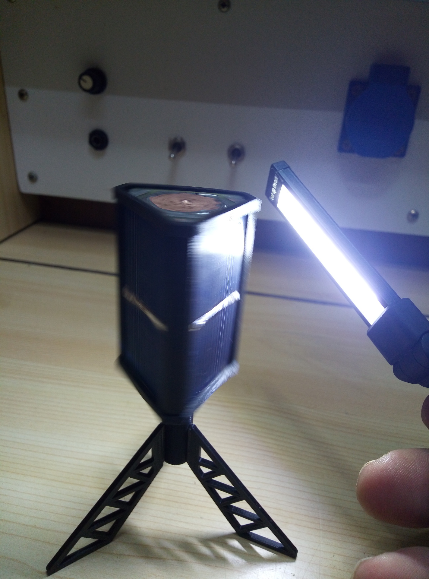

(#) sonajkniz hozzászólása Okt 18, 2020 / 14
Ismét építettem valamit. Ugyan ez nem tartalmaz elektronikát, de nyákot és tekercset többet is.
Kellett hozzá nyákot tervezni, tekercset készíteni, forrasztani, 3D-ben tervezni, összeállítani.
Egyszóval munka volt vele bőven.
Medocino motor
(#) jpocok válasza sonajkniz hozzászólására (») Okt 18, 2020 /
Szép munka és jópofa motor
(#) sargarigo válasza sonajkniz hozzászólására (») Okt 18, 2020 /
Nagyon jó!!
Felmerült bennem a kérdés, hogy lézerrel meg tudna-e mozdulni? Gondolom a napelem felületarányosan termel és nem a csak a beérkező energia számít.
(#) solti_imre válasza gernerakos hozzászólására (») Okt 19, 2020 /
LED-eket - és tényleg van valami varázsa a csöveknek!
(#) solti_imre válasza madzagos hozzászólására (») Okt 19, 2020 /
Melyikét?
(#) madzagos válasza solti_imre hozzászólására (») Okt 19, 2020 /
Amelyikben a dekatron van.
Parancsolj!

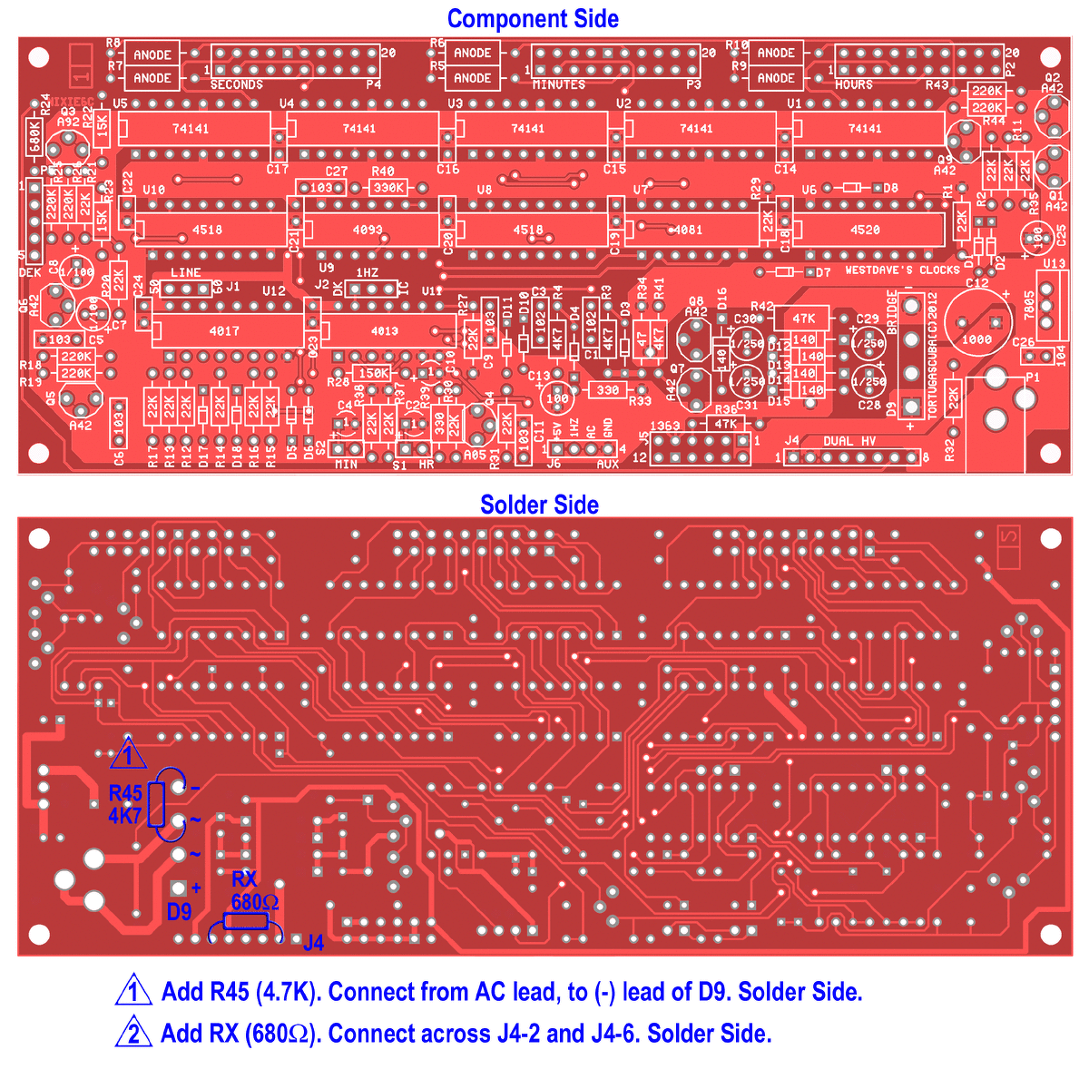

Köszönöm, esetleg a nyákterved megvan? Megköszönném.
Nem saját, de free...A teljes leírást megtalálhatod itt: https://threeneurons.wordpress.com/nixie-power-supply/nixie-clock-k...dulum/
