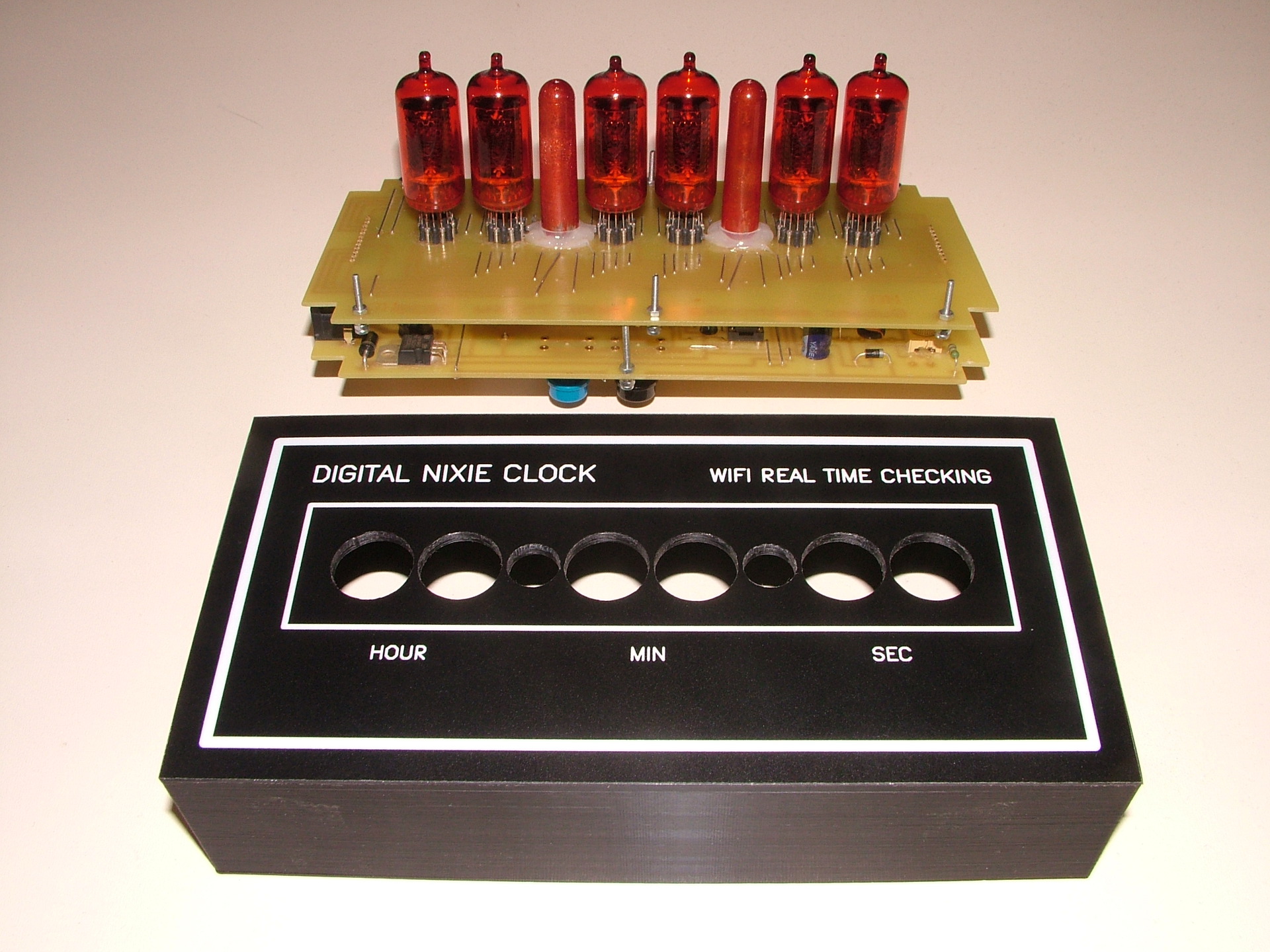

(#) janigel hozzászólása Okt 6, 2020 / 17
Elkészült. Eddig a dobozra és az előlapra várt.
(#) Udvari Zsombor válasza janigel hozzászólására (») Okt 6, 2020 /
Azért a gombokhoz is kellene valami feliratozás, hogy később is lehessen majd tudni, hogy melyik mit csinál.
(#) janigel válasza Udvari Zsombor hozzászólására (») Okt 6, 2020 /
Tervbe van véve.
Köszi.
(#) Frankye válasza janigel hozzászólására (») Okt 7, 2020 /
Profi ez a doboz, és az óra rész se semmi. Gratulálok!
(#) janigel válasza Frankye hozzászólására (») Okt 7, 2020 /
A doboz 3D nyomtatott.
Az előlap szitázott spec. fólia.
Igazán nagyon szép, igényes kivitel. Jó ilyet látni.

(#) exabit válasza janigel hozzászólására (») Okt 7, 2020 /
Nekem tetszik, de ha majd ráérsz szerintem páran megnéznénk képeket a belsejéről is. A felirat is szépre sikerült önmagában de szerintem egy órára felesleges ráírni, úgyis egyértelmű.
(#) janigel válasza exabit hozzászólására (») Okt 7, 2020 / 8
A feliratok nélkül az előlap semmit sem ér, az is része a küllemnek.
Itt vannak a képek a belsejéről.
(#) sany válasza janigel hozzászólására (») Okt 7, 2020 /
Profi munka.

(#) Gafly válasza janigel hozzászólására (») Okt 8, 2020 /
Miért teszel minden IC-t foglalatba?
(#) teddysnow válasza Gafly hozzászólására (») Okt 8, 2020 /
Mert van
(#) janigel válasza Gafly hozzászólására (») Okt 8, 2020 /
Első verzióval mindig óvatos vagyok.
De valószínűleg egy rossz szokás.

(#) kalmi.kalmi válasza janigel hozzászólására (») Okt 8, 2020 /
A vezetősávok lakkozva vannak ?
(#) janigel válasza kalmi.kalmi hozzászólására (») Okt 8, 2020 /
Szépre sikerült.
