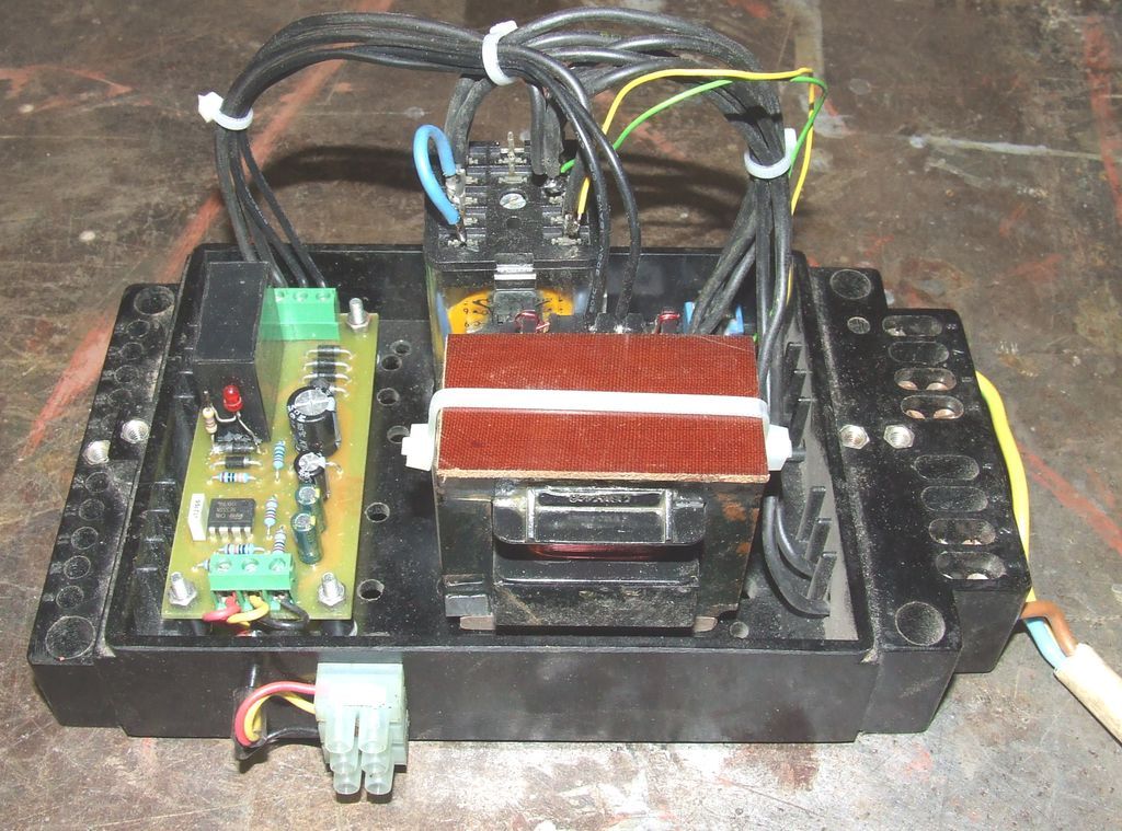

Ebből a sok kódból szinte semmit sem értettem, de ez vélhetően nagyfokú tájékozatlanságom ékes példája. A rajzot Proli007 rajzolta nekem, és addig nem teszem fel, ameddig ezt vele nem beszélem meg.
A hobbi és a profi kategória nem minden esetben áll egymástól távol. Ez az áramkör, hobbi szinten kivitelezve, a tesztelés eddigi tapasztalatai alapján hibátlan. Nagyon megbízhatóan, jelentős hiszterézissel kapcsolgatja be-ki a szivattyúmat. A trafóm és a dogozom megvolt, illetve a nagyobb relém is a motor kapcsolásához, ezért a költség kb. 1000Ft a vezérlő relével együtt. Gyakorlatilag semmilyen érzékelőre nincs szüksége. Akár a vezetéket is belógathatom a vízbe, és ha beleér akkor bekapcsol, majd ha kikerül belőle akkor kikapcsol. Árnyékolt kábellel mentem el a szondáig (kb. 4m), és próbáltam zavaró körülményeket teremteni, mint pl. be-ki kapcsolgattam nagy fogyasztót, hegesztettem mellette, beindítottam egy mikrót közvetlen a közelében, de semmi nem hozta zavarba, nem történt téves kapcsolás. Összegezve -ha nem jelentkezik valamilyen nem várt körülmény-, 1 napos tesztelés alapján, minden szempontból elvárás szerint dolgozik.

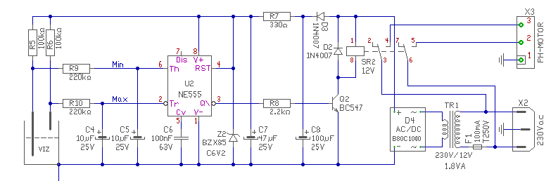

Beszéltem Proli007-el, aki hozzájárult a rajzának publikálásához (mellékeltem).
Idő közben a sajátom is kompletté vált (már régebben), és végeztem alaposabb teszteket is. Két érzékelési lehetőség van. 1. Ha csak egy szondát használunk, akkor ha ezt eléri a víz, akkor pár másodperc múlva bekapcsol, majd mikor elhagyja a víz, akkor szintén néhány másodperc múlva kikapcsol. Ekkor a "max" szondát kell használni, és a "min" szondát vagy üresen hagyni, vagy összekötni a két szondát. 2. Ha két érintkezőt használunk, akkor külön beállíthatjuk hol kapcsoljon be, és hol kapcsoljon ki a szivattyú. A két szondamagasság között fog üzemelni. Akkor kapcsol be, mikor eléri a "max"-ot, és mindaddig szivattyúz, amíg a minimum szonda ki nem emelkedik a vízből. Én jelenleg az 1.-es változatot használom, de már dolgozom a precízebb 2.-on. Az érzékelőm kb. 3 m-re van az áramkörtől. Jó minőségű árnyékolt kábelt használtam a bekötéshez, de jó eséllyel pár méterig a sima vezeték is teljesen zavarérzéketlen lesz. Fontos! Fokozottan figyeljünk oda mit csinálunk, illetve biztonsági-leválasztó trafót használjunk az áramkörhöz. A vizes környezet veszélyesebb érintésvédelmi szempontból. Nagyobb szivattyúhoz, nagyobb jelfogó kell. A hozzászólás módosítva: Ápr 21, 2013
Köszönöm. Akkor ez végül egy töltés-ürítés vezérlés? A két nívó miatt kérdezem. Azaz itt inkább - gondolom az a lényeg, hogy ürítsen... Bocs a kérdezősködésért, de nem teljesen világos számomra a funkció.
Alapból "csak" ürités a funkció, legalábbis erre van kitalálva. A relé addig van meghúzva, ameddig a két szonda között van a vízszint.
De az már egészen más kérdés, mit kezdesz ezzel a meghúzott relével.

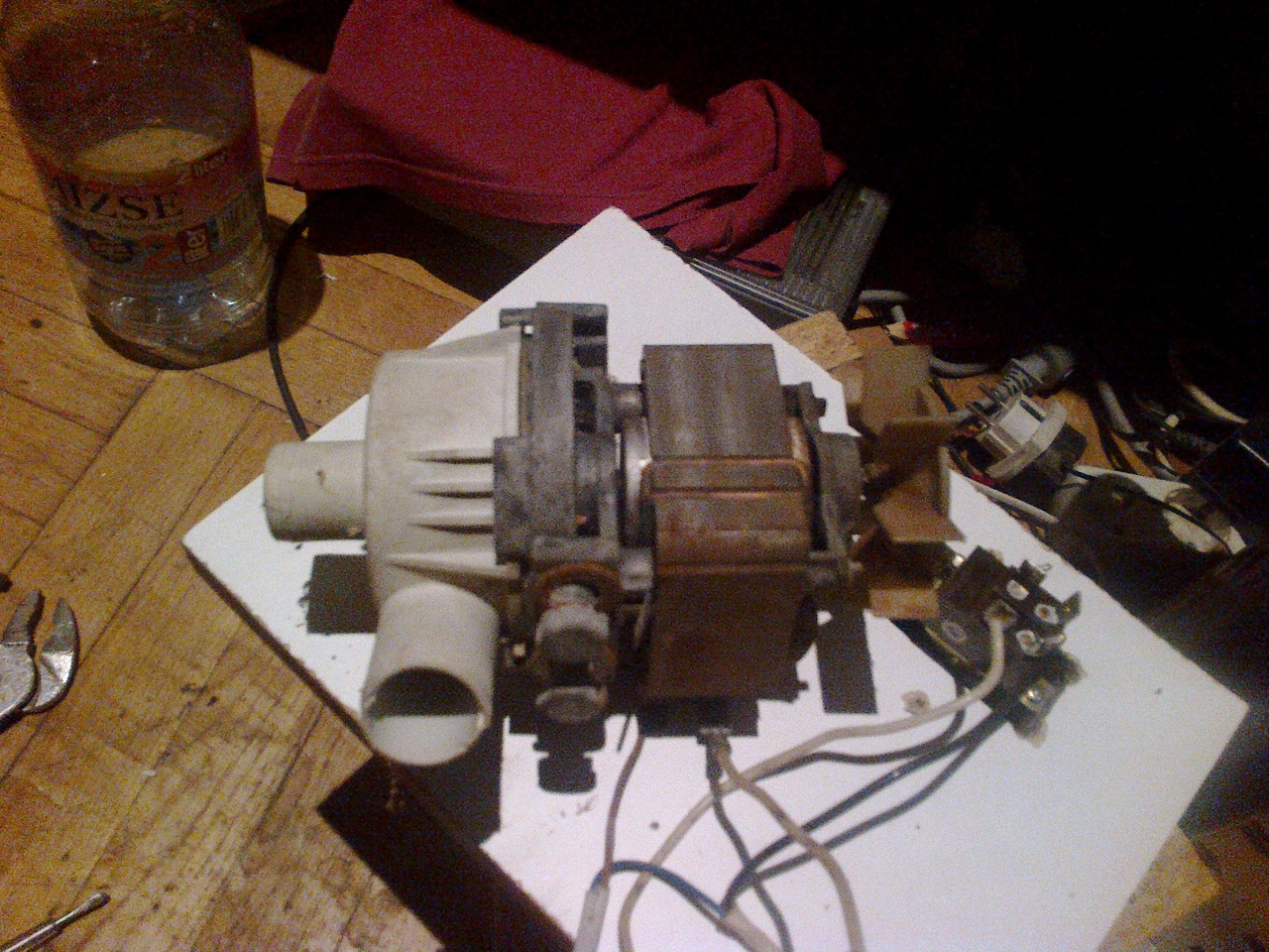

Használj mosógép szivattyút. Például ilyet. Egyébként a hordóba kerülő víz már nem olyan meleg mint a beállított érték. Főleg ha az előmosás hideg vize is ott van még elég hamar kihűl.

Itt van megtaláltam, márka nincs de ez is megfelelne?
Hello! Jó lehet, de ellenőrizd az emelési magasságot, mert lehet az nem megfelelő számodra. egyébként ha a egy 200l-es hordót használsz, és a vízszint maximumánál szivattyúzol, tuti nem lesz ott magas hőfok, mire szivattyúzni kell, mert közben lehűl. De gondolom ez nem egy mosoda, ahol állandóan mennek a gépek. Ha meg az, ipari szenyvíz szivattyút kel alkalmazni nem játékszert.. A hűtést segítheted, ha a beömléskor egy tálcára folyik a víz (olyan mint egy hamutartó). Onnan szétfreccsenve egyből hűti a levegő. (Heller-Forgó hűtőtorony is így működik.) Vízszintérzékelőnek esetleg ajánlom ezt, amit Alkotó kollégámmal "alkottunk"..

Ez jó kis kapcsolás esetleg valami leírás róla, ellenállás értékekre gondolok itt. Sima család, 4 fő csak a nő agyilag beteg kissé
A hozzászólás módosítva: Jún 5, 2013
Hello! Milyen leírásra gondolsz? Ha ismered az 555 működését, már tudod is a leírást. Ha a rajzára gondolsz, akkor az itt van. üdv!
