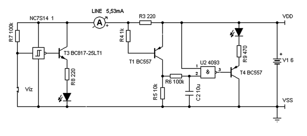

(#) proli007 válasza akeebaby hozzászólására (») Ápr 21, 2017 /
Hello! Két vezetéken pld. így. Természetesen a 4093 másik bemenetén is egy ilyen áramkör van..
(#) akeebaby válasza proli007 hozzászólására (») Ápr 21, 2017 /
Szia,
Ez melyike megoldás ? Illetve pontosan milyen formában ?
Nekem egy kicsit értelmezni is kell mert nem vagyok nagyon kiművelve ezekből... egyszerű kapcsolások mennek de itt elvesztettem a fonalt !
Köszi
(#) Bakman válasza akeebaby hozzászólására (») Ápr 21, 2017 /
Nem használok ilyet, csak mint ötletet dobtam be a kalapba. A képet a neten kerestem. Ha kellene, én így csinálnám meg az érzékelőket.
(#) akeebaby válasza Bakman hozzászólására (») Ápr 21, 2017 /
oooohhhh
azt hittem van már egy működő megoldás amit ki lehetne vesézni... legfőképpen a hibáit.
(#) proli007 válasza akeebaby hozzászólására (») Ápr 22, 2017 /
Hello! "Ez melyike megoldás ? Illetve pontosan milyen formában ?" Esetleg magyarul? Mert még értelmezni sem tudom a kérdést..
Létezik a logikai áramkörök között a 7414-es inverter. Ebben a tokban 6db. inverter található, de Schmitt triggeres bemenettel. Vagy is van hiszterézise is. Így egy változó bemeneti jelből határozott logikai jelet képe készíteni. De van ennek CMOS változata is, sőt olyan ami felület szerelt és a tokban csak egy inverter van nem 6.
Ez az első fokozat melynek bemenete egy 100kohm-al van felhúzva a tápra, így az inverter logikai magas szintet érez. Tehát a kimenete alacsony szinten van.
Ha a víz vezeti az áramot a GND felé (most kapcsoló helyettesíti a vizet), akkor a bement logikai alacsony szintre kerül. A kimenet maga szintre vált. Tranzisztos kinyit, és világít a Led. Ez a rész van a szondában elhelyezve.
Ha "nincs víz" a bemeneten, akkor az áramkör fogyasztása minimális. Ha van víz, akkor a Led árama megjelenik a tápvezetéken is. A T1 tranzisztor figyeli a szonda áramfelvételét az R3 ellenálláson. Ha az áram kis értékű, akkor a tranyó le van zárva, nincs kollektoráram és feszültség esésé sem az R5 ellenálláson. Vagy is a 4093-as CMOS kapu bemenete alacsony szinten van. Ha van víz, vagy vonaláram, a T1 kinyit, és az R5-ön magas szint lép fel. Avagy a 4093 bemenete magas szintre kerül.
Ha a 4093 mind két bemenetén magas a jelszint (víz van az érzékelőknél) akkor működik az 4093-as ÉS kapu. (igazából NANAD, vagy is a kimenete invertálva van) Ekkor a kimenete alacsony szintre vált T4 kinyit és a Led jelez. De ez csak akkor van, mikor mindkét bement magas szintű. Tehát ha csak az egyik, akkor nincs jelzés.
Az R6 és a C2 egy RC integráló tagot alkot. Vagy is a 4093 bemenete csak akkor lesz magas, ha az R5-ön a magas szint folyamatos, vagy is kb. 1sec-nél hosszabb. Ez szünteti meg a tranziens zavar hatását az érzékelő felől. A 4093 (vagy 74HC132) bemenete is hiszterézises, így bár a bemenetén egy lassan változó analóg jel van a C2 miatt, a kimenet határozottan és gyorsan fog átváltani.
Nos kb. ennyi az egész. Várhatóan az érzékelőnél még célszerű a tápfeszültséget egy 100nF-al szűrni. A GND pontot a 4093-nál célszerű földelni. Mivel a 14-es inverter HC típusú, a tápfesz nem lehet 6V-nál magasabb.
De ez csak egy egyszerű szemléltető ábra, amit ki lehet próbálni és azután ki lehet "kiszínezni"..

(#) akeebaby válasza proli007 hozzászólására (») Ápr 23, 2017 /
Szia,
bevallom mobilról néztem a napi lótás-futás közben és egészen mást vettem ki belőle
Amit írtál és az áramkör is szuper.

(#) proli007 válasza akeebaby hozzászólására (») Máj 4, 2017 /
Hello! Tekintve hogy itt üzemszerűen a szondák szárazon vannak, szükségtelen a váltóárammal komplikálni a dolgot. Sokkal több energiát kell fordítani a biztonságos működésre, párásodás elkerülésére, esetleges önellenőrzésre.
De a gyors figyelés sem alapkövetelmény. Vagy is időmultiplexer lekérdezéssel is működhetnek a szondák. Természetesen mikrokontroller alkalmazásával több lehetőség van, mint alap logikai áramkörös kiépítés mellett. Főleg az utólagos változtatás terén mutat flexibilitást a kontroller. Feltéve persze ha a hardver gondosan lett tervezve és kivitelezve.
Tehát súlyuknak megfelelően célszerű kezelni a dolgokat/feltételeket.

(#) proli007 válasza exabit hozzászólására (») Júl 9, 2021 / 2
Lerajzoltam amit szeretnél. Nem szükséges váltófeszültség, mert a szonda nem lesz állandóan a víz alatt. (Mert ha így lenne, értelmetlen lenne az egész.) Egy 100k-val évekig tudna üzemelni és a pozitív szonda inkább fogy mint elrakodik. (Én anno UT18-as 3,2mm-es saválló hegesztőpálcát használtam víztorony jelzéshez.) Ha tartósan fütyülne és únnád, akkor az RST-hez nem nyomógombot, hanem kapcsolót használsz. A Led jelzi, ha "hatástalan állapotban van" a kütyü.
(#) exabit válasza proli007 hozzászólására (») Júl 9, 2021 /
Fúúú ezer köszönet érte. Azt hiszem ehhez mindenem van, a hétvégén ki is próbálom.
A szonda nálam már tudom mi lesz. Két darab, 2mm vastag ~2x4 cm-es területű saválló lemez egymástól 2mm távolságra, és egy darab plexi vagy bakelit ami rögzíti egymáshoz a távolságukat. Ez ugyanis jól felfekszik a padlóra. Tervezem hogy hármat is rakok különböző helyekre párhuzamosan kötve őket. Aztán jelez ha valami vízfolyás történt a pincében.
(#) exabit válasza proli007 hozzászólására (») Júl 31, 2021 /
Működik!
Jelenleg 4 érzékelő van hozzá, a piezo pedig hallótávolságba lesz vezetve.
(#) proli007 válasza exabit hozzászólására (») Júl 31, 2021 / 1
Hello! Reménykedtem benne. Én egy kis melegragasztóval takarnám be a csatlakozási pontot, hogy az idővel rárakódó kosz-por-nedvesség ne okozzon átvezetést. A kábelt is megrögzíti.
(#) exabit válasza proli007 hozzászólására (») Aug 1, 2021 /
Viszont van még ami kicsit zavar és a segítségedet kérném. Induláskor a kimenet mindig magas. Persze lehet bekapcsoláskor resetelni, de nem szeretném ha feleslegesen jelezne minden áramszünetet is.
(#) proli007 válasza exabit hozzászólására (») Aug 1, 2021 / 1
Szándékosan csináltam így. De ha ez gond, akkor tedd át a C1 kondit a 2-es és 8-as láb közé. Ha ez nem lenne elég, akkor a nyomógombbal (nálad kapcsolóval) párhuzamosan egy 100nF feletti kondit. Így bekapcsoláskor Reset lesz.
Elég volt a C1 kondit átrakni. Köszi a segítséget!
