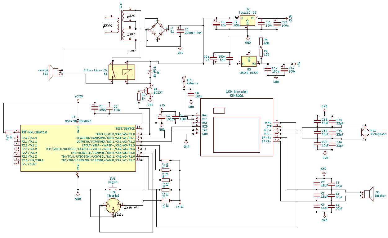

(#) DecebaL válasza merlingerin hozzászólására (») Jan 12, 2022 /
Publikus. A proci Msp430g2553 aki kéri átküldöm a hex filét és a rajzot is (rajz nincs de csinálok a hétvégén).

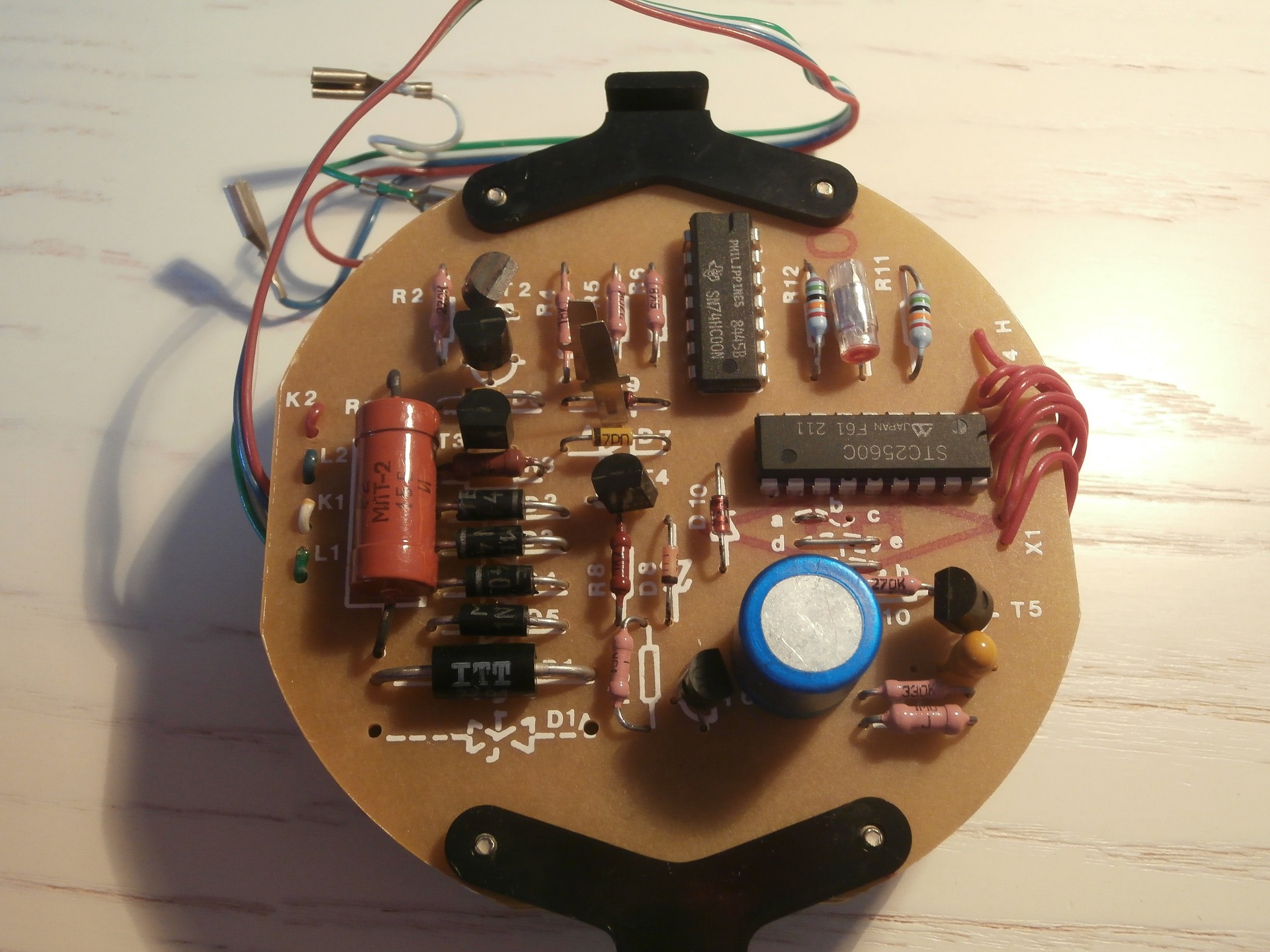

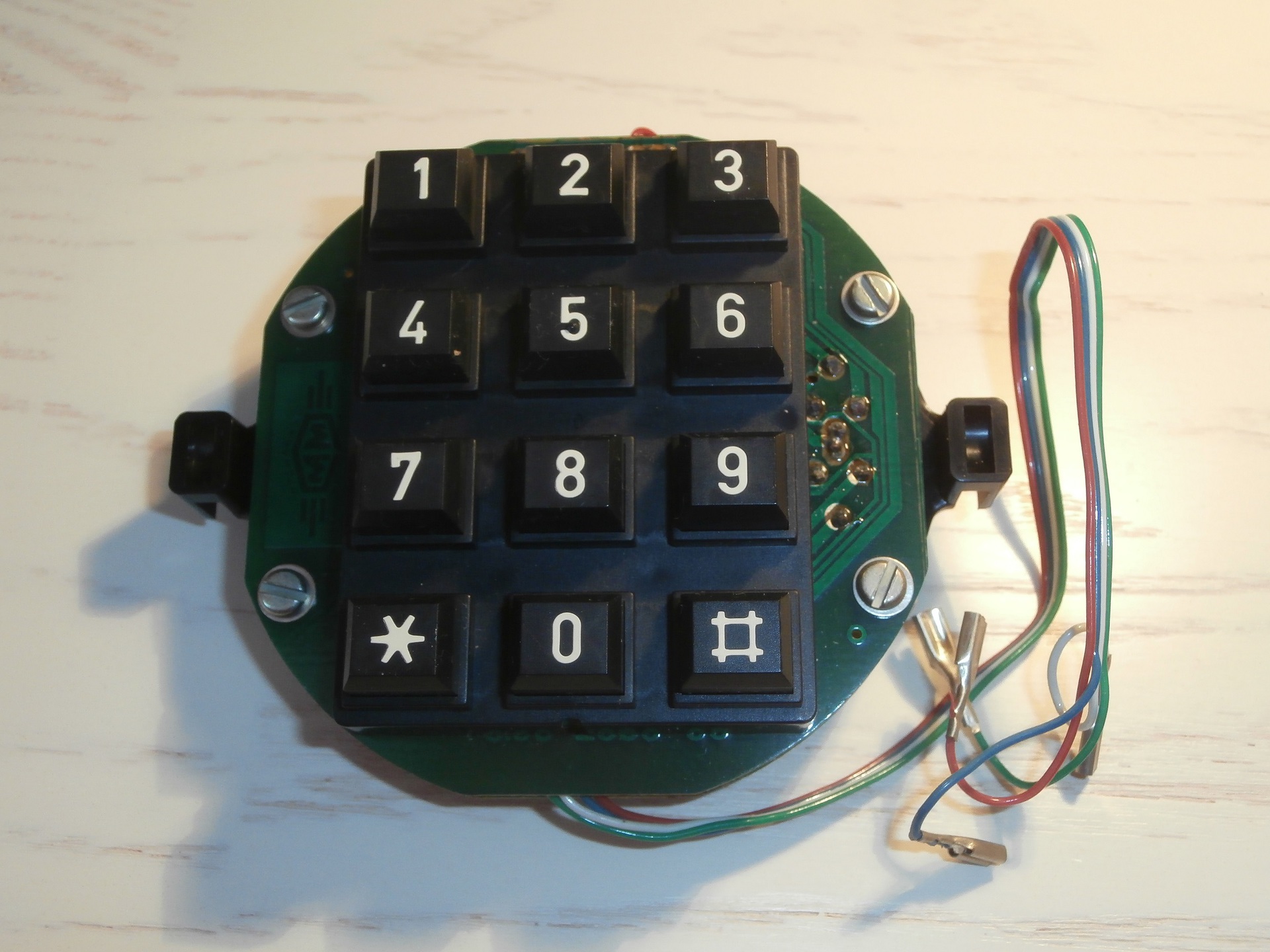

(#) KBal76 válasza DecebaL hozzászólására (») Jan 12, 2022 /
Nem biztos az, bár nekem csak a bátyám tanult telefonszerelônek, meg ameddig ilyen létezett addig tette is, én úgy tudom a régi magyar telefonokban a nyomógombos tárcsázó elektronika emulálta a mechanikus tárcsázót, tehát ha a program most úgy megy hogy számolja az impulzusokat amikor forog a tárcsa akkor fog menni a nyomógombossal is.
(#) bandika válasza KBal76 hozzászólására (») Jan 12, 2022 /
A jobb nyomógombosok dtmf kódot adtak, de talán olyan nyomógombos is volt amelyen át lehetett váltani az impuzus/dtmf mód között.
(#) mateatek válasza DecebaL hozzászólására (») Jan 12, 2022 /
Hogyan oldottad meg azt a problémát, amit az okoz, hogy a GSM modul megszórja a hosszú vezetéket, ami a kagylóhoz megy? Az enyémben nagyon hallatszik a GSM multiplexálása, vagy mi a csoda.
(#) DecebaL válasza mateatek hozzászólására (») Jan 12, 2022 1 / 2
12 db kerámia kondi került a kagylóba. 6db 15pF és 6db 33pF, a gsm antennát egy 100nF le testeltem. Kristálytiszta lett a hang, nincs semmi zaj. hétvégén megcsinálom az egész kapcsi rajzot és megosztom a hex fájllal együtt most nincs időm rajzolni.
Én egy mikrofon erősítőt tettem a kagylóba. 1-2 Vpp-s jel megy le a GSM modulig, ott van leosztva újra a jel akkorára, hogy a GSM modul fogadni tudja, de így sem az igazi. Persze, ha a mikrofon közvetlenül a modulon van, pár centis vezetékkel, akkor semmi gond.

A régi MM nyomógombos készülékek ugyan úgy pulse üzemmódúak voltak, csak a nyomógombos "tárcsázó" elektronikusan állította elő a szaggatást. EZ CSAK AZ MM telefonokra érvényes! Pl: CB81MM Azzal gond nélkül menni fog.. Ha olyan lenne kéznél..

(#) antiktelefon válasza Egri Frédi hozzászólására (») Jan 12, 2022 /
Olyan készülékre van szükséged, ami készült még tárcsaműves kivitelben is és a nyomógombos egység külön működik. CB81 széria pl jó, de nem valami szép, érdemes egy CB 76MM-et beszerezni nyomógombos kivitelben. Vagy ha van Puskás börze, ott kapsz új nyomógombos egységet és csak színazonos készüléket kell keress.

(#) DecebaL hozzászólása Jan 13, 2022 / 2
Retro tárcsázós mobil telefon kapcsolási rajza és hex fájlja
(#) dokidoki válasza DecebaL hozzászólására (») Jan 14, 2022 / 3
Eddig olvastam, a 100n és a GSM antenna kapcsolatát. Akkor is, de most látva, hogy egy RF kimenetet "hidegítesz" gyakorlatilag RF szempontból rövidre zársz egy kondenzátorral. Persze, hogy megszűnt a gsm morgás, mert a power 'benne marad' (visszaverődik) a kondenzátorban. Ezért kicsi a kimenőteljesítmény ami az antennára jut, cserébe a modul full teljesítménnyel tolja mert a térerőt is söntöli a kondi. Cserébe melegszik a modul, és ha jól sikerülne a söntölés akkor a modul RF-végfokozata tönkre is menne.

(#) Gafly válasza DecebaL hozzászólására (») Jan 14, 2022 /
Maga nemében tökéletes.
Én mondjuk a tápellátást és a kondi bankokat kicsit másként csináltam volna, de működik és ez a lényeg.

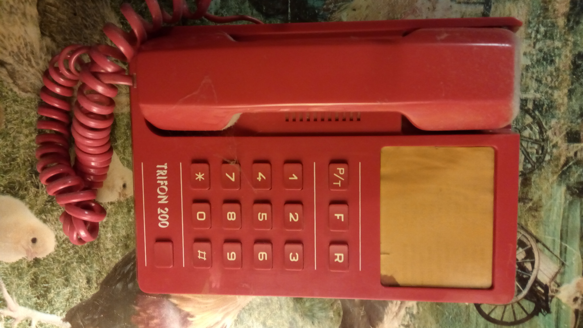

(#) Gafly válasza Egri Frédi hozzászólására (») Jan 14, 2022 /
Sajnos a te készüléked (meg bármelyik másik sem elektronikus hivóművel) nem fog működni DecebaL megoldásával. Nincsen miből táplálkoznia a hivóműnek. Táprészt (is) át kellene dolgozni. Holnap börze, kis szerencsével kapsz hagyományos tárcsát/telefont (ahogy irták is).

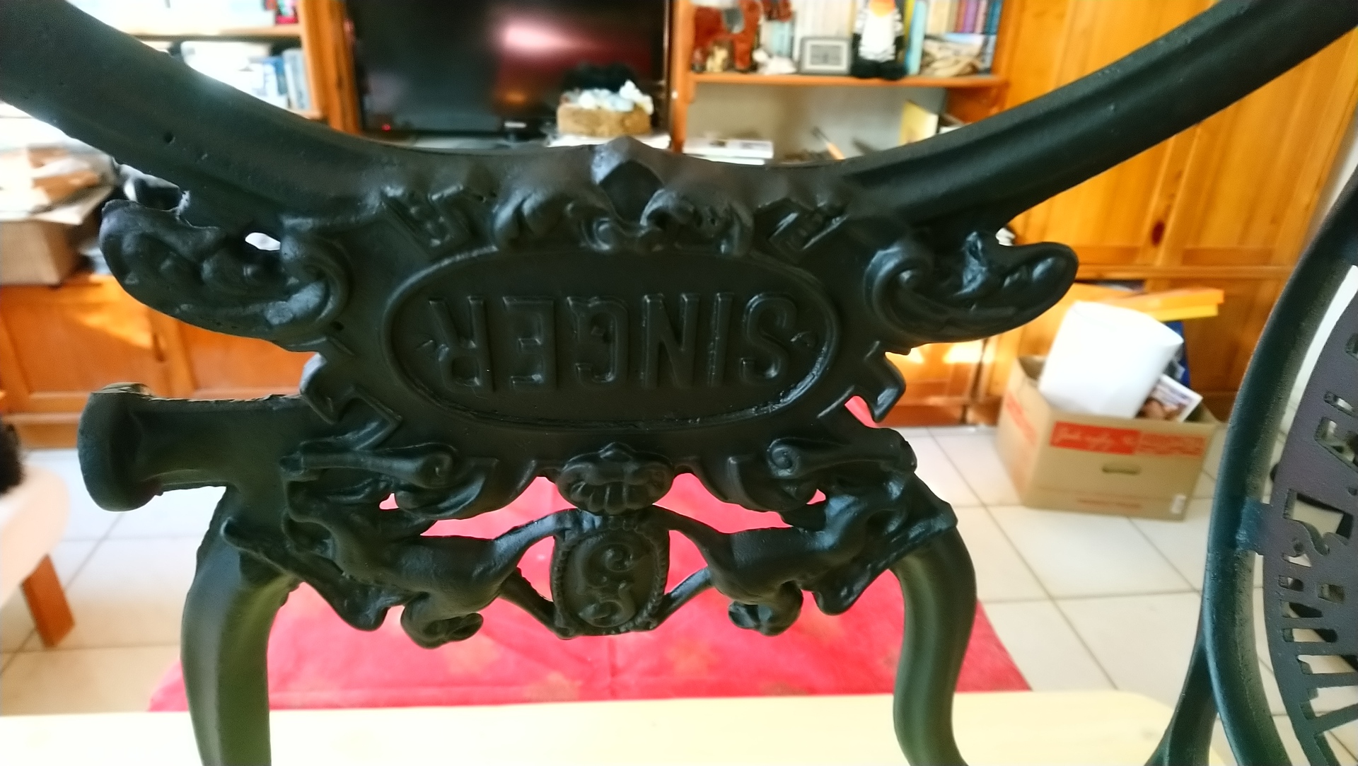

(#) Gafly hozzászólása Jan 14, 2022 /
Most szóljon, aki szerint ne csavarozzam össze.

(#) granpa válasza Gafly hozzászólására (») Jan 14, 2022 / 2
Összeszereletlenül könnyebb szállítani. Gergő szerint.
(#) Gafly válasza granpa hozzászólására (») Jan 14, 2022 / 1
Gergőnek lehetne egy másik varrógép álványa (majdnem másként fogalmaztam saját állványa).
Elviszem felületkezelni (ha kell és már megvan az alap), meg bükkfalapot is sikeritünk rá, igény szerint (OBI-ból)...

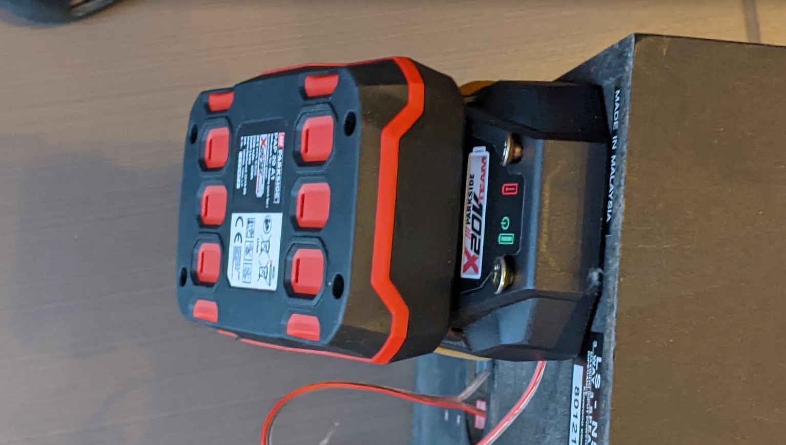

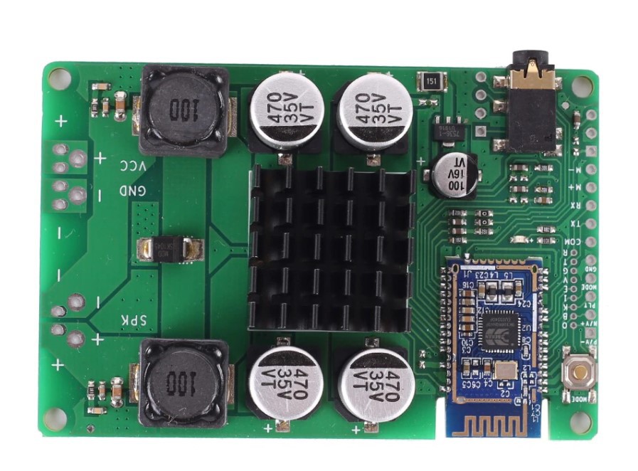

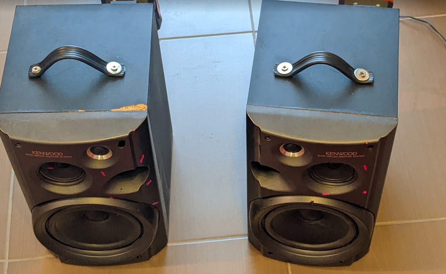

(#) nyuszis2 hozzászólása Jan 14, 2022 / 1
A kinézete sajnos hagy kivánnivalót maga után, de szilveszter napján ami elérhető közelségemben volt abból hoztam össze. Ellenben nagyon jól szólt aznap, a Parkside akksik is bírták végig.
Az alapja két Bluetooth 5 TWS mono TPA3118, miután párosítva van sztereo módban szól.
Két parkside töltő lett szétszedve és beleragasztva egy-egy modul és azok felcsavarozva a hangfalra a töltés visszajelző ledek furatain keresztül.
