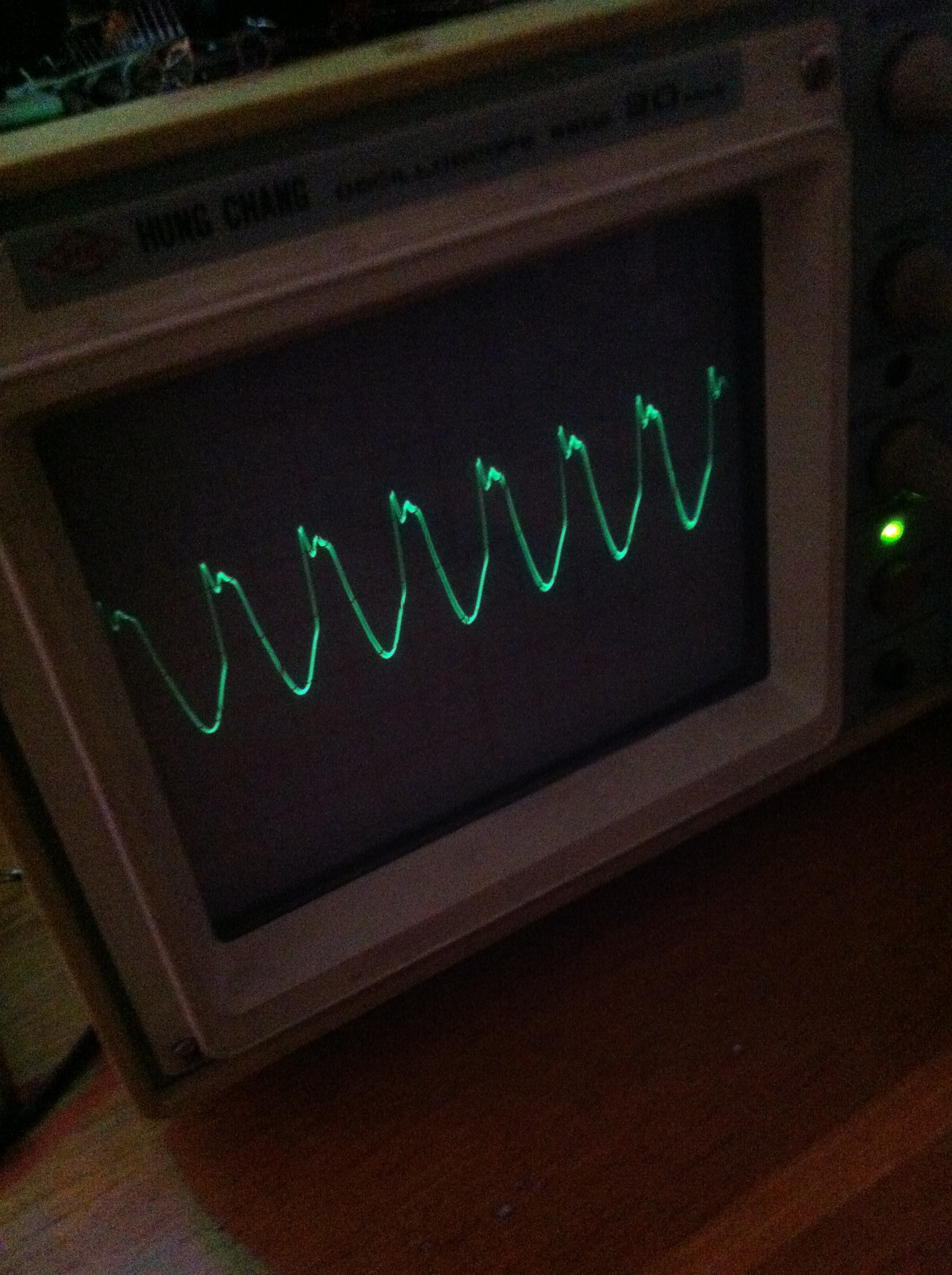

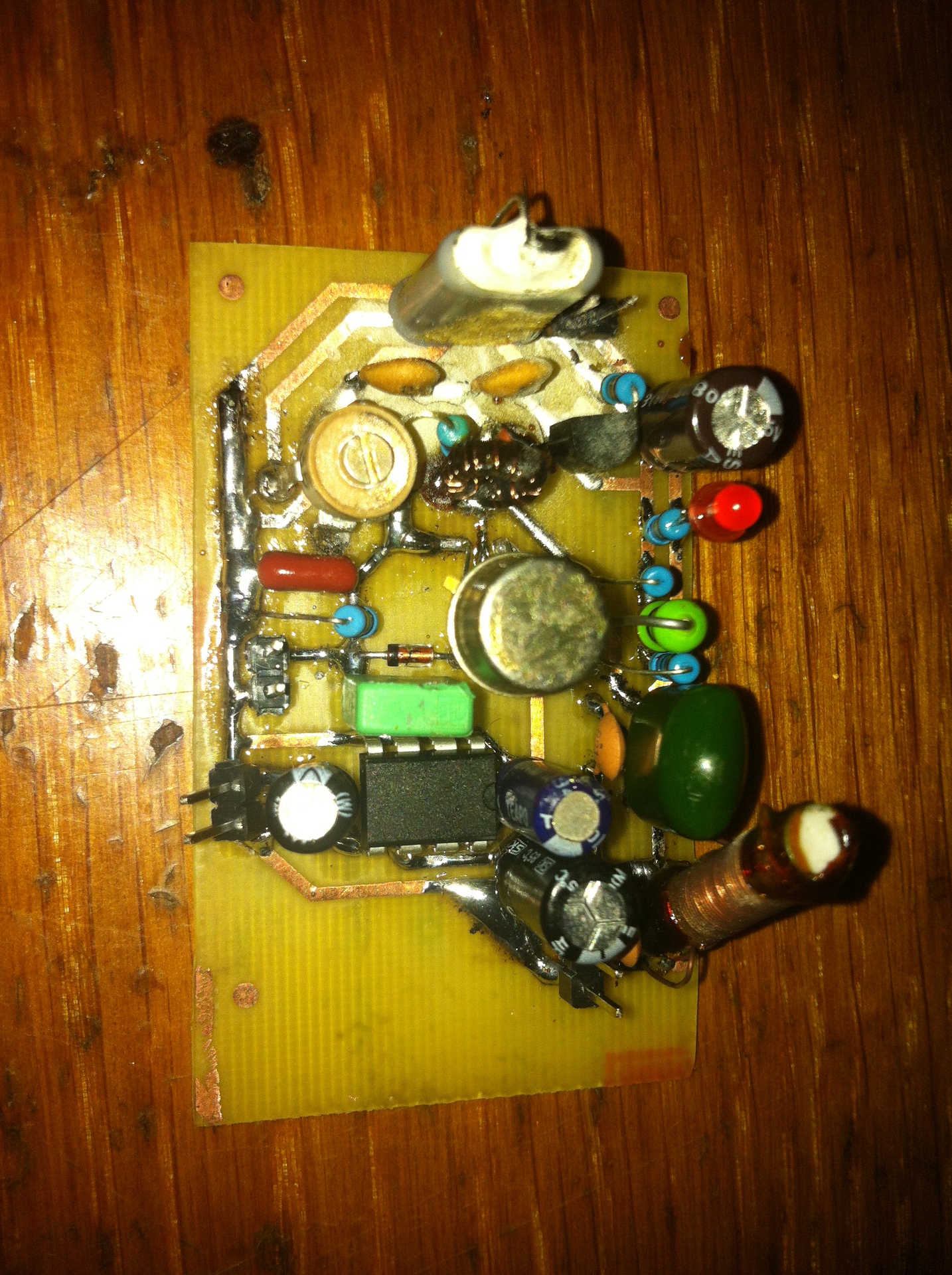

Sziasztok. A napokban volt jópár elfoglaltságom amiről később kerül ki kép, de a most este elkészültet azért felteszem.
Pixie 2 jól ismert adóvevő, egyszerű kapcsolása.
Oszcillátor fokozatban egy sima BC547B szolgál, a kimeneti fokozatban BFY33 lett a választott.
Összesen két napig építettem, igaz sok idő elment az első nyákokkal is ( 4 nyáklemez készült, kollégáknak is készítettem belőle ).
Csatoltam a képeket igaz még doboz nélkül.
(#) mek-elek válasza szikorapéter hozzászólására (») Jan 3, 2022 /
És meddig kell várni a dobozra?
(#) szikorapéter válasza mek-elek hozzászólására (») Jan 3, 2022 / 1
A héten munka után próbálom majd befejezni valami szép igényes kialakításban.

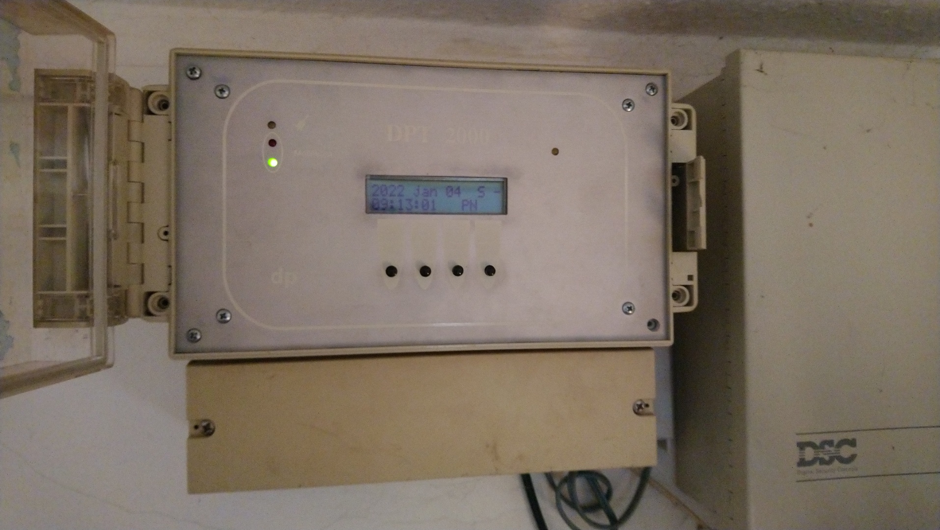

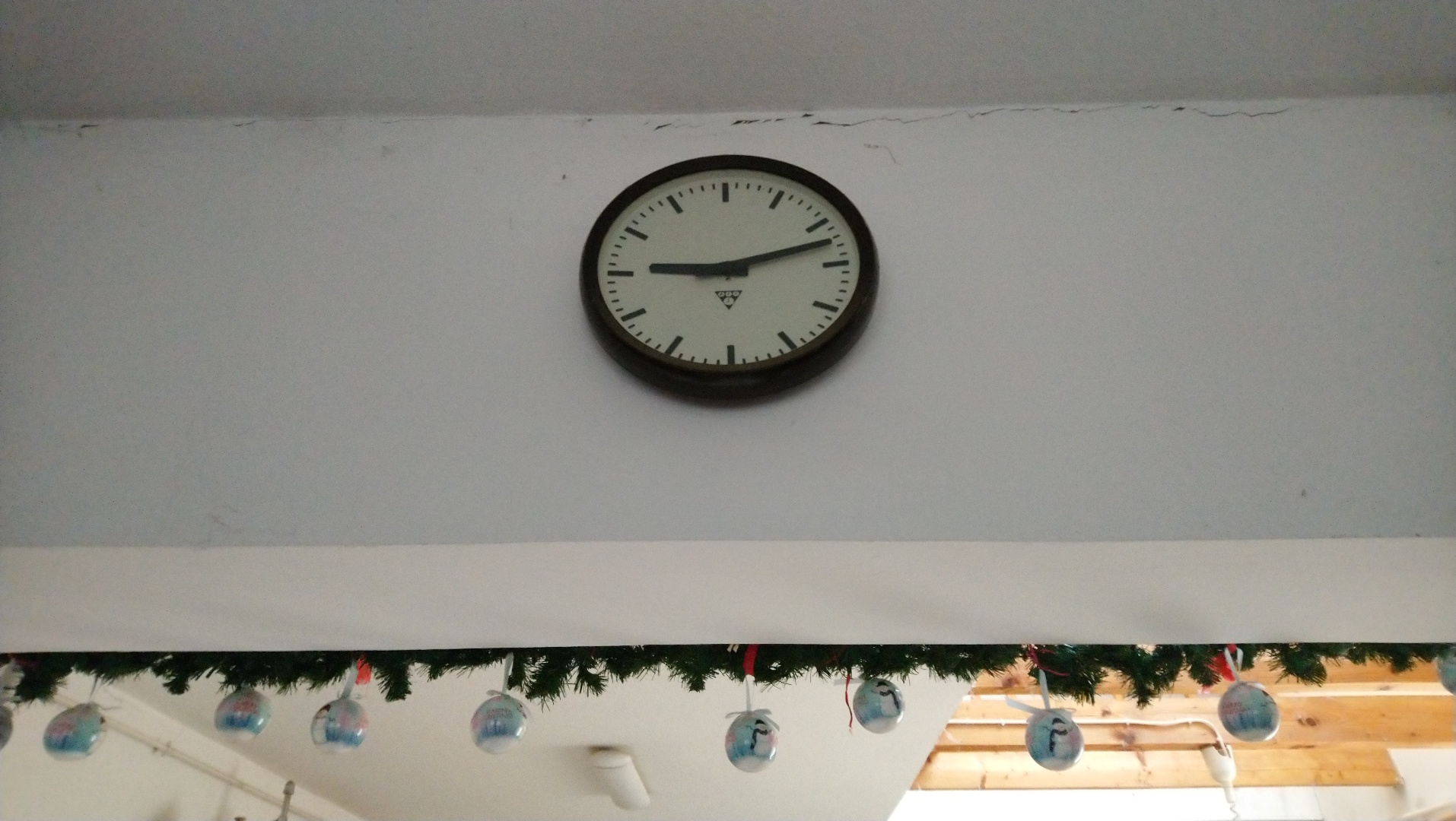

A link alatt a nixi "csörgőóra" a képen a progatron vezérlő prototípusa ...

Mivel hajtod ezt a szerencsétlent?
A "gyári" H-hidas...

(#) kaqkk válasza Gafly hozzászólására (») Jan 4, 2022 /
H híd volt a terv , de egyenlőre csak relé volt kéznél ...

(#) Gafly válasza sany hozzászólására (») Jan 4, 2022 /
DCF szinkronos, azaz mondhatjuk annak is.

(#) kameleon2 válasza kaqkk hozzászólására (») Jan 5, 2022 /
Vasúti Pragotron óra? Mennyit javítottunk! Persze nem ezeket, hanem azt amelyiken 1m-es volt a mutató. A legrosszabb az óraátállítás volt, amikor visszafelé kellett léptetni egy órát. Akkor az óraegység előtt ülve "csak" 23 órányit kellett nyomogatni felváltva a páros, páratlan perc gombokat. 2-en csináltuk 2 kézzel az elején, így is vízhólyagos lett az ujjunk. Egyszer. Aztán lett csinálva egy központi léptető hozzá, ami után max korrigálni kellett, ha valamelyik elmaradt az ütemtől.
Akkor kattan is percenként... .

(#) Gafly válasza kameleon2 hozzászólására (») Jan 5, 2022 /
A mostani már olyan, hogy beállitod hogy hol áll a mellékóra, és automatikusan utánlépteti az aktuális időre.

(#) JZoli válasza Gafly hozzászólására (») Jan 5, 2022 /
Ezt csak akkor tudod megtenni, ha csak egy óra van rajta. De az állomásokon több óra van így csak a párhuzamosítás járható. Ebben az esetben, meg ha egy óra marad le, akkor ez a funkció nem használható, csak az órahálózat-párhuzamosítás megbontásával.
(#) kaqkk válasza JZoli hozzászólására (») Jan 5, 2022 /
„Ebben az esetben, meg ha egy óra marad le”
Párhuzamos rendszernél ez hogyan történhet meg ?
