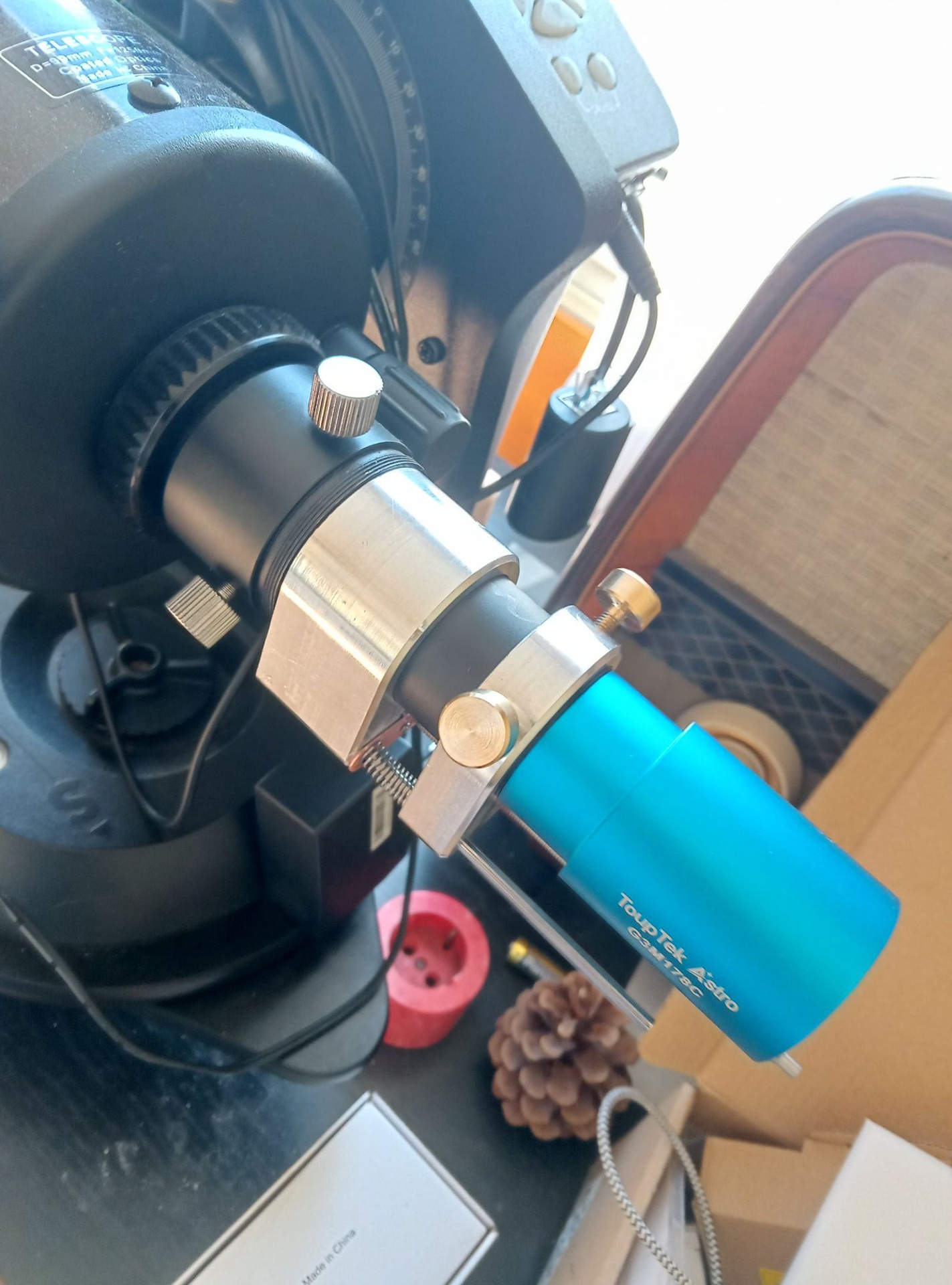

(#) kaqkk hozzászólása Okt 24, 2024 / 3

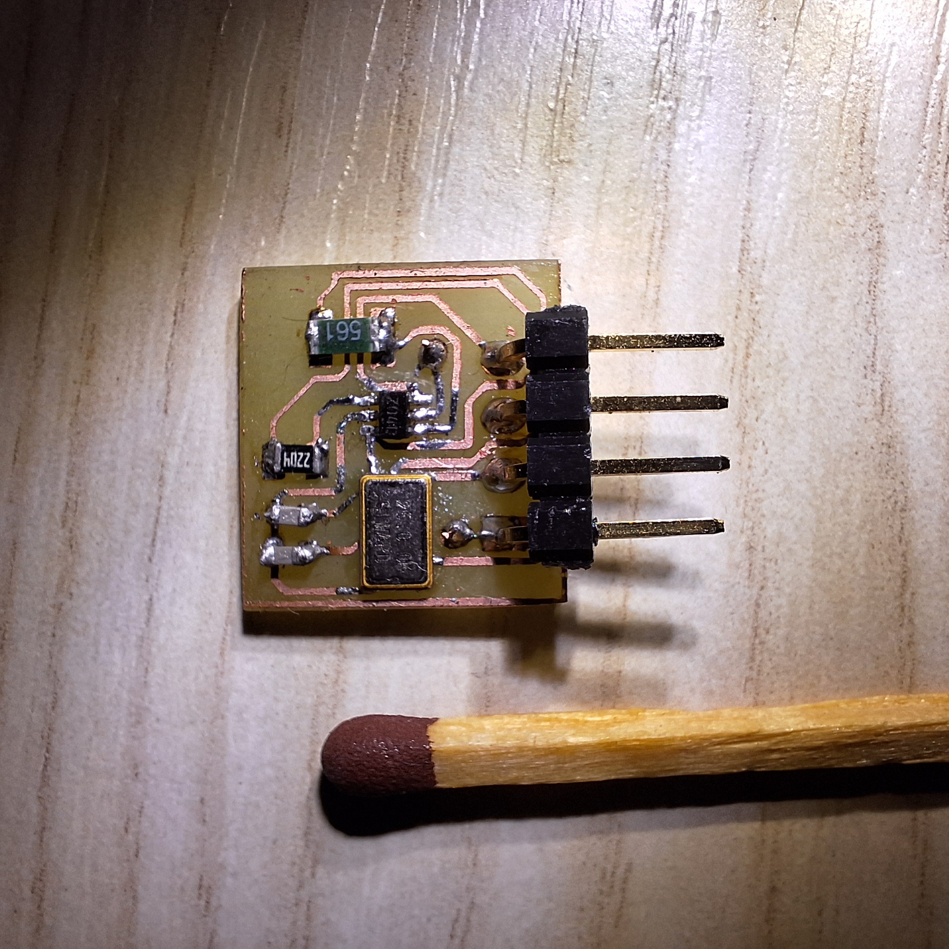

(#) bbatka válasza bbatka hozzászólására (») Okt 27, 2024 / 12
25MHz-es oszcillátor. Teszteltem és működik 3,3V-ról. A 6 lábú IC-t nem volt semmi beforrasztani. Valószínűleg más kvarccal is működik.
(#) szendi001 válasza kaqkk hozzászólására (») Okt 28, 2024 /
Zsivany lett nagyon!
(#) Alkotó válasza bbatka hozzászólására (») Okt 28, 2024 /
Csinos apróság. (Lényeges szempont, hogy ennyire picike legyen?)
(#) bbatka válasza Alkotó hozzászólására (») Okt 28, 2024 / 1
Köszi! Életben jobban néz ki. A mobiltelefon fényképező része kiemeli az összes porszemet. A méret fontos, de az alkatrészek is adják magukat. Az inverter IC ilyen pici és a kvarc is. A fentebb linkelt SSD1906QT2 panelbe lesz bedugva. A probléma az volt , hogy a 6 lábú inverter IC mágnesezhető és a csipesz amit használtam szintén.
