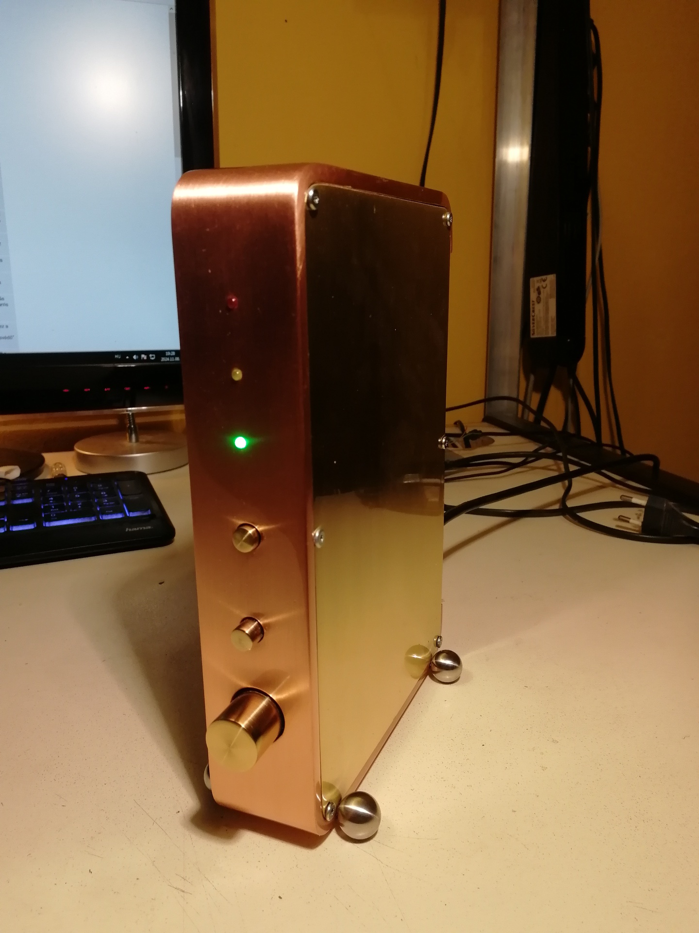

(#) possim hozzászólása Nov 8, 2024 / 34
2x10W SANYO
2x10W Arra, hogy csak szóljon valami a háttérben
(#) Skori válasza possim hozzászólására (») Nov 8, 2024 /
Jól néz ki! A belsejét is megmutatod?
(#) Gafly válasza possim hozzászólására (») Nov 8, 2024 /
Ez a hajlítás olyan, amit eddig megpróbálni sem mertem.
(#) somitomi válasza possim hozzászólására (») Nov 8, 2024 /
Azért ennek rendesen megadtad a módját, nem semmi. Belvilág engem is érdekelne
(#) Alkotó válasza possim hozzászólására (») Nov 9, 2024 /
A külső keret egy tömör vörösréz profilból hajlított idom, a többi oldal pedig sárgaréz lemez?Mert ha igen, akkor ez nem egy spórolós megoldás, őrizned kell, nehogy valaki beugorjon érte és leadja valamilyen felvásárló helyen.
(#) mek-elek válasza possim hozzászólására (») Nov 9, 2024 /
Ez az, amikor valakinek van műhelye. Az viszont nem jelenti azt, hogy magától gusztusos lesz a mi készül ott. Ez viszont nekem is tetszett! Ötletesen harmonikusnak tartom a munkádat!
(#) mek-elek válasza Gafly hozzászólására (») Nov 9, 2024 /
Pedig a hajlítás igen hatásos zenei eszköz, ami hatásos előadási mód kelléke lehet.
(#) kameleon2 válasza possim hozzászólására (») Nov 9, 2024 /
Szerintem ezek a legjobb konstrukciók, amit az ember magának csinál, "csak szóljon valami" felkiáltással. Nálam egy hasonló szolgál a konyhába építve. Bár nem sikerült ilyen szépre, hiszen csak hulladék laminált padlóból készítettem.

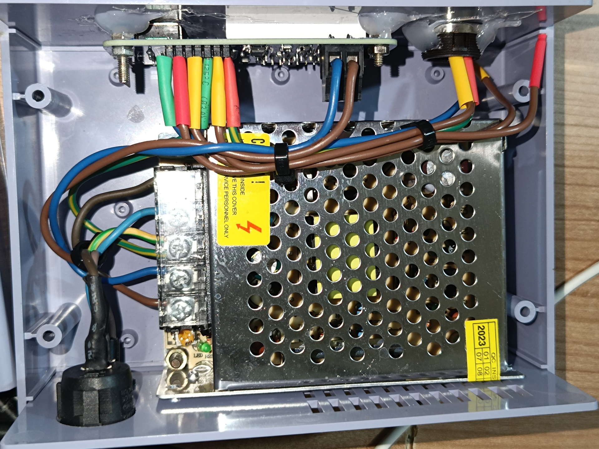

(#) somitomi hozzászólása Nov 15, 2024 / 14
Mini erősítő
Kínai D-osztályú erősítőpanel bedobozolva egy akciós tápegységgel, a számítógépnél használt kis polchangfalakhoz. Majdnem azt írtam, hogy "csak szóljon valami", de az előzményeket tekintve ez nem éri el azt a színvonalat
(#) Skori válasza somitomi hozzászólására (») Nov 16, 2024 / 1
Nekem azért tetszik, mert:
- A felhasznált anyagokhoz képest egész kulturált kinézetű a végeredmény.
- A hálózati oldal határozottan el van választva a kisfeszültségű részektől.
- Van benne saját gyártású panel is.
Talán annyi, hogy én 1db sztereo potit használtam volna, gondolom úgyis együtt fogod tekergetni a kettőt..
(#) Black7275 válasza Skori hozzászólására (») Nov 16, 2024 / 1
Ha jól látom mindkettő poti sztereó... Gondolom az egyik a hangerő másik a balance vagy valami hasonló...
(#) somitomi válasza Skori hozzászólására (») Nov 16, 2024 /
Valóban egész mutatós ahhoz képest, hogy milyen könnyű dolgozni a sztirollal. Lehetne szebb is, ha az élek alaposabb csiszolása után lefesteném, de miközben a színen gondolkoztam, megtetszett ez a kicsit szokatlan fehér doboz. Egyébként vékonyabb lemezek, profilok formájában népszerű modellezési alapanyag, szép dolgokat lehet csinálni belőle.
A potik kapcsán Black7275 jól tippel, a kék poti balansz, a narancssárga hangerő, leginkább mert ki akartam próbálni az ESP-féle balansz kapcsolást valami állandóan használt készülékben.
(#) Suba53 válasza somitomi hozzászólására (») Nov 17, 2024 /
Szuper kis jószág lett. Nincs a színvonallal semmi hiba.
Mivel ragasztod a sztirolt? Pillanat ragasztó, vagy oldószer, vagy valami spéci ragacs?
Van ugyanilyen modulom, amit hasonló elképzelés miatt vettem anno.
Régi rossz számítógépes CD egység fém borítása méretben pont jó lesz egy hasonló kis erősítőhöz.
Mik a tapasztalataid az eősítő zajával? Hallható valami alapzaj, vagy néma mint a sír?
