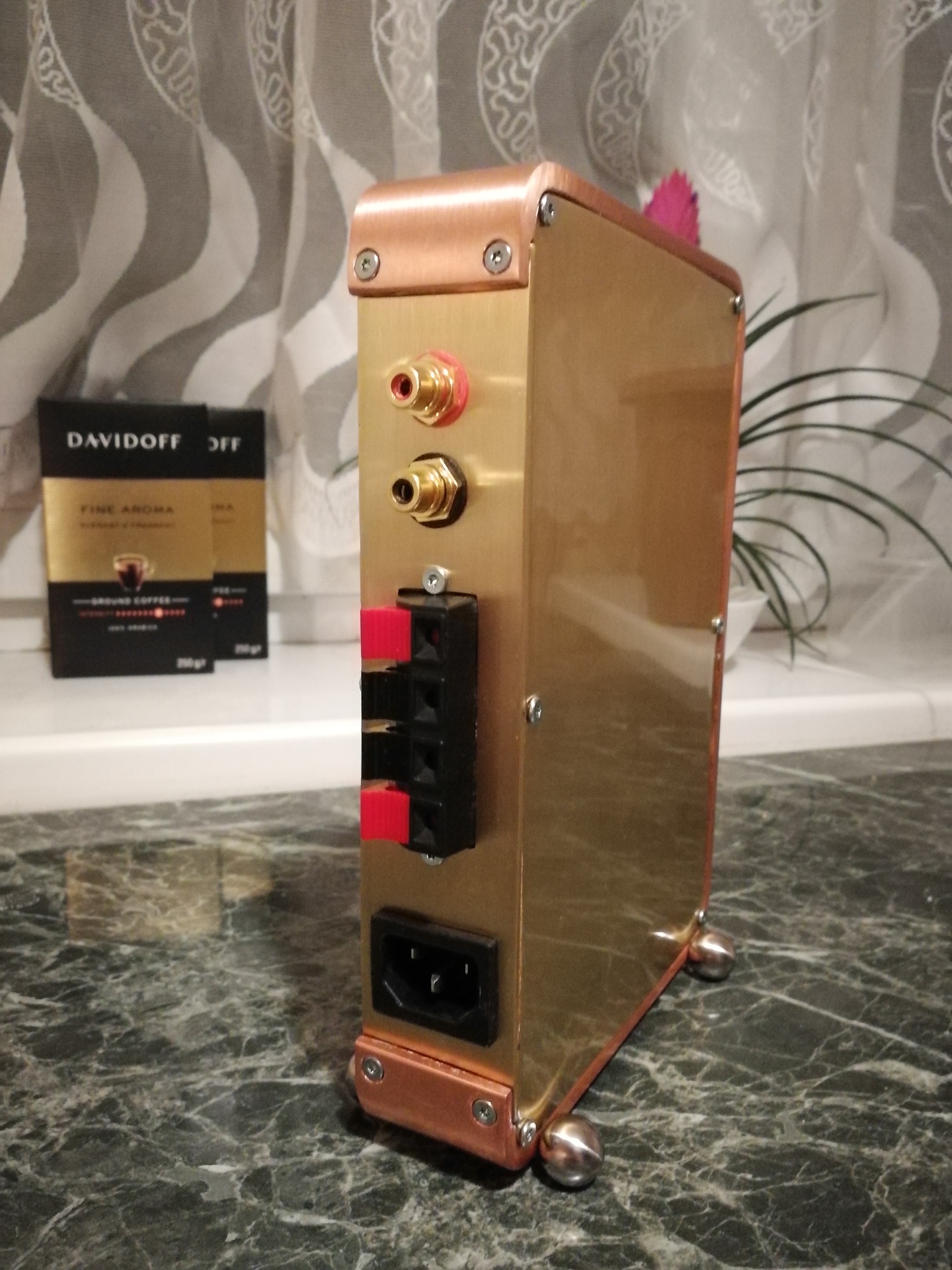

És még ívelt dobozos Pacsirtád is van.
2x10W SANYO2x10W Arra, hogy csak szóljon valami a háttérben
Ez a hajlítás olyan, amit eddig megpróbálni sem mertem.
Azért ennek rendesen megadtad a módját, nem semmi. Belvilág engem is érdekelne
A külső keret egy tömör vörösréz profilból hajlított idom, a többi oldal pedig sárgaréz lemez?Mert ha igen, akkor ez nem egy spórolós megoldás, őrizned kell, nehogy valaki beugorjon érte és leadja valamilyen felvásárló helyen.
Ez az, amikor valakinek van műhelye. Az viszont nem jelenti azt, hogy magától gusztusos lesz a mi készül ott. Ez viszont nekem is tetszett! Ötletesen harmonikusnak tartom a munkádat!
Pedig a hajlítás igen hatásos zenei eszköz, ami hatásos előadási mód kelléke lehet.
Szerintem ezek a legjobb konstrukciók, amit az ember magának csinál, "csak szóljon valami" felkiáltással. Nálam egy hasonló szolgál a konyhába építve. Bár nem sikerült ilyen szépre, hiszen csak hulladék laminált padlóból készítettem.

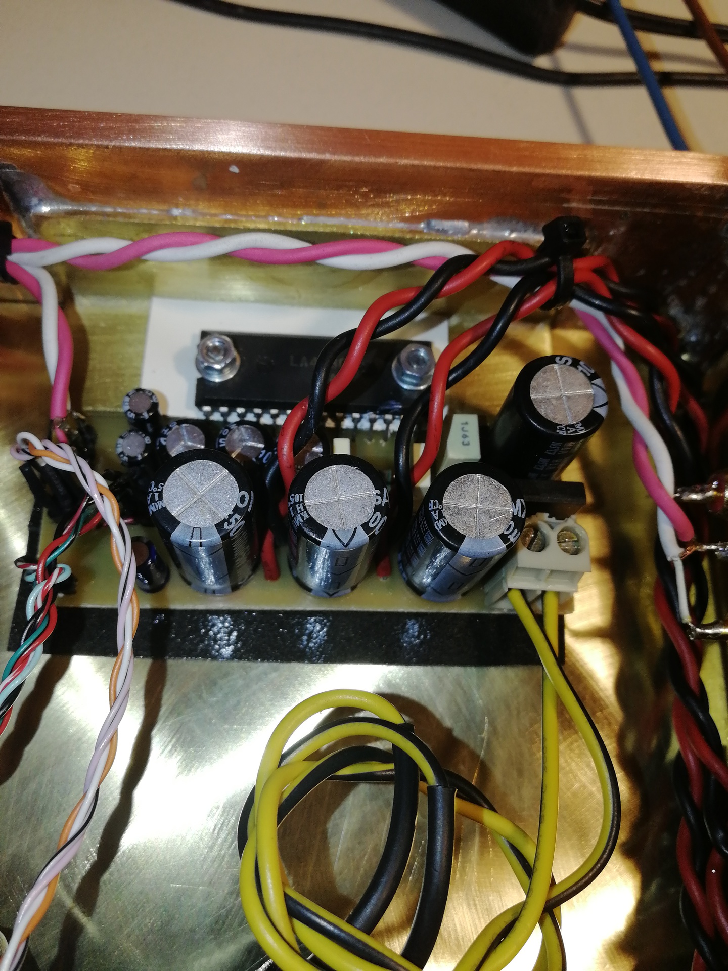

Tessék. Kicsit féltem, mert nagyon közel van minden egymashoz, de semmi zaj/ zavar. Máskülönben a 230V-os reszeket hálóznom/árnyékolnom kellett volna. A 230V os vezetékek duplaszigetelésűek(zárlat biztosak), a zsugorok 3 réteg az alsó gyantás, legalábbis mi így hívjuk. A trafó kb 32VA 5% drop mellett, primer-szekunder 4kV próbafeszültseggel vizsgalva. És persze földelve a doboz, hiszen 1ÉV osztalyba tartozik.
Ezt a sok forrasztott kötést mivel csináltad? Ekkora rézfelületet már nem lehet akármivel átmelegíteni.
A hozzászólás módosítva: Nov 11, 2024
Csak egy tipp, de nem csak pákával lehet forrasztani, hanem lánggal is. Például a víz-gáz szerelők is lánggal forrasztanak, kis kézi palackos eszközzel, viszonylag robosztus rézcsöveket.
Ahogy Alkotó mondja, kis palackos lánggal lett felmelegítve. A réz sin 40x6mm az meg igen csak eszi a hőt
Van nekem is ilyen kis palackos gázforrasztóm - "benzinlámpa" helyett vettem anno, de azzal nem könnyű "szelektíven" felmelegíteni a dolgokat.
Vastag vörösréz lemezen meg szinte lehetetlen a szelektív forrasztás. Ott más megoldást kell alkalmazni. Fel kell pakolni mindent a végleges helyére, a forrasztandó helyek tövébe folyasztószert és ónt kell tenni, majd jöhet a melegítés. A rögzítést hőálló csipesszel lehet megoldani.
Nálunk most történik egy kis átalakítás, és a mesterek pontosan ilyet használnak a csövek forrasztásához.
Nem tudom mi a különbség, de látszólag ezzel jobb forrasztani, mint ezzel.
A "kulimász"-ban lehet valami csel, mert szinte pontosan csak oda folyik-be az ón, ahol be van kenve. Most több csőforrasztást is végignéztem, és meglepően jól "terjed" az ón. Ügyesen melegítve, egy ponton adagolva az ónt, teljesen körbe futja a csövet, és teljesen behatol az idom belsejébe is (ezt tudtam ellenőrizni, amikor vissza kellett bontani az egyik fittinget).
A hozzászólás módosítva: Nov 12, 2024
Ónt tartalmaz az a kulimász. Én is ilyennel csináltam a teljes fűtésemet és a víz hálózatomat is.
Nekem valami hibridem van akkor, mert a felső része az első képen levőhöz hasonlít, de a gázpalackja a másodikhoz hasonló.
Degufit 3000 forrasztó paszta, ónt tartalmaz. Célszerű letakarítani a csövekről nagyon alaposan, mert utólag kimaraja a csövet és kilyukad.
Egyébként én 650 celsius előállítására képes hőlégfúvóval és a hozzá tartozó adapterrel, (ami körbe öleli a csövet) forrasztottam a fűtéscsöveket, a gázszerelő beüzemeléskor meg is kérdezte, hogy lett ilyen szép minden forrasztás. Elavult dolog gázzal melegíteni már fűtéscső szereléskor és a nyílt láng nem olyan biztonságos és sokkal drágább a gáz...
Én ezt nem próbáltam, csak leírtam amit láttam (ha már éppen itt forrasztgattak a szakemberek).
Ha valóban kilyukasztja a csövet, akkor az idomokon belül (ahol mindenhol ott van a forraszanyag) drámai hatások várhatók?
