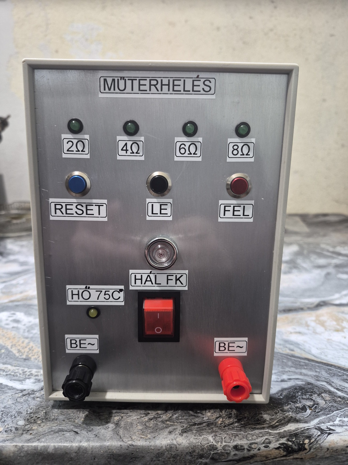

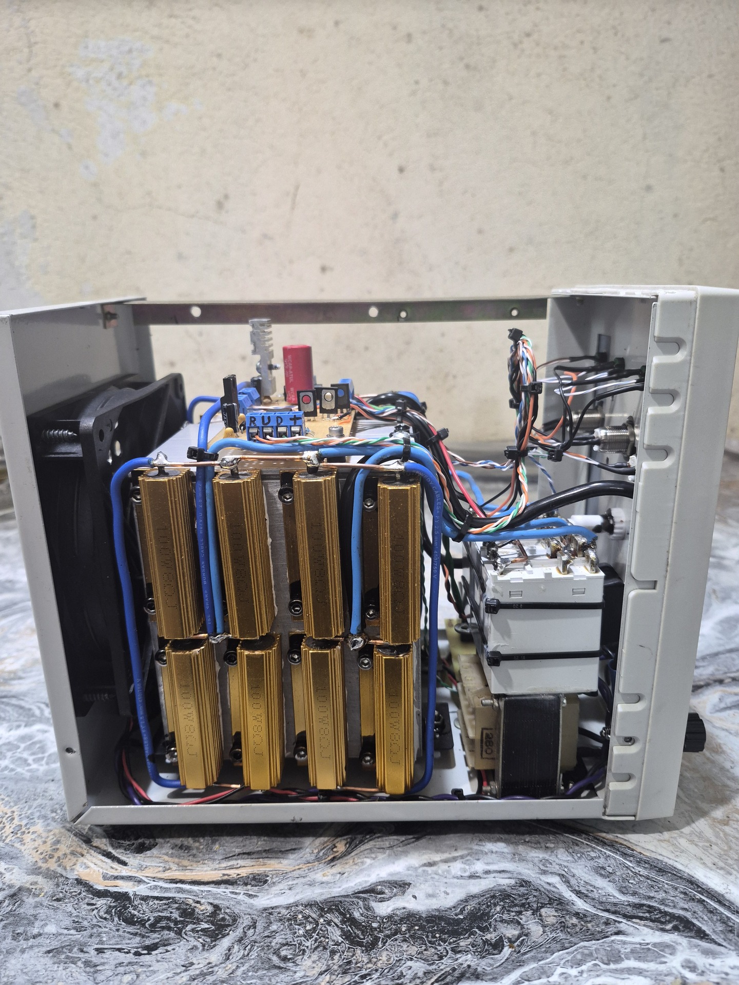

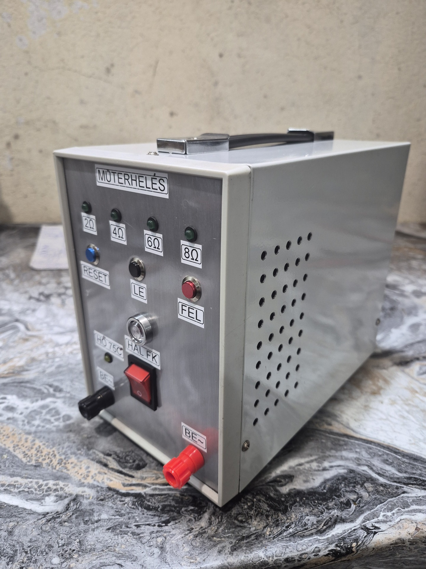

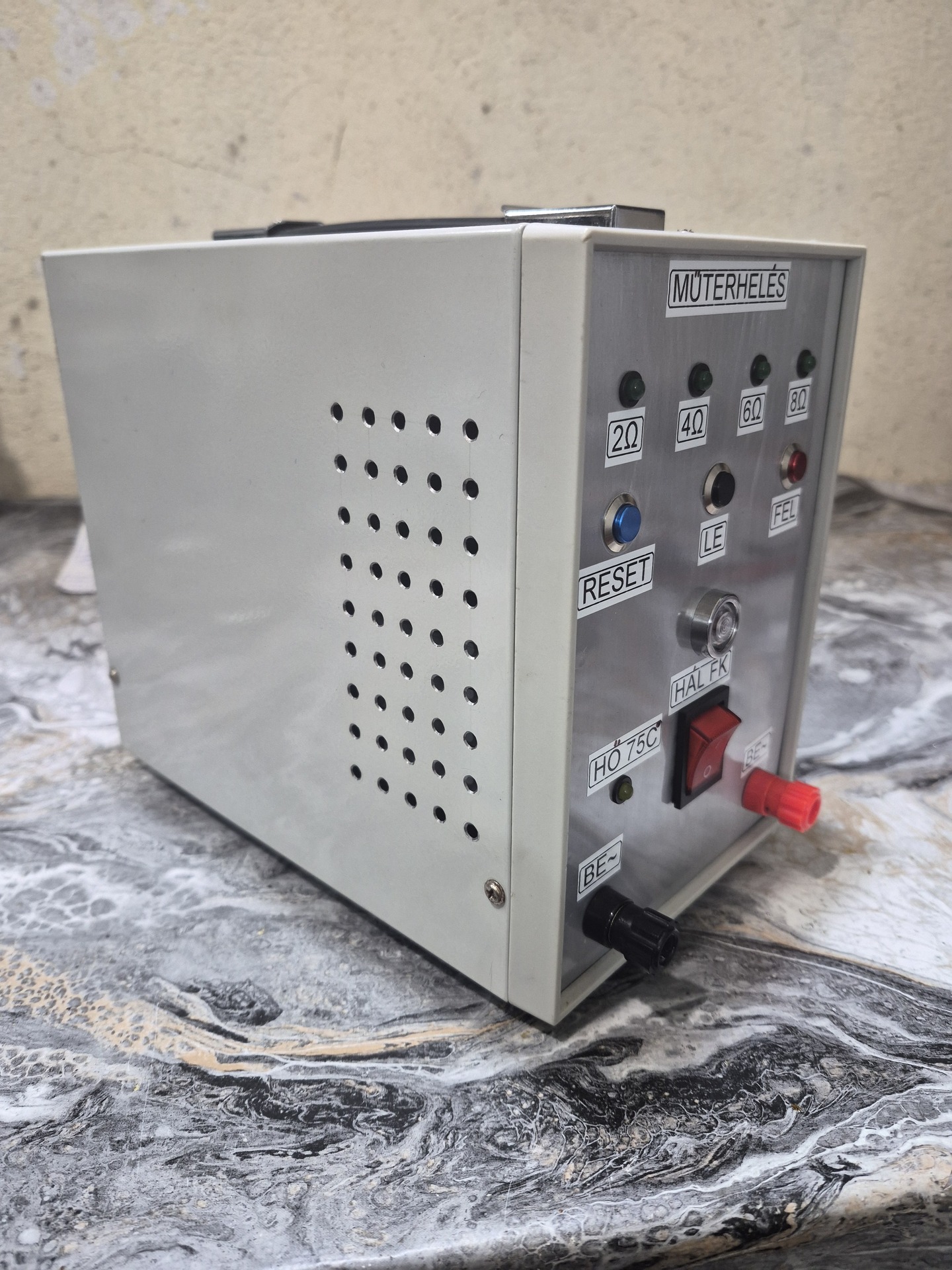

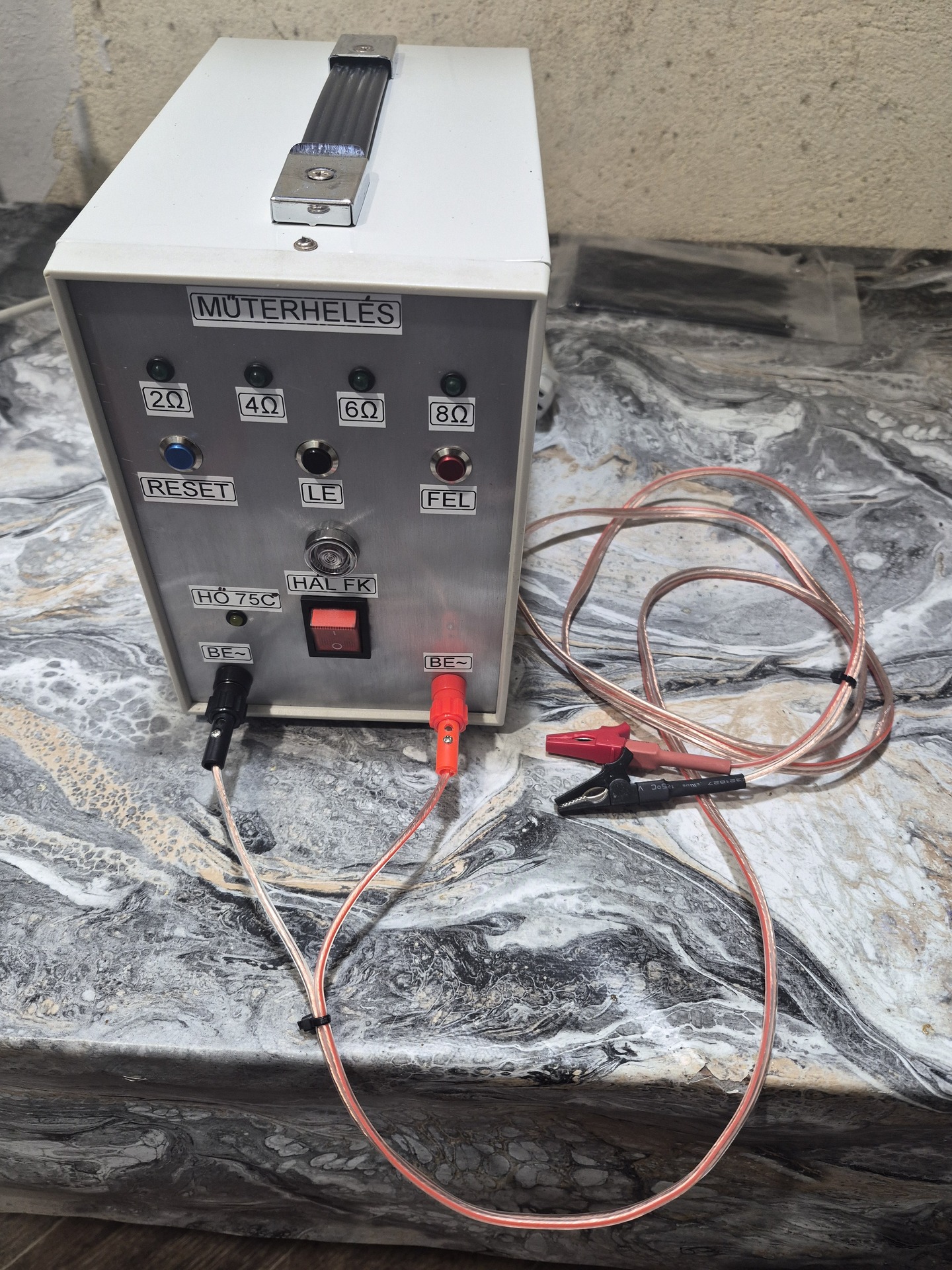

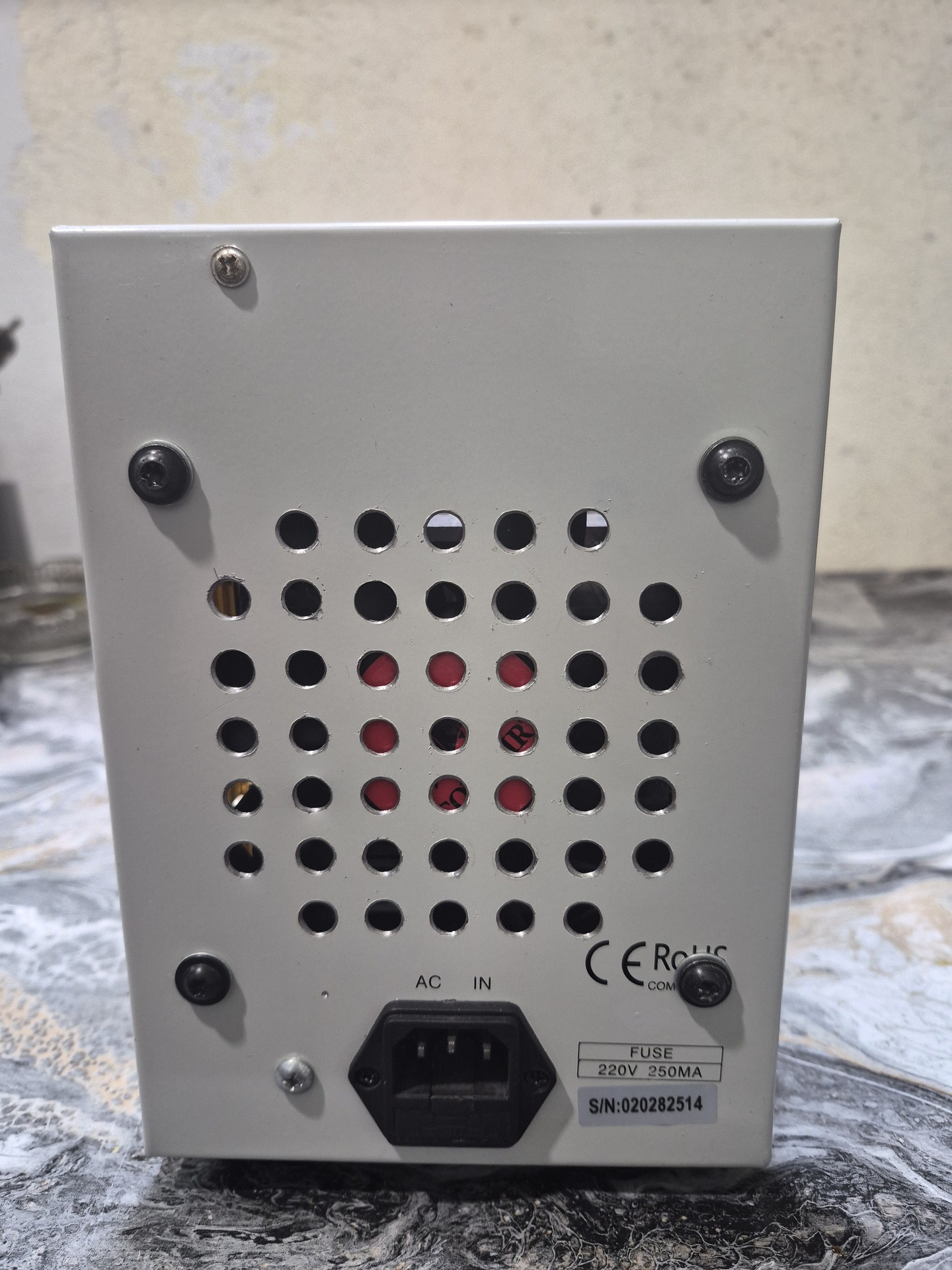

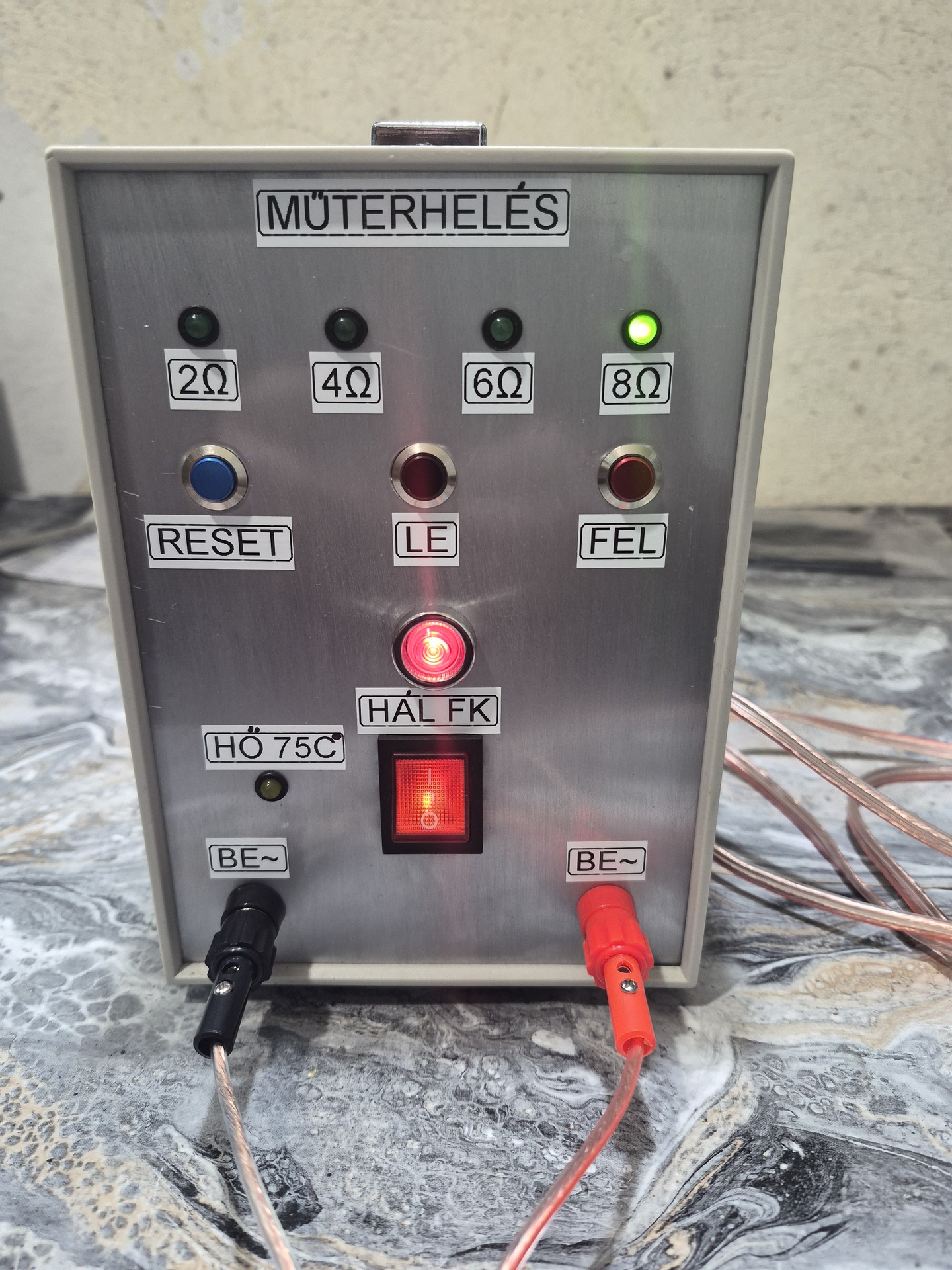

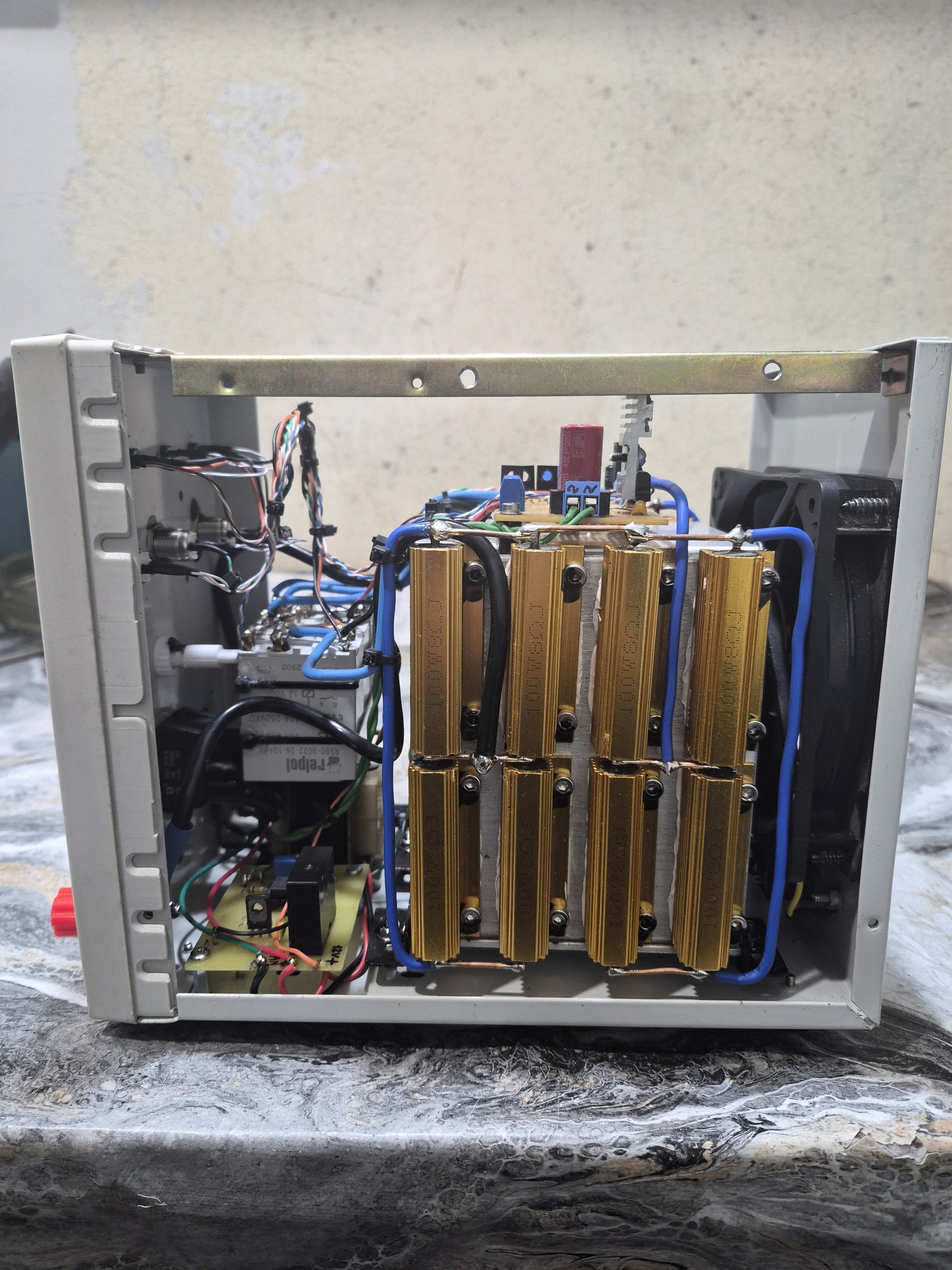

(#) soos csaba hozzászólása Jan 4, 2026 / 18
Műterhelés
Ma készen lettem teljesen a Műterhelésemmel amihez ITT kerestem rajzot, és elég nehezen tudtam dönteni, mig csak a PIC12F675-ös mikrokontroller mellet döntöttem.
Nagyon szépen köszönöm a segitséget kaqkk fórumtársnak, nagyon sokat segitett az áramkör finomitásában, és ő irta meg nekem a programot is a PIC-be.
A műterhelés ugy van ki alakitva hogy 2Ω-os blokkokat alakitottam ki 4-darab 8Ω/100W-os ellenállásokból, ezekből az ellenállás blokkokból van 4 darab, és ezeket a 2Ω-os ellenállás blokokat sorosan kötöttem, amiket 3 darab 12V/50A-es relékkel söntölök, tehát 2Ω, 4Ω, 6Ω, és vegül 8Ω.
Az ellenállás értékeket lehet felfele és lefele léptetni két nyomó gomb segitségével (FEL, és LE), valamint van egy (RESET) gomb is ami a reléket inaktiválja és a bemeneten 8Ω-os lesz a terhelés.
Utolsó sorban még kapot a műterhelés egy NTC ellenállással elátott elektronikát is ami figyeli a hűtőborda hőmérsékletét, ami ha el éri a 75C°-ot akkor egy relé meg húz, és be kapcsolja a doboz hátuljára fel fogatott ventilátort.
Na de beszéljenek a képek...
A hozzászólás módosítva: Jan 4, 2026
(#) kaqkk válasza soos csaba hozzászólására (») Jan 4, 2026 / 2
Tetszik , igényes kivitelezés . Remélem hasznos tagja lesz a műszerparkodnak . Egy apró észrevétel : a reset funkcióhoz inkább a piros gombot rendeltem volna (nekem úgy lenne logikus)

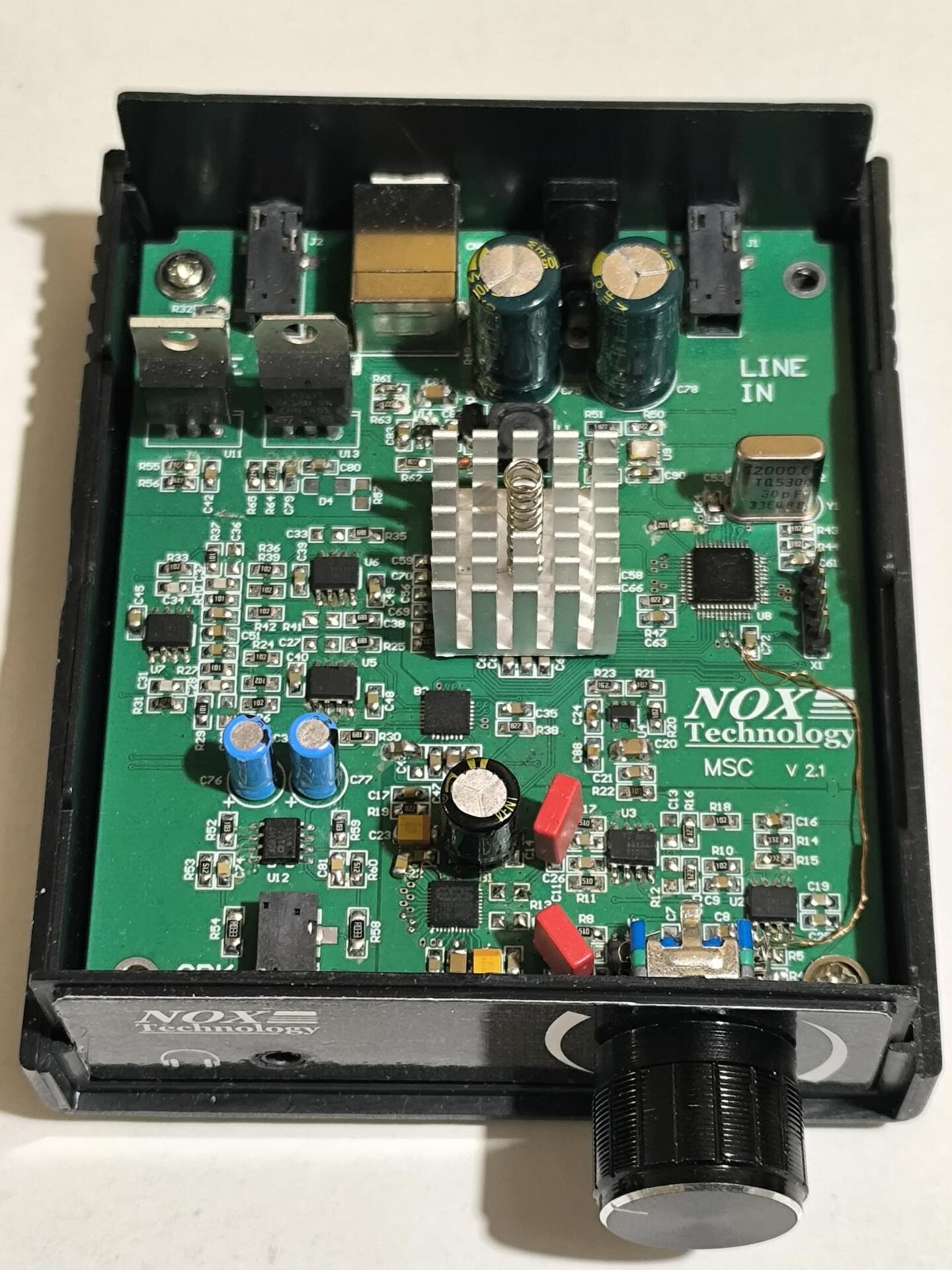

(#) sdrlab válasza majkimester hozzászólására (») Jan 4, 2026 / 5
Kösz..., bár ahogy írtam, prototípusnak szántam..., nagyon nincs mit mutogatni ennek fényében rajta De ám legyen...
Hangerő szabályozót nem terveztem eredetileg, csak később jött a de azért csak jó lenne mégis...
A hűtőborda sem volt az eredeti elképzelés tárgya..., használat közben derült ki, hogy elég erősen melegszik a SA9227, jobb lenne hűteni...mereven ráragasztani nem akartam, ezért középen egy rugó biztosítja a helyén a doboz tetőn keresztül )
