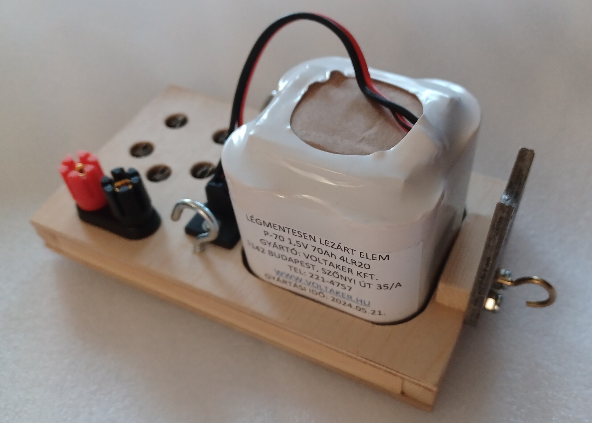

(#) mek-elek válasza Gafly hozzászólására (») Márc 17, 2026 /
Nem kifogásolni akarlak, csak úgy csípi a szemem, mint hajdani postást e látvány... Az hogy nincs olyan kézibeszélő, ami igazán illene ezekhez a készülékekhez. Mivel a vasutasok használták egye fene de az az 55-ös beszélő az tényleg nem illik stílusban ahhoz amiről ez szólna.
Ami az LB és a CB készülékeket illeti, amikor a kábelezést megvalósították viszonylagos biztonságot jelentettek a fontos információk tekintetében. az LB-nél, amíg az aksija bírta, az CB-nél, amíg volt üzemanyag az aggregátorhoz. Azonban manapság minden helyi tápos.
(#) Gafly válasza mek-elek hozzászólására (») Márc 17, 2026 /
Ki nem fogom dobni, mert kedves öreg barátomtól kaptam.
