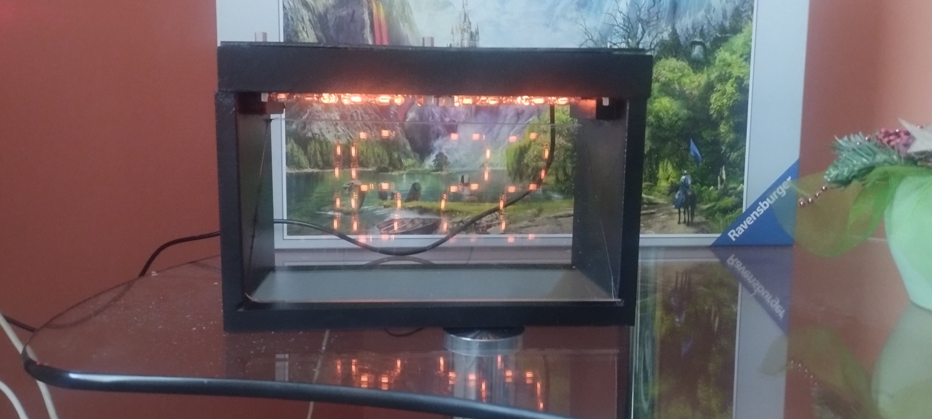

glimm lámpákból 7szegmenses kijelző
2022 ben egy barátommal megépítettünk egy 7 szegmenses órát aminek a kijelzője glimm lámpácskából készült . Egy hirtelen ötlet és a kijelzéskép tükrözése , nameg egy doboz nyomtatása kellett már csak a "szellemkijelző" elkészítéséhez (van még pár kontakthiba a sok szét -összerelés miatt) de már látszik hogy nem hiába dolgoztunk

(#) Udvari Zsombor válasza kaqkk hozzászólására (») Márc 16, 2026 /
Miért kellett így tükrösre csinálni? Nem lehetett volna rendesen elhelyezni a kijelzést?
(#) tki válasza Udvari Zsombor hozzászólására (») Márc 16, 2026 /
Az hagyján, de még a falat is át kellett előtte festeni a megfelelő színűre a látványhoz.
A hozzászólás módosítva: Márc 16, 2026
(#) kaqkk válasza Udvari Zsombor hozzászólására (») Márc 16, 2026 / 1
Ez a lényeg , nem tükör hanem egy 45 fokban megdöntött plexi van a dobozban , így jön ki a "ghost" efektus (a levegőben lebegve látod a kijelzőt) És bármi előtt elhelyezve a háttér is látszik ....
(#) kaqkk válasza tki hozzászólására (») Márc 16, 2026 /
A festő csak jövő nyárra adott időpontot sajnos addig meg kell elégedni evvel a színnel
(#) kaqkk válasza Udvari Zsombor hozzászólására (») Márc 16, 2026 / 13
Hátha így érthetőbb a miért .... A doboz összeállítása nem tökéletes de azt még helyrerakom ....

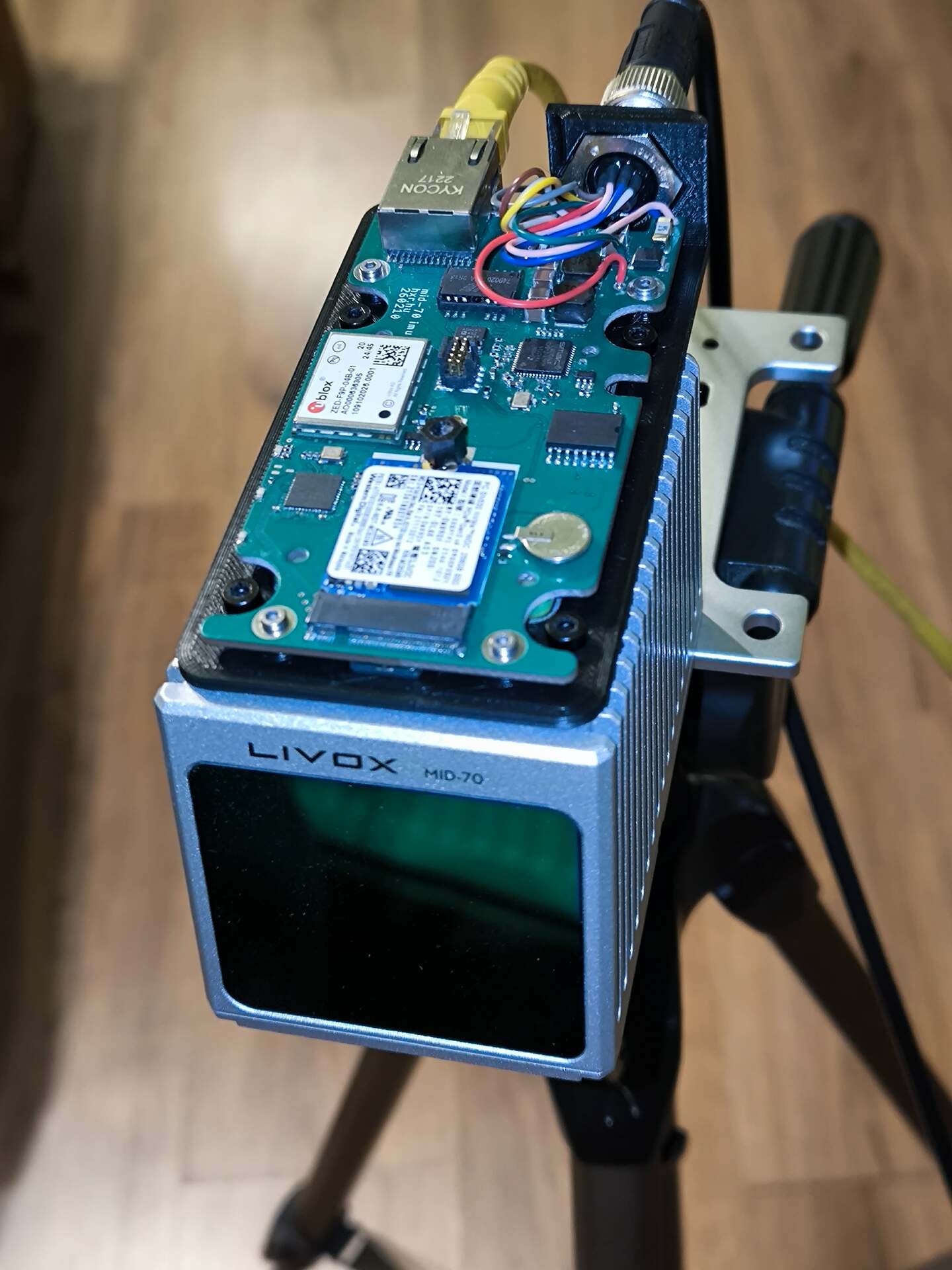

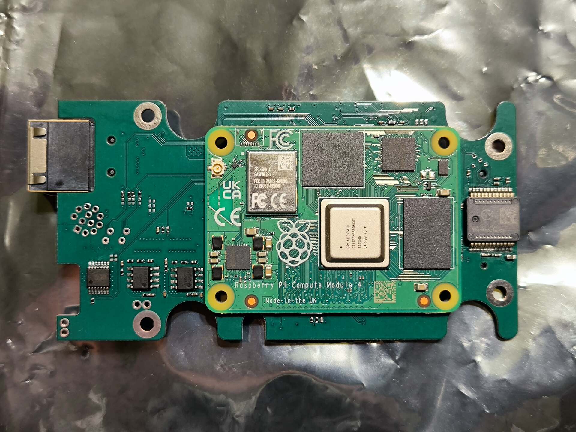

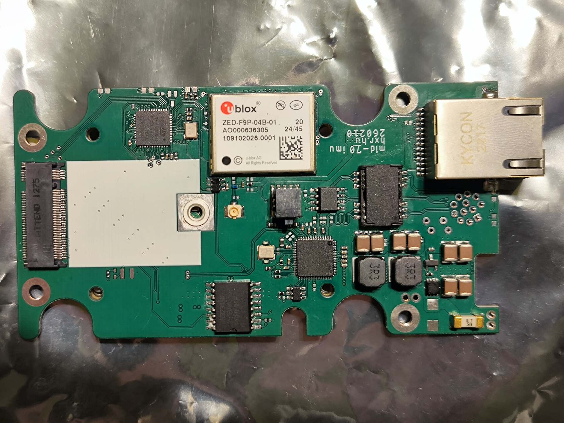

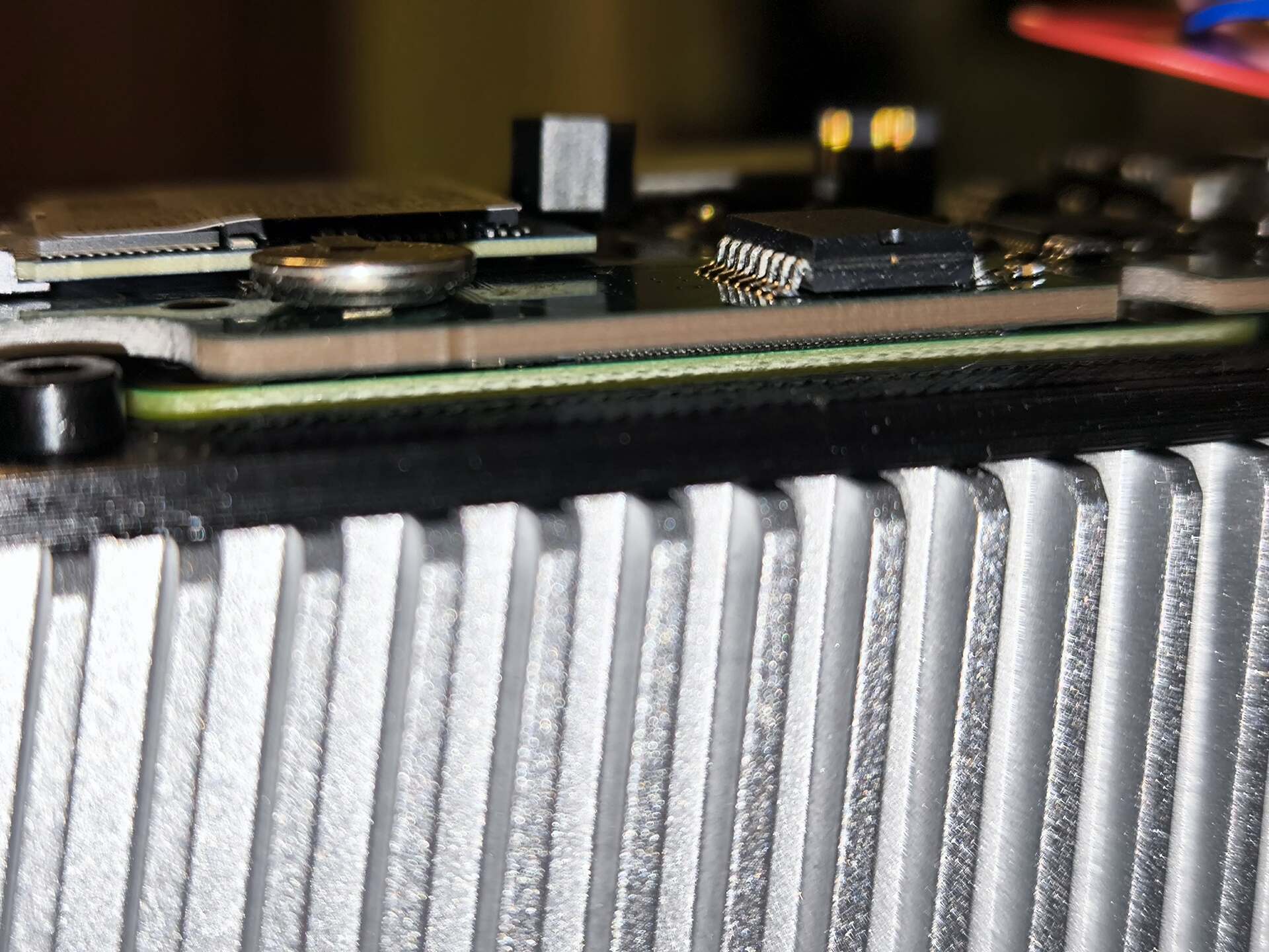

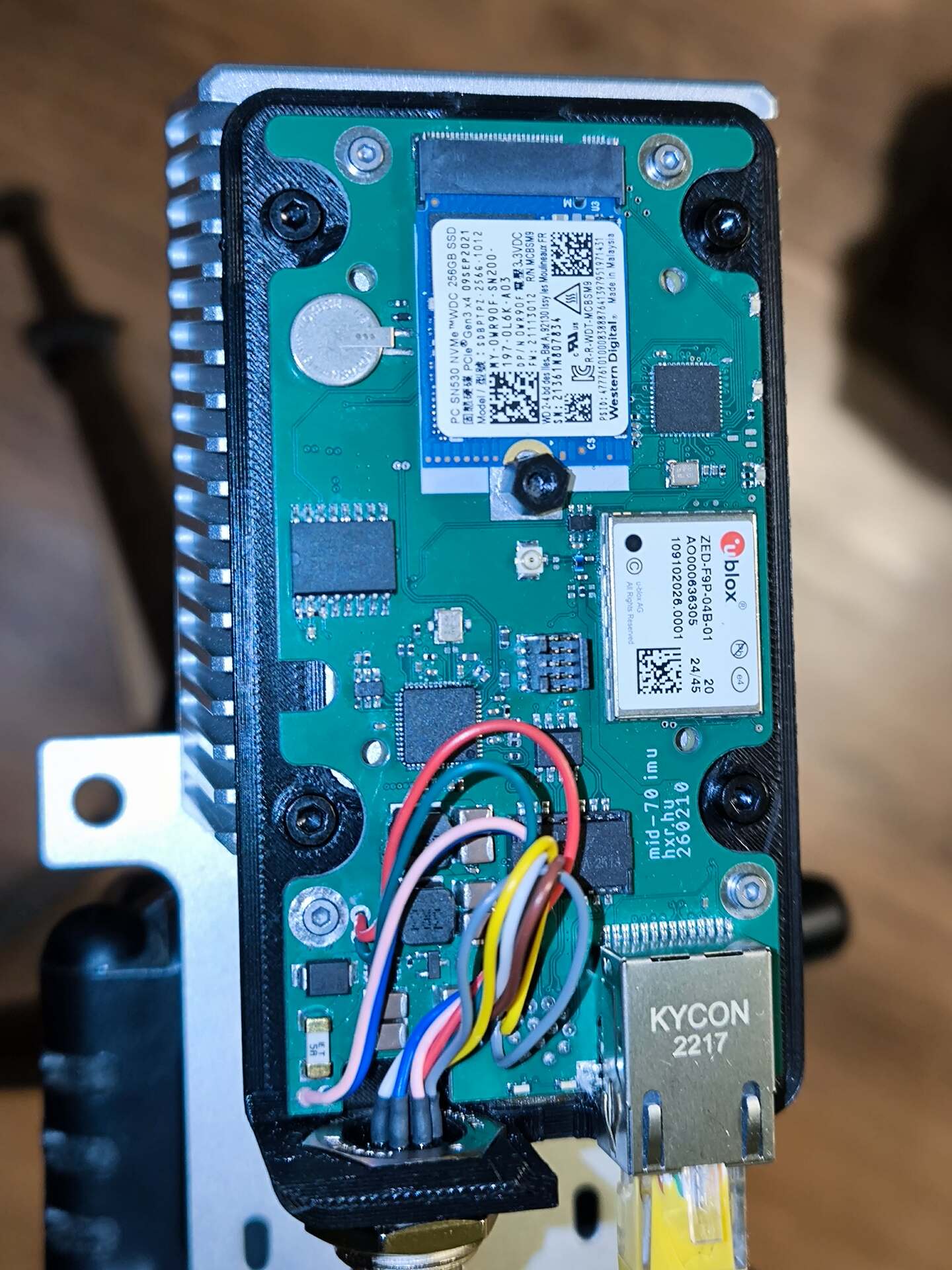

Imu lidarhoz
Legújabb hobbirojektem: lidarhoz szuperpontos imu.
Egy VCTCXO-val meghajtott STM32G473 32 bites timere pörög benne 170MHz-cel és kapkodja el az RTK modul PPS jelét. A VCTCXO-t egy DAC kimenettel tudja hangolni ±2ppm-mel. A cpu órajeldriftjét egy IIR szűrővel simítja és 20 mp után a cpu órajele pontosan 170000000Hz. Közben az IMU (SCH16T-K01-004) 1,4KHz-cel küldi a lineáris gyorsulás és szögsebesség adatokat, amiket szintén az STM időbélyegez néhány ns felbontással. A lidar ugyanezt a jelet kapja, a Raspberry pi CM4 pedig sorba rendezi és nvme-re menti az időbélyegzett pontfelhőt, IMU adatokat és RTK logot.
(#) Alkotó válasza Bender hozzászólására (») Márc 16, 2026 1 / 7
Igazi szleng, egy kukkot sem értek belőle, fogalmam sincs mi ez, és mire való.
(#) lazsi válasza Alkotó hozzászólására (») Márc 17, 2026 /
Pedig egyszerű... A lidar olyan, mint a radar, csak nem ra, hanem li.
(#) Gafly válasza Alkotó hozzászólására (») Márc 17, 2026 / 1
(#) zenetom válasza Bender hozzászólására (») Márc 17, 2026 / 1
Ezek a modulok egyenként szép projectek lennének, nemhogy így összekötve.
Le a kalappal!
(#) Udvari Zsombor válasza kaqkk hozzászólására (») Márc 17, 2026 /
Így értem, de csak kevésbé fényes helyeken használható vagy nem látszik a kijelzés.
(#) kaqkk válasza Udvari Zsombor hozzászólására (») Márc 17, 2026 /
Igen , ebben igazad van de nem is arra készült hogy verőfényben nézegessem . Ez "csak" azt bizonyítja hogy működik a "ghost" efektus .....
