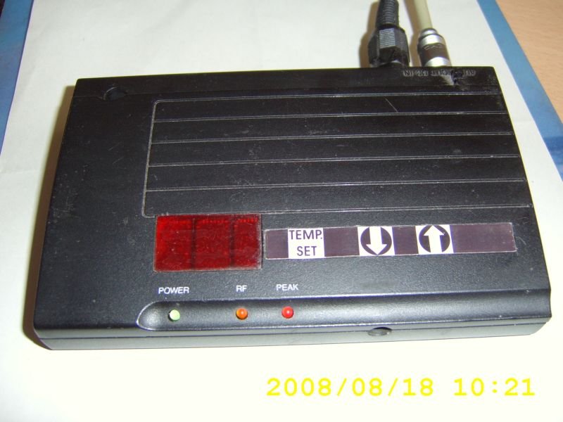

(#) Laller hozzászólása Aug 18, 2008 /
Úgy látom, sokan építenek forrasztó állomást, gondoltam megmutatom az enyémet, hátha ötletet ad valakinek.
A trafó az asztal alatt lakik egy kötődobozban, az asztalon csak a vezérlés van egy kisebb műanyagdobozban. Ez az első befejezett projektem, kb. 4 éve készült.
Csináltam egy rövid videót a működésről, sajnos egy hangyányit túlfűt, főleg a bekapcsolás után.
Itt van:
Videó a működéséről
(Így elegánsabb a link... És kevésbé kétértelmű a megfogalmazás. Frankye)

(#) csikosgabi válasza Laller hozzászólására (») Aug 18, 2008 /
Jó lett.A doboz véletlen nem egy URH mikrofoné volt???
(#) Laller válasza csikosgabi hozzászólására (») Aug 18, 2008 /
De, egy URH miki vevő lakott benne. :yes:
Köszi, üdv

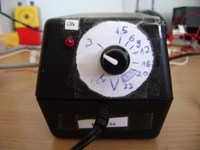

(#) ZLED hozzászólása Aug 18, 2008 /

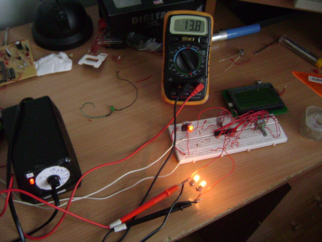

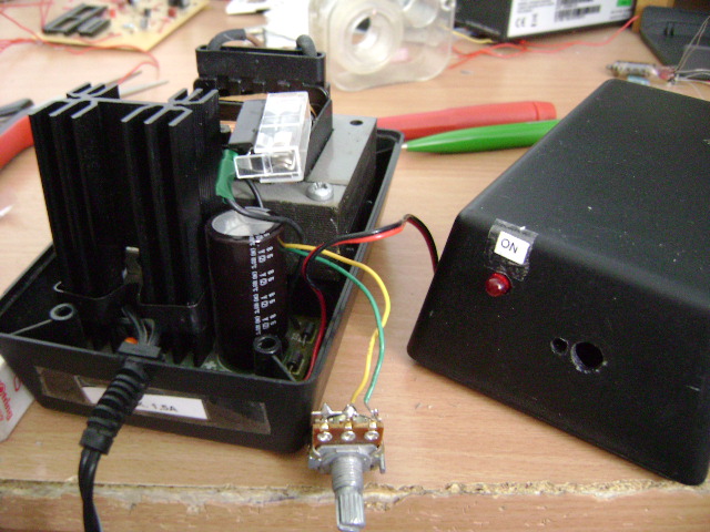

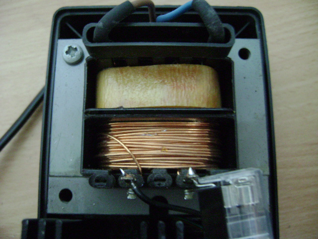

Szisztok!
Átalakítottam egy régi tápot szabályozhatóra, 1,2-20V-ig lehet állítani. Volt benne egy LM317T IC, ami 17,5V-ra volt beállítva ellenállásokkal, kiszedtem az ellenállásokat, és egy kis számolás után kapott újakat és egy potmétert. Kapott még egy bekapcsolás jelző ledet, és egy biztosítékot ami jelenleg 2.0A-es.

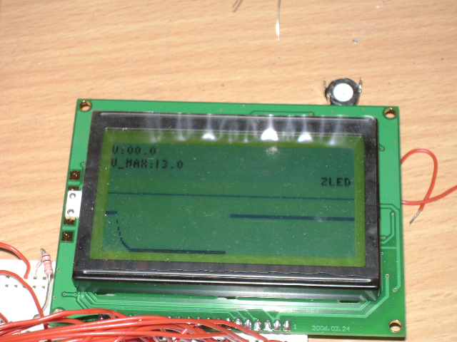

Az asztalon látható próba panelen egy feszültség mérő van(még fejlesztés alatt) mutatja a jelenlegi feszt, a munka közben mért legmagasabb feszt, és alul egy grafikonon jelzi a fesz változást. Sajna nem tud tizedet mutatni, csak 5V-os méréshatárnál, mert Mikropascalban írtam a progit, ami demo és csak 2Kb-ig enged progit írni
itt vannak a képek

(#) Doncso válasza ZLED hozzászólására (») Aug 18, 2008 /
Te ez a feszmérő egész jónak tünik, tényleg saját fejlesztés? PIC-es?
(#) Sergei válasza Doncso hozzászólására (») Aug 18, 2008 /
„Mikropascalban írtam a progit”

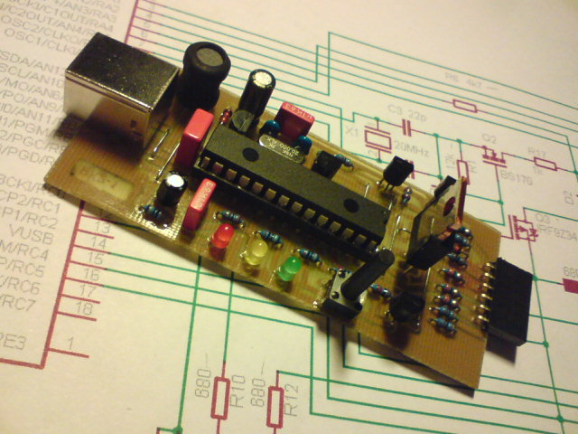

(#) vtnagy hozzászólása Aug 18, 2008 /
Nos, ma végre elkészült a PicKit2-m
(Külön köszönet ezért szilva nevű társunknak!!!)
Tudom, mindenki látott már ilyet, de azért felrakom
(Az aljáról nem adok képet, mert valamiért nem sikerült rendesen odaforrasszam az alkatrészek lábait, így csúnya lett)
(#) Doncso válasza vtnagy hozzászólására (») Aug 18, 2008 /
Szép munka, nekem is szilva mester segitett, ugyanis nem akart indulni elsőre, de mára már tökéletes.
GRAT!!
