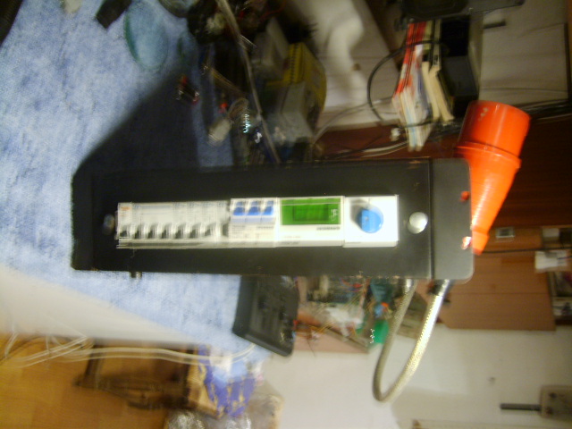

(#) FMSound válasza dbase hozzászólására (») Jan 13, 2009 /
Igazad van a szürésel kapcsoltban, a tekercsek ma kerültek beépítésre, amint láttad a képeken a hűtőbordán volt kettő csavar szürke távtartóval ott kapott helyet még egy nyák amin a tekercsek vannak,
én is készítettem már egy 3fázisú készüléket rack dobozba csak az nagy, és kis rendezvényeken jól jön egy pici készülék. Meg ezt egy C kampóval akár fel is tudom akasztani a lámpa csíkra
(#) dbase válasza FMSound hozzászólására (») Jan 13, 2009 /
Mutasd kíváncsi vok!
(#) llaci56 válasza dbase hozzászólására (») Jan 13, 2009 /
Már mint a főzőedény kíváncsi???
dbase tessék a képek a zavarszűrőről
A 3 fázisút is mutasd meg arra gondoltam konkrétan.
Tettél kondit is, mert szerintem csak akkor ér a tekercs is valamit. Úgy L-c tag.És nem mindegy a méretük sem.Szerintem.
persze kondit is raktam , persze hogy számít az értékük is, 100µF kondi 100mH tekercs képet mindjárt csinálok a nagy dimmerről

(#) FMSound válasza dbase hozzászólására (») Jan 14, 2009 /
dbase a csináltam képeket a 3fázisú dimmeről, meg amivel vezérelni szoktam hát amint látod az első vezérlőt is én építettem, aztán vettem egy behringert. Ez a dimmer 2 éve készült, azóta sokat volt használva ami látszik is rajta de nem hagyott még cserben pedig volt olyan amikor túl volt terhelve, BT139-es triakok dolgoznak benne ha jól emlékszem 16A tudnak, 4 ventilátor gondoskodik a hűtésről elég nagy szél van a készülékben a hőmérő a borda hőmérsékletét méri.
(#) FMSound válasza FMSound hozzászólására (») Jan 14, 2009 /
és képek vezérlővel
(#) DJ Szabcsa válasza FMSound hozzászólására (») Jan 14, 2009 /
Szép kis cucc. De mi is ez pontosan??? A Behringer igen komoly Nekem a keverőm ilyen márkájú
(#) FMSound válasza DJ Szabcsa hozzászólására (») Jan 14, 2009 /
Szabcsa ez egy dimmer illetve vezérlő(k) hozzá, dbase kíváncsi volt a mert látta a most készült 4 csatornásat, hogy milyen a 3 fázisú
A dimmerel általában fényvetők, par lámpák, reflektorok fényerejét szabályozzuk, persze lehet egy sima 60W-os izzóz is. De ha te Dj vagy akkor csodálkozom ,hogy nem találkoztál még dimmerel hisz nem csak koncerteken de discokban partykon is használnak a technikusok reflektorokat, par lámpákat ezzel együtt dimmereket.
