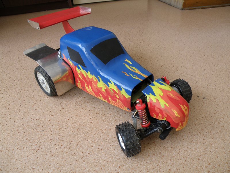

Készítettünk z országos elektronikai konstrukciós versenyre egy digitális vezérlésű távirányítós autót teszek fel pár képet. Az autón található tompított fényszóró reflektor irányjelző vészvillogó hátsó helyzetjelző féklámpa és duda valamint egy turbógomb
Nagyon ötletes a joystickos meg oldás, esetleg pár képet fel tudsz tenni magáról a panelokról? Illetve mesélnél, hogy is működik meg ilyenek? Köszi előre is! Remélem előkelő helyet sikerült vele elhoznotok!

A panelek lényegében nagyon egyszerűek inkább a szoftver volt a nagy falat. A panelek szendvics szerkezetűek a két emelet között tüskesorokkal van megoldva a kapcsolat. A távirányító oldalon egy PIC16F877-es processzor van. 10MHz-en fut. A botkormányban potik vannak ezek feszosztóként vannak bekötve és a PIC AD-átalakítájára vannak kötve.Az autóban egy PIC 16F887 van. Ez 20MHz-en fut. Az adatátvitelt a forgalomban kapható 433.9MHz-es adó vevő modullal van megoldva. Az adatátvitel sorosan történik 9600baud sebességgel. A kormányzást szervó motor végzi A meghajtást egy kb.30-40W-os motor egy differenciálművön keresztül. Az autó vezérlése dinamikus. A motor egy H-hídon keresztül van meghajtva PWM-el. Jelenleg a fékerőnövelésen dolgozunk mert most csak simán rövidrezárjuk amotor kapcsait de ez így nem elég fogunk neki adni egy kis ellenáramot. Később egy inteligens autó elkészítése a cél.
